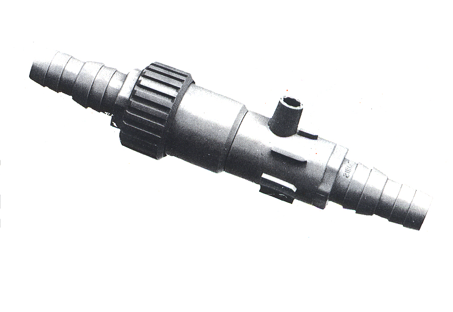

graziano-g Inserito: 15 dicembre 2014 Segnala Share Inserito: 15 dicembre 2014 (modificato) Salve, possiedo la lavatrice descritta nel titolo, che sembra non arrivare mai al completo scarico dell'acqua. La lavatrice è appoggiata su un supporto che la solleva da terra di 45 cm, il tubo di scarico è collegato al sifone a parete tramite una valvola di sfiato aria che ne impedisce lo svuotamento ( è quella valvola che ha un'entrata un' uscita ed una valvolina che fa aspirare aria piuttosto che passare acqua se viene aspirata per caduta ). Durante il lavaggio, quando l'acqua deve essere scaricata, la pompa parte e funziona regolarmente fatto salvo che quando lo scarico è quasi completo si sente un rigurgito e pare che una piccola quantità d'acqua continui a giocare nel tubo sospinta dalla pompa che pare non riuscire ad espellerla completamente, l'acqua torna indietro e continua sifonando per qualche minuto finchè il ciclo di lavaggio non passa alla fase successiva. Il tragitto del tubo di scarico descrive un ansa verso l'alto per poi scendere verso il sifone, il classico percorso come se la lavatrice fosse posata a terra. Qualcuno sa dare una spiegazione ? Ciao, Grazie. Modificato: 15 dicembre 2014 da graziano-g Link al commento Condividi su altri siti More sharing options...
Omissam74 Inserita: 16 dicembre 2014 Segnala Share Inserita: 16 dicembre 2014 Ciao. Prova a scaricare in un secchio o da qualche altra parte e vedi se si comporta allo stesso modo. Link al commento Condividi su altri siti More sharing options...
graziano-g Inserita: 16 dicembre 2014 Autore Segnala Share Inserita: 16 dicembre 2014 Ciao, grazie per la risposta, al prossimo lavaggio provo. Ciao Link al commento Condividi su altri siti More sharing options...
