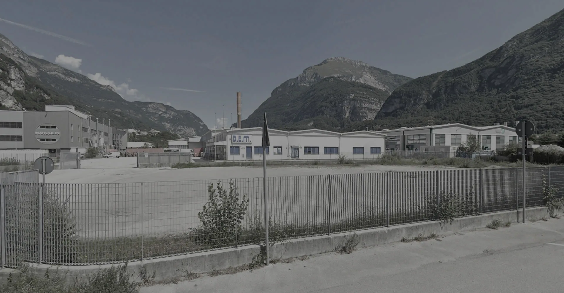

cinogentile Inserito: 29 gennaio 2015 Segnala Share Inserito: 29 gennaio 2015 (modificato) Questa è una domanda, sono nuovo e spero che sia corretta l' Ho il motore della lavatrice, staccata dal cestello, che fa rumore nel ciclo normale ed è silenziosa quando centrifuga. Mi dite cosa devo riparare. Grazie cinogentile Modificato: 29 gennaio 2015 da Livio Migliaresi inserito link Link al commento Condividi su altri siti More sharing options...
Livio Migliaresi Inserita: 29 gennaio 2015 Segnala Share Inserita: 29 gennaio 2015 In verità l'intrusione è assolutamente non corretta. Ho tentato di dare un titolo alla tua 'discussione' che mal si inseriva in quella di cui al alcuna attinenza!!!!!! Il regolamento sconsiglia gli accodamenti!!!! Link al commento Condividi su altri siti More sharing options...
Diomede Corso Inserita: 29 gennaio 2015 Segnala Share Inserita: 29 gennaio 2015 Ciao Cino, molto probabilmente hai gli avvolgimenti "stanchi"... è un motore che sta per andarsene... Link al commento Condividi su altri siti More sharing options...
cinogentile Inserita: 30 gennaio 2015 Autore Segnala Share Inserita: 30 gennaio 2015 Grazie della tempestiva risposta, credo quindi che bisogna sostituire il motore. Nella stessa lavatrice ho questo filtro capacitivo F3CF rotto, la mia domanda: posso eliminarlo e collegare le due polarità direttamente di entrata con quelli di uscita oltre il cavo di terra? Grazie cinogentile On giugno 27, 2012, posted in: by admin Link al commento Condividi su altri siti More sharing options...
Graziano12345 Inserita: 5 febbraio 2015 Segnala Share Inserita: 5 febbraio 2015 quello è il filtro anti disturbo cioè serve ad eliminare le frequenze parassite(serve per non disturbare gli altri apparati elettronici),comunque se lo elimini la lavatrice funziona lo stesso Link al commento Condividi su altri siti More sharing options...
