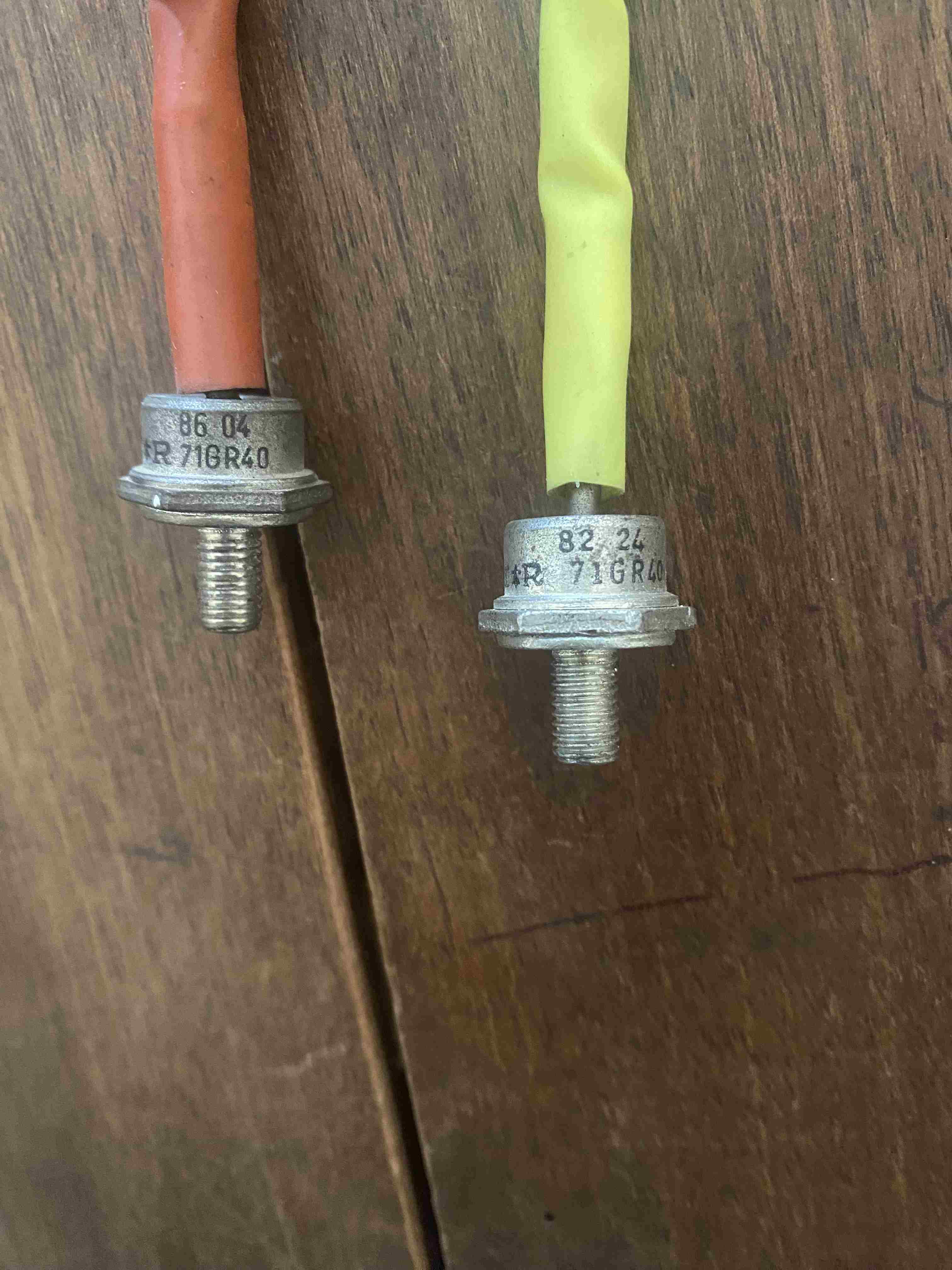

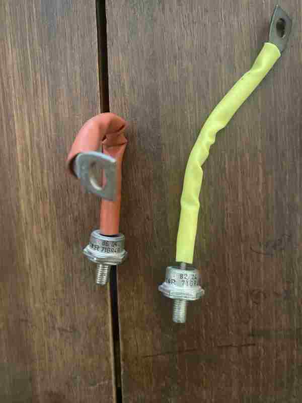

Sono venuto in possesso di 4 diodi come da titolo smontati ad un vecchio survoltore italtel per centrali telefoniche, non sono riuscito a trovare le caratteristiche di tale diodo posso solo dire che il contenitore è DO-9 e che sono muniti di adeguata aletta di raffreddamento. se qualcuno del forum mi può aiutare ne sarei molto grato P.S. non sono riuscito a postare la foto.....
  • 9 years later...
Le foto sono queste,ne ho trovati otto anche io di questi diodi con una sigla introvabile,magari qualcuno ne ha notizie adesso,grazie:
Dovresti aprire un anuova discussione, senza accodarti ad una discussione vecchia e inattiva da oltre 9 anni.
Gli accodamenti sono sempre vietati, leggi il regolamento.
Ospite
