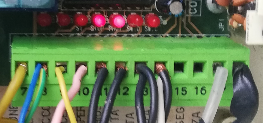

Problema Apertura Bft
buongiorno a tutti,
sono nuovo del forum e, per quanto ho buona manualità ho anche poche conoscenze in materia. Ho anch'io un problema con la scheda mizar6 e, eventualmente aprirò una nuova discussione in merito ma volevo collegarmi a questo in quanto da manuale e da quanto sopra riportato ho letto che i "7 led sono in sequenza" e descritti come:
- LD2 Spento, LD1 Acceso - Cancello in apertura, LD9;
- LD2 Spento, LD1 Spento - Cancello fermo, LD8 e LD9;
- LD2 Acceso, LD1 Acceso - Cancello in chiusura, LD8;
- LD3 Start - si accende al comando di START, LD10 START;
- LD4 Fine-corsa chiusura - si spegne al comando finecorsa chiusura, LD14 SWC;
- LD5 Fine-corsa apertura - si spegne al comando finecorsa apertura, LD13 SWO;
- LD6 Fotocellula - si spegne con fotocellule non allineate o in presenza di ostacoli, LD12 PHOT;
- LD7 Blocco - si spegne al comando di STOP, LD11 STOP.
dalla mia scheda invece trovo dalle diciture:
-LeD1, LeD2, LeD3 = ok, come sopra
-LeD4 stop = blocco
-LeD5 photo = fotocellule
-LeD6 sw.o = cancello in apertura
-LeD7 sw.c = cancello in chiusura
sto interpretando male qualcosa? non mi ritrovo con quanto descritto.
dato che sono nuovo del forum chiedo se posso aprire una nuova discussione in merito sempre alla scheda Mizar6 sperando nella comprensione e aiuto di qualcuno o posso continuare qui.
Ringrazio anticipatamente
Stefano Dalmo
11 minuti fa, vol fla ha scritto:
eventualmente aprirò una nuova discussione
Ecco , lo dovresti sapere che il regolamento vieta accodarsi .
Apri una tua discussione.
  • Stefano Dalmo locked this discussione
Ospite
