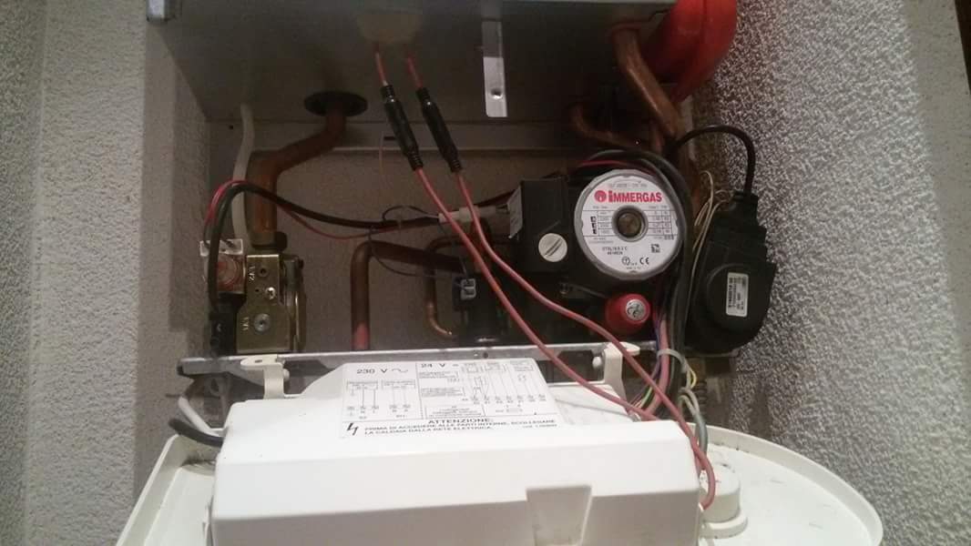

markew3066 Inserito: 4 gennaio 2016 Segnala Inserito: 4 gennaio 2016 Ciao a tutti ho una caldaia immergas eolo mini 24 da 7 anni. Non ha mai dato un problema. Ogni anno faccio fare il controllo. Lo scorso anno ho installato un cronotermostato. Da tempo ho notato due rumori "nuovi" uno è un clack abbastanza fastidioso ma al controllo mi è stato detto che è la valvola del gas se ricordo bene che so apre..comunque nulla di rotto. Il secondo rumore nato negli ultimi tempi è piuttosto fastidioso e consiste quando la caldaia si attiva e inizia a pompare (sono molto ignorante in materia) in un rumore di tipo elettronico come per esempio il rumore di una resistenza elettrica...tipo tzzzzzz.... a volte lo fa altre no...a volte più forte altre meno. Sapreste darmi un parere in merito? Ah lo fa sia quando si attiva per l'acqua calda sia per il riscaldamento. Grazie ciao
Valejola Inserita: 4 gennaio 2016 Segnala Inserita: 4 gennaio 2016 Ciao, puo darsi che sia sempre colpa della valvola gas...a volte io risolvo smanettando sulla vite della bobina e mettendo qualche spessore quà e là.Se devo essere sincero non ho mai capito da dove provenisse in particolare, se dalla bobina stessa o se proprio dal corpo valvola...
markew3066 Inserita: 4 gennaio 2016 Autore Segnala Inserita: 4 gennaio 2016 Io avevo paura che questo rumore elettronico era dovuto alla scheda però lo fa subito dopo che la valvola del gas scatta
bl4st3r Inserita: 4 gennaio 2016 Segnala Inserita: 4 gennaio 2016 capita anche a me...e quando succede se c'è una vite sulle bobine della valvola gas do una stretta e di solito passa
markew3066 Inserita: 4 gennaio 2016 Autore Segnala Inserita: 4 gennaio 2016 A controllerò ma la vite a cosa corrisponde? Cioè perché stringendola finisce il rumore elettrico?
Valejola Inserita: 4 gennaio 2016 Segnala Inserita: 4 gennaio 2016 Intendiamo la vite che serra la bobina della valvola, quella che fà aprire i pistoncini.
markew3066 Inserita: 4 gennaio 2016 Autore Segnala Inserita: 4 gennaio 2016 Conviene che faccio al più presto una foto e postandola mi dite bene quel che fare? Grazie ma non so fare nulla
Valejola Inserita: 4 gennaio 2016 Segnala Inserita: 4 gennaio 2016 E' la vite più grossa che vedi...te la trovi frontalmente perchè è messa in orizzontale e al centro.
markew3066 Inserita: 4 gennaio 2016 Autore Segnala Inserita: 4 gennaio 2016 Ok praticamente la devo stringere? Cosa succede stringendola? Cioè perché fa sparire il rumore elettronico?
Valejola Inserita: 4 gennaio 2016 Segnala Inserita: 4 gennaio 2016 Il rumore che senti è solo una vibrazione causata dal campo magnetico della bobina stessa...probabilmente c'è qualcosa nel gruppo valvola che ha preso gioco e ora vibra.La vite ha il semplice compito di tenere la bobina in posizione...nulla più.Non è un componente a contatto col gas, quindi puoi avvitarla e svitarla come e quando vuoi, tanto non succede nulla.Per assurdo puoi svitarla tutta e togliere pure la bobina mentre che la caldaia è in funzione, avresti solo lo spegnimento della stessa come conseguenza, nulla più.Per cui la vite serve solo a non far sfilare via la bobina, che poi guardando rimarrebbe li anche senza vite perchè ha un incastro abbastanza preciso...ma logicamente serve qualcosa di saldo e quindi c'è sta vite, tutto li.Quindi fai pure andare la caldaia e meglio ancora se fà il rumore, poi con un cacciavite a croce provi a "giocare" con la vite così in tempo reale capisci se risolvi o meno.
markew3066 Inserita: 5 gennaio 2016 Autore Segnala Inserita: 5 gennaio 2016 Ok perfetto grazie appena posso lo faccio e vi dico. Grazie mille
markew3066 Inserita: 6 gennaio 2016 Autore Segnala Inserita: 6 gennaio 2016 Ciao togliendo il pannello mi sono trovato davanti di tutto e non ho trovato una vite grossa a croce ma un vitone a taglio color ottone al centro di un cilindro...vorrei caricare la foto ma non riesco
bl4st3r Inserita: 6 gennaio 2016 Segnala Inserita: 6 gennaio 2016 vedi quella valvola sulla sinistra? c'è solo lei!ha una vite a croce al centro...stringila e vedi se migliora!
Valejola Inserita: 6 gennaio 2016 Segnala Inserita: 6 gennaio 2016 Perdonaci ma davamo per scontato che almeno riuscivi a riconoscere la valvola gas
markew3066 Inserita: 6 gennaio 2016 Autore Segnala Inserita: 6 gennaio 2016 Emmm no..non sapevo quale fosse allora stringo la vite piccola a croce a sinistra? Ma cos'è quel cappuccio di gomma trasparente nella valvola del gas?
bl4st3r Inserita: 6 gennaio 2016 Segnala Inserita: 6 gennaio 2016 è una protezione per il modulatore...stringi e facci sapere!!
markew3066 Inserita: 6 gennaio 2016 Autore Segnala Inserita: 6 gennaio 2016 Ciao ho provato la vite in questione è saldissima non si stringe più di cosi
Valejola Inserita: 6 gennaio 2016 Segnala Inserita: 6 gennaio 2016 Prova a svitarla un pelo allora...insomma, giocaci un pò.
markew3066 Inserita: 6 gennaio 2016 Autore Segnala Inserita: 6 gennaio 2016 Niente da fare è talmente dura che ho quasi rovinato la testa della vite e la croce di è quasi smussata non riesco proprio. Conviene che la lascio cosi? Curiosità la valvola del gas si può cambiare totalmente dato che è diventata molto rumorosa anche nel clack che fa quando si apre? Costo?
bl4st3r Inserita: 6 gennaio 2016 Segnala Inserita: 6 gennaio 2016 quella valvola puoi cambiarla tutta o solo le bobinea spanne le bobine 70 euro la valvola sopra i 100ci sono caldaie con i tuoi stessi rumori che vanno avanti da anni
markew3066 Inserita: 6 gennaio 2016 Autore Segnala Inserita: 6 gennaio 2016 Allora lascio cosi poi magari tra qualche anno la cambierò
markew3066 Inserita: 8 gennaio 2016 Autore Segnala Inserita: 8 gennaio 2016 Ciao sono riuscito a stringere giusto quel pelo che adesso non lo fa più il rumore. Una domanda ma se volessi sostituire la vite in quanto danneggiato è una comune vite che si trova in ferramenta?
Valejola Inserita: 8 gennaio 2016 Segnala Inserita: 8 gennaio 2016 Boooooh....mai fatto caso a che diametro o filetto avesse.Smontala e portatela dietro.Oppure lasciala così che non è un pezzo che và toccato.
