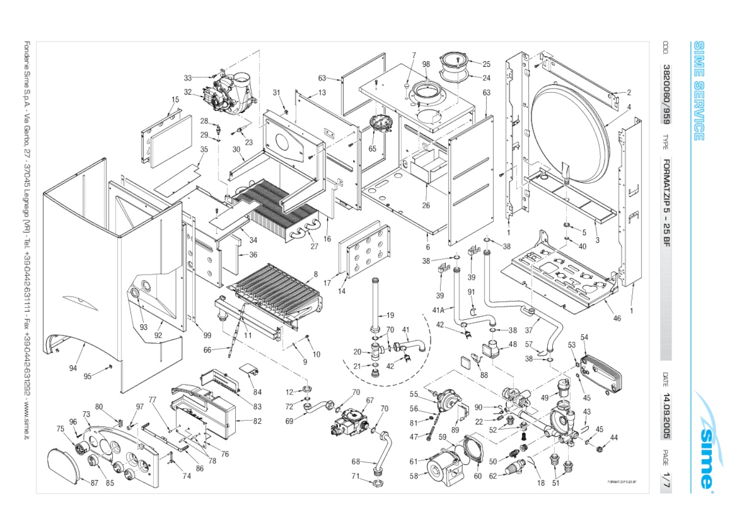

gypsymauro Inserito: 7 gennaio 2016 Segnala Inserito: 7 gennaio 2016 Buongiorno a tutti, posseggo la caldaia di cui in oggetto,da un paio di settimane ho notato che il termometro che è sull'esterno ha la lancetta costantemente a zero,mentre il manometro che sta sotto funziona, anche la caldaia non da segni di disturbo,cosa può essere?(per capirci il numero 75 su questo schema: http://www.c-o-k.ru/images/library/preview/cok/172/17298.jpg)confidando nella vostra pazienza ed infinita conoscenza... grazie
reka Inserita: 7 gennaio 2016 Segnala Inserita: 7 gennaio 2016 Non ho idea di che tipo di termometro sia, immagino comunque sia un problema di sonda.sarà rotta o semplicemente scollegata..
kaotik Inserita: 7 gennaio 2016 Segnala Inserita: 7 gennaio 2016 hanno tutti lo stesso problema...........................
gypsymauro Inserita: 7 gennaio 2016 Autore Segnala Inserita: 7 gennaio 2016 si possono sostituire?oppure visto che non ne pregiudica il funzionamento conviene tenerselo cosi? grazie mille
gypsymauro Inserita: 7 gennaio 2016 Autore Segnala Inserita: 7 gennaio 2016 siete una garanzia grazie mille
