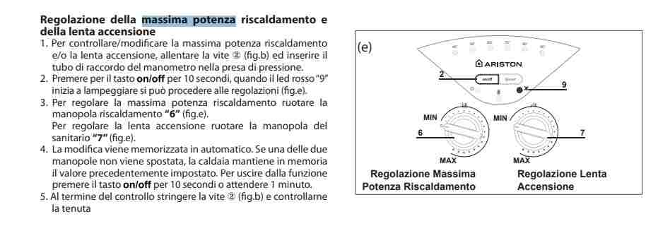

markew3066 Inserito: 8 gennaio 2016 Segnala Inserito: 8 gennaio 2016 Ciao a tutti premetto che sono totalmente ignorante in materia. Ho una immergas eolo mini 24 con cronotermostato cronos messo in seguito. Quando accendo i riscaldamenti la caldaia si attiva e si sente la valvola del gas aprirsi. Poi "raggiunge" la temperatura e si spegne. Pochi minuti dopo si riaccende e cosi via per parecchie volte. Cioè in pratica se tengo accesi i riscaldamenti 2 ore la caldaia si attiva e disattiva tantissime volte. È normale? Come potrei risolvere? Grazie
omaccio Inserita: 8 gennaio 2016 Segnala Inserita: 8 gennaio 2016 (modificato) La tua caldaia pendola ovvero la sua potenza minima è superiore alla dissipazione che riescono a fare i termosifoni: chiama il tecnico e fai verificare che raggiunga senza problemi la potenza minima, se questa è già in essere o aumenti il numero di elementi o la tieni così!Parlo di elementi considerando che hai un impianto AT, se avessi un impianto a pavimento il discorso sarebbe ancora più accentuato..quindi l'unica soluzione sarebbe l'installazione di un puffer!!! Modificato: 8 gennaio 2016 da omaccio
markew3066 Inserita: 8 gennaio 2016 Autore Segnala Inserita: 8 gennaio 2016 Per potenza potrei aumentare la potenza con la manopolina ruotandola ? La potenza va da 1 a 9 sulla mia caldaia l ho impostata a 5. Tutto però è nato da quando ho installato il termostato che rileva i gradi e fa accendere e spegnere la fiamma della caldaia...
markew3066 Inserita: 8 gennaio 2016 Autore Segnala Inserita: 8 gennaio 2016 Ho messo il termostato anni fa vicino al termosifone e vicino alla porta di ingresso
Valejola Inserita: 8 gennaio 2016 Segnala Inserita: 8 gennaio 2016 Senza offesa ma, posto più sbagliato non potevi trovarlo.I termostati vanno metti un pò lontani da fonti di calore o possibili spifferi.Gli sbalzi di temperatura non li fanno lavorare al meglio.Comunque fai controllare la caldaia da un occhio esperto, saprà dirti se quel comportamento è normale (in determinate circostanze è normale che faccia così) oppure è un problema di gestione fiamma o scarsa circolazione.
bl4st3r Inserita: 8 gennaio 2016 Segnala Inserita: 8 gennaio 2016 probabilmente è da regolare la potenza minima e massima in riscaldamento....e ovviamente togliere il crono da sopra il termosifone!
markew3066 Inserita: 8 gennaio 2016 Autore Segnala Inserita: 8 gennaio 2016 Potenza minima e massima come si fa per regolarla?
bl4st3r Inserita: 8 gennaio 2016 Segnala Inserita: 8 gennaio 2016 il minimo dalla valvola del gas, il massimo dalla scheda elettronica se ha un trimmer di regolazione potenza massima
markew3066 Inserita: 8 gennaio 2016 Autore Segnala Inserita: 8 gennaio 2016 Ormai allora la farò fare al prossimo controllo, ora ho provato a togliere il termostato e fare manuale ma una domanda su un ora di accensione dei riscaldamenti quante volte dovrebbe accendersi e spegnersi la fiamma?
alex870 Inserita: 8 gennaio 2016 Segnala Inserita: 8 gennaio 2016 Susa ma i termosifoni ti si riscaldano bene nonostante questo problema ? nel senso sono caldi abbastanza ? Il termostato poi lo devi spostare nell'ambiente più freddo e mai vicino a fonti di calore. A me sembra più un problema di circolazione dell'acqua
markew3066 Inserita: 9 gennaio 2016 Autore Segnala Inserita: 9 gennaio 2016 Ciao si i termosifoni scaldano bene l'unico problema che ho le finestre che hanno molti spifferi e non trattengono calore. Ieri sera ho rimosso il termostato e acceso manualmente ma la fiamma fa lo stesso. Però una domanda da ignorante in materia ma se lascio i riscaldamenti accesi due ore di norma la fiamma quante volte si accende e si spegne? Non deve restare sempre accesa?
Valejola Inserita: 9 gennaio 2016 Segnala Inserita: 9 gennaio 2016 La caldaia tiene la fiamma accesa finchè non raggiunge la temperatura di mandata che TU imposti sul cruscotto.Una volta raggiunta quella temperatura, è logico che la fiamma si deve abbassare o addirittura spegnere.Altrimenti che fà, ti manda in ebollizione l'acqua?? Direi che sarebbe meglio evitare...ecco perchè la fiamma si spegne.Questo ciclo però dipende da 2 fattori: potenza caldaia e quantità di acqua da dover scaldare.Detto questo quindi si può intuire che non c'è una regola per la quale la caldaia si deve spegnere tot volte in un'ora perchè dipende da fattori che variano da impianto a impianto...l'importante è che lei si spenga quando ha bisogno di spegnersi.Quello che è difficile capire è se la caldaia lo fa nel modo corretto in base alle condizioni cui si trova.Ecco perchè dicevo di farla vedere da qualcuno che ne capisce, perchè potrebbe sia essere normale, sia un problema (esempio taratura o gestione fiamma errata o scarsa circolazione). p.s.: il termostato ha solo il compito di far accendere la caldaia...non influisce sul suo modo di scaldare i termosifoni o nel gestire la fiamma. Se mai ti gestisce male la temperatura ambiente, ma è un altro discorso. Quindi è inutile rimuoverlo per cercare di risolvere il tuo dubbio...usare lui o fare accendere manualmente è la stessa identica cosa per la caldaia.
Stefano Dalmo Inserita: 14 dicembre 2017 Segnala Inserita: 14 dicembre 2017 Arturoorlando ! È vietato accodarsi ! Ho aperto una una nuova discussione a tuo nome !
-saretta- Inserita: 20 gennaio 2025 Segnala Inserita: 20 gennaio 2025 Il 08/01/2016 alle 13:14 , bl4st3r ha scritto: probabilmente è da regolare la potenza minima e massima in riscaldamento....e ovviamente togliere il crono da sopra il termosifone! Ho risolto così un problema che mi attanagliava da ANNI! Nessuno mi aveva mai spiegato nè tantomeno fatto una modulazione dlela potenza massima riscaldamento. Un impianto monotubo con solo 3 elementi (2ghisa, uno scaldasalviette) per 45 mq, dunque mooooolto piccolo e una caldaia (ariston bs II 24 cf) ovviamente troppo forte = continui on-off che da un punto prettamente acustico erano snervanti (casa piccola di 2 stanze e caldaia in cucina-soggiorno) + tanto tempo per scaldare (consumi identici). Ho messo a 1/3 la potenza seguendo il manuale-libretto caldaia ovvero svitando di poco la vite (vista su manuale), premendo il tasto on-off 10 secondi, regolando con la manopola della temperatura la massima potenza e ora mi fa il primo accendi quasi 10 minuti e poi 2-3 on-off di 3-4 minuti. I consumi mi sembrano identici (sto monitorando) ma di sicuro ho ottenuto una tregua acustica (stavo impazzendo con i continui on-off) e poi tempi veloci di riscaldamento. = GRAZIE
-saretta- Inserita: 20 gennaio 2025 Segnala Inserita: 20 gennaio 2025 47 minuti fa, -saretta- ha scritto: Ho risolto così un problema che mi attanagliava da ANNI! Nessuno mi aveva mai spiegato nè tantomeno fatto una modulazione dlela potenza massima riscaldamento. Un impianto monotubo con solo 3 elementi (2ghisa, uno scaldasalviette) per 45 mq, dunque mooooolto piccolo e una caldaia (ariston bs II 24 cf) ovviamente troppo forte = continui on-off che da un punto prettamente acustico erano snervanti (casa piccola di 2 stanze e caldaia in cucina-soggiorno) + tanto tempo per scaldare (consumi identici). Ho messo a 1/3 la potenza seguendo il manuale-libretto caldaia ovvero svitando di poco la vite (vista su manuale), premendo il tasto on-off 10 secondi, regolando con la manopola della temperatura la massima potenza e ora mi fa il primo accendi quasi 10 minuti e poi 2-3 on-off di 3-4 minuti. I consumi mi sembrano identici (sto monitorando) ma di sicuro ho ottenuto una tregua acustica (stavo impazzendo con i continui on-off) e poi tempi veloci di riscaldamento. = GRAZIE
