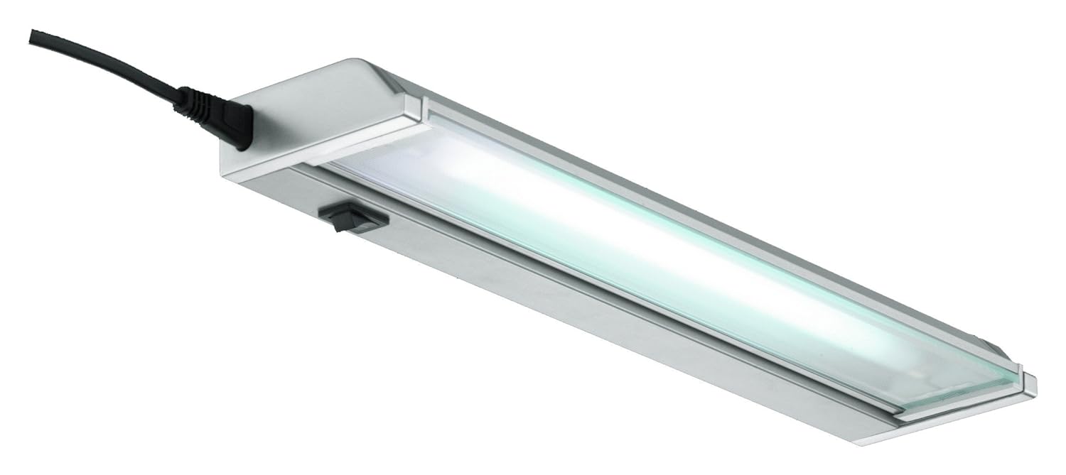

JumpMan Inserito: 18 giugno 2016 Segnala Inserito: 18 giugno 2016 Chi sa dirmi al volo un equivalente facile da trovare per un BUL6802 ? TO 126 (B-C-E) Collector-Base Voltage VCBO 600 V Collector-Emitter Voltage VCEO 400 V Emitter-Base Voltage VEBO 9 V Collector Current IC 1.2 A Total Power Dissipation PC 25 W Altri dati qui ciao, grazie
patatino59 Inserita: 18 giugno 2016 Segnala Inserita: 18 giugno 2016 A naso puoi provarci un BUT11AF, finale di potenza molto usato nei TV a tubo catodico Grundig e Philips, reperibile su qualche telaio di recupero a costo zero. https://www.google.it/url?sa=t&rct=j&q=&esrc=s&source=web&cd=1&cad=rja&uact=8&ved=0ahUKEwjV3-fJ8bHNAhUEOhQKHUwfBsIQFggrMAA&url=https%3A%2F%2Fwww.fairchildsemi.com%2Fdatasheets%2FBU%2FBUT11AF.pdf&usg=AFQjCNGEKF5eRUArHZeF1y5kryfLGVr23Q&sig2=kBl5qbKGRteXom4uAx2yqA Dove è montato ? Il datasheet parla di ballast elettronico per lampade fluorescenti. Se così fosse non converrebbe sostituire la lampada con una a Led ?
JumpMan Inserita: 19 giugno 2016 Autore Segnala Inserita: 19 giugno 2016 Quote Dove è montato ? Il datasheet parla di ballast elettronico per lampade fluorescenti. Se così fosse non converrebbe sostituire la lampada con una a Led ? Hai fatto centro, si tratta di una lampada a neon sottopensile. Volevo ripararla spendendo meno di 2 euro visto che il tubo è pressochè nuovo. Penso che la conversione a led costi un po' di più. Grazie per le info sul transistor, ciao.
patatino59 Inserita: 19 giugno 2016 Segnala Inserita: 19 giugno 2016 Io, lavorando spesso con i Led, ho realizzato una "reglette" da 60 cm utilizzando spezzoni avanzati di strisce a 24 Volt, mettendo 12 settori in serie (oppure 24 settori da 12 Volt) e alimentando il tutto con un ponte di diodi direttamente a 220 V. Basta avere l'accortezza di isolare i collegamenti, porre le strisce su un lastrino dissipatore, e di proteggere la linea in ingresso con un fusibile da 100 mA. Niente tubi, trasformatori, elettronica, riscaldamento, ronzio, ingombro, e chi piu ne ha piu ne metta... Ultimamente qualche cinese sta producendo strisce di Led alimentate a 220 Volt, con taglio ogni 100 cm, da alimentare con una scatoletta, chiamata "driver"... nella quale sicuramente troveranno posto semplicemente il ponte di diodi, il fusibile e un condensatore elettrolitico.
gabri-z Inserita: 19 giugno 2016 Segnala Inserita: 19 giugno 2016 Cosa vuol dire non agire al momento giusto e con forza ....che solitamente manca a chi ha le idee ..
JumpMan Inserita: 19 giugno 2016 Autore Segnala Inserita: 19 giugno 2016 Patatino, ho già fatto di quegli esperimenti, mettendo una miriade di leds cinesi in serie pilotati da ponte+condensatore+un integrato high voltage low dropout in configurazione "regolatore di corrente costante" sopra il mensolone della cucina, facevano una luce esagerata, ma dopo circa 1 anno i leds hanno iniziato a bruciarsi nonostante fossero pilotati a corrente inferiore alla nominale. Link alla foto>>> https://drive.google.com/file/d/0B31SBpFW4BgMc212SEhfbVBna3c/view?pref=2&pli=1 In realtà erano led del cavolo perchè invece di un cip unico, avevano 5 cip in parallelo, e io presumo che la corrente (100ma nominali) non venisse ripartita equamente nei 5 cip... A parte questo, la tensione continua in uscita del condensatore è molto elevata e pericolosa, lì non mi preoccupavo più di tanto perchè erano a 2,2m da terra, ma averli a portata di mano non mi sembra il massimo... Un altra cosa: il neon lo puoi anche guardare e non ti dà più di tanto fastidio, guardando i led invece le sorgenti puntiformi ti rimangono impresse negli occhi per un bel po', quindi dipende anche da dove sono posizionati e se hanno o meno un schermo zigrinato od opaco che diffonde la luce. Quote Cosa vuol dire non agire al momento giusto e con forza ....che solitamente manca a chi ha le idee .. cosa intendi ?
patatino59 Inserita: 20 giugno 2016 Segnala Inserita: 20 giugno 2016 Quote i leds hanno iniziato a bruciarsi In realtà erano led del cavolo Ti sei risposto da solo... Nella foto mi sembra di vedere degli spot di potenza, molto distanziati e fastidiosi, mentre lo scopo delle strisce è quello di fornire luce diffusa, anche aiutandosi con uno schermo opalino. Il Neon non deve essere guardato a lungo direttamente, in quanto ricco di raggi ultravioletti, potenzialmente causa di congiuntivite. La corrente di una sezione di striscia va da 20 a 40 mA. 100 mA a 220 V sono già pericolosi, anche senza condensatore.
JumpMan Inserita: 20 giugno 2016 Autore Segnala Inserita: 20 giugno 2016 Quote anche aiutandosi con uno schermo opalino. Questo è fondamentale, altrimenti anche le strisce danno fastidio. I LED hanno pochissimi raggi UV ma hanno una componente di luce blu che può creare danni (non so a voi lettori di PLCforum ma a me ha sempre dato terribilmente fastidio osservare un albero di Natale con luminarie a led blu) per capire meglio di cosa parlo leggere il cap.2.2 di questo documento. I led schifosi cinesi che avevo io e che ora sono tutti in un sacchetto in garage sicuramente avevano una forte componente di luce blu e si vede anche dalla foto, anche se il bilanciamento del bianco della fotocamera un po ha sgarrato. Comunque come dici tu se hanno uno schermo o se sono rivolti verso il soffitto e non verso gli occhi il fastidio diminuisce.
