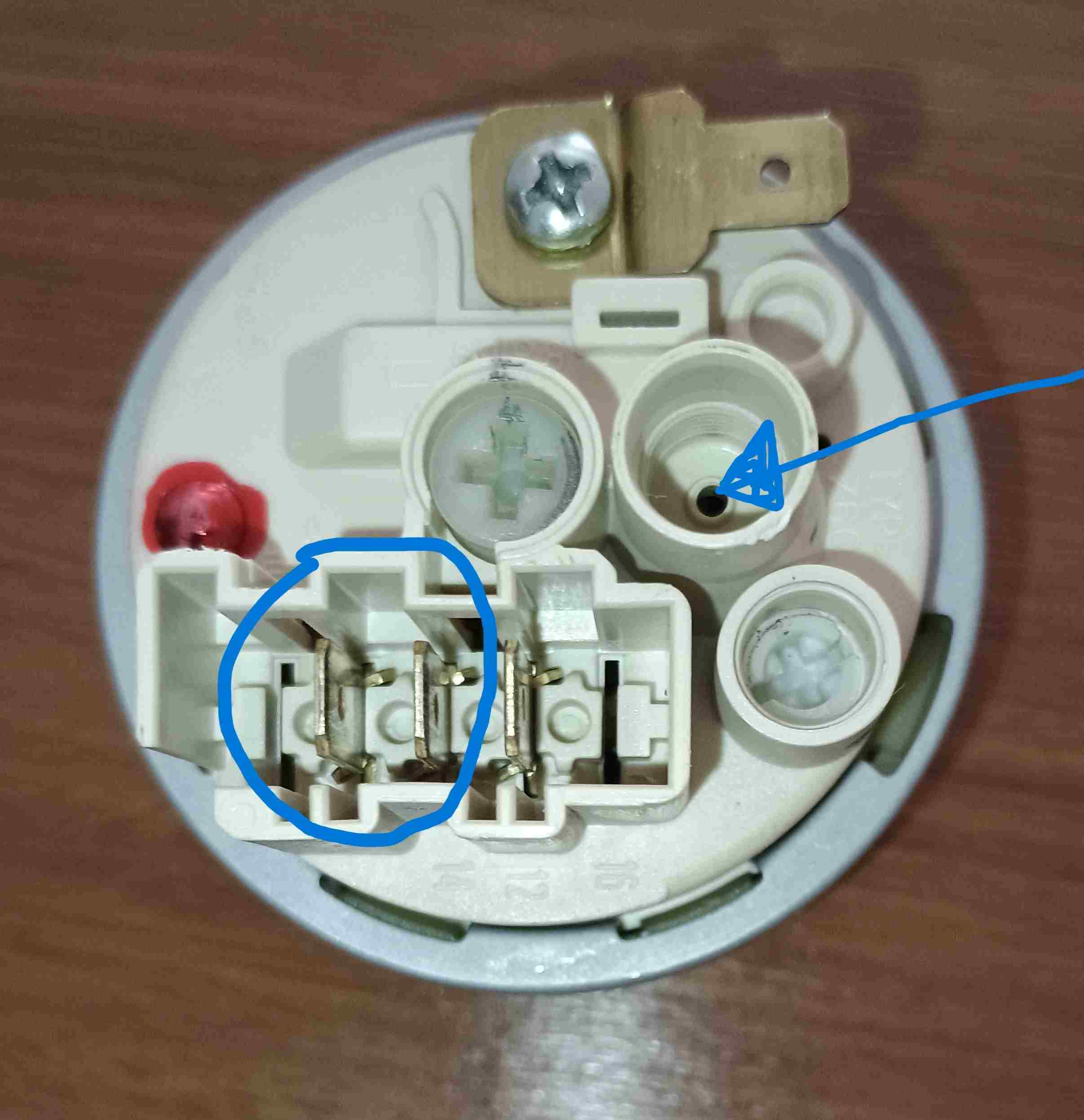

Lavastoviglie Miele Errore
Salve, ho una lavastoviglie Miele mod.G975SC PLUS, da qualche giorno parte prende l'acqua e comincia a lavare, dopo circa venti minuti mi si accende la spia afflusso/scarico e mi si ferma.
Ho notato che nel periodo di lavaggio la pompa parte e si ferma di continuo.
Potete aiutarmi?
del_user_227154
Ai il micro switch di fondo macchina probabilmente difettoso, non credo ci sia acqua nel vassoio lo puoi comunque verificare piegando la macchina su un lato
  • 8 years later...
Salve,
Ho un problema simile con la G975sc Plus:
con il programma Universale 50, a volte quando fa il risciacquo carica l'acqua ma poi si ferma e si accende la spia rossa afflusso/scarico.
Con gli altri programmi, invece, quando si ferma lampeggiano le spie gialla e verde.
Quando si ferma con la spia rossa accesa per farla ripartire occorre resettare i programmi e scollegarla dalla rete per qualche minuto, ma oggi non è più ripartita e ho deciso di smontarla.
  • Ho controllato rubinetti e filtri acqua ingresso e scarico tutto ok (carica e scarica regolarmente l'acqua).
  • Ho controllato l’interruttore antiallagamento ed è pulito e funzionante.
  • Ho smontato il pressostato e questo, invece, anche soffiando forte nell’ingresso aria sembra non commutare e rimane in corto tra i morsetti 11 e 14 come se segnalasse, credo, il massimo livello acqua raggiunto. Inserendo uno spillo nel foro di test meccanico del pressostato la bilamina si muove si sente il click e il contatto commuta, ma poi torna nella precedente posizione.(Nella foto del pressostato ho indicato i due contatti in corto e il foro di test meccanico)
Ho rimontato tutto e la lavastoviglie ha ripreso a funzionare anche se il pressostato continua a rimanere in questo stato.
Nel frattempo ho ordinato un nuovo pressostato e la prossima volta che si fermerà lo sostituirò direttamente.
Aggiornerò sui risultati.
Se qualcuno ha notizie in merito a problemi simili saranno molto gradite
Saluti a tutti
IMG_20250611_105016016 2.jpg
Alessio Menditto
Mak avrai sicuramente aiuto, ma devi aprire una tua discussione per favore.
Ospite
