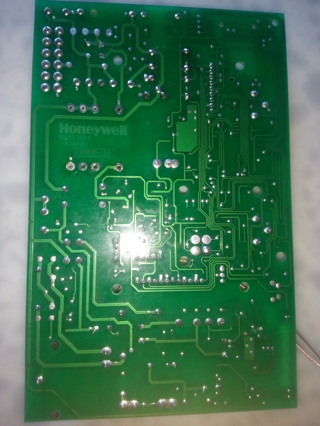

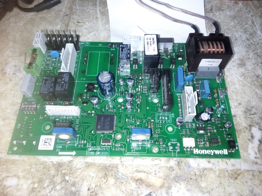

riparazioni informatiche Inserito: 30 marzo 2017 Segnala Share Inserito: 30 marzo 2017 Ciao a tutti gli amici del forum riferimenti e sigle a bordo scheda SM05802 SMC0S01 dal lato saldature del PCB leggo CS0193D-LS questa scheda ad una prima analisi visiva e strumentale non presenta problemi l'unico dubbio che ho è Ptc1 che va dalla 220V al trasformatore che misura 157ohm ho fatto le misure all'avvolgimento del trasformatore che è buono, di fatto le spie led, delocalizzate rispetto alla scheda, quando la stessa è collegata rimangono spente, è reperibile uno schema della scheda per cercare di affrontare la riparazione ? Grazie dell'attenzione Gf Link al commento Condividi su altri siti More sharing options...
Nik-nak Inserita: 30 marzo 2017 Segnala Share Inserita: 30 marzo 2017 Foto scheda, ben a fuoco lato componenti, e se presenti sul lato saldature componenti, anche quella. Schemi elettrici di schede controllo caldaie, difficilmente si trovano.Al massimo puoi recuperare il manuale della caldaia, per capire la funzione dei vari connettori. Link al commento Condividi su altri siti More sharing options...
riparazioni informatiche Inserita: 31 marzo 2017 Autore Segnala Share Inserita: 31 marzo 2017 Ciao NIk-nak e grazie dell'aiuto in allegato le foto come vedrai ho staccato sia il trasformatore che la ptc su cui avevo dubbi Link al commento Condividi su altri siti More sharing options...
Nik-nak Inserita: 31 marzo 2017 Segnala Share Inserita: 31 marzo 2017 Una volta alimentata la scheda, a primario del trasformatore, hai la tensione di rete? Se si, a secondario sono presenti la/e varie tensioni (12/24V-5V) della scheda? Link al commento Condividi su altri siti More sharing options...
riparazioni informatiche Inserita: 9 aprile 2017 Autore Segnala Share Inserita: 9 aprile 2017 Ciao NIk-nak e grazie dell'aiuto Si,la 220V arriva al trasformatore e sul secondario ho 28V 14V e 5V Gf Link al commento Condividi su altri siti More sharing options...
Darlington Inserita: 9 aprile 2017 Segnala Share Inserita: 9 aprile 2017 Cerca di farti uno schema, anche di base, di quel che c'è dopo il trafo; su C12 hai tensione? Vedo un piccolo regolatore smd sempre da quelle parti che potrebbe essere quello che alimenta il microcontroller, se lui non riceve alimentazione la scheda non può accendersi.. Link al commento Condividi su altri siti More sharing options...
