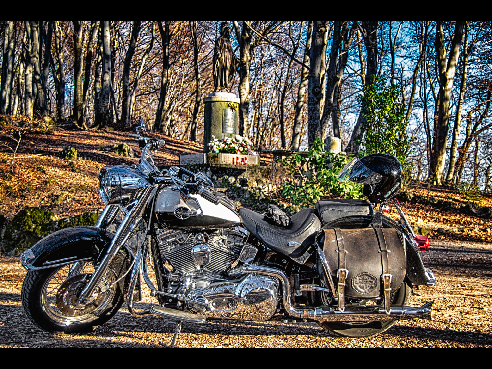

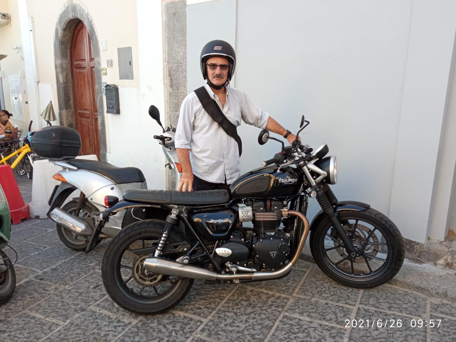

Renats Inserita: 16 giugno 2021 Segnala Inserita: 16 giugno 2021 bmw R1100R, yamaha gts 1000, suzuki VX 800. oltre 500K km sotto il cu*o. se ci sono appassionati di gts 1000, ho un bell'argomento da discutere
acquaman Inserita: 31 agosto 2021 Segnala Inserita: 31 agosto 2021 Il 16/6/2021 alle 08:58 , Renats ha scritto: bmw R1100R, yamaha gts 1000, suzuki VX 800 Complimenti, un bel parco mezzi. Il 16/6/2021 alle 08:58 , Renats ha scritto: oltre 500K km sotto il cu*o. e due bei calli sotto le chiappe🤣 Di che zona sei?
Domenico Maschio Inserita: 26 settembre 2021 Segnala Inserita: 26 settembre 2021 Sono stato sempre appassionato di motori ed ho avuto il mio primo motorino a 13 anni ( Piaggio Ciao ) erano gli anni 1971 e seguenti . Sono passato poi ad una moto da cross con motore Minarelli a 4 marce , poi ad una Gilera 150 fino a quando , con il mio primo stipendio da dipendente ho comprato una moto che per me era ed è ancora la migliore : Norton Commando 750 , era l'anno 1980 . Nel 90 circa l'ho venduta e sono passato alle giapponesi ( Suzuki Katana 550 ). Poi un lungo periodo senza moto pensando solo al lavoro che mi ha impegnato non poco . L'anno scorso sono andato in pensione e , dopo tanto ripensamento , ho trovato un ottimo usato ritornando alle vecchie abitudini . Triumph Street Twin 900. Mi trovo ad Ischia , quindi , se venite fatemi un fischio
reka Inserita: 27 settembre 2021 Segnala Inserita: 27 settembre 2021 complimenti per il regalo di pensionamento!! io ho smesso di praticare da un po' , acciacchi e troppo lavoro.. però sto cercando di rimettermi in forma e poi in moto 😃 in cantina ho il mio 125 dell'86, quello di mio fratello del 90 in attesa di restauro, il VTR1000SP1 che ho usato come ultima moto e che attualmente gira con mio fratello minore e una bmw s1100r che abbiamo regalato usata quando ha fatto i 50 anni il fratello maggiore..
acquaman Inserita: 27 settembre 2021 Segnala Inserita: 27 settembre 2021 12 ore fa, Domenico Maschio ha scritto: Triumph Street Twin 900 Splendida complimenti.
fricci57 Inserita: 30 agosto 2024 Segnala Inserita: 30 agosto 2024 Sono nuovo e posseggo una BMW GS 2012
Roberto Garoscio Inserita: 30 agosto 2024 Segnala Inserita: 30 agosto 2024 Questa è l’ultima della lunga serie😎
Livio Orsini Inserita: 31 agosto 2024 Segnala Inserita: 31 agosto 2024 Complimenti Roberto, bella "bestia"! Un po' ti invidio, io quando avevo l'età giusta avrei dovuto divorziare per prendermi la moto, moto che poi avrei usato pochissimo oer mancanza di tempo; ora che avrei tempo l'età me lo sconsiglia e dall'età non si può nemmeno divorziare.😄
Roberto Garoscio Inserita: 31 agosto 2024 Segnala Inserita: 31 agosto 2024 (modificato) Grazie Livio, volere è potere e tu non sei poi così anziano, nella vita ogni tanto bisogna osare...😉 Modificato: 16 ottobre 2024 da Roberto Garoscio
Livio Orsini Inserita: 31 agosto 2024 Segnala Inserita: 31 agosto 2024 46 minuti fa, Roberto Garoscio ha scritto: e tu non sei poi così anziano, nella vita ogni tanto bisogna osare...😉 Be a 80 anni compiuti non è proprio il caso di osare😁
ETR Inserita: 22 dicembre 2024 Segnala Inserita: 22 dicembre 2024 Scrivo in ritardo, per scoperta del post : Kawasaki Z1000 2004 (4 scarichi) arancione. Ennio
