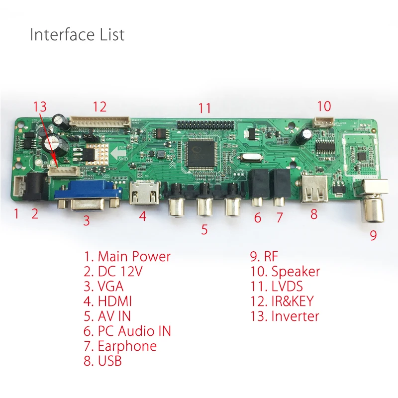

mister y Inserito: 13 gennaio 2018 Segnala Inserito: 13 gennaio 2018 Salve, vorrei montare una main universale su un tv LCD che monta questa scheda power BN44-00191A ma vorrei sapere come attivare l'alimentazione dell'inverter, e prelevare la tensione per il funzionamento della main che è di 12V. Grazie
3kek1 Inserita: 4 febbraio 2018 Segnala Inserita: 4 febbraio 2018 Che problema ha? Magari e' la solita cavolata... Samsung LE40R86BD?
mister y Inserita: 17 febbraio 2018 Autore Segnala Inserita: 17 febbraio 2018 ci vuole la main nuova o sostituire software e circuito integrato... fa di tutto, si blocca, si riavvia, ecc
3kek1 Inserita: 17 febbraio 2018 Segnala Inserita: 17 febbraio 2018 Almeno hai verificato con un oscilloscopio le alimentazioni sulla main, sul PSU? Successivamente a cambiare la Nand flash? O la eeprom? Non credo sia una passeggiata montare una universale..
mister y Inserita: 17 febbraio 2018 Autore Segnala Inserita: 17 febbraio 2018 si la scheda power è ok, ci voleva il software che era corrotto, ma in ogni caso già dava problemi anche sulla ricerca canali in quanto non memorizzava più tutti i canali per cui l'ho messo da parte... ora con l'arrivo del nuovo sistema dvb2 vorrei recuperarlo montando una main universale, ma vorrei utilizzare la stessa scheda power...
3kek1 Inserita: 17 febbraio 2018 Segnala Inserita: 17 febbraio 2018 Il problema dei canali e' noto, va aggiornato con cavetto autocostruito e SW scaricabile. Ma poi quelle schede orig. le trovi ancora.
mister y Inserita: 18 febbraio 2018 Autore Segnala Inserita: 18 febbraio 2018 Scusa, dove trovo le informazioni per il cavo e il software? il tv è fermo da molto tempo e non ricordo ne il modello ed eventualmente se ci fossero altri guasti... in ogni caso tornando al vero motivo del post... è possibile usare questa scheda universale utilizzando la stessa scheda power?
Riccardo Ottaviucci Inserita: 19 febbraio 2018 Segnala Inserita: 19 febbraio 2018 in teoria sì,ma in pratica chi ci dà gli schemi delle connessioni LVDS e inverter validi per tutti i tipi in commercio? Altrimenti sarebbe l'uovo di colombo
mister y Inserita: 19 febbraio 2018 Autore Segnala Inserita: 19 febbraio 2018 4 ore fa, Riccardo Ottaviucci scrisse: in teoria sì,ma in pratica chi ci dà gli schemi delle connessioni LVDS e inverter validi per tutti i tipi in commercio? Altrimenti sarebbe l'uovo di colombo Gli schemi o il cavo per la connessione LVDS già li ho, quello che io vorrei fare è utilizzare la stessa scheda power per attivare e alimentare la scheda main universale e l'inverter, in parole povere come faccio ad attivare la scheda power in modo che mi abiliti le tensioni in uscita comprese quelle che mi avviano l'inverter? è possibile?
Riccardo Ottaviucci Inserita: 19 febbraio 2018 Segnala Inserita: 19 febbraio 2018 non sono forniti con la scheda?
mister y Inserita: 19 febbraio 2018 Autore Segnala Inserita: 19 febbraio 2018 no, vanno in base al tipo di pannello e di conseguenza anche il software da caricare sulla main universale
Riccardo Ottaviucci Inserita: 19 febbraio 2018 Segnala Inserita: 19 febbraio 2018 ti danno anche il software?
3kek1 Inserita: 19 febbraio 2018 Segnala Inserita: 19 febbraio 2018 QUI il necessario per aggiornare. Io la modifica la vedo un casino mostruoso, il peggiore problema l'adattamento fisico.
mister y Inserita: 19 febbraio 2018 Autore Segnala Inserita: 19 febbraio 2018 per Riccardo... si mi danno anche il software per davp... per l'adattamento non penso in quanto la monto in verticale per cui ho tutte le uscite lateralmente al posto dell'ingresso cam, in più se voglio posso anche acquistare il frontalino, come vedi ci sono diverse varianti
Riccardo Ottaviucci Inserita: 19 febbraio 2018 Segnala Inserita: 19 febbraio 2018 mi interessa l'argomento. Strano che non ci siano indicazioni inerenti il connettore di alimentazione,il costruttore si perderebbe in un bicchier d'acqua
mister y Inserita: 19 febbraio 2018 Autore Segnala Inserita: 19 febbraio 2018 l'alimentazione della scheda main e diretta, cioè viene alimentata da un alimentatore switch 12v minimo 4A nel mio caso vorrei usare quella della scheda power
3kek1 Inserita: 19 febbraio 2018 Segnala Inserita: 19 febbraio 2018 Comunque il tuo e' un serie R86, sembra il LE32R86BD. Se e' previsto un alim. esterno considera il consumo in st-by, anche della tua scheda originale, che dovresti mantenere tutta accesa tutto il tempo , salvo ciabatta telecomandata, un accrocchio teribbile, mettendo una resistenza da 2,2k che chiuda il 5vst-by al pin ps-on.
Riccardo Ottaviucci Inserita: 19 febbraio 2018 Segnala Inserita: 19 febbraio 2018 21 ore fa, mister y scrisse: nel mio caso vorrei usare quella della scheda power e perchè complicarsi la vita allora? Inglobi l'alimentatore fornito in dotazione con la scheda
mister y Inserita: 19 febbraio 2018 Autore Segnala Inserita: 19 febbraio 2018 l'inconveniente sta tutto nella scheda inverter che se non ricordo male necessita di una tensione di 24V e al momento non saprei di quanti amper , quindi ho monto anche un alimentatore da 24v oppure trovare qualche circuito che dai 12v mi sviluppi i 24v con dovuto amperaggio... ecco perchè volevo adoperare la stessa sceda sia per la main.... al momento non ho molto tempo, ma studiandoci sopra penso di riuscirci
3kek1 Inserita: 19 febbraio 2018 Segnala Inserita: 19 febbraio 2018 Se non pubblichi il materiale che spiega come usare la scheda come ti si puo' aiutare? Tralaltro hai publicato foto di 2 shede diverse. L'inverter si puo' comandare con un segnale di accensione e questo non dovrebbe essere un grosso problema sempre che la scheda preveda link per settare la polarita', poi la luminosita' che puo' esse pwm o dc , ti conviene usare il segnale analogico dc che non dovresti aver probl. di compatibilta', comq giudico sconveniente che per uno dei modelli piu venduti di tv tu debba impiegare tanto ingegno quando trovi molto probabilmente la scheda usata a una 40ina su ebay...
mister y Inserita: 19 febbraio 2018 Autore Segnala Inserita: 19 febbraio 2018 allora ricapitolando, dovrei spendere una 40ina di euro per avere una scheda che ha poca memoria, perdere i canali analogici che uso, e probabilmente tra uno al massimo due entrerà in funzione il nuovo sistema TVB-T2.... non so fino a che punto ne valga la pena quando la scheda la compro per una 20ina di euro... mi dirai, devo aggiungere alimentatore esterno (forse) ecc.. ok, ma raggiungendo lo stesso costo posso fare un tv "moderno" per dire... levare le lampade e mettere le strisce a led,(modifica già effettuata su un tv simile) naturalmente la manodopera non passa essendo mio personalmente, per cui personalmente con 40 euro tiro fuori un bel tv.... almeno a mia IDEA..... Comunque io trovo tutto qui
3kek1 Inserita: 20 febbraio 2018 Segnala Inserita: 20 febbraio 2018 Se usi un modulatore per telecamere a cc o non so cosa allora non puoi usare la main originale ok, ma non so se c'e' un' alternativa al segnale analogico, forse esistono encoder dtt da un canale, mi sembra ma non so il costo. Quanto al cambio con strisce led io non so che risultato puo'avere in quanto non hai piu la modifica della luminosita', a parte questo non c'e' il manuale nel link che hai messo... a me embra robetta , non credo si possa paragonare alla scheda originale, magari ti ritrovi con un audio schifoso o peggio il video o la ricezione canali..
mister y Inserita: 20 febbraio 2018 Autore Segnala Inserita: 20 febbraio 2018 d'accordo non sarà uguale all'originale ma il tv è molto datato e non mi va di spendere molto, quindi se qualcosa dovrebbe andare male avrò buttato solo la metà della spesa rispetto a una scheda originale che in ogni caso e sempre usata, se deciderò di provare nell'impresa vi farò sapere come andrà, intanto grazie .
Riccardo Ottaviucci Inserita: 20 febbraio 2018 Segnala Inserita: 20 febbraio 2018 secondo me il discorso può convenire se si limita alla semplice sostituzione della main e al recupero dell'alimentatore e inverter originali, interfacciando correttamente la main universale e il resto del TV
pirry Inserita: 26 agosto 2019 Segnala Inserita: 26 agosto 2019 Buona sera mi interessa questo argomento.mi ritrovo uno Sharp LC-40LE343E ALIMENTAZIONE 17PW07-2 con MB guasta non reperibile(17mb70-5p) . e possibile far funzionare e attivare l'alimentazione dell'inverter .vorrei utilizzare questa scheda universale DS.D3663LUA.A81 Grazie
