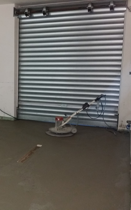

jonny89 Inserito: 17 febbraio 2019 Segnala Inserito: 17 febbraio 2019 Buonasera, ho la serranda avvolgibile del garage di dimensioni 2,5m (larghezza) x 2,0m (altezza). La serranda è dotata di 4 molle da 55mm di larghezza quindi da tabelle trovate in rete desumo che ogni molla supporta circa 34kg di peso, insomma la serranda ipotizzo pesi 136kg. L'asse della serranda è da 48mm ed ha un foro centrale. Ho anche un'altro accesso al garage (porta interna vano scale). Vorrei motorizzare la serranda e dotarla di telecomando conservando la sicurezza che non me la aprino come una scatoletta. Dall'interno dovrei poterla comandare con un doppio pulsante (o meglio interruttore interbloccato) All'esterno vorrei comunque mantenere un blidino con inseritore (dell'antifurto). Che prodotti mi consigliate? Ho visto diversi marchi italiani BFT, Came, Faac, ACM. Devo prevedere anche le fotocellule e il lampeggiante? Grazie
jonny89 Inserita: 22 luglio 2019 Autore Segnala Inserita: 22 luglio 2019 I motori ACM sono considerati affidabili?
Maurizio Colombi Inserita: 23 luglio 2019 Segnala Inserita: 23 luglio 2019 (modificato) ... non hai ancora scelto???? Modificato: 23 luglio 2019 da Maurizio Colombi
jonny89 Inserita: 24 luglio 2019 Autore Segnala Inserita: 24 luglio 2019 il 23/7/2019 at 07:11 , Maurizio Colombi scrisse: ... non hai ancora scelto???? No. Semplicemente perchè nessuno ha contribuito a risolvere i miei dubbi e fin ora mi sono arrangiato movimentando la serranda manualmente.
Marcello Mazzola Inserita: 24 luglio 2019 Segnala Inserita: 24 luglio 2019 (modificato) ciao, se mettessi qualche foto del locale e della serranda che intendi automatizzare, magari riusciamo a indirizzarti verso un prodotto rispetto ad un altro. Poi l'automazione la compri e la faresti montare, la monteresti tu? Sai che devi avere un certificato di un carpentiere che dice che la serranda è a norma e può essere automatizzata e che poi una volta montata l'automazione qualcuno ti dovrà rilasciare una ulteriore certificazione? In caso che la serranda faccia male a qualcuno si va nel panale se mancano delle "carte". Non prenderla come una critica, ma siamo su un forum tecnico e dobbiamo partire da qui Modificato: 24 luglio 2019 da Marcello Mazzola
jonny89 Inserita: 27 luglio 2019 Autore Segnala Inserita: 27 luglio 2019 il 24/7/2019 at 22:04 , Marcello Mazzola scrisse: ciao, se mettessi qualche foto del locale e della serranda che intendi automatizzare, magari riusciamo a indirizzarti verso un prodotto rispetto ad un altro. Poi l'automazione la compri e la faresti montare, la monteresti tu? Sai che devi avere un certificato di un carpentiere che dice che la serranda è a norma e può essere automatizzata e che poi una volta montata l'automazione qualcuno ti dovrà rilasciare una ulteriore certificazione? In caso che la serranda faccia male a qualcuno si va nel panale se mancano delle "carte". Non prenderla come una critica, ma siamo su un forum tecnico e dobbiamo partire da qui L'automazione la montare io. Non sapevo che servisse il certificato del carpentiere. Riguardo la certificazione da avere per l'installazione potrei comunque ovviare utilizzando la serranda con telecomando ma con funzione a uomo presente tenendola a vista?(l'obiettivo è evitare di scendere dall'auto, non arrivare e trovare la serranda già aperta) Adesso ho solo questa foto:
jonny89 Inserita: 12 agosto 2019 Autore Segnala Inserita: 12 agosto 2019 (modificato) Aggiorno scrivendo che ho acquistato il kit xxxxxxxxxxxxxxx e sembra un buon prodotto. Si può chiudere. Saluti Modificato: 13 agosto 2019 da Fulvio Persano eliminato link commerciale
ElettrOil Inserita: 13 agosto 2019 Segnala Inserita: 13 agosto 2019 Si potrà forse chiudere la serranda..... non passi il concetto che ci si possa creare un macchina automatica senza certificarla! Ci sono tanti aspetti da prendere in considerazione... tanto per dirne uno, il comando a uomo presente è ammesso esclusivamente da pulsante fisso ed installato in modo tale che chi lo preme, possa vedere la macchina in movimento.... ocio che se si fa male qualcuno sono volatili per diabetici!
