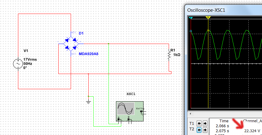

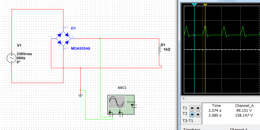

Nadine 82 Inserita: 23 ottobre 2019 Autore Segnala Inserita: 23 ottobre 2019 (modificato) 37 minuti fa, Livio Orsini ha scritto: La sinusoide ha periodo 20ms, mentre la sua corrispondente semisinusoide pulsante raddrizzata ad onda intera ha periodo 20ms. Entrambe sono funzioni continue nel tempo. credo che mi focalizzo su questo concetto, che è chiaro. certo avere una cultura matematica e fisica, aiuterebbe notevolmente nel comprendere le forme d'onda, ma mi accontento dai grazie Livio 😊 Modificato: 23 ottobre 2019 da Nadine 82
Livio Orsini Inserita: 24 ottobre 2019 Segnala Inserita: 24 ottobre 2019 Scusami ma ho commesso un errore di "stanpa" La frase riportata: - La sinusoide ha periodo 20ms, mentre la sua corrispondente semisinusoide pulsante raddrizzata ad onda intera ha periodo 20ms. Entrambe sono funzioni continue nel tempo. Dovrebbe essere: - La sinusoide ha periodo 20ms, mentre la sua corrispondente semisinusoide pulsante raddrizzata ad onda intera ha periodo 10ms. Entrambe sono funzioni continue nel tempo.
Nadine 82 Inserita: 24 ottobre 2019 Autore Segnala Inserita: 24 ottobre 2019 3 ore fa, Livio Orsini ha scritto: mentre la sua corrispondente semisinusoide pulsante raddrizzata ad onda intera ha periodo 10ms. si certo, il periodo a 100Hz della pulsante è 10mS Ma come dicevo sopra, per avere la stessa quantità di onda di 1 periodo della alternata, servono 2 periodi di questa pulsatnte raddrizzata 😊 ciao
gabri-z Inserita: 24 ottobre 2019 Segnala Inserita: 24 ottobre 2019 1 ora fa, Nadine 82 ha scritto: servono 2 periodi Sono 2 periodi di semiperiodo.....
gabri-z Inserita: 24 ottobre 2019 Segnala Inserita: 24 ottobre 2019 1 ora fa, Nadine 82 ha scritto: per avere la stessa quantità di onda di 1 periodo della alternata, servono 2 periodi di questa pulsatnte raddrizzata Perché tutti e due sono parte del insieme che avevi prima del ponte entro i 20 ms , e se come erano due prima , devono essere due anche dopo , vista la scelta del raddrizzatore '' a onda piena '' , bialternanza , o come vuoi tu chiamarlo .
Nadine 82 Inserita: 24 ottobre 2019 Autore Segnala Inserita: 24 ottobre 2019 si certo ho capito, sulla raddrizzata a ponte, in 20mS abbiamo le due semionde di stesso segno, intendevo dire che se si guarda la quantità di onda intesa come area, 1 periodo a 50Hz è circa uguale a 2 periodi a 100Hz dopo il ponte
gabri-z Inserita: 24 ottobre 2019 Segnala Inserita: 24 ottobre 2019 Se i diodi fossero ideali, la parola circa non avrebbe senso, sarebbe di troppo.
Nadine 82 Inserita: 24 ottobre 2019 Autore Segnala Inserita: 24 ottobre 2019 (modificato) Visto che il tutto è partito parlando del driver della lampadina led, dove in ingresso al ponte vi è l'alternata 230vac, calcolando di non livellarla poi a valle... nei miei test con il software (anche per imparare a conoscere l'oscilloscopio..), io avevo valutato le tensioni pulsanti a valle del ponte, usando un generatore di alternata con tensioni relativamente basse (17, 10, 5..) Diciamo che nella pulsante raddrizzata il software rendeva con l'oscilloscopio le tensioni che si ottengono anche con i calcoli, e quindi tutto ok. Ho poi voluto provare a generare una alternata di 230vac nello stesso circuito, solo che sia l'onda, che le tensioni risultano con l'osciloscopio non nella norma, almeno se rapportate a quelle con generatore di 17vac. Per capirci, ecco il circuito con un generatore di 17vac RMS: Ed ecco lo stesso circuito con generatore a 230vac rms: Come si vede l'onda pulsante nel test con 17vac è regolare, e si ha un Vp di 22,3 circa in linea con i calcoli Mentre nel test con generatore di 230vac, come si vede l'onda pulsante è anomale, e si ha un tempo dove la tensione è a 99v, e poi il VP a 158v Io mi sarei aspettata una onda pulsante come quella del primo esempio, con un Vp di circa 324v Come mai se alzo la tensione a questo circuito (la stessa cosa avviene se genero 100vac..) mi rende un'onda cosi con tensioni Vp non giuste? Magari il ponte scelto va cambiato con uno idoneo, oppure il carico della R va modificato? Vi è una spiegazione? grazie ciao Modificato: 24 ottobre 2019 da Nadine 82
gabri-z Inserita: 24 ottobre 2019 Segnala Inserita: 24 ottobre 2019 Non riesco a vedere bene dal telefono, ma non pare normale. Generalmente, i simulatori non tengono conto delle caratteristiche particolari dei componenti, ma della loro funzione. (se non espressamente impostate). Per provare, fai un raddrizzatore a ponte oppure a diodo unico 1N4148 e metti una resistenza di carico da far passare 100A. Vedrai che non ti dice niente del fatto che il diodo è sublimato all'accensione.
gabri-z Inserita: 24 ottobre 2019 Segnala Inserita: 24 ottobre 2019 Adesso che ci penso, prova guardare le impostazioni del generatore, che non abbia una ri definita e relativamente alta.
Livio Orsini Inserita: 24 ottobre 2019 Segnala Inserita: 24 ottobre 2019 A me quegli oscillogrammi non tornano; per curiosità provo a simularlo con il mino multisim13.
Nadine 82 Inserita: 24 ottobre 2019 Autore Segnala Inserita: 24 ottobre 2019 1 ora fa, gabri-z ha scritto: Adesso che ci penso, prova guardare le impostazioni del generatore, che non abbia una ri definita e relativamente alta. poi proverò a vedere, c'è una finestra di settaggio del generatore... 1 ora fa, Livio Orsini ha scritto: A me quegli oscillogrammi non tornano; per curiosità provo a simularlo con il mino multisim13. grazie livio, la mia era solo una curiosità...ma mi sarei aspettata una pulsante come il primo esempio, con Vp ovvio di circa 324v
gabri-z Inserita: 24 ottobre 2019 Segnala Inserita: 24 ottobre 2019 Credo che alzando la tensione , la corrente fatichi fare quella curva secca sotto la resistenza ... A parte scherzi , devi aver impostato male qualche cosa , anche il LT spice lo rappresenta come ce lo aspettiamo .
Nadine 82 Inserita: 24 ottobre 2019 Autore Segnala Inserita: 24 ottobre 2019 ma da impostare c'è poco nulla, con 17v si ha un'onda accettabile e picchi giusti, poi io apro le impostazioni del generatore, ed invece di 17 metto 230.. livio prova con lo stesso software, vediamo cosa riscontra 🙂
gabri-z Inserita: 24 ottobre 2019 Segnala Inserita: 24 ottobre 2019 1 minuto fa, Nadine 82 ha scritto: ma da impostare c'è poco nulla, O.K. Ma le forme dei segnali , sono quasi fuori dal sinusoidale quelle sopra , per non parlare di quelle sotto. Avrai bruciato l'ingresso del oscilloscopio...
Nadine 82 Inserita: 24 ottobre 2019 Autore Segnala Inserita: 24 ottobre 2019 quelle sopra dai sono accettabili come pulsante.. guarda che è un software, magari ad avere un oscilloscopio :-)
gabri-z Inserita: 24 ottobre 2019 Segnala Inserita: 24 ottobre 2019 (modificato) Allora questo ti pare un oscilloscopio ? E' pure gratis . Modificato: 24 ottobre 2019 da gabri-z
Nadine 82 Inserita: 24 ottobre 2019 Autore Segnala Inserita: 24 ottobre 2019 l'ho anche io installato, ma mai usato ;-) certo l'andamento dell'onda sembra in regola Ma credo che faccio qualche errore io forse con l'altro software...
proni Inserita: 23 dicembre 2019 Segnala Inserita: 23 dicembre 2019 salve. secondo il mio parere c'e molta fantasia, il cirquito in questione non e altro che un alimentetore con ingresso 220v ac con un uscita a 90v dc che alimentai 40 leed posti in serie nella basetta . quindi il problema sono i 2 leed che sono saltati. mettendo in corto i 2 leed si accorcia la durata della durata della lampada.
ilguargua Inserita: 23 dicembre 2019 Segnala Inserita: 23 dicembre 2019 secondo il mio parere c'e molta fantasia, il cirquito [...] Sicuramente c'è poco italiano... Ciao, Ale.
gabri-z Inserita: 23 dicembre 2019 Segnala Inserita: 23 dicembre 2019 Sicuramente c'è poco italiano. Certo , tutti i LED sono cinesi.....
Nadine 82 Inserita: 24 dicembre 2019 Autore Segnala Inserita: 24 dicembre 2019 i 90v se non ricordo male non riguardano il circuito, ma è la sigla di una direttiva forse
rollo54 Inserita: 24 dicembre 2019 Segnala Inserita: 24 dicembre 2019 la sigla 94V ovvero UL94V-0 indica effettivamente uno standard sull'infiammabilita' dei materiali plastici ed e' presente su tutte le PCS in materiale FR-4 , riguarda la garanzia di non propagazione e l'estinzione di fiamma
proni Inserita: 24 dicembre 2019 Segnala Inserita: 24 dicembre 2019 Sicuramente c'è poco italiano… Ciao, Ale. mi scusi professore
Nadine 82 Inserita: 24 dicembre 2019 Autore Segnala Inserita: 24 dicembre 2019 la sigla 94V ovvero UL94V-0 indica effettivamente uno standard potevano evitare la V, inganna parecchio 🙂
