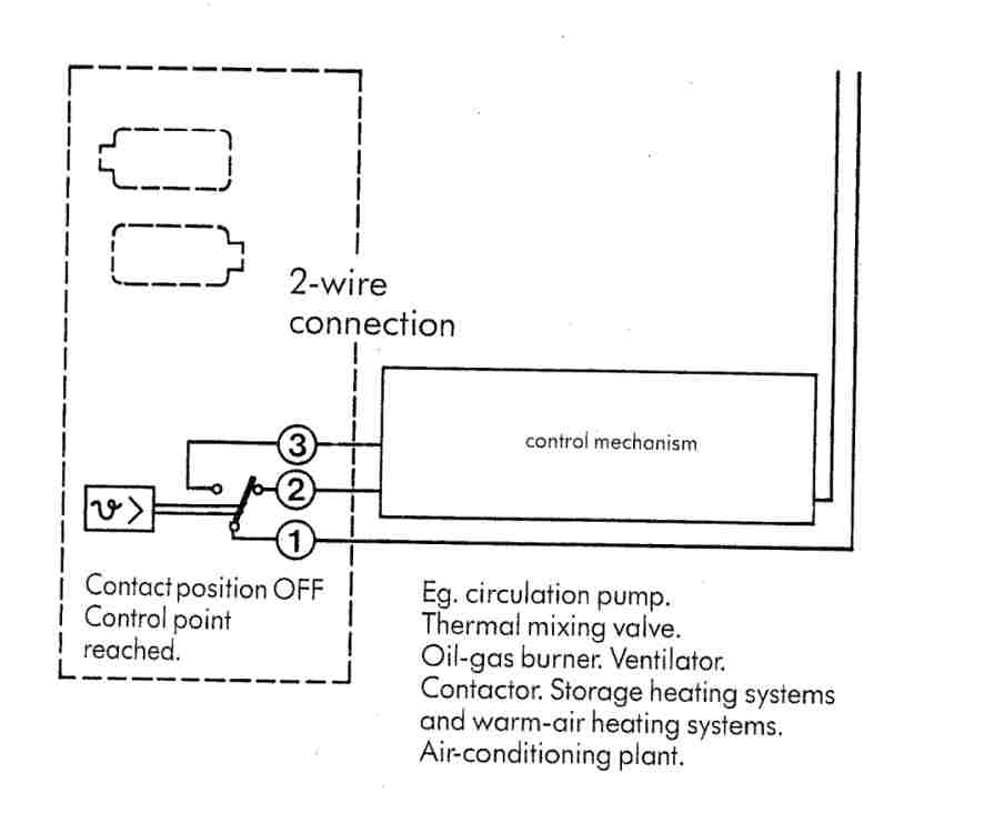

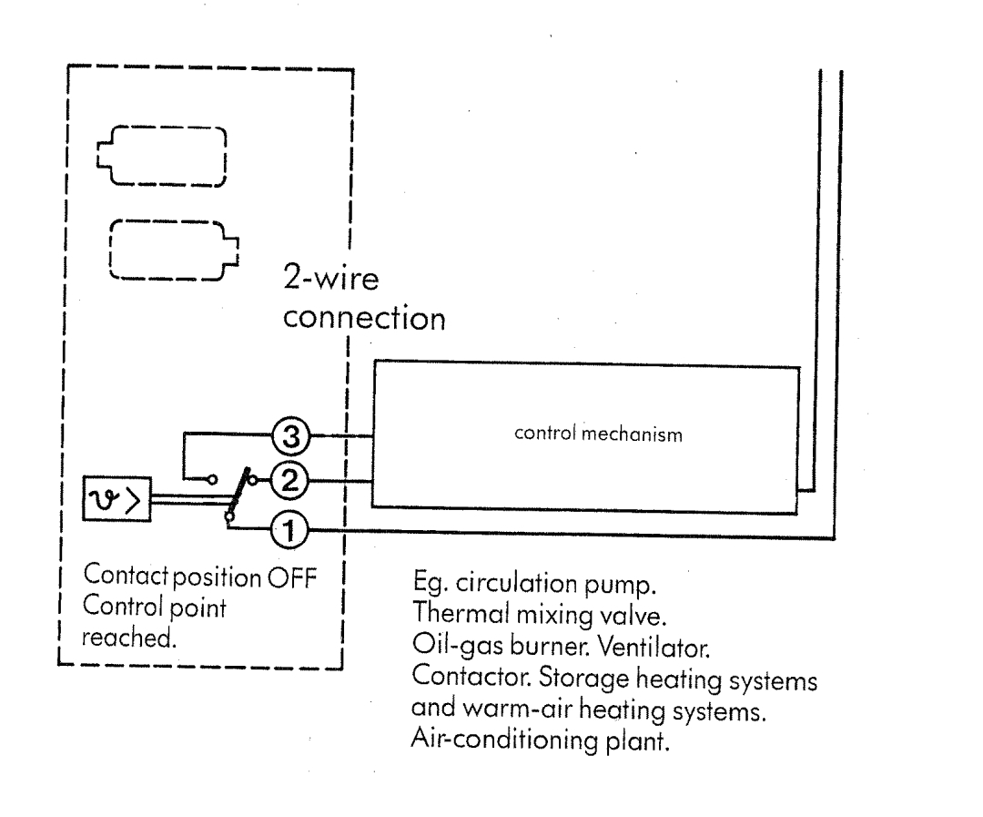

davide445 Inserito: 11 dicembre 2019 Segnala Share Inserito: 11 dicembre 2019 Abbiamo un vecchio cronotermostato Grässlin di cui non conosco il modello ma allego una foto, accoppiato con una ancora più vecchia ma ottimamente funzionante caldaia Vaillant. Visto ad ora tutto viene gestito rilevando la temperatura sul termostato mi chiedevo se è possibile aggiungerli degli altri sensori come input, oppure pilotarlo da un sistema smart aggiuntivo. Link al commento Condividi su altri siti More sharing options...
Livio Orsini Inserita: 11 dicembre 2019 Segnala Share Inserita: 11 dicembre 2019 Questi dispositivi nascono e muoiono così come sono. Al più puoi mettere in serie al contatto del termostato un relè comandato WiFi, LoRa o altro di simile. Link al commento Condividi su altri siti More sharing options...
davide445 Inserita: 11 febbraio 2020 Autore Segnala Share Inserita: 11 febbraio 2020 On 12/11/2019 at 8:36 AM, Livio Orsini said: Questi dispositivi nascono e muoiono così come sono. Al più puoi mettere in serie al contatto del termostato un relè comandato WiFi, LoRa o altro di simile. Scusa il ritardo mostruoso, ma nel frattempo è passato un sacco di lavoro sotto i ponti e le temperature tra poco rendono inutile il riscaldamento... Praticamente in questo modo è come se bypassassi il cronotermostato e lo comando con un sistema esterno giusto? A questo punto se lo sostituissi con un Raspberry Pi o equivalente con una serie di sensori che comunicano da remoto? Link al commento Condividi su altri siti More sharing options...
patatino59 Inserita: 11 febbraio 2020 Segnala Share Inserita: 11 febbraio 2020 Non devi bypassare il cronotermostato, ma mettere in serie al TA un relè wifi a contatti puliti. Il suo lavoro di sensore locale e programma orario lo fa già, ma puoi escludere l'accensione della caldaia col relè WIFI, impostando un orario piu lungo del necessario, così da accenderla se serve. Link al commento Condividi su altri siti More sharing options...
davide445 Inserita: 5 novembre 2022 Autore Segnala Share Inserita: 5 novembre 2022 Torno periodicamente sull'argomento visti poi i tempi una maggiore efficienza di riscaldamento aiuta. Leggendo lo schema allegato alla fine il termostato legge il suo sensore locale di temperatura e con tre fili comanda la caldaia. Non posso semplicemente sostituirlo con un altro termostato, che magari riceva dati da sensori di temperatura messi nelle stanze e che comunicano con lui usando la rete WiFi dell'appartamento? Link al commento Condividi su altri siti More sharing options...
Livio Orsini Inserita: 5 novembre 2022 Segnala Share Inserita: 5 novembre 2022 Se il crono termostato è esterno alla caldaia puoi sostiuirlo con quello che vuoi. Alla caldaia deve arrivare solo un contatto chiuso. Link al commento Condividi su altri siti More sharing options...
davide445 Inserita: 8 novembre 2022 Autore Segnala Share Inserita: 8 novembre 2022 Consigli su termostato che faccia quello che scrivevo? Link al commento Condividi su altri siti More sharing options...
