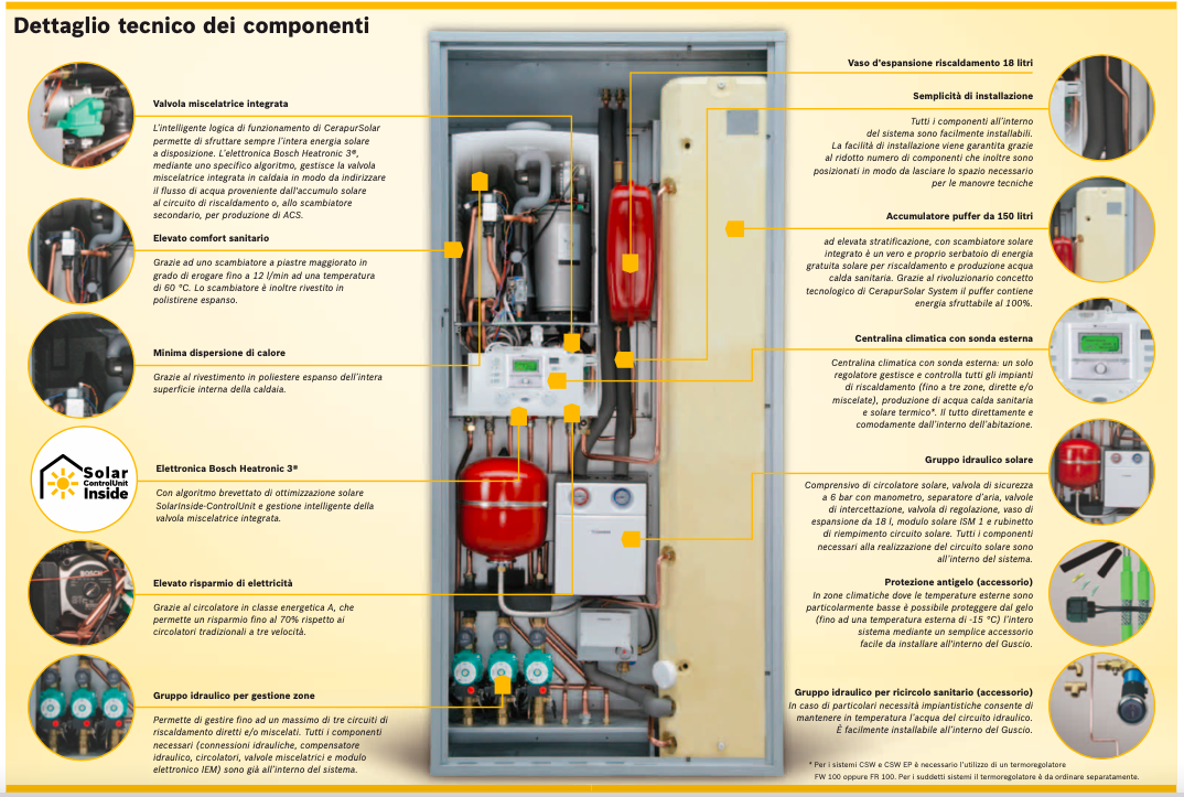

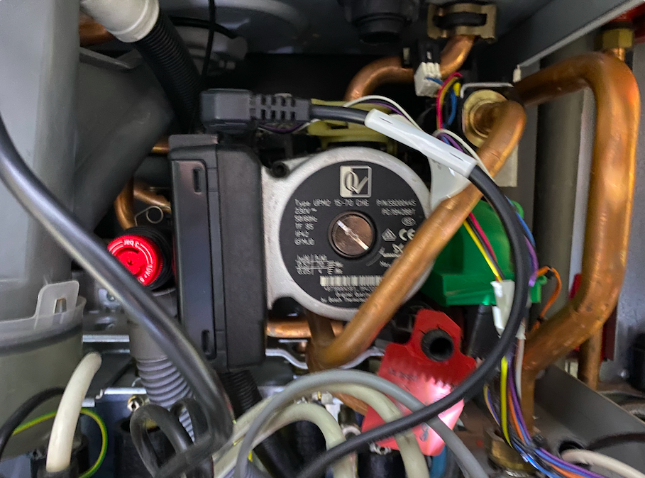

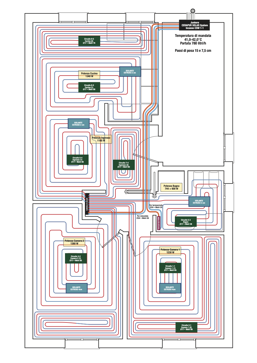

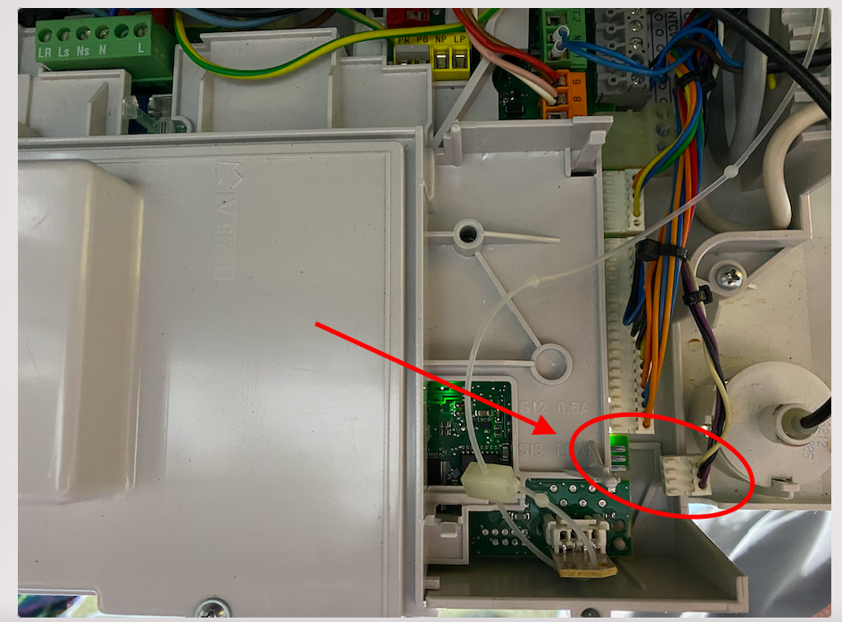

Ciao a tutti,
spero di trovare una soluzione a questo problema.
Dispongo di una caldaia Cerapur Solar System da incasso controllata dal seguente termostato FW500.
Ora il problema principale di questa caldaia è che l'acqua calda quando viene chiamata da un rubinetto è disponibile, in media, dopo 4-5 min. Ora capirete che è un tempo infinito se ad esempio la devo utilizzare semplicemente per lavarmi le mani. Inoltre, dopo aver aspettato quei 5 min per averla a disposizione, non è neanche costante perché improvvisamente torna fredda.
Ora, quale potrebbe essere il problema e soprattutto come potrei risolvere?
Grazie mille
Alessio Menditto
Icalle perdona la domanda stupida ma la devo fare, quanto lontana è la caldaia dal rubinetto?
Poi sei sicuro siano 4 o 5 minuti? Sono tanti...
Icalle perdona la domanda stupida ma la devo fare, quanto lontana è la caldaia dal rubinetto?
Poi sei sicuro siano 4 o 5 minuti? Sono tanti...
La caldaia si trova sul pianerottolo delle scale. Ad occhio e croce saranno 6 metri.
per i tempi purtroppo sì, sono arrivato al punto di cronometrarli. Oltre a quello c’è il problema degli sbalzi di temperatura
Alessio Menditto
Ah ok, aspetta suggerimenti e per favore non quotare tutto non serve.
La prima cosa che devi  vedere è questa .
 Se quando apri il rubinetto  inizia a girare    pompa e ventilatore  .
E dopo quanto si accende la fiamma  ,  lascia stare per il momento quando arriva la calda al rubinetto .
Controllato che pompa e circolatore funzionano senti se parte la fiamma.partito il bruciatore controlla  che il tubo da 1/2 pollice sia caldo altrimenti senti se si scalda quello di 3/4 (del riscaldamento per intenderci) se così  fosse c'è  un problema sulla 3 vie che non apre a dovere. Altra prova:disattiva il riscaldamento e vedi che risultato hai.
  • 3 weeks later...
Alessandro Meloni
La cerapur solar System è un sistema molto più complesso di una semplice caldaia, ci sono molteplici tre vie e sensori di controllo. È una caldaia con accumulo di acqua tecnica che viene usata per supporto al riscaldamento e sia per il sanitario più un bollitore solo sanitario.
sarebbe utile sapere da quanto tempo è installata e quando ha fatto l’ultimo tagliando. Altrimenti si rischia di andare a cercare problemi dove magari non c’è ne sono
  • 1 year later...
Ciao a tutti,
riapro la discussione poiché la situazione non è stata ancora risolta. L'acqua dalla caldaia esce ancora fredda. Mi spiego meglio...quando viene aperta l'acqua calda questa ci impiega circa 3/4 minuti a scaldarsi (con conseguente spreco di acqua) dopodiché la caldaia va in blocco (nel display la temperatura va oltre i 95°C) e di conseguenza viene immessa acqua fredda nell'impianto. Da cosa può dipendere tutto ciò? Può essere una questione di tubazione? L'impianto dell'acqua calda è stato realizzato con tubi del diametro di 3/4". Bruciatore, scambiatore e pompa sono OK ma se avete qualche suggerimento in merito vi ringrazierei tantissimo.
Il 2/1/2020 alle 17:12 , Alessandro Meloni ha scritto:
La cerapur solar System è un sistema molto più complesso di una semplice caldaia, ci sono molteplici tre vie e sensori di controllo. È una caldaia con accumulo di acqua tecnica che viene usata per supporto al riscaldamento e sia per il sanitario più un bollitore solo sanitario.
sarebbe utile sapere da quanto tempo è installata e quando ha fatto l’ultimo tagliando. Altrimenti si rischia di andare a cercare problemi dove magari non c’è ne sono
Ma lo hai letto questo messaggio ?
Tu non hai una semplice caldaia , se ci sono problemi  sul sistema di accoppiamento tra solare e caldaia   , va tutto in tilt  ,  magari  se c'è un miscelatore termostatico  in avaria , la caldaia non sa cosa fare  e ti arriva alternando acqua fredda  e calda
Ci vuole uno sul posto che inquadri  tutto il  circuito  di cosa è composto  e come reagisce alla richiesta di acqua calda . Per individuare quale componente non fa il suo dovere .
Modificato: da Stefano Dalmo
L'ultimo tagliando è stato fatto l'anno scorso ma purtroppo non mi hanno saputo risolvere questo problema. Hanno ipotizzato un problema alla scheda madre (che ho acquistato nuova e sostituito in autonomia) ma il problema è rimasto. Tutto il resto sembra funzionare alla perfezione. Le sonde segnando le misure correttamente...
I tecnici chiamati si vedeva lontano un chilometro che improvvisavano ipotetici malfunzionamenti giusto per spillare soldi (tipo che le sonde non segnavano correttamente).
Ho provato anche a staccare l'impianto solare ma anche in questo modo il problema rimane.
Volevo proprio avere qualche informazione in più ad voi esperti del settore per isolare il problema.
Modificato: da iCalle
Io credo che tu debba chiamare chi ha realizzato l'impianto .
Perchè se due tecnici , sul posto non hanno risolto , figurati  per noi alla cieca .
Ma , magari posta delle foto  della componentistica   ,centralina idraulica  eventuali mix ecc
Modificato: da Stefano Dalmo
L'azienda che ha realizzato l'impianto non esiste più.
L'impianto è il seguente (vedi foto1). Al posto di avere 3 circuiti ne ha 2 (riscaldamento a pavimento e termoarredo).
L'impianto di riscaldamento è quello che vedi nella foto 2.
Il manuale della caldaia non riesco ad allegarlo qui sul forum ma si trovo QUI
Schermata 2021-11-22 alle 10.00.16.png
Pianta Casa risc composto.png
Piccolo aggiornamento:
staccando il connettore che comanda la velocità della pompa (quindi da staccato gira al massimo) il problema del blocco sembra non verificarsi.
Da cosa può dipendere questo? Ricordo che ho cambiato pompa, scheda e scambiatore.
Schermata 2021-11-22 alle 15.53.37.png
Schermata 2021-11-22 alle 15.54.27.png
Modificato: da iCalle
