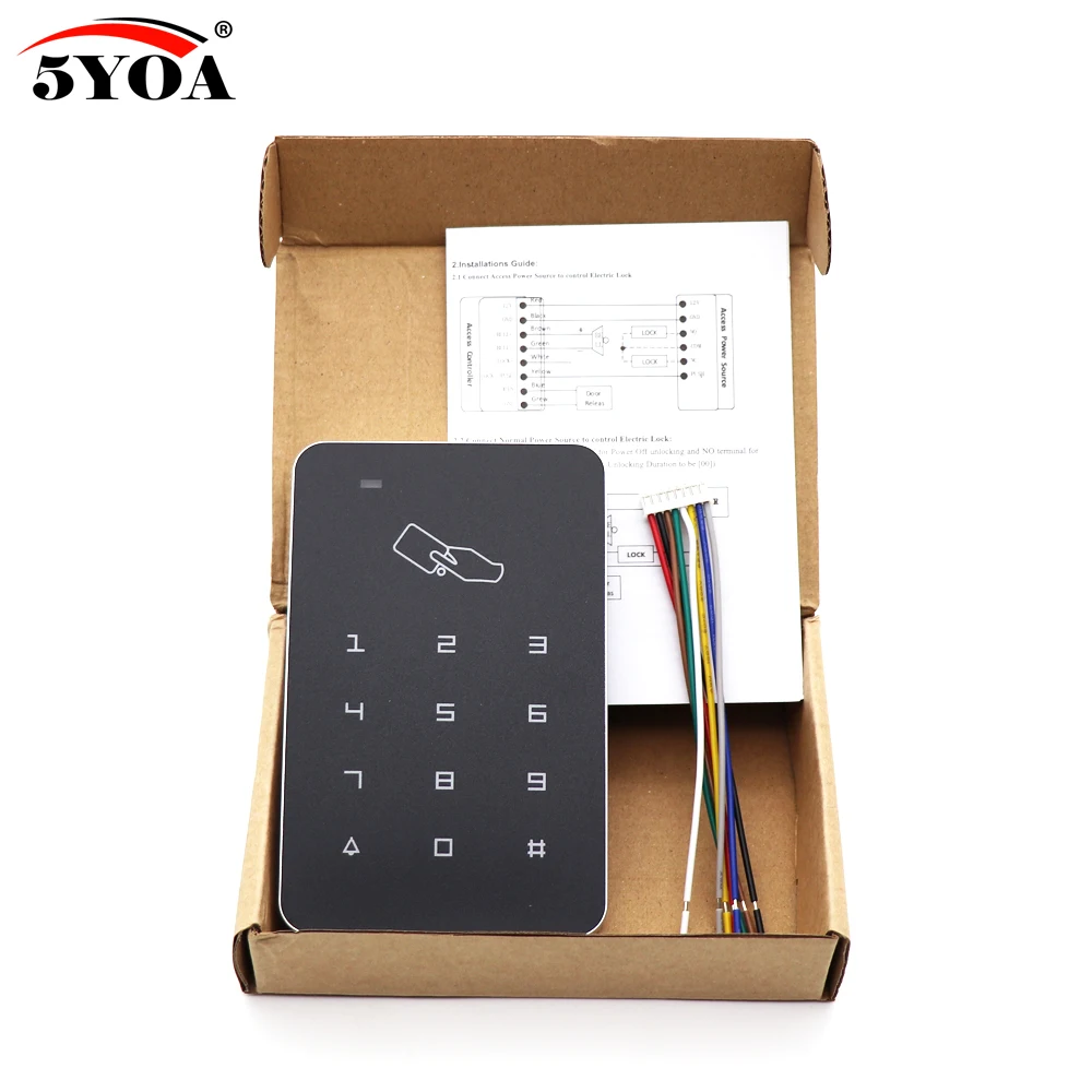

Roberto Garoscio Inserita: 30 giugno 2020 Segnala Inserita: 30 giugno 2020 5 ore fa, monk123 ha scritto: Ciao a tutti, causa covid ho installato da poco il cancello e l'automazione, ci sono riuscita senza penare troppo, soprattutto sull'aspetto elettrico/elettronico tutto liscio. Ora ho pensato di sostituire il selettore a chiave con un selettore a codice, e mi sono imbattuta in un semplice apriporta con codice e rfid, da installare con una scheda aggiuntiva (per la codifica). Sono prodotti davvero super economici, ma vanno bene? O per automazioni di questo tipo non vanno bene? Vi ringraio per il supporto dato finora Se funzionano (essendo super economici) vanno bene con tutto, basta che l’automazione eroghi la tensione giusta per farli funzionare.
ROBY 73 Inserita: 30 giugno 2020 Segnala Inserita: 30 giugno 2020 (modificato) 8 ore fa, monk123 ha scritto: Ora ho pensato di sostituire il selettore a chiave con un selettore a codice, e mi sono imbattuta in un semplice apriporta con codice e rfid, da installare con una scheda aggiuntiva (per la codifica). Sono prodotti davvero super economici, ma vanno bene? O per automazioni di questo tipo non vanno bene? Dovresti dirci marca e modello, oppure postare una foto e poi eventualmente si può valutare. Devi ancora comprarli? 2 ore fa, Roberto Garoscio ha scritto: Vedo ora il filmato, improponibile, non usa un livello e infatti si vede chiaramente che la cremagliera è fuori livello... e hanno l’ardire di fare tutorial🤣 Sinceramente al momento che ho postato il filmato non ho fatto caso all'uso della livella (o bolla chiamala come vuoi), la mia era un indicazione su come fissare la cremagliera mettendo il pezzo sotto al contrario per il posizionamento e accoppiamento corretti, comunque ora che me lo fai notare è vero che non è un'installazione ottimale Modificato: 30 giugno 2020 da ROBY 73
monk123 Inserita: 1 luglio 2020 Autore Segnala Inserita: 1 luglio 2020 ahimè la mia installazione è stata ancora meno ottimale del video, è stata la parte piu complicata, ma alla fine tutto funziona quindi missione compiuta. Passiamo all'apriporta con codice, avete ragione senza un modello dare consiglio è impossibile. Ho visto ad esempio questo dal manuale ho estratto questo: penso di poterlo installare senza il power supply perchè ho direttamente la 12V dal motore, giusto? Ha un costo veramente ridicolo (8-10€), oltre al fatto che potrebbe durare poco (ammesso che arrivi funzionante) che lo metto in conto, secondo voi è una soluzione che può andar bene per un'automazione del genere o meglio lasciar perdere? Attualmente ho il selettore a chiave, se questo non va, ho buttato pochi euro e rimetto quello a chiave.. Grazie a tutti dei preziosi consigli
Errevi76 Inserita: 1 luglio 2020 Segnala Inserita: 1 luglio 2020 Devi considerare se sia adatto per L esterno ... grado di protezione ip
Errevi76 Inserita: 1 luglio 2020 Segnala Inserita: 1 luglio 2020 La 12 volt non credo proprio... ma aspetta chi ne sa più di me
monk123 Inserita: 1 luglio 2020 Autore Segnala Inserita: 1 luglio 2020 2 minuti fa, Errevi76 ha scritto: La 12 volt non credo proprio... ma aspetta chi ne sa più di me bè dal manuale ho l'alimentazione a 24V nei morsetti 50 e 51, fare un circuitino con due resistenze per dimezzarlo non è certamente un problema...
Errevi76 Inserita: 1 luglio 2020 Segnala Inserita: 1 luglio 2020 Certamente ... come anche installare un riduttore di tensione da 24 a 12 .... ma in caso di guasto o corto di quel lettore???fermeresti molto probabilmente tutta L automazione ti pare?? Io separerei elettricamente .... inoltre se in cassetta mi trovo un relè non esiterei a metterlo....
monk123 Inserita: 1 luglio 2020 Autore Segnala Inserita: 1 luglio 2020 15 minuti fa, Errevi76 ha scritto: Certamente ... come anche installare un riduttore di tensione da 24 a 12 .... ma in caso di guasto o corto di quel lettore???fermeresti molto probabilmente tutta L automazione ti pare?? Io separerei elettricamente .... inoltre se in cassetta mi trovo un relè non esiterei a metterlo.... i miei dubbi sono proprio questi, anche se mi sembra difficile che non ci sia un fusibile di protezione sulla scheda. Un corto o qualsiasi altro guasto può capitare su qualsiasi elemento di qualsiasi costo e spero non faccia saltare tutto! Ma non sono esperta, per questo chiedo
padiego Inserita: 1 luglio 2020 Segnala Inserita: 1 luglio 2020 un bel fusibile a monte del riduttore di tensione fa stare tranquilli
ROBY 73 Inserita: 1 luglio 2020 Segnala Inserita: 1 luglio 2020 (modificato) 11 ore fa, Errevi76 ha scritto: Devi considerare se sia adatto per L esterno ... grado di protezione ip 11 ore fa, Errevi76 ha scritto: La 12 volt non credo proprio... ma aspetta chi ne sa più di me Giustissime le osservazioni di @Errevi76, comunque se vuoi vedi questo o anche qui, è lo stesso prodotto a poca differenza, ma con 20€ in più rispetto al 5YOA, questo sembra essere IP65 e alimentabile a 12-24VDC o per lo meno così dichiarano. Modificato: 1 luglio 2020 da ROBY 73
monk123 Inserita: 18 agosto 2020 Autore Segnala Inserita: 18 agosto 2020 Ciao a tutti, riesumo questa discussione perchè mi sono imbattuta nell'installazione di un rele wifi per "smartizzare" il cancello, il modello è questo Ho collegato l'alimentazione ai morsetti 50-51 i com a 60 i due NO a 61 e 62 Ho testato l'apertura del cancello con i suoi tastini e tutto ok. Il problema è che una volta collegato lui non funziona piu il selettore a chiave, che è ovviamente collegato agli stessi identici morsetti 60,61,62. C'è il modo di farli funzionare entrambi? Penso sia abbastanza comune collegare più "interruttori" su quei morsetti. Ho provato anche a spegnere il sonoff ma non è sufficiente, per far rifunzionare il selettore devo staccare il com.
ROBY 73 Inserita: 18 agosto 2020 Segnala Inserita: 18 agosto 2020 Ciao e ben ritrovata monk123, 8 ore fa, monk123 ha scritto: mi sono imbattuta nell'installazione di un rele wifi per "smartizzare" il cancello, il modello è questo Ho collegato l'alimentazione ai morsetti 50-51 Mi viene un dubbio, anche se sembrerebbe pressoché universale, non è che vada collegato / alimentato alla tensione di rete 230V piuttosto che a 24V della scheda MERAK? Dalle caratteristiche si legge: specifiche:Tensione d'esercizio: AC85-250VTensione del dispositivo controllato: AC / DC7-32V / AC85-250VSupportato per il controllo di diversi intervalli di tensione Ad ogni modi bisogna dire che il comportamento che descrivi è anomalo, prova a scollegare i fili dai relè e vedere se con il tester il contatto si chiude per un istante e poi si riapre, oppure rimane chiuso per alcuni secondi, oppure dovresti sentire anche i relè che scattano
monk123 Inserita: 20 agosto 2020 Autore Segnala Inserita: 20 agosto 2020 Chiedo scusa, ho sbagliato a linkare il prodotto, quello giusto è questo Il 18/8/2020 alle 09:14 , monk123 ha scritto: Ho testato l'apertura del cancello con i suoi tastini e tutto ok. qua intendo dire che se premo i tasti del sonoff, i relè scattano e il cancello si apre, sia l'apertura completa che il pedonale. Il test scollegando i fili ci darebbe qualche info in più? La cosa strana è che smette completamente di funzionare il selettore a chiave, il tutto finchè non stacco il sonoff dal comune (60) o dai 61-62. Se lo lascio collegato ma spento (staccando i cavi dell'alimentazione) non va comunque il selettore a chiave.
ROBY 73 Inserita: 20 agosto 2020 Segnala Inserita: 20 agosto 2020 (modificato) 3 ore fa, monk123 ha scritto: La cosa strana è che smette completamente di funzionare il selettore a chiave, il tutto finchè non stacco il sonoff dal comune (60) o dai 61-62. Se lo lascio collegato ma spento (staccando i cavi dell'alimentazione) non va comunque il selettore a chiave. Molto strana la cosa, solo per scrupolo (anche se sono quasi certo che non cambia nulla), prova a spostare i fili dal contatto NO al NC del relè del son/off tenendolo disalimentato e vedi se il selettore funziona Se scolleghi un solo relè / contatto 61-62 alla volta cosa succede? Altro dubbio, non è che il son/off sia impostato in modalità temporizzata o bistabile o altro piuttosto che con semplice uscita monostabile? Modificato: 20 agosto 2020 da ROBY 73
monk123 Inserita: 24 agosto 2020 Autore Segnala Inserita: 24 agosto 2020 Il 20/8/2020 alle 12:04 , ROBY 73 ha scritto: Molto strana la cosa, solo per scrupolo (anche se sono quasi certo che non cambia nulla), prova a spostare i fili dal contatto NO al NC del relè del son/off tenendolo disalimentato e vedi se il selettore funziona Incredibilmente funziona tutto alla perfezione se sposto dal NO al NC del sonoff, riprende a funzionare il selettore a chiave e funziona perfettamente anche il sonoff, è molto strano ma l'importante è che ora funzioni tutto! Grazie del consiglio
ROBY 73 Inserita: 24 agosto 2020 Segnala Inserita: 24 agosto 2020 13 ore fa, monk123 ha scritto: Incredibilmente funziona tutto alla perfezione se sposto dal NO al NC del sonoff, riprende a funzionare il selettore a chiave e funziona perfettamente anche il sonoff, è molto strano ma l'importante è che ora funzioni tutto! E allora significa che hanno indicato i contatti NO-NC al contrario e naturalmente rimanendo il contatto costantemente chiuso andava in conflitto con il NA del selettore, in pratica alla centrale arrivava sempre il contatto di Start. Comunque l'importante è che hai risolto
monk123 Inserita: 27 agosto 2020 Autore Segnala Inserita: 27 agosto 2020 Ciao a tutti, ho acquistato la tastiera apriporta con lettore rfid + step down 24-12V. Al momento è arrivata solo la tastiera e sto aspettando lo step down ma ho iniziato a guardare il manuale e ho un dubbio Cosa sono D0 e D1? sarebbero da collegare ai morsetti 61 e 62? Avrei pensato di doverli collegare al normalmente aperto, o forse è a singolo relè e posso collegarne solo uno..
ROBY 73 Inserita: 27 agosto 2020 Segnala Inserita: 27 agosto 2020 (modificato) 15 ore fa, monk123 ha scritto: ho acquistato la tastiera apriporta con lettore rfid + step down 24-12V. Al momento è arrivata solo la tastiera e sto aspettando lo step down ma ho iniziato a guardare il manuale e ho un dubbio Cosa sono D0 e D1? sarebbero da collegare ai morsetti 61 e 62? Avrei pensato di doverli collegare al normalmente aperto, o forse è a singolo relè e posso collegarne solo uno.. Ciao, ma è il dispositivo che ti avevo consigliato io o l'hai cambiato? Mi sembra leggermente diverso. Inoltre da quello che è indicato nello schema sembrerebbe alimentabile solo a 12VDC. Comunque D0 e D1 dovrebbero essere l'uscita del collegamento BUS che vanno al lettore RFID. Per caso c'è una descrizione dei morsetti? Inoltre questo ha un solo relè di uscita, quindi devi scegliere se usare l'apertura totale o solo quella parziale Posta qualche foto in più ed eventualmente il link del manuale completo Modificato: 27 agosto 2020 da ROBY 73
monk123 Inserita: 28 agosto 2020 Autore Segnala Inserita: 28 agosto 2020 Ciao, si come ho detto nel messaggio prima è alimentabile solo a 12V, infatti ho preso anche uno stepdown 24V to 12V. Quello che mi hai suggerito tu non mi piaceva proprio, sorry, anche l'occhio vuole la sua parte 😅 Però non ho neanche preso quello che avevo postato io inizialmente perchè ho preferito prendere un IP68. Il manuale è più un manuale utente che spiega come utilizzarlo, l'unico schema è quello che ho postato. Si trovano però in rete molti schemi, per lo più con l'utilizzo di alimentatore aggiuntivo, come questo
ROBY 73 Inserita: 28 agosto 2020 Segnala Inserita: 28 agosto 2020 6 ore fa, monk123 ha scritto: si come ho detto nel messaggio prima è alimentabile solo a 12V, infatti ho preso anche uno stepdown 24V to 12V. Quello che mi hai suggerito tu non mi piaceva proprio, sorry, anche l'occhio vuole la sua parte 😅 Però non ho neanche preso quello che avevo postato io inizialmente perchè ho preferito prendere un IP68. Ah tranquilla non mi offendo assolutamente, il portafoglio è il tuo e puoi comprare quello che preferisci, poi se questo ti piace di più ed è IP68 tanto meglio, te l'ho chiesto di conferma solo per sapere di cosa stavamo parlando visto che non mi trovavo con lo schema che hai postato ieri 6 ore fa, monk123 ha scritto: Il manuale è più un manuale utente che spiega come utilizzarlo, l'unico schema è quello che ho postato. Allora vedendolo così credo che dovrai collegarlo in questo modo: (Clicca un paio di volte sopra l'immagine per ingrandirla e si aprirà in un'altra finestra del monitor) Come vedi ti servirà un relè tipo il Finder 40.52.9.012.000 con relativo zoccolo 95.05: https://gfinder.findernet.com/public/attachments/40/IT/S40IT.pdf in quanto dall'uscita BELL-BELL escono 12VDC e non un contatto pulito che è quello che serve a te per andare ai morsetti di comando 60-61 o 60-62, e non credo proprio ci sia il modo di avere due canali con la stessa apparecchiatura o per lo meno con questa. Poi il controllo RFID remoto non ti serve (collegamenti D0-D1) e da come ho capito gli altri morsetti PUSH/NO; COM; NC sono ingressi per eventuali comandi da pulsanti esterni e l'uscita BTC dovrebbe essere una segnalazione ad esempio di cancello aperto a 12VDC. Comunque una volta che lo alimenti (anche a banco meglio ancora, prima di installarlo) con un tester e un paio di spezzoni di filo ti conviene controllare che sia effettivamente così come credo.
monk123 Inserita: 28 agosto 2020 Autore Segnala Inserita: 28 agosto 2020 Ti ringrazio per la risposta, ma nel secondo schema vedo che il PUSH/NO viene collegato al pulsante di apertura porta, non dovrebbe avere già questo un relè che posso mettere direttamente al morsetto 61 o 62? Penso che qualsiasi pulsante voglia un contatto pulito e non un 12V, no?
ROBY 73 Inserita: 28 agosto 2020 Segnala Inserita: 28 agosto 2020 7 ore fa, monk123 ha scritto: ma nel secondo schema vedo che il PUSH/NO viene collegato al pulsante di apertura porta, non dovrebbe avere già questo un relè che posso mettere direttamente al morsetto 61 o 62? Penso che qualsiasi pulsante voglia un contatto pulito e non un 12V, no? Quelli in teoria sono contatti di scambio in ingresso alla pulsantiera in questione per un eventuale normale pulsante remoto, mentre a te serve un contatto pulito da portare all'ingresso 60-61 o 60-62 della scheda BFT. Ad ogni modo come ti ho detto quando hai l'alimentatore in mano provi prima tutto a banco, controlli con il tester e/o eventualmente se ce l'hai con delle spie a 12V (eventualmente se sono a led attenzione alla polarità) come si comporta il tutto e poi una volta capito bene il funzionamento trasporti il tutto "sul campo".
monk123 Inserita: 1 ottobre 2020 Autore Segnala Inserita: 1 ottobre 2020 Il 29/8/2020 alle 00:11 , ROBY 73 ha scritto: Quelli in teoria sono contatti di scambio in ingresso alla pulsantiera in questione per un eventuale normale pulsante remoto, mentre a te serve un contatto pulito da portare all'ingresso 60-61 o 60-62 della scheda BFT. Ad ogni modo come ti ho detto quando hai l'alimentatore in mano provi prima tutto a banco, controlli con il tester e/o eventualmente se ce l'hai con delle spie a 12V (eventualmente se sono a led attenzione alla polarità) come si comporta il tutto e poi una volta capito bene il funzionamento trasporti il tutto "sul campo". Ho fatto dei test. Premetto che ho spiegato al venditore quello che voglio fare e mi ha detto di attaccare il +12 e NC Ho misurato e ovviamente seguendo le sue indicazioni ho 12V in uscita, se uso il NC ho 12V a riposo e 0 quando apro il cancello, e viceversa usando il NO. Io penso di dover collegare COM e NO, o eventualmente COM e NC, in base alla logica che utilizza. Ma col tester cosa dovrei misurare per capire che sia effettivamente un contatto pulito? (scusate se ho fatto una domanda stupida)
ROBY 73 Inserita: 1 ottobre 2020 Segnala Inserita: 1 ottobre 2020 (modificato) Ciao e bentornata, 10 ore fa, monk123 ha scritto: Io penso di dover collegare COM e NO, o eventualmente COM e NC, in base alla logica che utilizza. Ma col tester cosa dovrei misurare per capire che sia effettivamente un contatto pulito? (scusate se ho fatto una domanda stupida) Premesso che le domande non sono mai stupide (o quasi ma non è questo il tuo caso), devi impostare il tester in funzione continuità (Ohm) con la scala più bassa possibile o funzione "Cicalino" e mettere i puntali tra COM e NO e/o COM e NC e vedere se una volta che dai il comando di start / combinazione sulla tastiera il display del tester cambia di stato e quindi se se si chiude da "1" passerai a "0000", mentre se il contatto si apre il tester passerà da "0000" a "1", poi dipende dalla durata dello scambio del relè e dallo strumento se è rapido a leggere fino ad arrivare ai fondo scala, ma comunque vedrai sicuramente il display che cambia di stato. Questo se il tester è digitale, altrimenti se fosse analogico si muove la lancetta Modificato: 1 ottobre 2020 da ROBY 73
monk123 Inserita: 25 gennaio 2021 Autore Segnala Inserita: 25 gennaio 2021 Il 2/10/2020 alle 00:05 , ROBY 73 ha scritto: Ciao e bentornata, Premesso che le domande non sono mai stupide (o quasi ma non è questo il tuo caso), devi impostare il tester in funzione continuità (Ohm) con la scala più bassa possibile o funzione "Cicalino" e mettere i puntali tra COM e NO e/o COM e NC e vedere se una volta che dai il comando di start / combinazione sulla tastiera il display del tester cambia di stato e quindi se se si chiude da "1" passerai a "0000", mentre se il contatto si apre il tester passerà da "0000" a "1", poi dipende dalla durata dello scambio del relè e dallo strumento se è rapido a leggere fino ad arrivare ai fondo scala, ma comunque vedrai sicuramente il display che cambia di stato. Questo se il tester è digitale, altrimenti se fosse analogico si muove la lancetta Ciao, dopo mesi ho fatto il test, e ho scoperto che tra COM e NO, quando scatta l'apriporta il tester passa da 1 a "000". Penso quindi che sia tutto pronto per essere montato, giusto? O c'è qualche altra prova che posso fare a banco per scongiurare problemi? Ricapitolando, io alimento l'apriporta dall'uscita a 24V con regolatore di tensione da 24 a 12, poi collego COM e NO dove ora è collegato il selettore.
