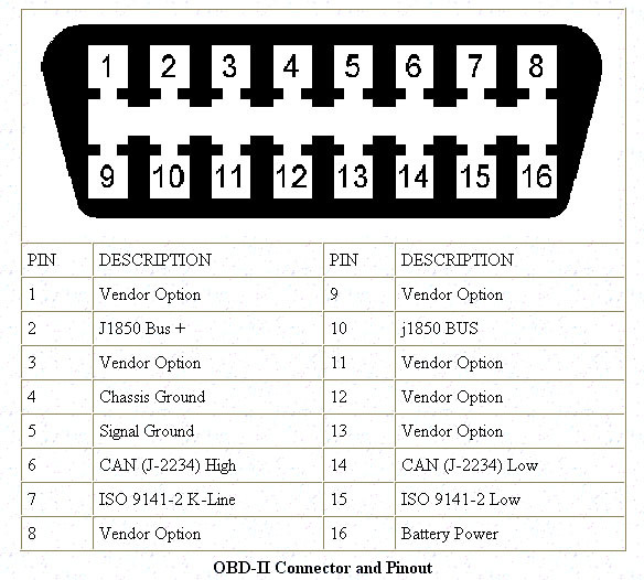

Andrea Bianco87 Inserito: 15 marzo 2020 Segnala Share Inserito: 15 marzo 2020 Buona sera a tutti, scrivo su questo forum per avere qualche dritta. La mia domanda era se partendo da una scan tool già esistente per automobili, sia possibile apportare modifiche in modo tale da adattarla ad esempio a dei sollevatori telescopici o se convenga partire da zero. Inoltre sarebbe fantastico se qualcuno sapesse consigliarmi letture che introducono qualche nozione utile a riguardo. vi ringrazio in anticipo. Link al commento Condividi su altri siti More sharing options...
Lorenzo-53 Inserita: 16 marzo 2020 Segnala Share Inserita: 16 marzo 2020 OBD è una interfaccia per lo scambio di informazioni, non controlla nulla, entro certi limiti stabiliti dalla CPU si possono leggere e correggere alcuni parametri Sollevatori telescopici..... sono idraulici o pneumatici? dimensioni e potenze in gioco? forse è più un argomento da robotica Link al commento Condividi su altri siti More sharing options...
Andrea Bianco87 Inserita: 17 marzo 2020 Autore Segnala Share Inserita: 17 marzo 2020 No io intendo è possibile partire da un OBD utilizzata solitamente per interfacciarsi con automobili, e adattarla fisicamente per essere collegata ad un sollevatore? La parte software è una cosa che guarderò conseguentemente. Link al commento Condividi su altri siti More sharing options...
Lorenzo-53 Inserita: 17 marzo 2020 Segnala Share Inserita: 17 marzo 2020 Scusa ma continuo a non capire, hai un tool che si interfaccia con un certo protocollo, comunica con delle CPU che ricevono informazioni da alcuni sensori, temperature, pressione aria, posizione degli alberi e di conseguenza regolano la carburazione la fase e quant'altro come vorresti intefacciarla con un marchingegno a pistoni idraulici o pneumatici o elettrici quello che sia? Link al commento Condividi su altri siti More sharing options...
Livio Orsini Inserita: 18 marzo 2020 Segnala Share Inserita: 18 marzo 2020 Il 15/3/2020 alle 18:55 , Andrea Bianco87 ha scritto: sia possibile apportare modifiche in modo tale da adattarla ad esempio a dei sollevatori telescopici o se convenga partire da zero. Questi sollevatori devono rispondere a misure di sicurezza severissime, qualsiasi comando o telecomando deve essere certificato per la sicurezza. A mio parere è meglio che ti scordi di fare applicazioni amatoriali per questi scopi. Link al commento Condividi su altri siti More sharing options...
Lorenzo-53 Inserita: 18 marzo 2020 Segnala Share Inserita: 18 marzo 2020 Questo è il connettore, i contatti sono (quasi) standard perchè c'è un piccolo spazio di personalizzazione che dipende dal costruttore Link al commento Condividi su altri siti More sharing options...
Lorenzo-53 Inserita: 18 marzo 2020 Segnala Share Inserita: 18 marzo 2020 Per quello che vuoi fare tu esistono dei sistemi ben collaudati per uso professionale, per la robotica amatoriale ci sono parecchi siti anche in italiano Link al commento Condividi su altri siti More sharing options...
