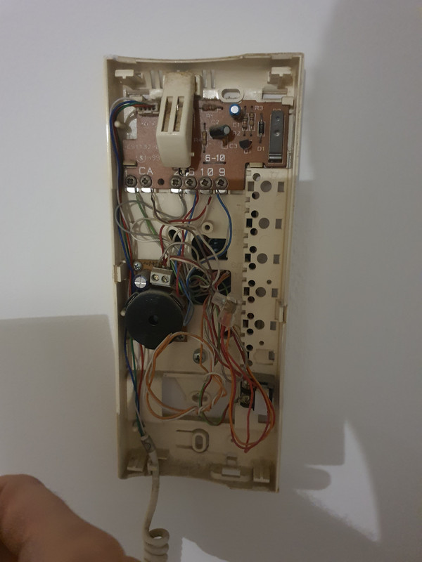

LucaBa7 Inserito: 17 settembre 2020 Segnala Inserito: 17 settembre 2020 Salve dovrei cambiare la seguente cornetta urmet vecchia e ingiallita non so bene il modello, un 1150/1 va bene? Grazie
ROBY 73 Inserita: 17 settembre 2020 Segnala Inserita: 17 settembre 2020 Ciao LucaBa7, 6 ore fa, LucaBa7 ha scritto: dovrei cambiare la seguente cornetta urmet vecchia e ingiallita non so bene il modello, un 1150/1 va bene? Certo che sì e per i collegamenti basta che fai "copia e incolla" rispetto all'attuale 1132, compreso il cicalino supplementare. Facci sapere il risultato
LucaBa7 Inserita: 18 settembre 2020 Autore Segnala Inserita: 18 settembre 2020 Ma il buzzer a cosa serve di preciso?
ROBY 73 Inserita: 18 settembre 2020 Segnala Inserita: 18 settembre 2020 3 ore fa, LucaBa7 ha scritto: Ma il buzzer a cosa serve di preciso? Eh se non lo sai tu, in teoria credo sia il campanello che suona dal pianerottolo, oppure eventualmente l'allarme a tirante delle doccia in bagno, anche se non credo
LucaBa7 Inserita: 19 settembre 2020 Autore Segnala Inserita: 19 settembre 2020 Purtroppo ho preso da poco l'appartamento... Farò qualche prova
ROBY 73 Inserita: 19 settembre 2020 Segnala Inserita: 19 settembre 2020 7 ore fa, LucaBa7 ha scritto: Purtroppo ho preso da poco l'appartamento... Farò qualche prova Ah ok, comunque in linea di massima dovrebbe essere appunto il campanello dal pianerottolo per differenziare il suona da quello della targa esterna. Facci sapere gli sviluppi
LucaBa7 Inserita: 21 settembre 2020 Autore Segnala Inserita: 21 settembre 2020 Il 19/9/2020 alle 15:53 , ROBY 73 ha scritto: Ah ok, comunque in linea di massima dovrebbe essere appunto il campanello dal pianerottolo per differenziare il suona da quello della targa esterna. Facci sapere gli sviluppi Si ho fatto una prova ed effettivamente è il campanello del pianerottolo che ha un suono differente. Ho una domanda su questo vecchio suonano nel cancelletto esterno e apro con il tasto con la chiave poi per aprire il portoncino del condominio devono suonare nuovamente e sempre con il tasto con la chiave aprire. Si può fare in altra maniera senza che si debba suonare due volte? Grazie
ROBY 73 Inserita: 21 settembre 2020 Segnala Inserita: 21 settembre 2020 25 minuti fa, LucaBa7 ha scritto: Ho una domanda su questo vecchio suonano nel cancelletto esterno e apro con il tasto con la chiave poi per aprire il portoncino del condominio devono suonare nuovamente e sempre con il tasto con la chiave aprire. Si può fare in altra maniera senza che si debba suonare due volte? Tu direttamente dal citofono no in quanto è una cosa centralizzata dell'impianto condominiale, dovresti passare dei fili appositi dall'alimentatore al tuo citofono, ci dovrebbe essere un commutatore che fa lo scambio delle due aperture a seconda da quale targa viene premuto il pulsante del tuo campanello. Però guardando la foto ci sono dei fili collegati nel pulsante in basso a destra, per caso hai già scoperto a cosa serve quel pulsante? Potrebbe essere appunto un'apertura diretta della porta / cancello, oppure forse l'accensione delle luci scale, ma non saprei di preciso perché non è uno standard per tutti gli impianti
LucaBa7 Inserita: 21 settembre 2020 Autore Segnala Inserita: 21 settembre 2020 3 ore fa, ROBY 73 ha scritto: Tu direttamente dal citofono no in quanto è una cosa centralizzata dell'impianto condominiale, dovresti passare dei fili appositi dall'alimentatore al tuo citofono, ci dovrebbe essere un commutatore che fa lo scambio delle due aperture a seconda da quale targa viene premuto il pulsante del tuo campanello. Però guardando la foto ci sono dei fili collegati nel pulsante in basso a destra, per caso hai già scoperto a cosa serve quel pulsante? Potrebbe essere appunto un'apertura diretta della porta / cancello, oppure forse l'accensione delle luci scale, ma non saprei di preciso perché non è uno standard per tutti gli impianti Pensavo del cancello carraio ma non funziona dovrò fare altre prove intanto grazie
ROBY 73 Inserita: 21 settembre 2020 Segnala Inserita: 21 settembre 2020 (modificato) 8 ore fa, LucaBa7 ha scritto: Pensavo del cancello carraio ma non funziona dovrò fare altre prove Potrebbe essere, magari chiedi agli altri condòmini, prego Modificato: 21 settembre 2020 da ROBY 73
LucaBa7 Inserita: 8 ottobre 2020 Autore Segnala Inserita: 8 ottobre 2020 Ho fatto la sostituzione mantenendo il vecchio buzzer funziona tutto perfettamente tranne che emette un fischio quando allontano o avvicino la cornetta... Cosa puo essere?
patatino59 Inserita: 8 ottobre 2020 Segnala Inserita: 8 ottobre 2020 Hai dei trimmer di regolazione del volume sul posto interno ? Se fischia c'è la parte audio troppo sensibile, niente a che vedere con la suoneria.
LucaBa7 Inserita: 8 ottobre 2020 Autore Segnala Inserita: 8 ottobre 2020 Essendo condominiale vorrei evitare di agire su tutti, ho letto che potrei inserire dell ovatta nella cornetta??
ROBY 73 Inserita: 8 ottobre 2020 Segnala Inserita: 8 ottobre 2020 48 minuti fa, LucaBa7 ha scritto: Essendo condominiale vorrei evitare di agire su tutti, ho letto che potrei inserire dell ovatta nella cornetta?? Prova male non fa, casomai la togli nuovamente. Il 21/9/2020 alle 13:52 , LucaBa7 ha scritto: Pensavo del cancello carraio ma non funziona dovrò fare altre prove Ma alla fine hai scoperto che funzione ha quel pulsante supplementare??
LucaBa7 Inserita: 8 ottobre 2020 Autore Segnala Inserita: 8 ottobre 2020 12 minuti fa, ROBY 73 ha scritto: Prova male non fa, casomai la togli nuovamente. Ma alla fine hai scoperto che funzione ha quel pulsante supplementare?? No a nulla i fili sono collegati al buzzer ma non ha alcun funzionamento... Comunque il fischio ho notato che prima era continuo cioe ogni volta che alzavo la cornetta e la muovevo anche avvicinandola alla parete mentre ora lo fa ogni tanto, si sono volte che non emette alcun fischio.. Che strano
ROBY 73 Inserita: 8 ottobre 2020 Segnala Inserita: 8 ottobre 2020 3 ore fa, LucaBa7 ha scritto: No a nulla i fili sono collegati al buzzer ma non ha alcun funzionamento... Sul pulsante in basso a destra intendevo, non il buzzer che avevi detto che era quello che suonava dal pianerottolo. 3 ore fa, LucaBa7 ha scritto: Comunque il fischio ho notato che prima era continuo cioe ogni volta che alzavo la cornetta e la muovevo anche avvicinandola alla parete mentre ora lo fa ogni tanto, si sono volte che non emette alcun fischio.. Che strano Non è strano, è il classico effetto Larsen che purtroppo avviene in molti impianti citofonici del tipo 4+n, prova a leggere anche QUI.
