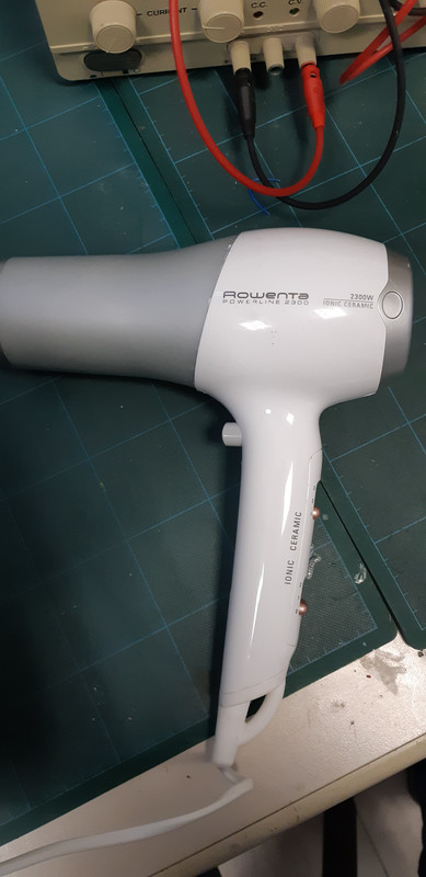

Asciugacapelli Rowenta CV4930. Non si accende, nessun segno di vita.
L'asciuga capelli in oggetto, di cui allego un paio di foto:
dopo essere stato utilizzato normalmente, è stato pulito tramite aspirapolvere nella grata posteriore, e da quel momento ha smesso di funzionare.In pratica risultava completamente "morto".
Dopo averlo smontato, non senza aver faticato, visto i vari incastri, ho fatto i controlli di rito: continuità del cavo dalla spina al circuito stampato interno, commutatori di velocità e temperatura, pulsante del "freddo", senza riscontrare problemi.
A questo punto, visto che volevo capire come funziona un asciugacapelli, mi sono rilevato, e messo in bella, lo schema elettrico dello stesso, che risulta essere il seguente:
Visto che sul circuito sono presenti due componenti per la sicurezza di funzionamento, fusibile termico in serie al motore, ed interruttore termico in serie all'alimentazione generale:
 Ho verificato con il multimetro la continuità degli stessi, e se il fusibile termico era intatto, l'interruttore termico, risultava "aperto.
Dopo aver trattato il contatto con spray antiossidante per contatti, ed aver passato carta abrasiva finissima sui contatti, il fon è tornato a funzionare correttamente.
