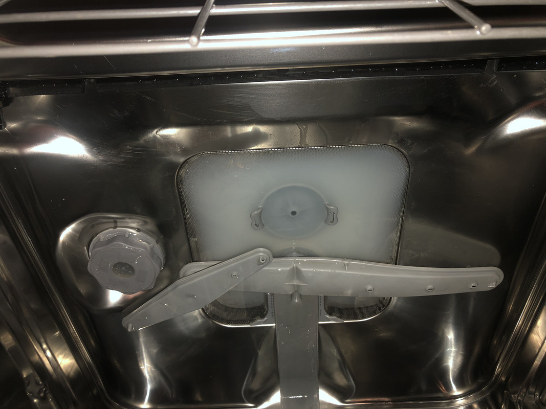

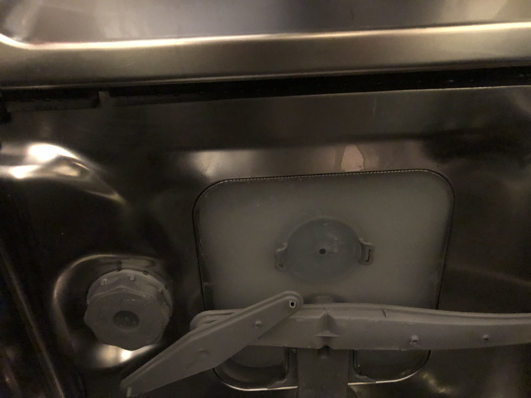

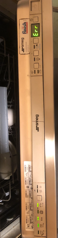

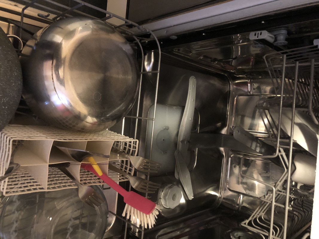

giopter Inserito: 26 novembre 2020 Segnala Inserito: 26 novembre 2020 (modificato) Ciao a tutti, ho da qualche anno una lavastoviglie SMEG ST324L. Da un mese ogni 5 lavaggi, 4 presentano "anomalie" varie. Qualche volta ritrovo lo sportello aperto a fine programma (normale quando faccio il lavaggio ECO) ma vedo scritto "ERR" sul display, senza codici. Altre volte mi ritrovo la vasca "allagata" come in alcune foto allegate, anche se le stoviglie sembrano pulite (fallito lo scarico? mah). Qualche volta lo sportellino interno dove metto il detersivo liquido, a fine programma, non lo trovo aperto ma ancora chiuso. Ma anche quando lo ritrovo aperto e vuoto, a volte mi ritrovo la vasca allagata. Altre volte, magari dopo aver svuotato la vasca allegata a mano con una bacinella, faccio ripartire e il lavaggio va a buon fine perfettamente senza problemi o anomalie. Vi allego anche due registrazioni di un "rumore" che fa che ho registrato, potrebbe essere che ora faccio più attenzione ma mi pare possibile non lo facesse o non così forte in passato. https://soundcloud.com/user-402343888/sets/rumore-smeg-st324l In base alla vostra esperienza già si capisce cosa potrebbe essere o comunque consigliate di rivolgersi all'idraulico o ad un tecnico specializzato per la lavastoviglie? Grazie! Saluti Modificato: 26 novembre 2020 da giopter
giopter Inserita: 26 novembre 2020 Autore Segnala Inserita: 26 novembre 2020 (modificato) Dopo aver usato un trucchetto per far scaricare la lavatrice mostratomi in passato (premo due bottoni insieme e sul display compare un codice apposito) la situazione è questa; ancora non completamente scaricata, ho finito a mano di togliere l'acqua in foto con una tazzina. Modificato: 26 novembre 2020 da giopter
attila01 Inserita: 26 novembre 2020 Segnala Inserita: 26 novembre 2020 salve, quando la macchina fa "ERR" dovresti anche vedere dei Led dei programmi che lampeggiano, a seconda di quelli che lampeggiano fa riferimento un'anomalia. la descrizione le trovi nel libretto istruzioni. Attila01
Ganimede77 Inserita: 26 novembre 2020 Segnala Inserita: 26 novembre 2020 4 ore fa, giopter ha scritto: Dopo aver usato un trucchetto Mhmmm... qualsiasi programma dovrebbe iniziare con lo scarico, basta avvinarne uno e interromperlo prima del carico dell'acqua. Il tubo di scarico è montato correttamente? altezza, non ha nodi, non ci sono intasamenti nel sifone?
Stefano Dalmo Inserita: 26 novembre 2020 Segnala Inserita: 26 novembre 2020 Quel rumore , io lo associo al motorino di scarico , e se ti rendi conto che è lui veramente , sostituiscilo . Non fare altre prove , questi motori magnetici non ti fanno capire niente , Funzionano e non funzionano . Se fa rumore , ma anche di meno a quello che si sente nel video , sostituisci .
giopter Inserita: 26 novembre 2020 Autore Segnala Inserita: 26 novembre 2020 (modificato) 1 ora fa, attila01 ha scritto: salve, quando la macchina fa "ERR" dovresti anche vedere dei Led dei programmi che lampeggiano, a seconda di quelli che lampeggiano fa riferimento un'anomalia. la descrizione le trovi nel libretto istruzioni. Attila01 Ciao, grazie della risposta. Di nuovo allagamento, le due luci più a sinistra lampeggianti, l'altra a destra fissa. Nel manuale, dovesse capitare anche ad altri in futuro, viene indicato come "E6 anomalia scarico acqua lo scarico dell'acqua non viene eseguito o eseguito in modo anomalo. Verificare che il tubo di scarico non sia piegato o schiacciato e che il sifone o i filtri non siano intasati.". Filtri li pulisco, tubo e impianto è rimasto uguale da mesi e messo a posto alcuni mesi fa. Modificato: 26 novembre 2020 da giopter
giopter Inserita: 26 novembre 2020 Autore Segnala Inserita: 26 novembre 2020 (modificato) 35 minuti fa, Stefano Dalmo ha scritto: Quel rumore , io lo associo al motorino di scarico , e se ti rendi conto che è lui veramente , sostituiscilo . Non fare altre prove , questi motori magnetici non ti fanno capire niente , Funzionano e non funzionano . Se fa rumore , ma anche di meno a quello che si sente nel video , sostituisci . Ok grazie della risposta. 1 ora fa, Ganimede77 ha scritto: Mhmmm... qualsiasi programma dovrebbe iniziare con lo scarico, basta avvinarne uno e interromperlo prima del carico dell'acqua. Il tubo di scarico è montato correttamente? altezza, non ha nodi, non ci sono intasamenti nel sifone? Grazie delle risposta, sì mi era stato mostrato per avere la comodità di non dover interromperla prima del carico d'acqua, fa solo lo scarico con questa combinazione. Le altezze e i nodi e il tubo sono gli stessi di mesi fa, molti mesi senza problemi quindi escludo; intasamenti nel sifone pienamente possibile. Una volta fatto l'eventuale intervento, scriverò qui come è andata poi a finire. Modificato: 26 novembre 2020 da giopter
Ganimede77 Inserita: 26 novembre 2020 Segnala Inserita: 26 novembre 2020 1 ora fa, giopter ha scritto: Le altezze e i nodi e il tubo sono gli stessi di mesi fa, molti mesi senza problemi quindi escludo; intasamenti nel sifone pienamente possibile. Sono grandi classici... per un po' funziona, poi si ferma una rondella di zucchina e tutto rallenta. Metti dell foto del tubo di scarico, di come è "raccordato" al sifone.
Ganimede77 Inserita: 26 novembre 2020 Segnala Inserita: 26 novembre 2020 7 ore fa, giopter ha scritto: Vi allego anche due registrazioni di un "rumore" che fa che ho registrato, potrebbe essere che ora faccio più attenzione ma mi pare possibile non lo facesse o non così forte in passato. https://soundcloud.com/user-402343888/sets/rumore-smeg-st324l Ma quando lo fa? ...durante tutto i ciclo? o solo a tratti? ...dalla "piccolezza" pare il motorino della pompa di scarico. Spiegherebbe perchè rimane acqua in vasca.
giopter Inserita: 17 febbraio 2023 Autore Segnala Inserita: 17 febbraio 2023 Ciao a tutti, il problema era il tubo di scarico fortemente intasato e l'elettrovalvola rotta, fatti risolvere entrambi nel Febbraio 2021. Mi ritrovo oggi di nuovo la lavastoviglie con l'acqua in vasca e che fa rumore quando prende l'acqua. Vale la pena chiamare l'assistenza e spenderci atri soldi per una nuova riparazione? Perché potrei approfittare dello sconto su eBay (590 euro spedita) e prendere la Lavastoviglie da incasso Smeg ST354BQL A. Che mi consigliereste di fare?
UABC80 Inserita: 17 febbraio 2023 Segnala Inserita: 17 febbraio 2023 Beh, se la causa del guasto è ancora lo scarico intasato, una lavastoviglie nuova non risolverà il problema. Controlla bene tutto e poi valuta se è il caso
giopter Inserita: 4 marzo 2023 Autore Segnala Inserita: 4 marzo 2023 Cambiato il tubo di scarico intasato, non c'era nessun altro problema, la lavastoviglie resta in servizio.
Pietro Pal Inserita: 4 marzo 2023 Segnala Inserita: 4 marzo 2023 (modificato) Il 17/2/2023 alle 14:44 , giopter ha scritto: Ciao a tutti, il problema era il tubo di scarico fortemente intasato e l'elettrovalvola rotta, fatti risolvere entrambi nel Febbraio 2021. Mi ritrovo oggi di nuovo la lavastoviglie con l'acqua in vasca e che fa rumore quando prende l'acqua. Vale la pena chiamare l'assistenza e spenderci atri soldi per una nuova riparazione? Perché potrei approfittare dello sconto su eBay (590 euro spedita) e prendere la Lavastoviglie da incasso Smeg ST354BQL A. Che mi consigliereste di fare? Invece di farla scaricare a muro (che magari è intasato o di diametro troppo piccolo) prova a farla scaricare in una tinozza. Così riesci a capire se la macchina ha un problema o se invece c'è un problema nelle tubature di casa. Se il tubo della lavastoviglie si intasa sempre temo che possa essere causato da un intasamento nello scarico di casa, che poi a catena fa intasare il tubo della lavastoviglie. Modificato: 4 marzo 2023 da Pietro Pal
