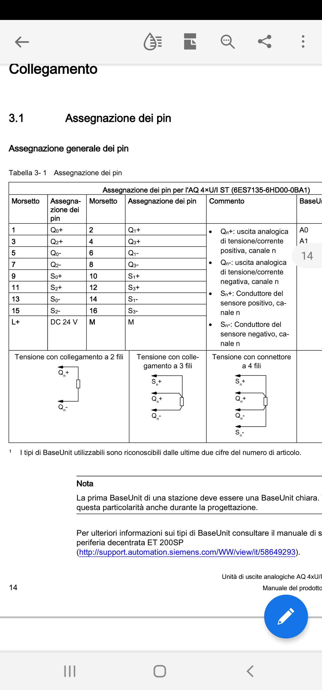

Project75 Inserito: 15 marzo 2021 Segnala Inserito: 15 marzo 2021 Buona sera ho settato uscita 0/10v del canale 2 della scheda in foto, ho collegato tra i morsetti 3 e 7, ma l'uscita non mi da i 0/10 volt, qualcuno mi può aiutare? Grazie mille.
acquaman Inserita: 15 marzo 2021 Segnala Inserita: 15 marzo 2021 (modificato) Quanti te ne da? Quanto comandi? Come comandi l'uscita? Che scheda usi? Modificato: 15 marzo 2021 da acquaman
Project75 Inserita: 15 marzo 2021 Autore Segnala Inserita: 15 marzo 2021 2 ore fa, acquaman scrisse: Quanti te ne da? Quanto comandi? Come comandi l'uscita? Che scheda usi? Mi da 13v, comando da pannello dando un valore manualmente, la scheda che uso vedi foto.
acquaman Inserita: 16 marzo 2021 Segnala Inserita: 16 marzo 2021 Che valore comandi per avere 13v e se diminuisci il valore cambia?
Project75 Inserita: 17 marzo 2021 Autore Segnala Inserita: 17 marzo 2021 (modificato) Ok risolto, la cpu non aveva acquisito le modifiche hardware, ora è tutto funzionante. Grazie mille a tutti. Buona giornata. Modificato: 17 marzo 2021 da Project75
batta Inserita: 17 marzo 2021 Segnala Inserita: 17 marzo 2021 14 ore fa, Project75 scrisse: la cpu non aveva acquisito le modifiche hardware, Che è un altro modo per dire: "Non avevo scaricato la configurazione hardware" 😉
