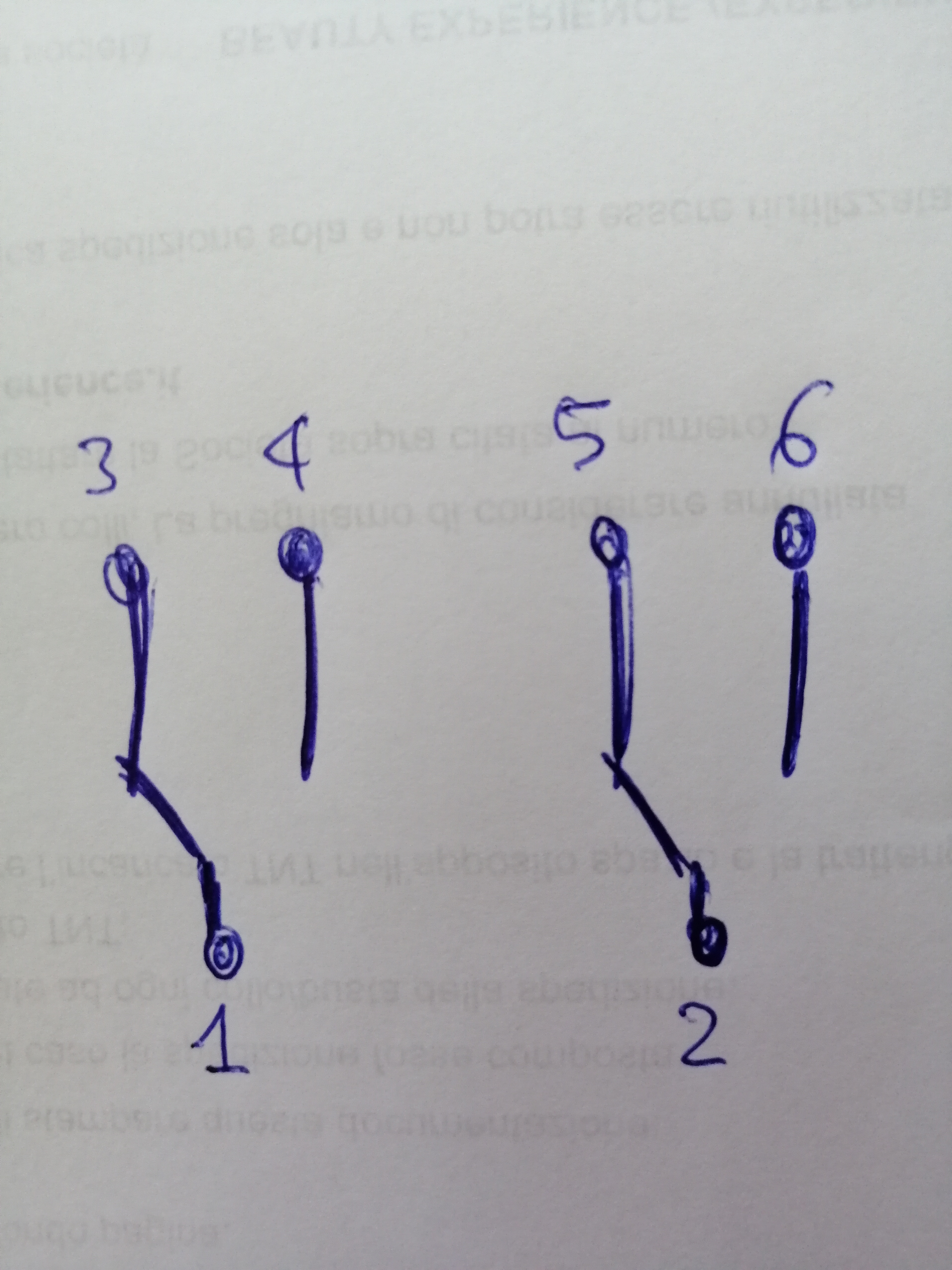

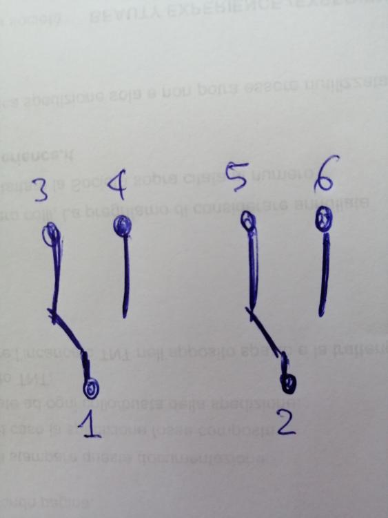

Cortese richiesta aiuto con schema pilotaggio relè con apertura chiusura contatti con ritardo
Salve, chiedo un cortese aiuto a voi di questo bel forum. Avrei per favore bisogno di un circuitino elettronico per pilotare un relè di potenza 230 v 10 a nel seguente modo.
Considerando l'immagine postata dovrei collegare un circuito che quando non è sotto tensione trova il relè chiuso sui contatti 1 e 3 ed aperto sui contatti 1 e 6 cioè una fase passa tramite I contatti 1 e 3 chiusi ed una tramite 2 e 6 aperti. I neutri arrivano diretti al carico. Le fasi che poi è la solita fase arrivano al carico a circuito non alimentato tramite 1e 3. Quando si alimenta il circuito questo chiude il contatto 2 e 6 e tiene chiuso per tipo 5 secondi anche il contatto 1 e 3 poi aprendolo. Togliendo tensione al circuito questo richiude i contatti 1 e 3, mantiene chiusi i contatti 2 e 6 per 5 secondi poi li apre. Ovviamente togliendo tensione al circuito questo non sarebbe più in grado di tempo rizzare quindi secondo me bisognerebbe implementare un condensatore o altro, che so una batteria tampone, in modo da assicurare anche la seconda temporizzazione a circuito non alimentato direttamente. Il circuito va collegato al 230. Mi potete aiutare? E scusate se ho postato eventuali opzioni non tecnicamente esatte. Saluti e grazie.
Man Ali
Da come descrivi il tutto non lo puoi fare con un singolo contattore, perchè i 2 scambi si azionano sempre contemporaneamente.
Ci sono relè temporizzati che possono fare quello che desideri, ma non hanno capacità di pilotaggio di 10A, nemmeno in AC1.
Dovresti usare 2 contattori, uno pilotato direttamente da rete, l'altro da un relè temporizzato con impulso all'eccitazione. Feme, ad esempio, ha in catalogo relè temporizzatori universali che fanno esattamente quello che desideri
