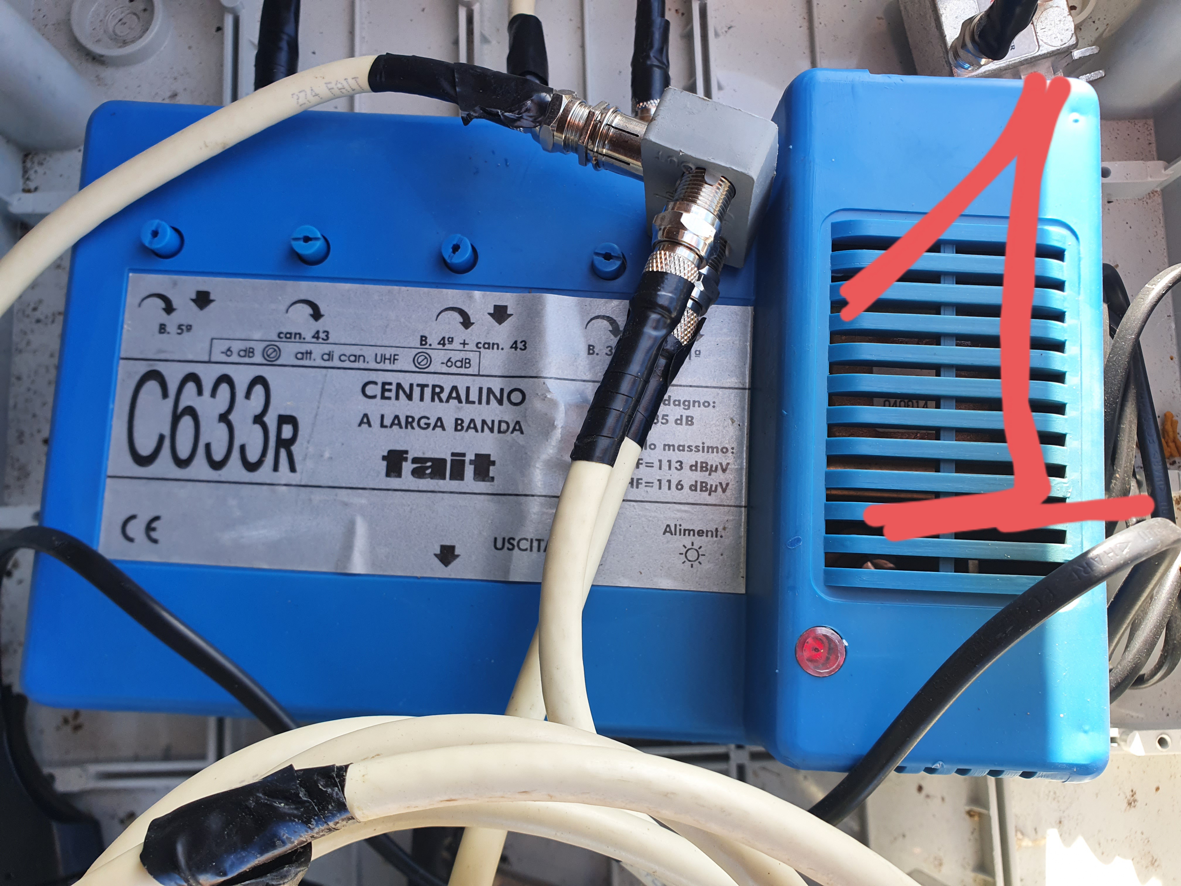

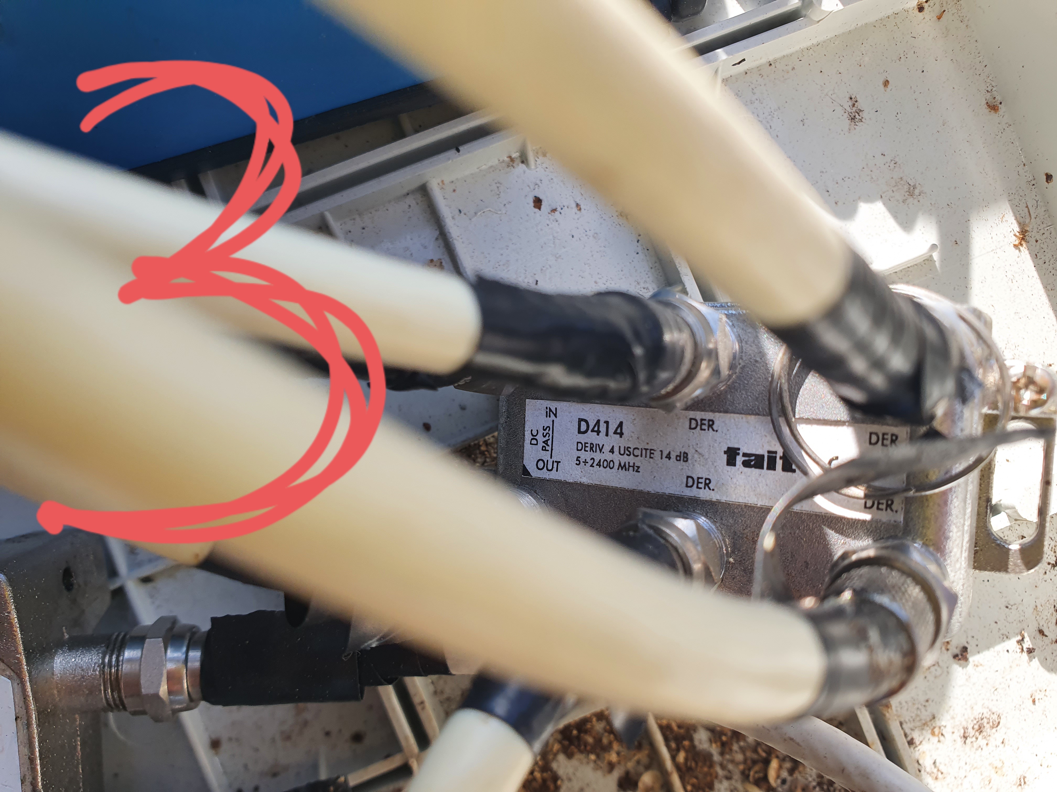

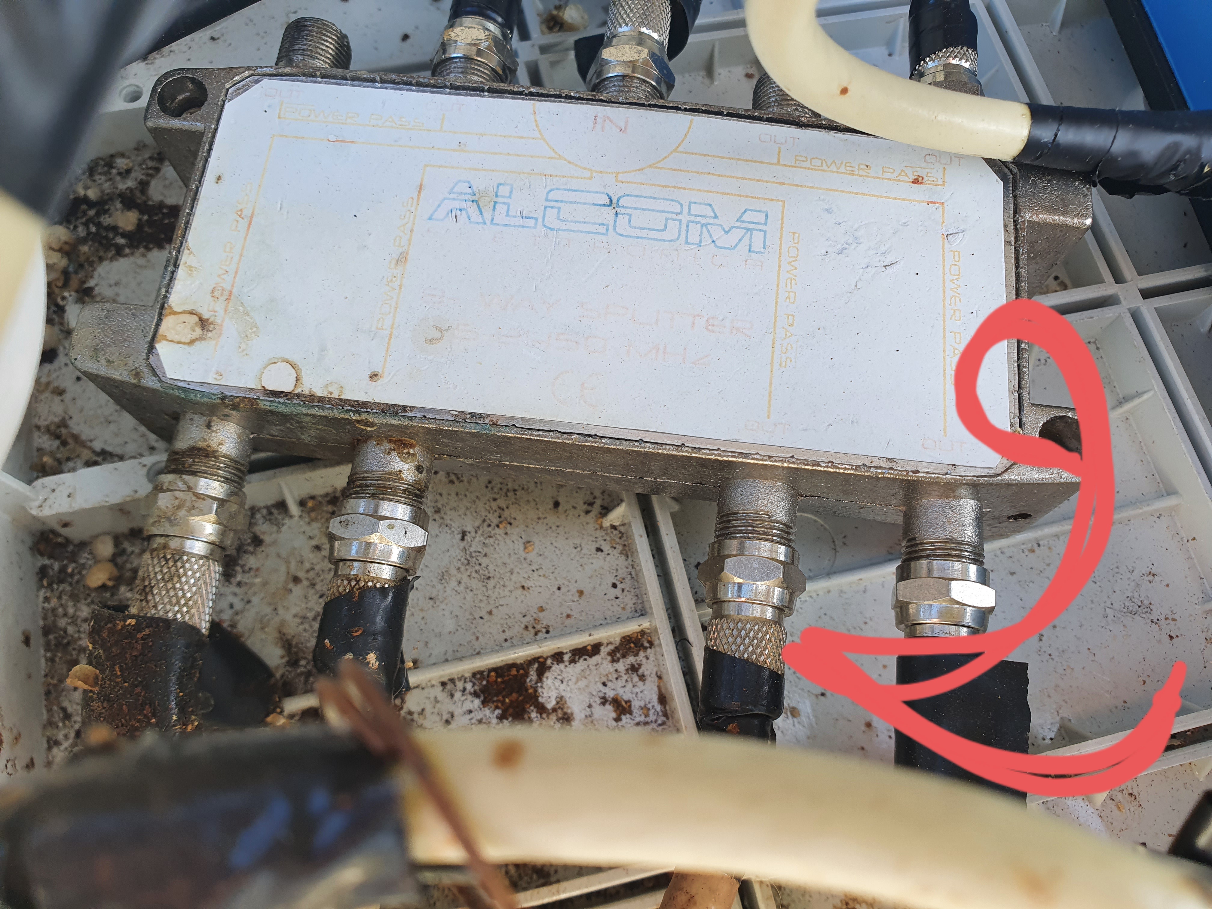

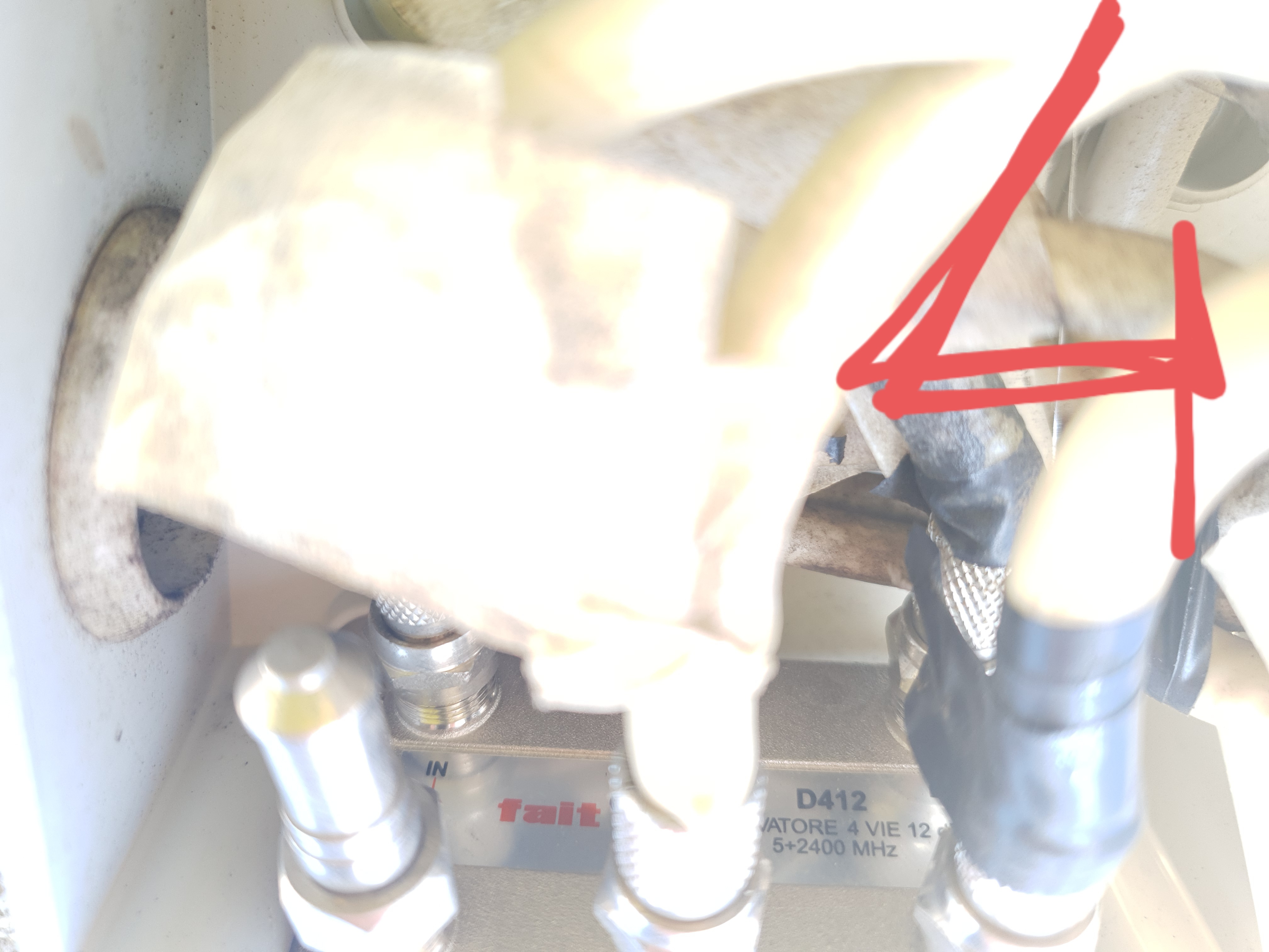

Granato Inserito: 16 marzo 2021 Segnala Inserito: 16 marzo 2021 Salve, in un condominio con antenna centralizzata c'è una centralina con una decina di posti che però sono tutti occupati. Per questo motivo l antennista, ha fatto uscire dalla centralina un cavo che ha collegato a un derivatore con 4 uscite a cui ha attaccato 4 TV. Adesso serve un ulteriore posto, e quindi mi chiedo: 1)esiste un derivatore a 5 uscite per sostituire quello da 4? 2) il nuovo derivatore va preso con le stesse attenuazioni db di quello vecchio? Grazie
patatino59 Inserita: 17 marzo 2021 Segnala Inserita: 17 marzo 2021 Da quello che dici sembra un impianto con Multiswitch satellitare, ma servono più info 1 Descrivi meglio di che "centralina" si tratta, e cosa c'è di preciso, magari con una foto 2 Un derivatore con più uscite avrà un valore di attenuazione proporzionale al numero di uscite, e non può essere improvvisato. L'aggiunta di componenti non adatti può creare problemi agli altri utenti.
snipermosin Inserita: 17 marzo 2021 Segnala Inserita: 17 marzo 2021 Fai una foto dettagliata di tutti i componenti a cui sono collegati i cavi di uscita, si devono leggere le sigle, centralino compreso.
felix54 Inserita: 17 marzo 2021 Segnala Inserita: 17 marzo 2021 (modificato) Se è un vero derivatore, dovrebbe avere l'uscita passante chiusa da una resistenza che potresti rimuovere per collegare al suo posto una idonea presa sulla quale rimonterai la resistenza stessa. In questo modo, volendo, potrai evitare di sostituire il derivatore. Questa soluzione non esclude che tu debba fornire le info che ti sono state chieste. Modificato: 17 marzo 2021 da felix54
Granato Inserita: 17 marzo 2021 Autore Segnala Inserita: 17 marzo 2021 Allora la centralina/alimentatore è quella in blu (foto marcata in 1). Da questa si va ad un componente a cui sono allacciate varie utenze (foto marcata in 2). Da quest ultimo componente si va ad un derivatore da 14 db (foto 3). Da quest ultimo si va ad un altro derivatore da 12db (foto 4). Per aggiungere altre utenze, dovrei partire da questo ultimo derivatore e mettere un altro derivatore, ma da quanti db?
snipermosin Inserita: 17 marzo 2021 Segnala Inserita: 17 marzo 2021 Le foto bene o male si capiscono, dovresti pero' farci sapere come sono collegati i cavi e i vari componenti perchè dalle foto non si evince, basta anche uno schizzo a penna dove indichi dall'uscita del centralino a seguire ai vari compionenti, indica anche i morsetti liberi dove si trovano.
felix54 Inserita: 17 marzo 2021 Segnala Inserita: 17 marzo 2021 (modificato) Quindi, nessun impianto satellitare ma soltanto DTT. 2 ore fa, Granato scrisse: Per aggiungere altre utenze, dovrei partire da questo ultimo derivatore e mettere un altro derivatore, ma da quanti db? Vedi tu, prima volevi sostituire il derivatore con uno a più uscite ed ora vuoi aggiungerne uno nuovo, senza che ce ne sia bisogno. Ripropongo la soluzione di usare una presa passante (ora sappiamo che può essere da 7 dB) ma sei libero di adottare la soluzione che più ti aggrada. Modificato: 17 marzo 2021 da felix54
felix54 Inserita: 17 marzo 2021 Segnala Inserita: 17 marzo 2021 7 ore fa, patatino59 scrisse: Un derivatore con più uscite avrà un valore di attenuazione proporzionale al numero di uscite, e non può essere improvvisato. Mi era sfuggita quesa nota. L'attenuazione proporzionale al numero di uscite è una proprietà dei partitori, NON dei derivatori.
Granato Inserita: 17 marzo 2021 Autore Segnala Inserita: 17 marzo 2021 1 ora fa, felix54 scrisse: Quindi, nessun impianto satellitare ma soltanto DTT. Vedi tu, prima volevi sostituire il derivatore con uno a più uscite ed ora vuoi aggiungerne uno nuovo, senza che ce ne sia bisogno. Ripropongo la soluzione di usare una presa passante (ora sappiamo che può essere da 7 dB) ma sei libero di adottare la soluzione che più ti aggrada. Va be, allora per capirci, all ultimo derivatore da 12db, devo collegare un altro derivatore da 7db? Oppure, potrei sostituire questo ultimo derivatore da 12db con uno a più posti? Ma da quanti db dovrei prenderlo? Grazie
felix54 Inserita: 17 marzo 2021 Segnala Inserita: 17 marzo 2021 (modificato) Se devi aggiungere una sola presa, sostituisci il derivatore con un altro a 12 dB con più uscite e monti una presa di tipo diretto a "zero" dB oppure lasci tutto com'è e aggiungi una presa passante da 7 dB. Se sostituisci il derivatore dovrai comunque acquistare una presa, quindi tanto vale prendere una presa passante e lasciare l'attuale derivatore... poi, come ripeto sei tu a decidere. Modificato: 17 marzo 2021 da felix54
patatino59 Inserita: 17 marzo 2021 Segnala Inserita: 17 marzo 2021 13 ore fa, Granato scrisse: c'è una centralina con una decina di posti che però sono tutti occupati. Uno schema preciso è d'obbligo. Aggiungere un derivatore in cascata è una buona soluzione, visto che l'ultima uscita è correttamente chiusa. La chiusura andrà spostata sull'ultimo derivatore, che fornirà altre 4 utenze, di livello leggermente inferiore, mentre quelli già presenti non dovrebbero risentirne.
Granato Inserita: 17 marzo 2021 Autore Segnala Inserita: 17 marzo 2021 2 minuti fa, patatino59 scrisse: Uno schema preciso è d'obbligo. Aggiungere un derivatore in cascata è una buona soluzione, visto che l'ultima uscita è correttamente chiusa. La chiusura andrà spostata sull'ultimo derivatore, che fornirà altre 4 utenze, di livello leggermente inferiore, mentre quelli già presenti non dovrebbero risentirne. Vedo che ognuno ha una soluzione diversa. Così mi risulta difficile capire cosa fare Grazie lo stesso
patatino59 Inserita: 17 marzo 2021 Segnala Inserita: 17 marzo 2021 Una presa passante non è altro che un derivatore ad una sola uscita aggiuntiva. Un derivatore a 4 uscite aggiuntive potrebbe essere utile in futuro. Tecnicamente non c'è differenza.
Granato Inserita: 17 marzo 2021 Autore Segnala Inserita: 17 marzo 2021 4 minuti fa, patatino59 scrisse: Una presa passante non è altro che un derivatore ad una sola uscita aggiuntiva. Un derivatore a 4 uscite aggiuntive potrebbe essere utile in futuro. Tecnicamente non c'è differenza. Perfetto, e questo derivatore da aggiungere, da quanti db deve essere se l ultimo attuale è da 12db? Una volta messo, devo chiudere solo l uscita che va ad un successivo ripartitire oppure devo chiudere anche tutte gli attacchi non utilizzati? Grazie
snipermosin Inserita: 17 marzo 2021 Segnala Inserita: 17 marzo 2021 Puoi mettere un derivatore ad una o due uscite da -10 db in serie a quello da -12 spostando la resistenza sull'uscita inutilizzata del nuovo derivatore che diventerà l'ultimo.
Granato Inserita: 17 marzo 2021 Autore Segnala Inserita: 17 marzo 2021 10 minuti fa, snipermosin scrisse: Puoi mettere un derivatore ad una o due uscite da -10 db in serie a quello da -12 spostando la resistenza sull'uscita inutilizzata del nuovo derivatore che diventerà l'ultimo. Grazie, ma quale è il criterio per stabilire i db necessari?
felix54 Inserita: 17 marzo 2021 Segnala Inserita: 17 marzo 2021 Nel tuo caso è molto semplice. Il derivatore che hai attenua 12 DB sulle uscite derivate e circa 5 sull'uscita passante. Viene fa se capire che per ottenere lo stesso segnale sulla presa aggiunta, se colleghi una presa passante da 7 dB ai quali aggiungi i 5 dell'uscita passante, ottieni 12 come quelli che hai sulle uscite derivate.
felix54 Inserita: 17 marzo 2021 Segnala Inserita: 17 marzo 2021 (modificato) 43 minuti fa, snipermosin scrisse: Puoi mettere un derivatore ad una o due uscite da -10 db in serie a quello da -12 spostando la resistenza. È lo stesso ragionamento che avevo fatto inizialmente ma i 5 dB di attenuazione sulla passante mi hanno fatto ripiegare su una presa a -7 dB per non sbilanciare la presa da aggiungere da quelle esistenti. Modificato: 17 marzo 2021 da felix54
Granato Inserita: 17 marzo 2021 Autore Segnala Inserita: 17 marzo 2021 (modificato) 14 minuti fa, felix54 scrisse: È lo stesso ragionamento che avevo fatto inizialmente ma i 5 dB di attenuazione sulla passante mi hanno fatto ripiegare su una presa a -7 dB per non sbilanciare la presa da aggiungere da quelle esistenti. Ma se devo aggiungere anche solo 1 posto, che metto a fare la presa passante? Metto un altro derivatore con 4 posti... È più conveniente per il futuro no? Neanche a dire che costa tanto.. Modificato: 17 marzo 2021 da Granato
felix54 Inserita: 17 marzo 2021 Segnala Inserita: 17 marzo 2021 (modificato) Premesso che puoi fare come meglio ti aggrada, se devi aggiungere un "solo posto", ammesso che si sia capito cosa intendi, lo ottieni aggiungendo una presa passante. Se hai fatto questa domanda mi viene da pensare che non ci siamo capiti ma non è un problema, siamo ancora in tempo a farlo. Procedi come vuoi senza trascurare il discorso delle attenuazioni. Ribadisco che con un derivatore fa 10 dB in cascata a quello esistente porti l'attenuazione sulla nuova presa a 15 dB senza contare quella del cavo di cui non sappiamo assolutamente nulla. Modificato: 17 marzo 2021 da felix54
Granato Inserita: 17 marzo 2021 Autore Segnala Inserita: 17 marzo 2021 (modificato) 27 minuti fa, felix54 scrisse: Premesso che puoi fare come meglio ti aggrada, se devi aggiungere un "solo posto", ammesso che si sia capito cosa intendi, lo ottieni aggiungendo una presa passante. Se hai fatto questa domanda mi viene da pensare che non ci siamo capiti ma non è un problema, siamo ancora in tempo a farlo. Procedi come vuoi senza trascurare il discorso delle attenuazioni. Ribadisco che con un derivatore fa 10 dB in cascata a quello esistente porti l'attenuazione sulla nuova presa a 15 dB senza contare quella del cavo di cui non sappiamo assolutamente nulla. Bene, visto che posso mettere un derivatore in cascata all ultimo, preferisco mettere questo anziché una presa passante, così ho più di 1 posto disponibile. Appurato ciò, il derivatore da quanti db deve essere? Hai detto che da 10 non va bene, quindi da quanto? Così vado a comprarlo. Se non mi dici ne il criterio per il calcolo dei db, ne da quanti db devo prendere il derivatore, non arriveremo mai alla soluzione. P. S. Credo che per "posti", sia sottinteso cosa intendo. Grazie Modificato: 17 marzo 2021 da Granato
felix54 Inserita: 17 marzo 2021 Segnala Inserita: 17 marzo 2021 (modificato) Che io sappia, non esistono derivatori a più uscite con attenuazione inferiore a 10-12 dB... Ti ho già spiegato come fare i conti nel tuo caso specifico. Vai a rileggere. Modificato: 17 marzo 2021 da felix54
