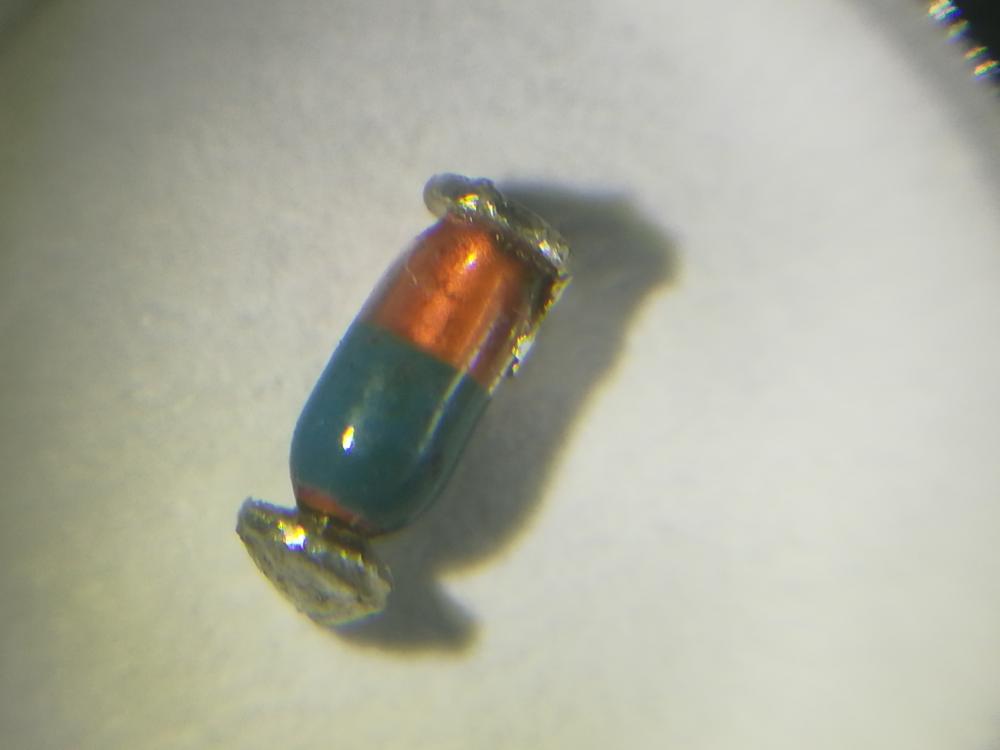

chircoff Inserito: 17 marzo 2021 Segnala Share Inserito: 17 marzo 2021 Salve a tutti, sto cercando lo schema elettrico dell alimentazione di questo tv con sigla 715G7801-P01-W04-0H2H. Non riesco a risalire al valore del zd9108 in corto, fa parte del circuito pilota u910 3S121. Magari anche se qualcuno conosce questi benedetti codici smd, che anche questi da me introvabili, grazie. Link al commento Condividi su altri siti More sharing options...
Fulvio Persano Inserita: 17 marzo 2021 Segnala Share Inserita: 17 marzo 2021 Ciao. 8 ore fa, chircoff scrisse: sto cercando lo schema elettrico dell alimentazione di questo tv con sigla 715G7801-P01-W04-0H2H Schemi elettrico PSU LG non se ne trovano. Dovrette trattarsi di un diodo Zener 5V1. Link al commento Condividi su altri siti More sharing options...
chircoff Inserita: 18 marzo 2021 Autore Segnala Share Inserita: 18 marzo 2021 Buonasera e grazie per la risposta, dovrebbe essere questo: BZV55C5V1, lo cambio insieme al finale 8R1K0CE e l'integrato 3S121. Il problema e' che non si accende, non c'e' neanche lo standby, Scrivero' l'esito appena cambiero' i componenti. Link al commento Condividi su altri siti More sharing options...
Videotecnico Inserita: 18 marzo 2021 Segnala Share Inserita: 18 marzo 2021 Confermo il diodo zener è da 5,1V controlla anche che non si sia interrotta la resistenza FB9101 da 0,33 ohm. Link al commento Condividi su altri siti More sharing options...
chircoff Inserita: 31 marzo 2021 Autore Segnala Share Inserita: 31 marzo 2021 Salve a tutti, grazie per il consiglio, in effetti la FB9101 e' interrotta ma e' difficile da trovare come pure la R9101 da 38,8 ohms 0,5 di tolleranza anche lei interrotta, sono stato stamane alla GBC, non si trova piu' nulla 😩 cosi buttiamo ancora e l' immondizia continua a crescere........ Link al commento Condividi su altri siti More sharing options...
mistertv Inserita: 6 aprile 2021 Segnala Share Inserita: 6 aprile 2021 Ancora cercate i ricambi per i tv alla GBC? Il diodo originale comunque è da 6,2V (RLZ6V2BB) poi funzionerà anche con uno da 5,1V. A titolo precauzionale, sempre se non sia già guasto, sostituisci anche C9118 da 220pF/1KV. Di solito finale e pilota rimangono integri, a meno che non sia saltato il fusibile allora sono andati. Link al commento Condividi su altri siti More sharing options...
