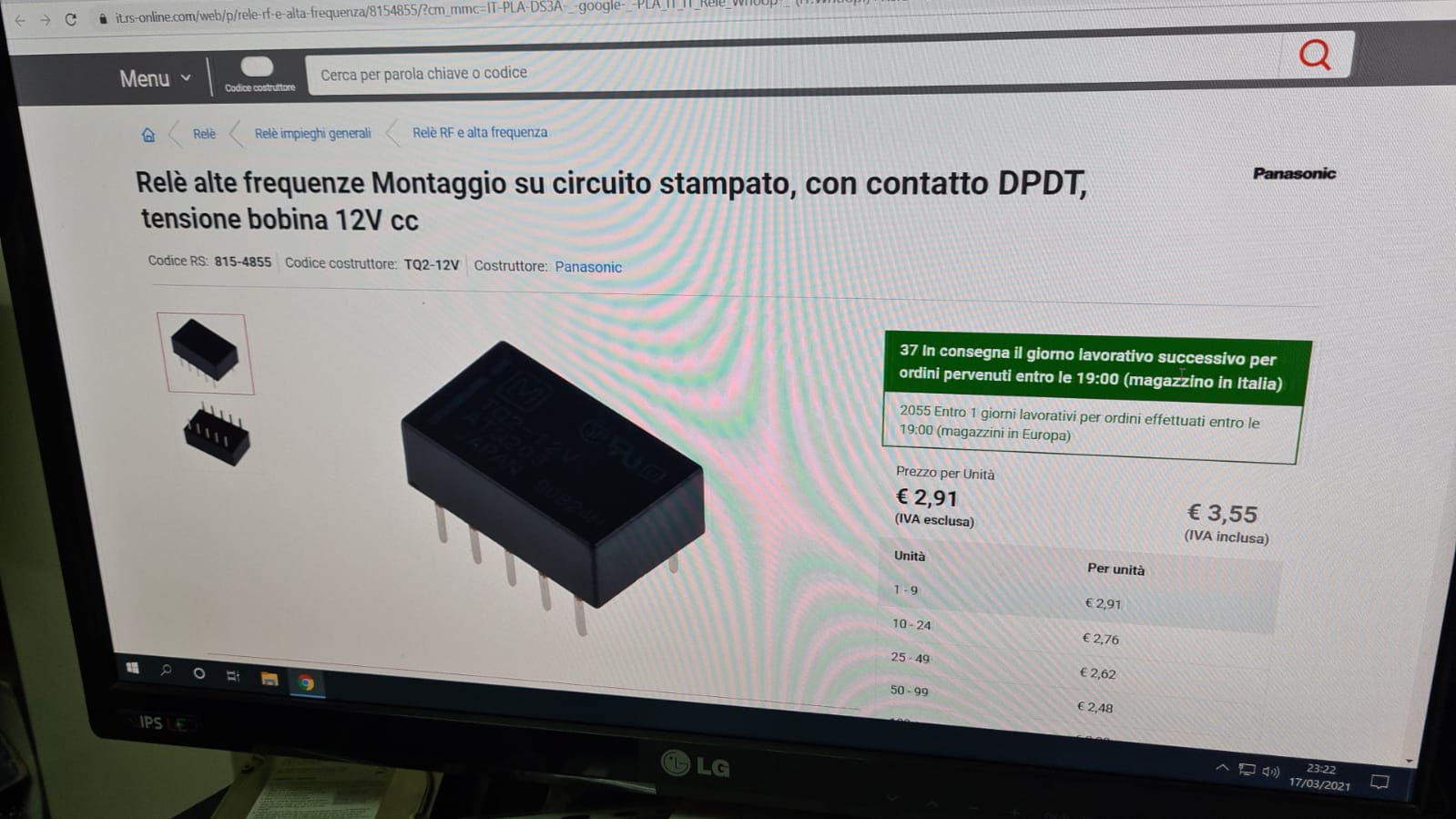

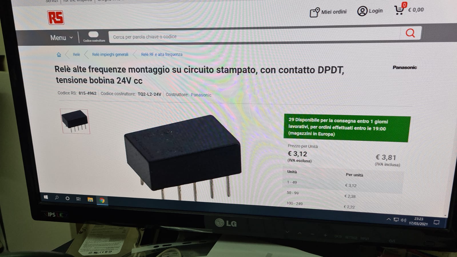

ERRORE 70-80 Caldaia ELEXIA comfort - PROBLEMA RISOLTO
Gianni Cantilena
Buongiorno
dopo aver risposto ad alcuni su medesimo problema, posto qui la soluzione.
Ho sostituito i 3 Relè axicomm con alcuni di dimensioni maggiori ma stesse funzioni per fare prova e la caldaia ha ripreso a funzionare benissimo, ormai sono 24 ore che si accende normalmente.
Ora per ridurre gli ingombri e richiudere sportellino ho acquistato su RS store i seguenti Relè (ne ho presi il doppio di quelli necessari) spendendo circa 29€ inclusa spedizione:
nr 2 Relè alte frequenze Montaggio su circuito stampato, con contatto DPDT, tensione bobina 12V cc
Codice RS:815-4855
nr 4 Relè alte frequenze montaggio su circuito stampato, con contatto DPDT, tensione bobina 24V cc
Codice RS:815-4962
Sono quasi sicuro che vadano bene, ma incrocio le dita, arriveranno domani, vi sarò sapere!
Spero che anche voi riusciate a risolvere i vs problemi con questi suggerimenti
saluti
Gianni
