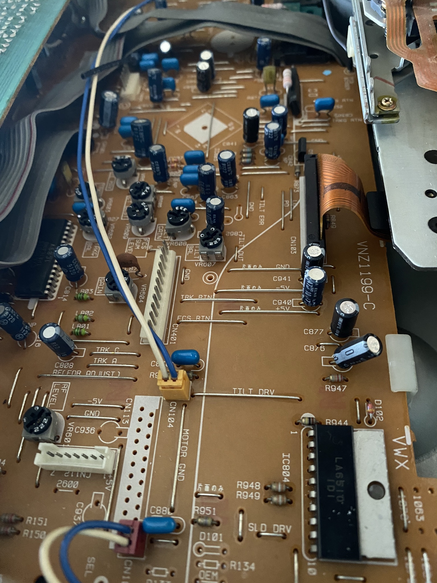

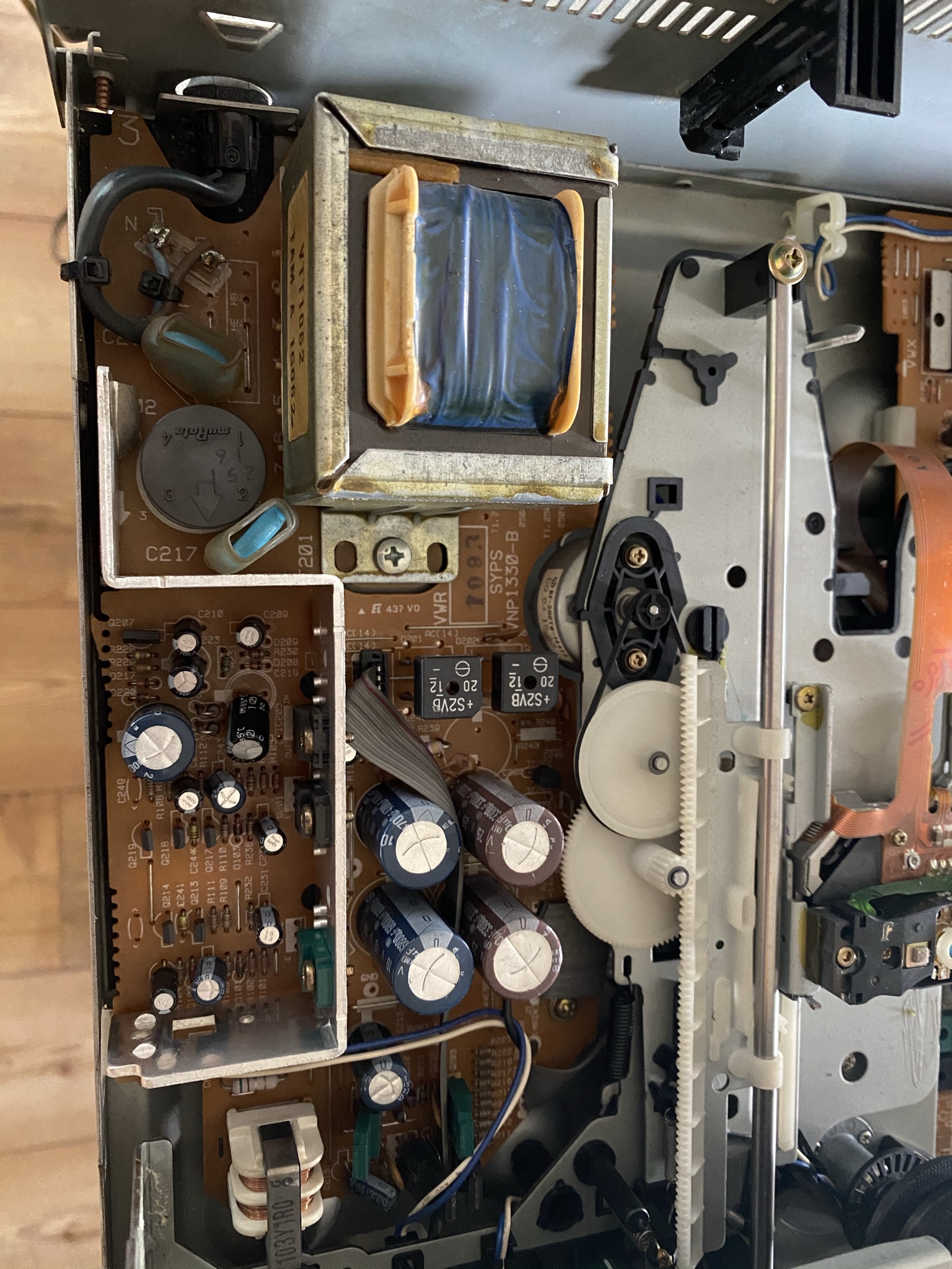

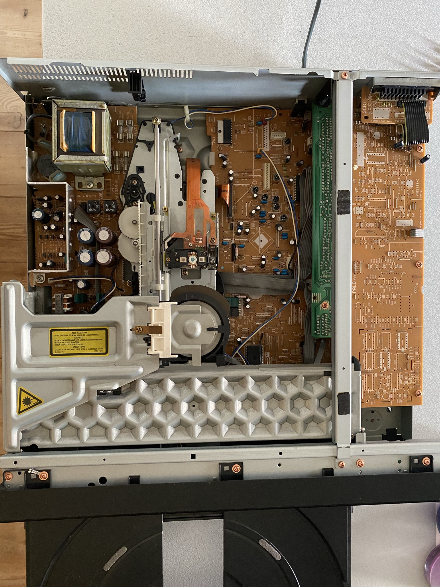

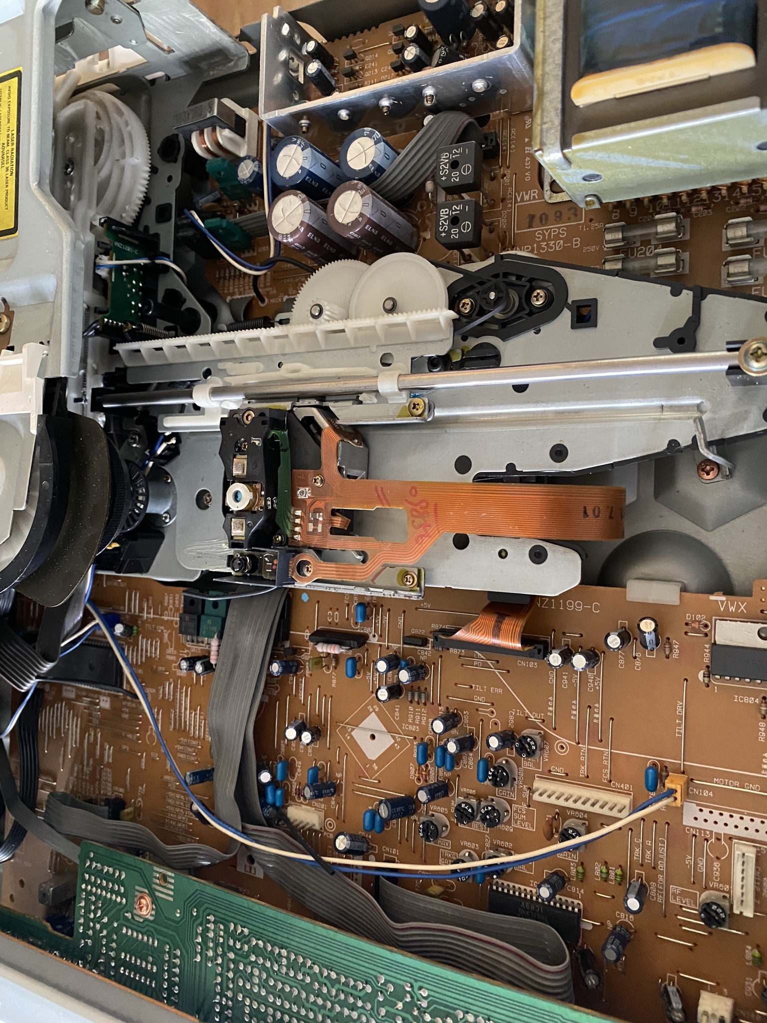

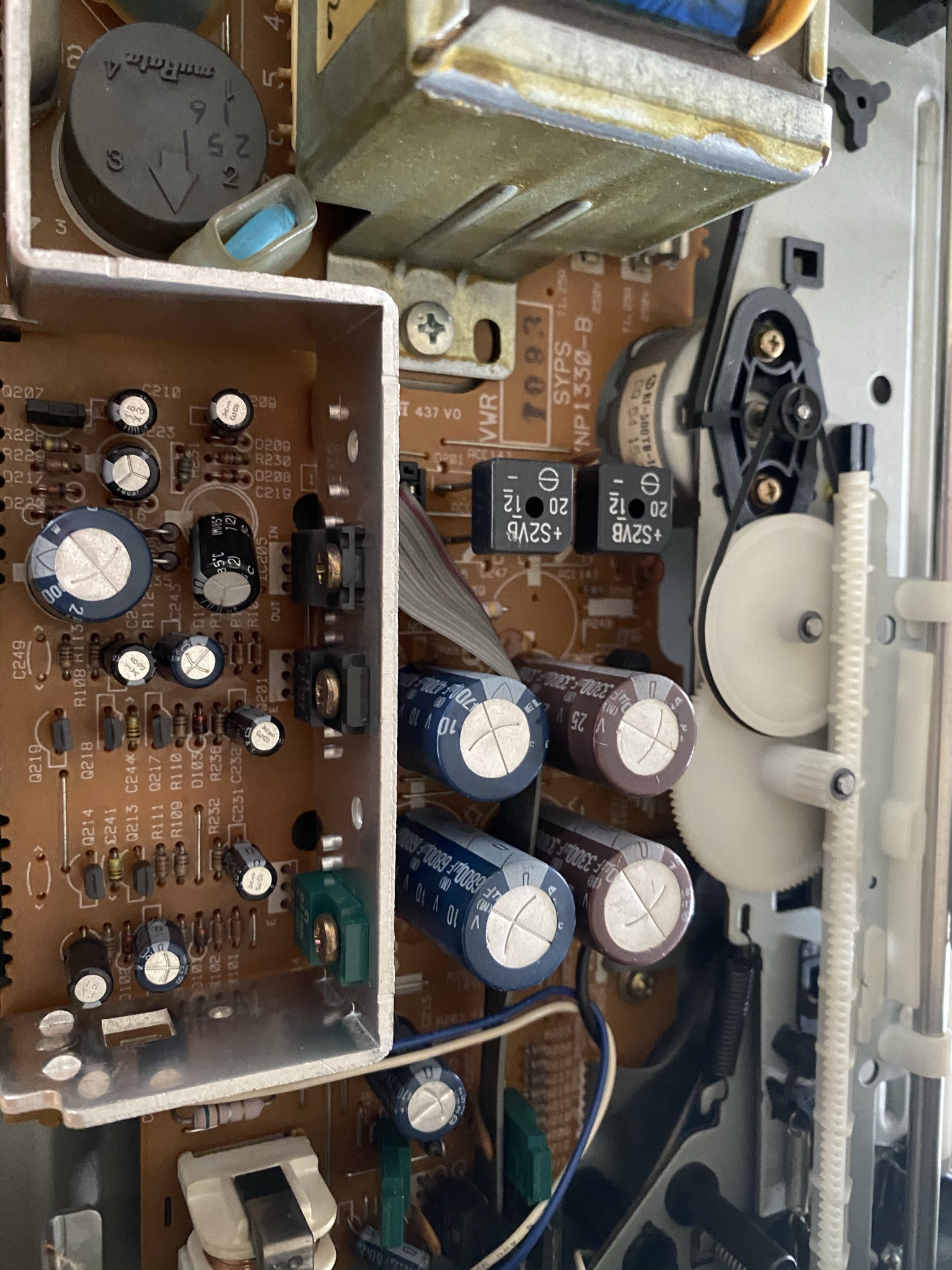

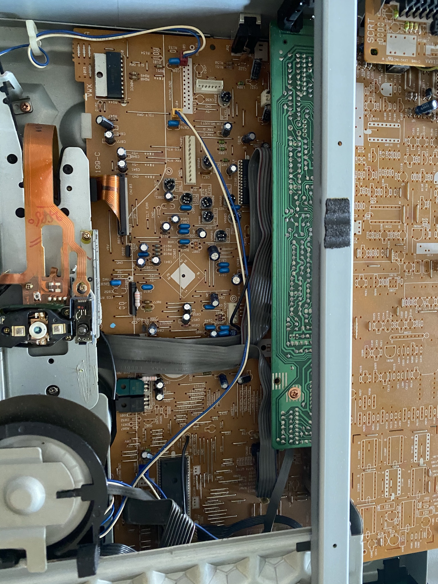

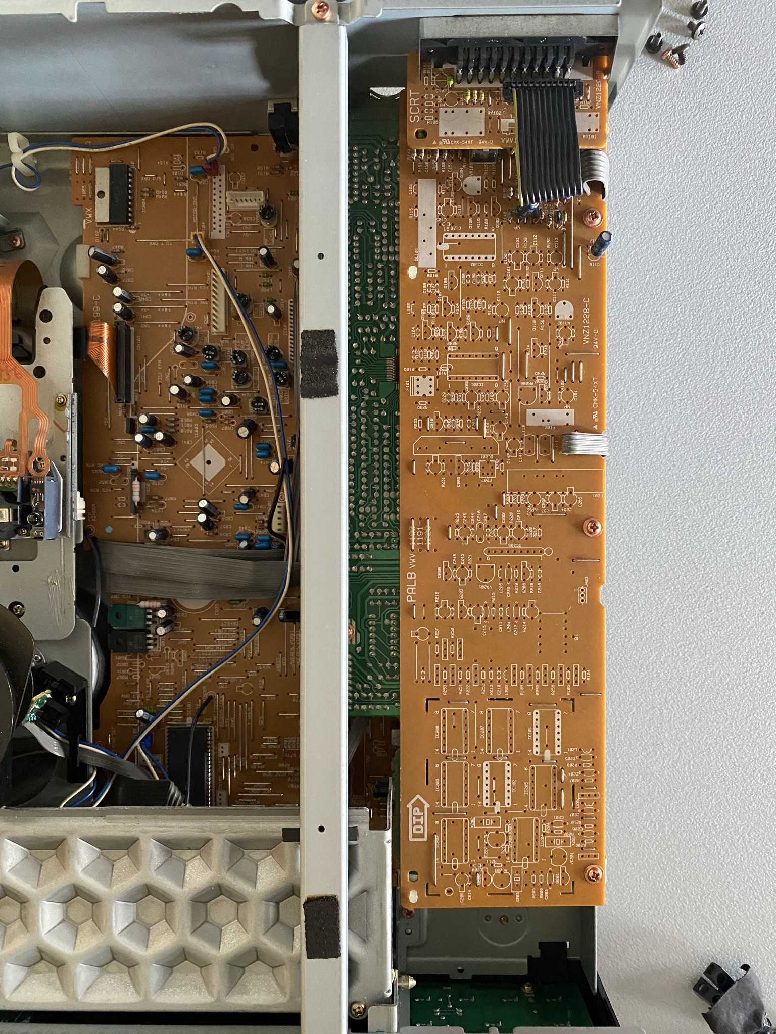

spn Inserito: 19 marzo 2021 Segnala Inserito: 19 marzo 2021 Ciao a tutti, visto che il mio CLD-2950 ha la cinghia allentata, ho ripristinato il mio secondo lettore Laserdisc (mai usato personalmente e comprato qualche anno fa per essere riposto in un armadio...), ma all'accensione, e alla riproduzione del primo minuto di film, uno sgradevole odore simile a "pipì di gatto" esce dai fori a fianco l'alimentatore. Ho aperto la scocca, e non c'è alcun segno di "pipi di gatto", nel senso che mi sarei aspettato nel caso che i precedenti proprietari avessero subito l'attentato dei segni molto chiari... Effettivamente dentro era molto sporco, segno che non è stato conservato in un ambiente di "non fumatori"... ma di macchie di liquido non ce ne sono e la circuiteria è tutta integra... avete mai sentito parlare di elettroniche che da sole, forse perchè obsolete emanano un cattivo odore? si può fare qualcosa secondo voi? grazie a tutti
del_user_293569 Inserita: 19 marzo 2021 Segnala Inserita: 19 marzo 2021 Guarda se c'e' qualche elettrolitico gonfio; quando sfiatano causa surriscaldamento perchè in perdita, l'elettrolita fuoriesce e puzza abbastanza.
spn Inserita: 19 marzo 2021 Autore Segnala Inserita: 19 marzo 2021 10 minuti fa, Francesco_54 scrisse: Guarda se c'e' qualche elettrolitico gonfio; quando sfiatano causa surriscaldamento perchè in perdita, l'elettrolita fuoriesce e puzza abbastanza. grazie...devo dotarmi di pazienza e controllarli tutti...non mi sembravano gonfi... vi aggiorno
spn Inserita: 20 marzo 2021 Autore Segnala Inserita: 20 marzo 2021 (modificato) Ho fatto una prima ricognizione, ma non vedo nessun elettrolita "gonfio"... non sono riuscito a smontare 3 mb una sopra l'altra per il momento visibili nell'immagie IMG_1167.JPEG... (ultima immagine) se il laser disc è solo acceso non puzza. se inserisco un LD e lo metto a riprodurre, muovendosi aria, si sente il puzzo nefasto... Modificato: 20 marzo 2021 da spn breve nota
