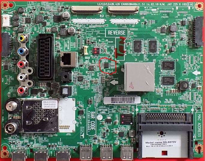

cosmo1977 Inserito: 22 marzo 2021 Segnala Inserito: 22 marzo 2021 Salve a tutti ,quando accendo il tv appare il logo della lg e resta bloccato tutto in questa situazione. Il telecomando funziona solo il tasto di accensione e spegnimento. la retroilluminazione funziona , le tensioni all ingresso della mainboard sono corrette, i componenti della scheda sono tutti freddi tranne il processore che dopo una 20 di secondi che il tv e' acceso comincia a scaldare . Ho controllato tutti i condensatori attorno alla cpu ma sono tutti ok. Secondo voi e' partito il processore? se fosse il processore come si puo' testare per avere la certezza che sia guasto? Grazie
Riccardo Ottaviucci Inserita: 22 marzo 2021 Segnala Inserita: 22 marzo 2021 forse solo la flash da ricaricare
cosmo1977 Inserita: 22 marzo 2021 Autore Segnala Inserita: 22 marzo 2021 Quindi e' normale che solo la cpu scaldi ? Mi scusi l ignoranza , la flash e' quella indicata dal cerchietto rosso? Quale sarebbe il procedimento per ricaricarla? Grazie
Riccardo Ottaviucci Inserita: 22 marzo 2021 Segnala Inserita: 22 marzo 2021 credo che quella sia l'eprom,così ad occhio e le flash siano quelle a dx. Per quelle a destra non si può far nulla ,per la eprom non serve riprogrammarla,non contiene il firmware ma solo dati. Se la CPU scalda oltre il lecito può essere lei che va reballata. Fai prima a cambiare la main leggi comunque la sigla delI'IC a Sx per la conferma
cosmo1977 Inserita: 22 marzo 2021 Autore Segnala Inserita: 22 marzo 2021 grazie delle risposte. Allora l' ic e' un atmlh420 , infatti credo sia una eeprom.....Quindi come pensavo anch'io, bisognerebbe facessi un reballing del processore con uno nuovo perche' forse in corto.....😭
3kek1 Inserita: 12 aprile 2021 Segnala Inserita: 12 aprile 2021 non hai scritto modello del tv, comunque quasi sicuramente è da risaldarenla cpu che non è in corto.
