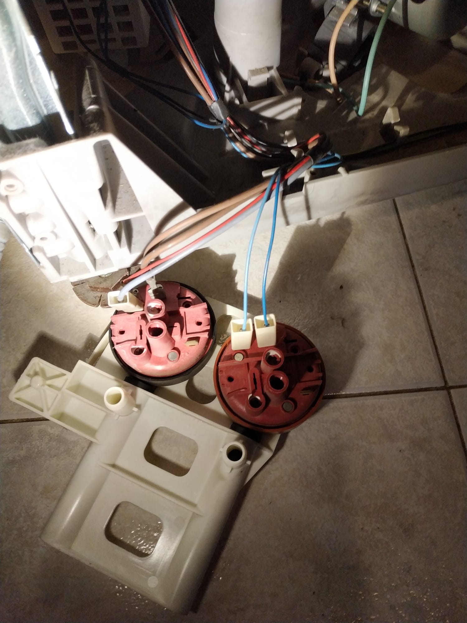

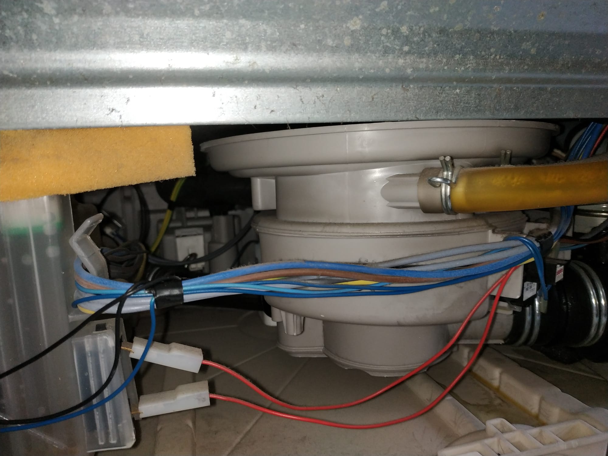

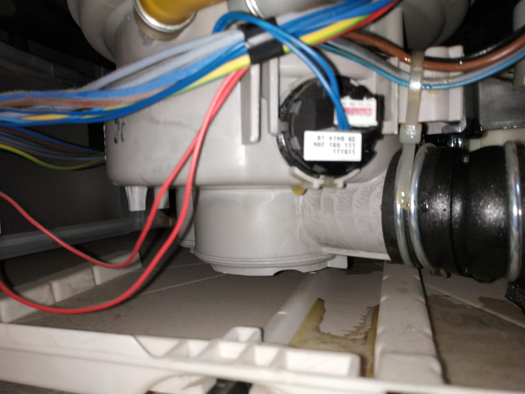

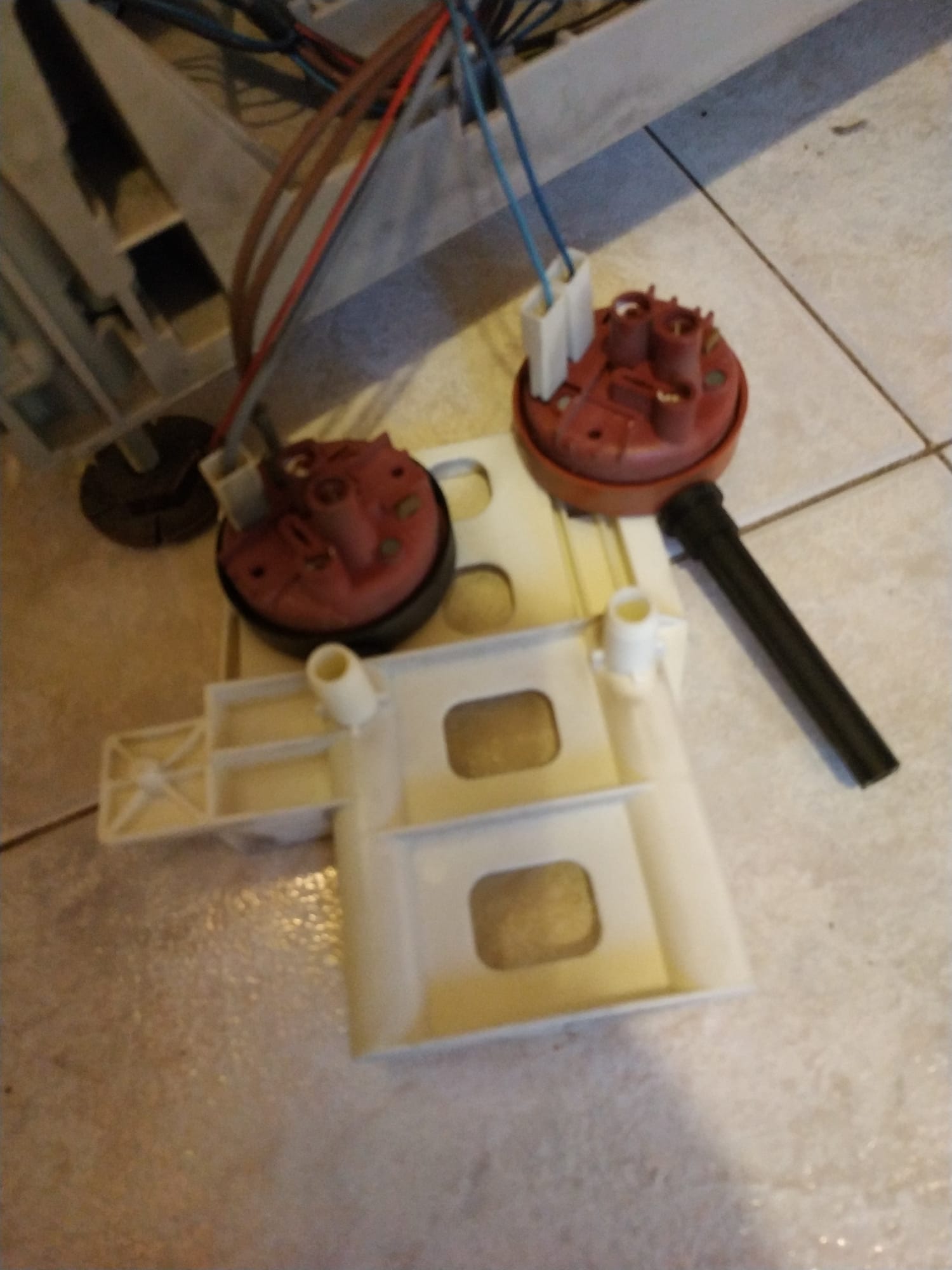

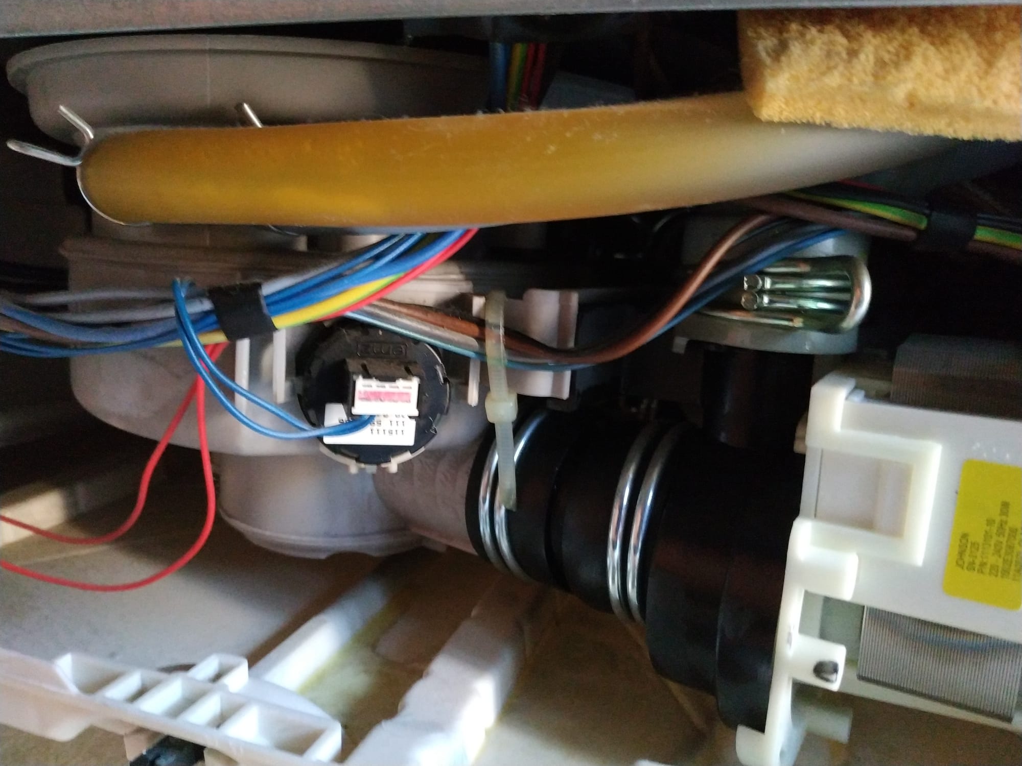

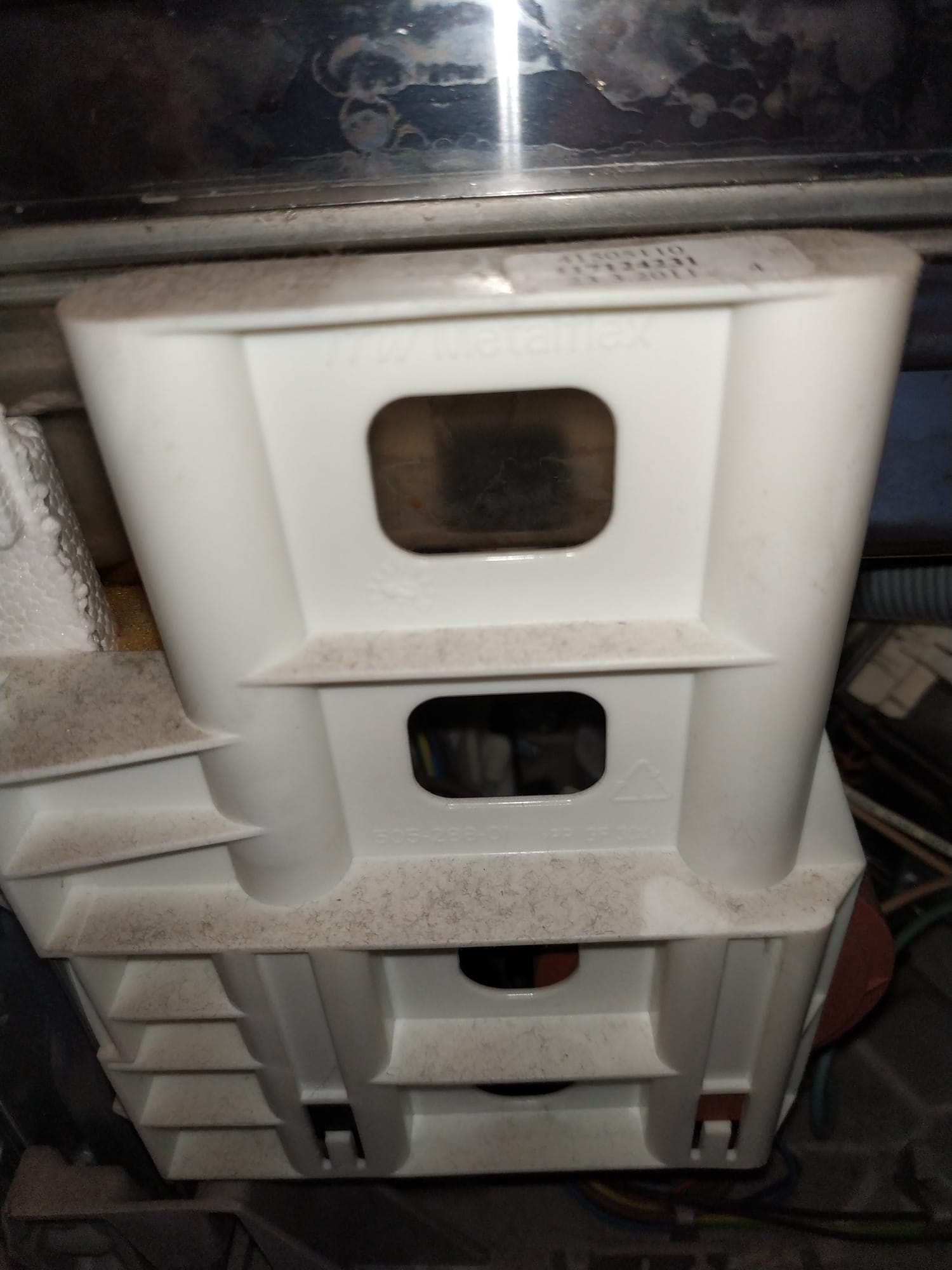

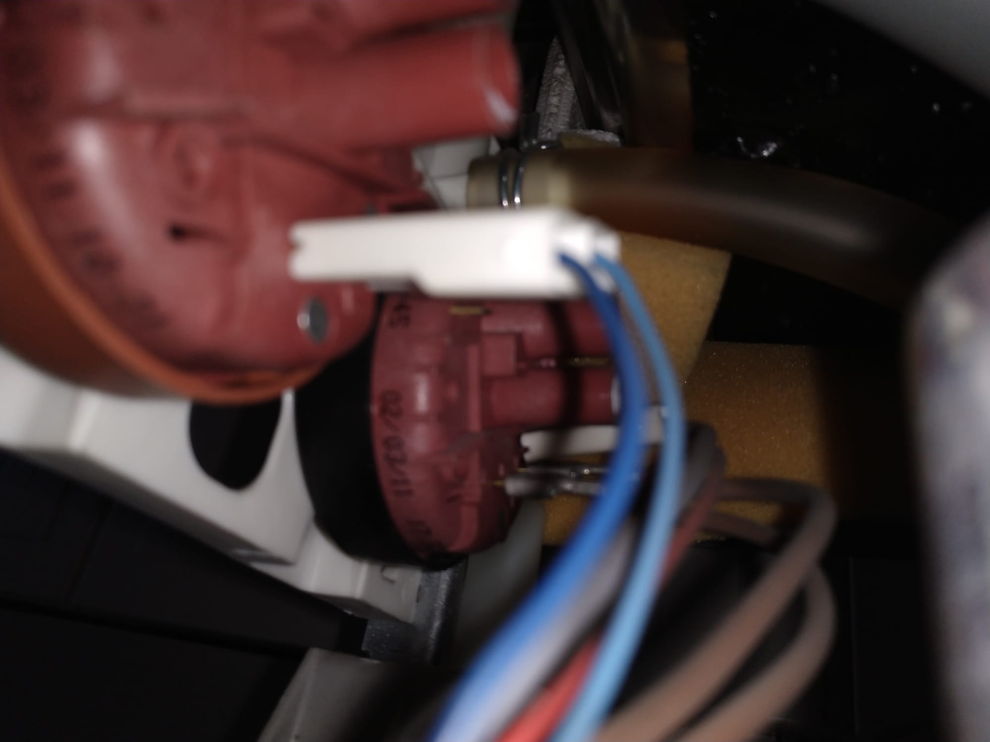

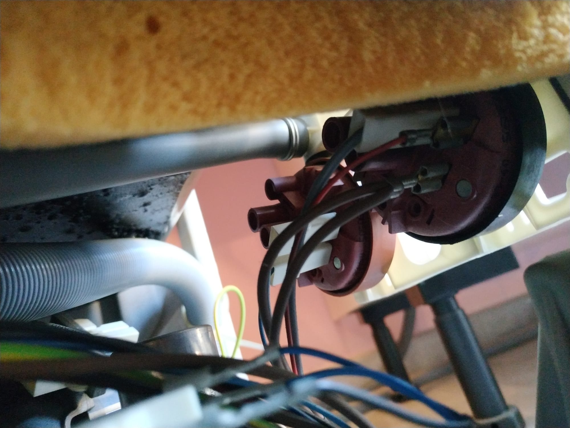

grillotalpa Inserito: 24 marzo 2021 Segnala Inserito: 24 marzo 2021 Buongiorno a tutti, ho da dieci anni la lavastoviglie di IKEA modello RENLIG, che non mi ha mai dato problemi fino a ieri sera, quando improvvisamente non ha iniziato il solito ciclo di lavaggio, avvisandomi con 2 bip intervallati di qualche secondo. Dopo aver impostato il programma e chiuso lo sportello, esegue lo scarico, ma invece di iniziare a caricare acqua, lo scarico prosegue per diversi minuti senza interrompersi, per poi dare i bip di allarme. Potete darmi qualche spunto di aiuto? Grazie.
grillotalpa Inserita: 24 marzo 2021 Autore Segnala Inserita: 24 marzo 2021 Aggiornamento: da quello che ho letto in rete questo modello IKEA in realtà è costruita da ELECTROLUX, ed il codice dei 2 beep è relativo al fatto che rimane attuato il sensore del livello dell'acqua, anche se la pompa di scarico funziona benissimo ed all'interno della lavastoviglie ce ne è forse un bicchiere. A questo punto c'è qualcuno che sa indicarmi do ve questo sensore è situato e di che tipo sia? Grazie.
E685X Inserita: 24 marzo 2021 Segnala Inserita: 24 marzo 2021 Ciao Controlla il tubicino tra pressostato e pozzetto, nella sezione "Guasti Risolti" c'è un caso analogo con una Electrolux TT402
grillotalpa Inserita: 24 marzo 2021 Autore Segnala Inserita: 24 marzo 2021 Ciao, grazie per la risposta, ma ho trovato solo questo dovrebbe essere come il mio guasto, ma non ha avuto risposte☹️☹️
E685X Inserita: 24 marzo 2021 Segnala Inserita: 24 marzo 2021 https://www.plcforum.it/f/topic/282583-lavastoviglie-rex-tt402-allarme-scarico-acqua-2-beep-a-fine-lavaggio/
grillotalpa Inserita: 27 marzo 2021 Autore Segnala Inserita: 27 marzo 2021 Buonasera a tutti, sono riuscito a sfilare dal mobile la lavastoviglie aprendola poi sul fondo e sul fianco destro. Ho fatto alcune foto per cercare di farmi capire meglio: nelle foto 1 , 2 e 3 si vede il pozzetto da dove partono 2 tubicini (anche se nelle foto se ne vede solo uno) uno giallo ed uno grigio, che vanno a finire sul retro di quella struttora di plastica che si vede in foto 5 dove sono anche alloggiati anche quei due terminali di colore rosso che sembrano pressostati, ma ripeto i tubicini non sono collegati direttamente a loro. Da quello che ho letto sul web il sensore potrebbe anche essere quello che si vede al centro della foto 3 , nero, con un plug collegato? Grazie in anticipo
E685X Inserita: 27 marzo 2021 Segnala Inserita: 27 marzo 2021 La struttura lì serve per connettere ad uno stesso tubicino sia il pressostato di lavoro che quello antiallagamento Devi smontare il tubo dalla struttura e soffiarci dentro in direzione del pozzetto. Sentirai della resistenza, procendi finchè non senti l'acqua sul fondo della lavastoviglie gorgogliare o finchè non senti che l'aria che soffi esce per bene. A questo punto apri lo sportello, smonta i filtri che si cono sul fondo e ispeziona la sede dei filtri per eventuali tappi di sporco/detersivo/grasso ecc. ecc. Il sensore di colore nero serve per rilevare la temperatura dell'acqua di lavaggio/rilevare la tobidità dell'acqua. Non ci interessa smontarlo
grillotalpa Inserita: 27 marzo 2021 Autore Segnala Inserita: 27 marzo 2021 Grazie per la pronta risposta, sapresti dirmi se c'è un modo per capire quale dei due tubi è quello di "lavoro"
E685X Inserita: 27 marzo 2021 Segnala Inserita: 27 marzo 2021 A memoria non ricordo Soffia in entrambi
grillotalpa Inserita: 28 marzo 2021 Autore Segnala Inserita: 28 marzo 2021 Aggiornamento: ho tolto entrambi i tubicini dal supporto che vedete in foto 7 e quindi ho rimosso entrambi (8). Ho soffiato in entrambi i tubi senza riscontrare anomalie. Ho in seguito misurato con il tester i pressostati che risultano (penso correttamente) con i terminali aperti in stato normale, ed in corto quando ci soffio dentro. Cos'altro posso fare?
E685X Inserita: 28 marzo 2021 Segnala Inserita: 28 marzo 2021 Dici che l'aria passa liberamente nei tubicini, quindi è strano che non rilevi lo svuotamento vasca Controllerei il cablaggio tra scheda e pressostato
grillotalpa Inserita: 28 marzo 2021 Autore Segnala Inserita: 28 marzo 2021 Comunque è corretto che in posizione "normale" i contatti dei pressostati risultino aperti? ho provato ad accendere la lavastoviglie con entrambi i tubi staccati e non cambia nulla, ciò dovrebbe escludere tutta la parte di controllo dei pressostati, giusto?
E685X Inserita: 28 marzo 2021 Segnala Inserita: 28 marzo 2021 E' normale che siano aperti con la vasca vuota
Stefano Dalmo Inserita: 28 marzo 2021 Segnala Inserita: 28 marzo 2021 Ha un sensore di torbidità questa macchina ?
grillotalpa Inserita: 29 marzo 2021 Autore Segnala Inserita: 29 marzo 2021 Nella prime foto che ho postato si vede il pozzetto, non mi sembra che ci sia altro oltre al sensore della temperatura dell'acqua.
Gianluca Scanniello Inserita: 1 giugno 2023 Segnala Inserita: 1 giugno 2023 Ciao alla fine? io ho lo stesso problema su questa lavastoviglie
Stefano Dalmo Inserita: 1 giugno 2023 Segnala Inserita: 1 giugno 2023 Apri una tua discussione , il regolamento vieta accodamenti.
