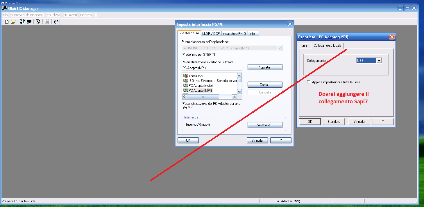

Collegamento SAPI S7 PLC 300
AntonioValentin
Buongiorno, scrivo per la prima volta su questo forum per sentire se qualcuno conosce una soluzione al mio problema. Ringrazio fin d’ora coloro che dedicheranno del tempo alla lettura di questo post.
Ho un'piccolo problema vi spiego.
Non riesco ad abilitare la voce, SAPI S7
Dentro a Simatic Manager - PC ADAPTER (MPI) - VORREI AGGIUNGERE LA COMUNICAZIONE SAPI7
Uso
Windows Xp 32bit
s7 manager 5.5
Simatic net
plc s7 300
Pc adapter usb simatic s7
Saluti,
E buona giornata, a tutti!
