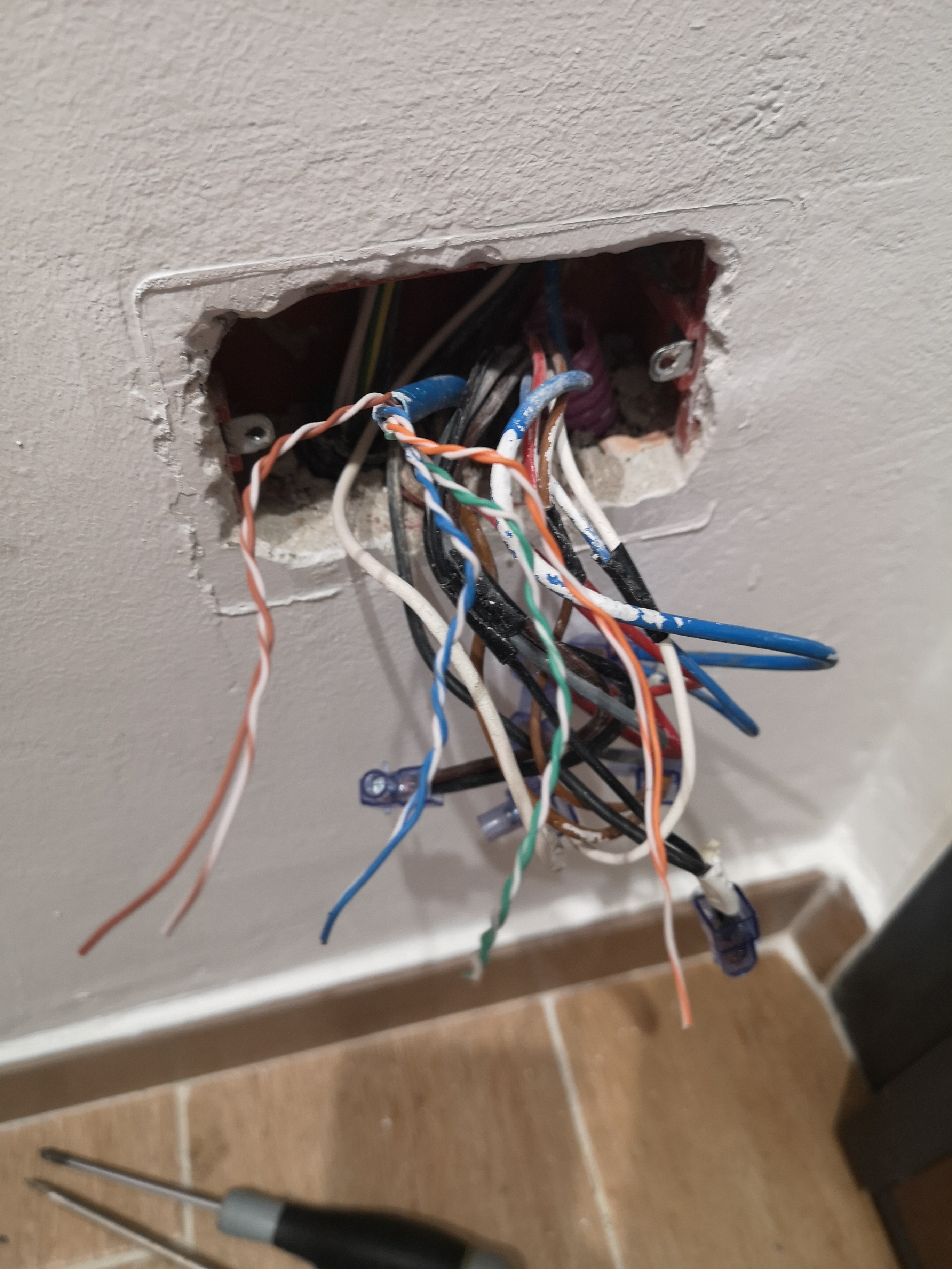

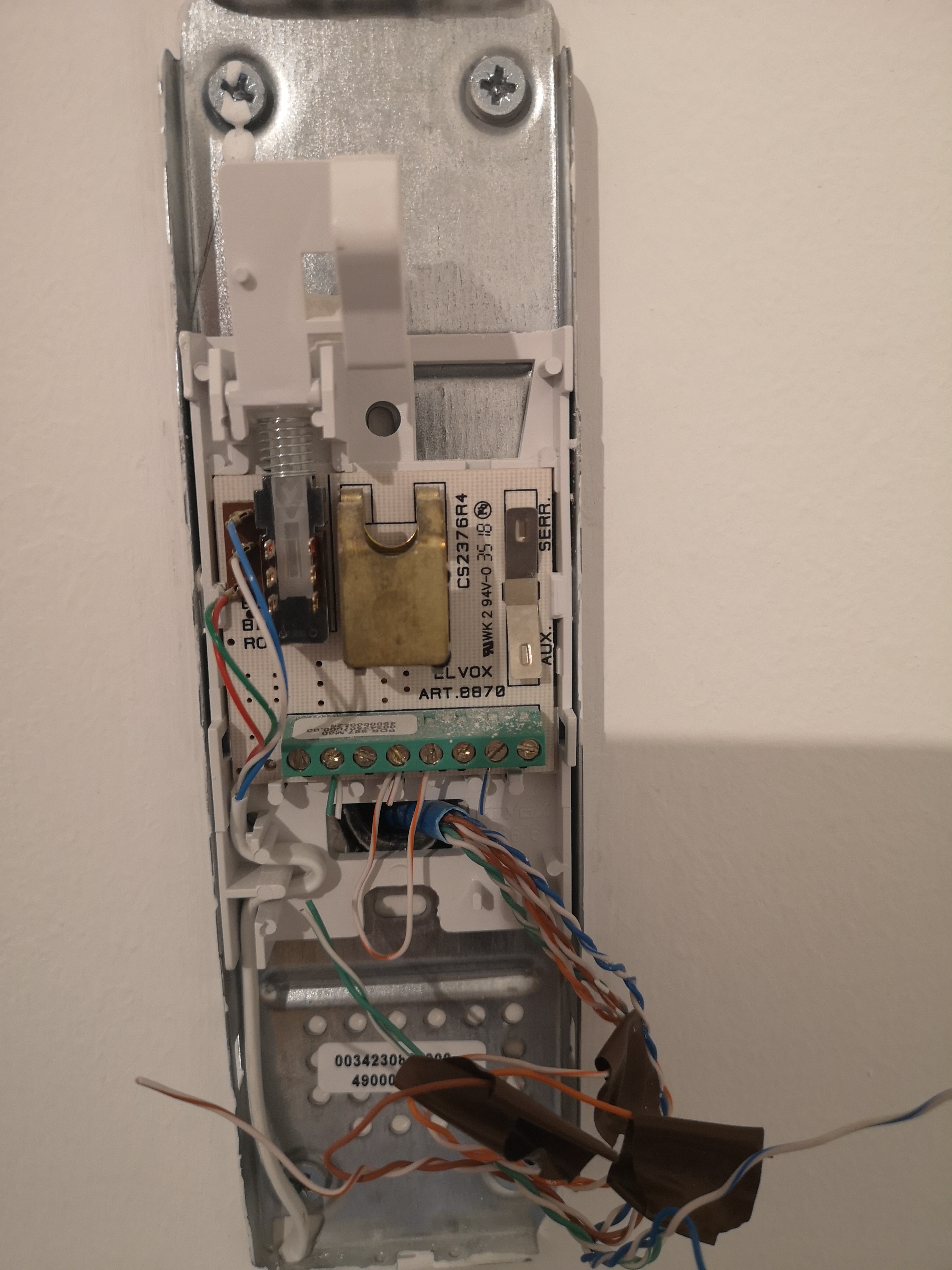

IMG_20210325_211337.thumb.jpg.227a9e7168e4fb80dfb9f5763cf4cbc8.jpgCiao a tutti, e grazie di avermi accettato in questo forum. Vi pongo il mio problema e spero possiate aiutarmi. Il citofonista mi ha scollegato i fili del citofono sia in derivazione che nella morsettiera. Devo ricollegare tutto. Sono belle vostre mani, spero possiate dirmi come ricollegare il tutto. Grazie in anticipoIMG_20210325_213305.thumb.jpg.250a06e82376ecc85277eb29d842f51c.jpg
Se vuoi ottenere delle risposte devi aprire la discussione nella sezione corretta.
Non c'è nessuna attinenza tra un PLC ed un citofono!!
Se vuoi riapri la discussione nella sezione "citofoni e videocitofoni" del forum di impiantistica elettrica civile.
Ospite
