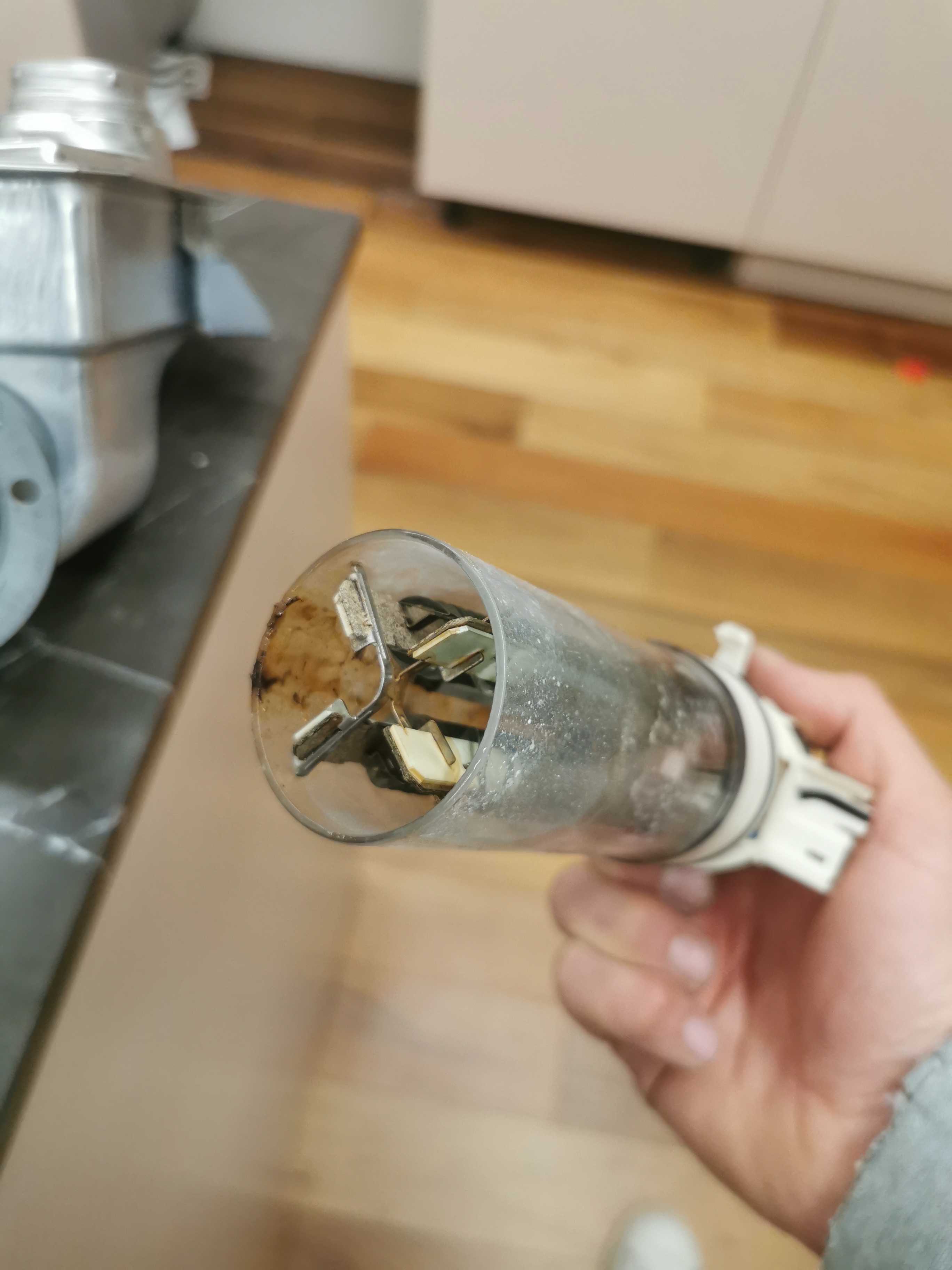

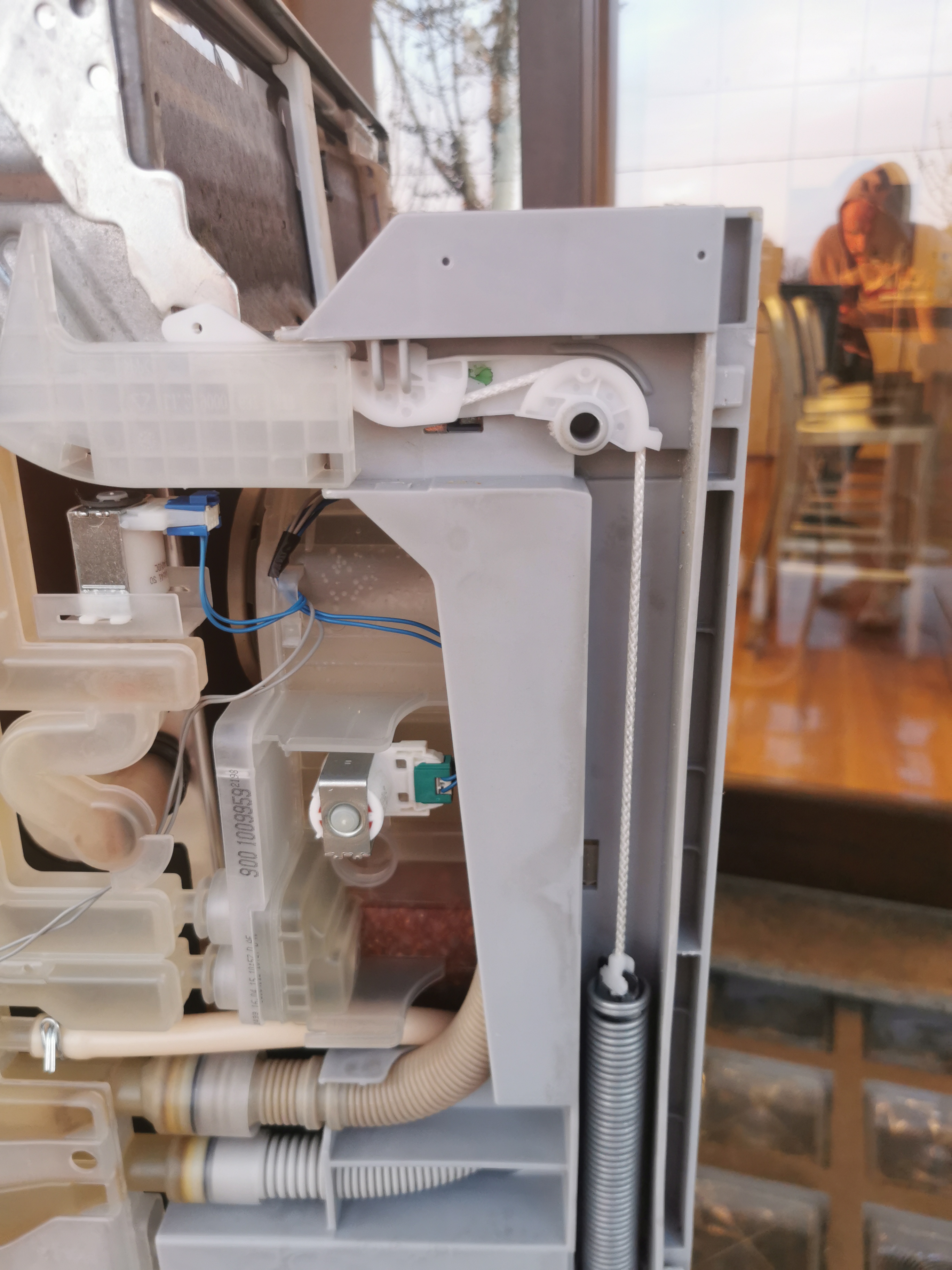

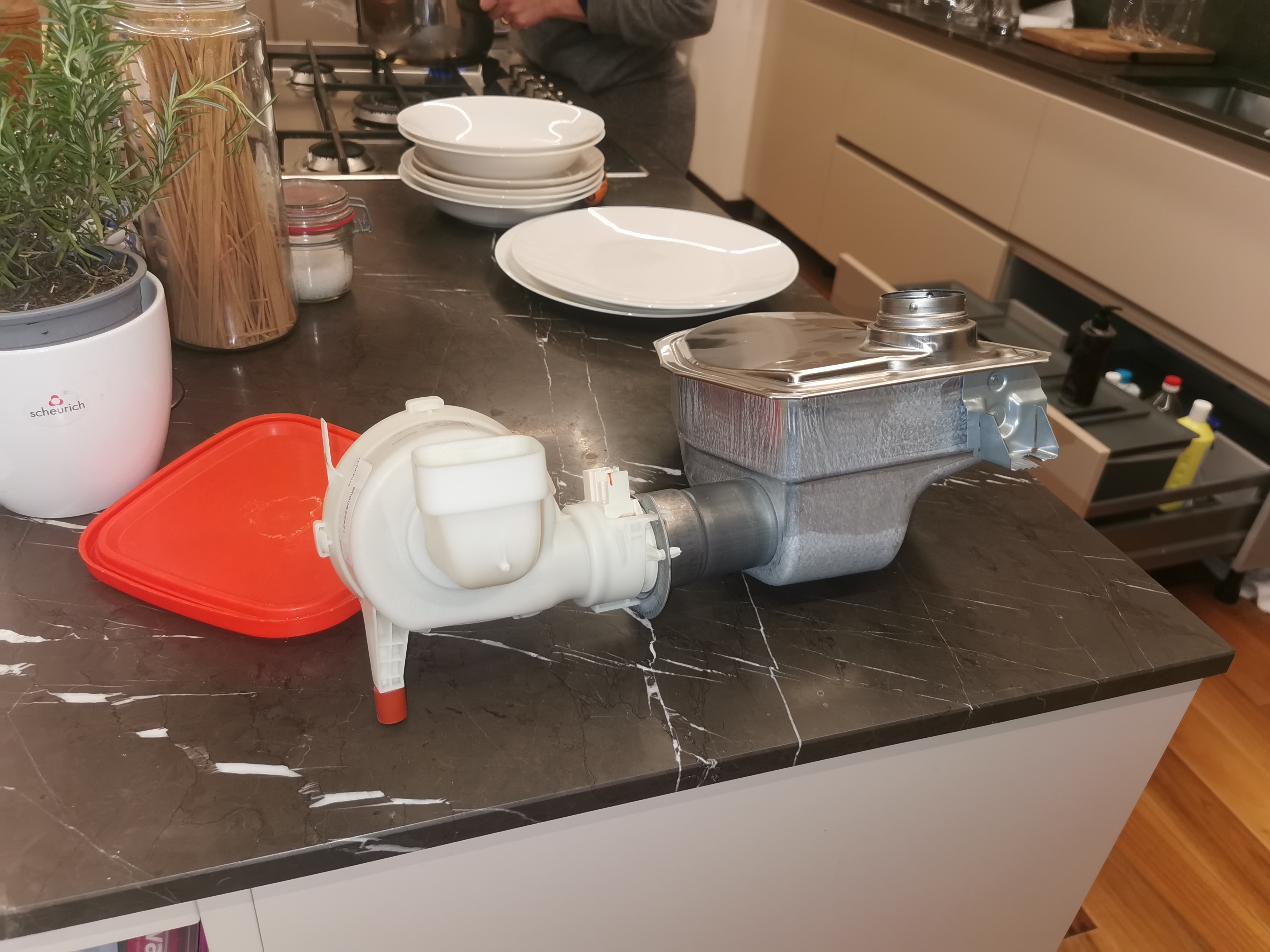

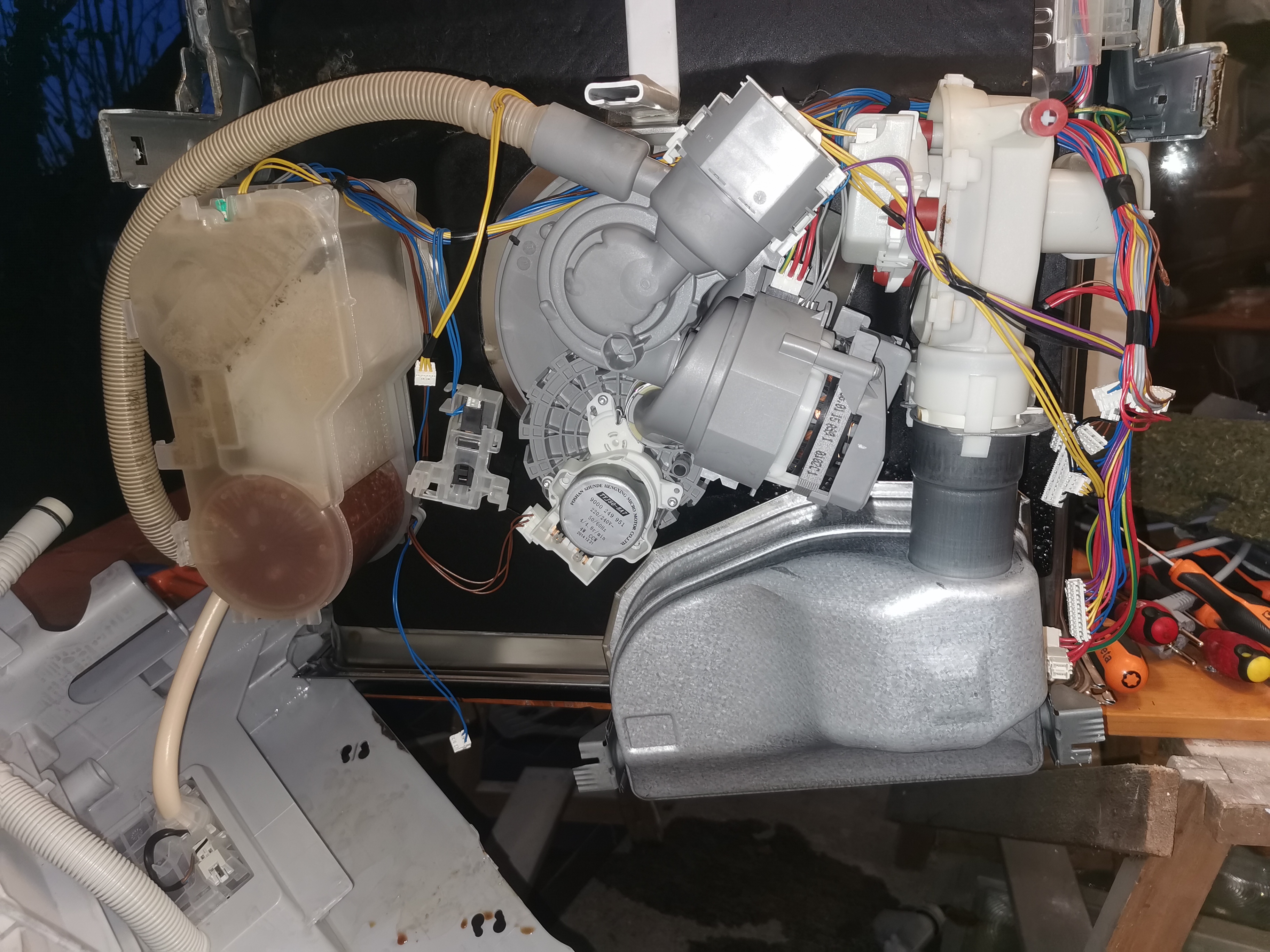

Ciao a tutti, con molto piacere vi scrivo la mia esperienza in merito al problema che ho avuto con la mia lavastoviglie Siemens SN66P092EU/98.
In poche parole il problema è nato con un errore E31 e dopo aver visto questo errore mi sono accorto che le stoviglie non venivano più asciutate, ma oltre a questo ho scoperto che durante il lavaggio l'acqua non veniva più scaldata.
Oltre all'errore E31 mi era pure uscito una volta E10, entrambi errori legati all'asciugatura.
Partendo dal fatto che l'assistenza per la riparazione mi ha chiesto una cifra spropositata... e ve lo assicuro che lo era.....
armato di buona volontà e con il dubbio di potercela anche non fare ho smontato la lavastoviglie.
Smontato le pareti laterali, coricata sullo schienale ho smontato le molle dell'apertura e piano piano ho smontato il fondo togliendo i cavi dalla scheda elettronica, sganciando il sensore "allagamento"
mi son trovato con la lavastoviglie aperta con tutte le sue parti meccaniche ed elettroniche in bella vista.
Dopo aver smontato il fondo ho tolto tutta la parte che riguardava la zeolite, serbatoio in inox con resistenza e ventola - le parti incriminate.
Separata la resistenza dal serbatoio zeolite con un tester ho attestato che quest'ultima era "Andata", l'aspetto non era dei migliori, probabilmente avrà preso umidità..acqua non so..ma sta di fatto che era saltata.
Allora ho cercato il ricambio corretto tramite il sito siemens:
https://www.siemens-home.bsh-group.com/ch/it/shop/ricerca-ricambi
Chiamato il rivenditore di zona e ordinato la nuova Resistenza.
Prima di rimontare tutto ho cercato di pulire il meglio possibile la vasca zeolite, era già in ottime condizioni ma già che era smontata ne ho approfittato, non si può far molto perchè aprire il contenitore è rischioso perchè bisogna richiuderlo ed assicurarsi che sia chiuso perfettamente altrimenti si rischia di fare un bel casino!!
I modelli successivi alla mia lavastoviglie hanno la resistenza integrata alla vaschetta zeolite, pertanto si cambia tutto insieme zeolite e resistenza.
Rimontato il tutto...collegata la corrente e tutti i tubi carico/scarico ho fatto un lavaggio di prova a 70° risultato... acqua durante il lavaggio calda e asciugatura perfetta.
Il tutto per 140€ contro 480 ma se avessi trovato subito un'assistenza onesta che mi avrebbe chiesto un 100.. 150 euro di manodopera probabilmente l'avrei fatto fare a loro senza provarci, beh mi è andata bene!
L'operazione non l'ho trovata difficile, ci vuole sicuramente un pizzico di manualità e pazienza, diciamo che per esser stata la prima volta è andata benissimo e non ho trovato nessuna difficoltà nello smontaggio.
Allego qualche foto
  • 8 months later...
Ciao Lu, grazie per aver postato questo perché ho lo stesso problema.. io ho una neff ma molto simile alla tua Siemens,  io ho E07 ed errore E10 ( non scalda l'acqua) sempre collegati all'asciugatura, ho smontato tutti pannelli testato resistenza acqua e sensore temperatura ma tutto ok, ho cercato una su internet ma senza risultati e non mi spiegavo perché non scaldi l'acqua, dopo il tuo post andrò a verificare subito senza smontare la residenza del zeolite, speriamo 🤞
Ciao Lu, grazie per aver postato questo perché ho lo stesso problema.. io ho una neff ma molto simile alla tua Siemens,  io ho E07 ed errore E10 ( non scalda l'acqua) sempre collegati all'asciugatura, ho smontato tutti pannelli testato resistenza acqua e sensore temperatura ma tutto ok, ho cercato una su internet ma senza risultati e non mi spiegavo perché non scaldi l'acqua, dopo il tuo post andrò a verificare subito senza smontare la residenza del zeolite, speriamo 🤞
