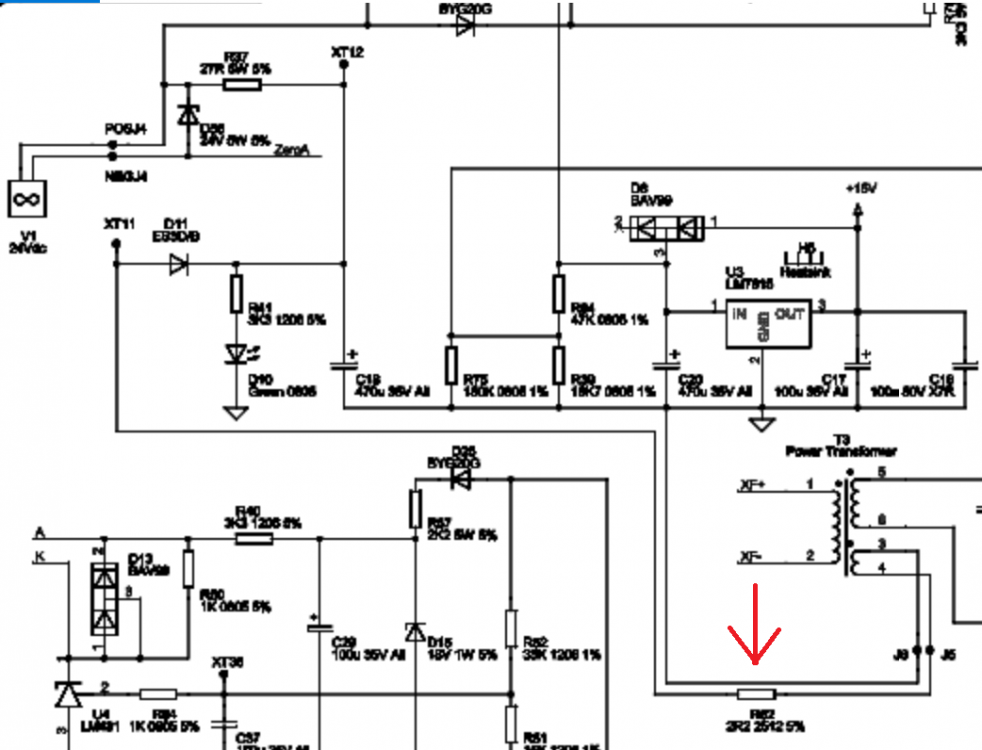

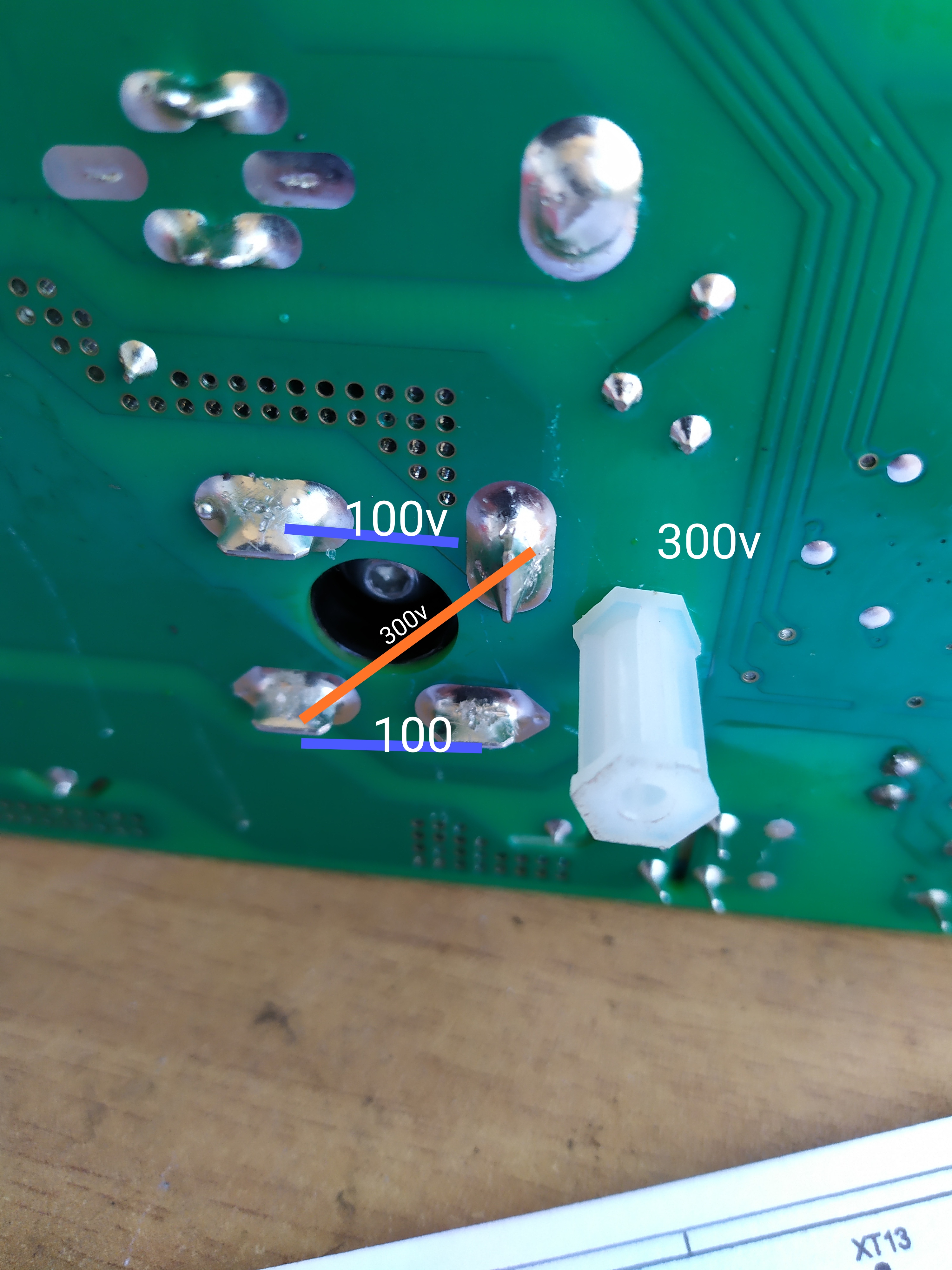

tigrosalvatore Inserito: 30 marzo 2021 Segnala Inserito: 30 marzo 2021 buongiorno, ho una saldatrice telwin force 165 che presente il seguente problema. la saldatrice tende a innescare l'arco per avviare la saldatura ma poi non salda. sembra quasi non abbia la corrente necessaria. ho provato con il tester i mosfet e mi sembra siano buoni. anche il potenziometro per selezionare la corrente mi sembra che funzioni. ho provato con i puntali del tester appoggiato ai pin del potenziometro e, ruotandolo, varia la resistenza dello stesso. quali prove posso fare? ho studiato elettronica ma purtroppo poi sono andato a lavorare nel campo dell'elettrotecnica... media e alta tensione... quindi è molto tempo che non la pratico anche se comunque per hobby qualcosa faccio. abbiate pazienza. vi metto anche una copia dello schema elettrico: schema telwin force 165 ho provato a cercare informazioni nel forum ma non ho trovato un argomento con la mia problematica
rfabri Inserita: 30 marzo 2021 Segnala Inserita: 30 marzo 2021 almeno il relè lo senti scattare? se hai aperto la saldatrice dovresti anche vederlo che si ecita, controlla se il contatto chiude ed è buono , poi controlla la tensione dopo il ponte dvresti avere circa 330Vdc o poco più !occio!.
Livio Orsini Inserita: 31 marzo 2021 Segnala Inserita: 31 marzo 2021 Una saldatrice non è altro che un grosso SMPS. Ha una grande capacità di livellamento dopo il raddrizzatore di rete: questo comperterebbe una corrente di carica elevata, se non fosse limitata da un resistore. Quando la tensione del condensatore raggiunge un valore prossimo al massimo il resitore viene escluso. Se il resistore non viene escluso il resistore in serie limita sempre la corrente e, ad ogni presa di carico, la tensione scende sotto il livello minomo. Quindi se il relè non si eccita, o i suoi contatti non sono efficienti, la macchina non riesce ad erogare la corrente richiesta. Altro circuito interessato è il controllo di corrente. C'è un circuito che misura la corrente assorbita dall'elettrodo, la confronta con il livello di riferimento (potenziometro) e regola la tensione di uscita affinche non venga superato il valore impostato. Controlla l'efficacia del relè, controlla la tensione di uscita a vuoto e se, tutto questo è nella norma, controlla il circuito limitatore di corrente.
tigrosalvatore Inserita: 31 marzo 2021 Autore Segnala Inserita: 31 marzo 2021 grazie mille! pomeriggio proverò ad applicare i vostri consigli e poi vi darò risposta
tigrosalvatore Inserita: 31 marzo 2021 Autore Segnala Inserita: 31 marzo 2021 Allora sto effettuando le prove. Ai capi dei condensatori ho circa 330 volt. Ai capi del Ponte a diodi misuro più di 300 volt su due capi e circa 100 volt sugli altri 2. Il relè non lo sento scattare. Inoltre non ho tensione a vuoto e il led giallo lampeggia velocemente... Strano. Ricordavo che non saldava ma innescava l'arco... Ho preso un abbaglio?
Livio Orsini Inserita: 31 marzo 2021 Segnala Inserita: 31 marzo 2021 Scusa ma i 100V come li hai misurati? All'ingresso del ponte devi avere circa 230Vca ed in uscita delponte circa 320Vcc. Ho dato uno sguardoveloce allo schema e, purtroppo, non c'è limitatore di corrente di carica del condensatore di livellamento. Fai riferimento allo schema. Ci sono dei regolatori di tensione,comincia con il misurare le tensioni in ingresso ed in uscita.
tigrosalvatore Inserita: 1 aprile 2021 Autore Segnala Inserita: 1 aprile 2021 se riesco nel pomeriggio provo il 7815. quali altri regolatori ci sarebbero da provare?
arkos19 Inserita: 1 aprile 2021 Segnala Inserita: 1 aprile 2021 Ciao, mi è capitata la stessa una settimana fà, relè che non si eccita e led giallo lampeggiante. Trovata R82 interrotta, da schema 2R2 2512 5%, montata 1R5 sempre 2512. Sostituita con una da 1 Ohm 2w 5% tradizionale. Dopo sostituzione, il relè si eccita e il led diventa verde. Gli ho restituito la saldatrice con la raccomandazione di fare un test di saldatura al minimo, ma ancora non ho saputo nulla.
tigrosalvatore Inserita: 2 aprile 2021 Autore Segnala Inserita: 2 aprile 2021 (modificato) pomeriggio riesco a fare la prova al 7815 e poi alla resistenza smd da te indicata. ma c'è una maledetta vernice protettiva sulla scheda! grazie per i consigli Modificato: 2 aprile 2021 da tigrosalvatore
tigrosalvatore Inserita: 3 aprile 2021 Autore Segnala Inserita: 3 aprile 2021 ciao a tutti. ho rifatto le prove sul ponte raddrizzatore e trovo tensione ac 220 e tensione dc agli altri capi 330 v inoltre ho provato il 7815 e trovo 15v dc circa ai capi ho provato la R82 come consigliato da arkos e la vedo interrotta. infatti interrompe anche il circuito. potrebbe essere questo il problema? sembra, se non erro che quella è la resistenza che alimenta il 24volt in uscita dal trasformatore e che da li poi viaggia lungo tutto il circuito a 24v tra cui il relè. oltre che cambiare la resistenza, che devo trovare online. posso verificare altro? secondo voi è saltata per qualche guasto al tr? ho provato la continuità ai capi del filamento j5 e j6 del tr e questa mi da il corto come immagino sia corretto essendo un avvolgimento. è corretto? Grazie mille intanto e grazie per la vostra grande pazienza
Livio Orsini Inserita: 3 aprile 2021 Segnala Inserita: 3 aprile 2021 3 ore fa, tigrosalvatore scrisse: potrebbe essere questo il problema? Sicuramente è un problema!
tigrosalvatore Inserita: 15 aprile 2021 Autore Segnala Inserita: 15 aprile 2021 ciao a tutti. vi aggiorno! allora ieri è arrivato il componente guasto e non sono riuscito a resistere.. ho montato la resistenza. purtroppo la resistenza originale era da 1,2 ohm e a me è arrivata 2,2 ohm 1% 3W. ho voluto provare ugualmente e alla fine l'ho saldata appena montata ho accesa la saldatrice e ha funzionato! il relè si è eccitato e sull'uscita ho circa 82 volt e il led verde. ora non mi resta che la prova pratica e vedere se effettivamente funziona. secondo lo schema non capisco l'effetto che la resistenza diversa può portare al circuito. inoltre lo stavo confrontando ad un circuito della telwin tecnica e noto che lì la resistenza non c'è... mah comunque ringrazio Livio e Arkos19 e rfabri per i consigli. Arkos: che tu sappia, in seguito alla riparazione il cliente ti ha dato un ritorno della riparazione?
Livio Orsini Inserita: 15 aprile 2021 Segnala Inserita: 15 aprile 2021 2 ore fa, tigrosalvatore scrisse: secondo lo schema non capisco l'effetto che la resistenza diversa può portare al circuito. Bisogna vedere in quale circuito è inserita, io non ho lo schema.Essendo di valore doppio rispetto all'originale potrebbe anche dare problemi notevoli. Sulloschema del link io non ho rintracciato R82, forse per problemi di vista
del_user_293569 Inserita: 15 aprile 2021 Segnala Inserita: 15 aprile 2021 (modificato) La R82 Verifica la tensione V1 = 24V Se riscontri un valore anomalo controlla D11 e C18 e lo zener D56 Modificato: 15 aprile 2021 da Francesco_54
tigrosalvatore Inserita: 15 aprile 2021 Autore Segnala Inserita: 15 aprile 2021 (modificato) 2 ore fa, Francesco_54 scrisse: La R82 Verifica la tensione V1 = 24V Se riscontri un valore anomalo controlla D11 e C18 e lo zener D56 pensate possa fare danni? potrebbe essere che alimenta la ventola? ho gia chiuso la macchina... se serve la riacquisto ma tra spedizione e resistenza mi è costata 8 euro. che strano però.... non ho sbagliato ad acquistarla ma l'ho presa guardando lo schema. quindi secondo lo schema è corretta ma secondo il componente sulla scheda risulta diverso... che strano! sulla scheda c'era 1R2 ma sullo schema 2R2?!! tra l'altro anche arkos diceva: il 1/4/2021 at 22:14 , arkos19 scrisse: Trovata R82 interrotta, da schema 2R2 2512 5%, montata 1R5 sempre 2512. Modificato: 15 aprile 2021 da tigrosalvatore
del_user_293569 Inserita: 15 aprile 2021 Segnala Inserita: 15 aprile 2021 La funzione di R82 e' di proteggere il trasformatore a monte da una eventuale sovracorrente. Si comporta come un fusibile, ma moooooolto ritadato. Quando si verifica la bruciatura di una di queste resistenze e' d'uopo verificare se a valle c'e' qualche componente guasto che provoca la sovracorrente. Io per il momento la terrei come da schema. Se si ripete il problema, prima fai le verifiche che ti ho consigliato, poi decidi.
tigrosalvatore Inserita: 16 aprile 2021 Autore Segnala Inserita: 16 aprile 2021 ciao ho provato la saldatrice fino a 90 A e ha saldato! ho fatto piccole prove al momento ma si è comportata bene. speriamo continui così... Grazie mille intanto! siete molto disponibili e pazienti!
arkos19 Inserita: 16 aprile 2021 Segnala Inserita: 16 aprile 2021 Ciao a tutti, posso confermare che ho avuto riscontro che la saldatrice con sostituita R82, sta funzionando.
arkos19 Inserita: 23 aprile 2021 Segnala Inserita: 23 aprile 2021 @tigrosalvatore, mi hanno riportato la saldatrice, ora devo sostituire la resistenza e poiché già tu hai fatto questo, ti chiedo il link di quella che hai montato. Grazie.
tigrosalvatore Inserita: 28 aprile 2021 Autore Segnala Inserita: 28 aprile 2021 (modificato) ciao ti ho scritto in privato il riferimento Buon lavoro! Modificato: 28 aprile 2021 da tigrosalvatore
Marco Caldara Inserita: 20 aprile 2022 Segnala Inserita: 20 aprile 2022 @tigrosalvatore per favore potresti inviarmi il link.. ho lo stesso problema.... grazie mille
Livio Orsini Inserita: 20 aprile 2022 Segnala Inserita: 20 aprile 2022 Per favore leggere le date. E trascorso quasi un anno dall'ultimo intervento e quasi 11 mesi dall'ultima visita di tigrosalvatore.
