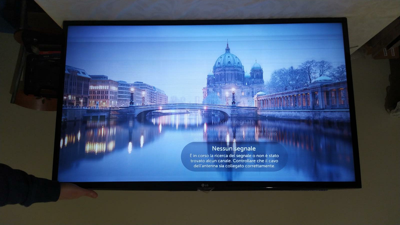

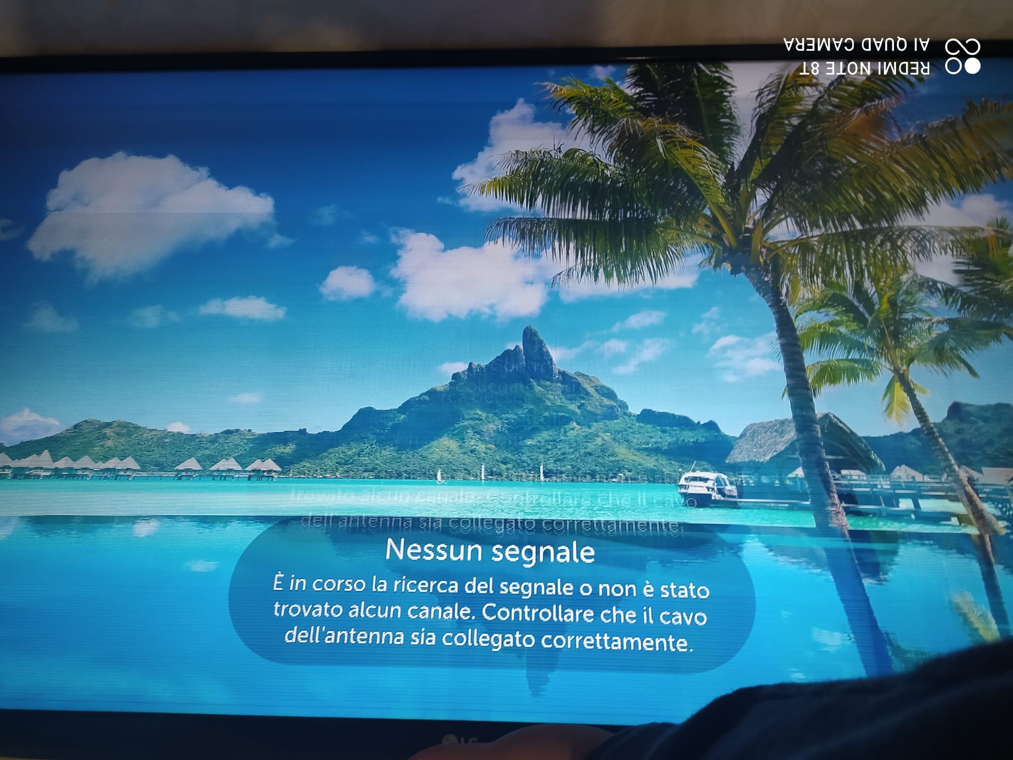

napolissimo88 Inserito: 30 marzo 2021 Segnala Inserito: 30 marzo 2021 Buona sera a tutti voi del forum,in pratica ho in laboratorio la suddetta tv che presenta immagine sdoppiata che si muove orizzontalmente con alcune righe .Non so se il problema potrebbe essere la t-con .Allego foto. Ringrazio in anticipo per l'eventuale risposta .
Riccardo Ottaviucci Inserita: 30 marzo 2021 Segnala Inserita: 30 marzo 2021 brutto sintomo,controlla il cavo lvds e i flex al pannello
andoraalex Inserita: 31 marzo 2021 Segnala Inserita: 31 marzo 2021 e possibile che un tv led samsung escludendo tutti i cirquiti tcon main ecc e circuito sul pannelo, possa dare schermo bianco senza immaggine intendo solo il pannello in vetro può dare questo difetto....🙏🙏🙏🙏
Riccardo Ottaviucci Inserita: 31 marzo 2021 Segnala Inserita: 31 marzo 2021 è una domanda o una affermazione la tua,visto che l'hai ripetuta anche in un'altra discussione?
napolissimo88 Inserita: 1 aprile 2021 Autore Segnala Inserita: 1 aprile 2021 Riccardo ti ringrazio per avermi risposto,verificato le flat che vanno dalla t-con al pannello ed il cavo lvds sono tutti perfetti .Ho riscontrato che riscalda molto un integrato sulla t-con (sw50b3).
Riccardo Ottaviucci Inserita: 1 aprile 2021 Segnala Inserita: 1 aprile 2021 prova a cercarla se non costa molto
i.m.me Inserita: 19 aprile 2023 Segnala Inserita: 19 aprile 2023 Salve, son arrivato a questo forum cercando solo "immagine sdoppiata scheda tv" e trovo persino stesso modello stesso difetto. Spero che mi risponda qualcuno, voglio fare una semplice domanda: può dipendere dalla scheda madre? Cioè, vale la pena comprarne una? Considerando che isolando i piedini t-con il problema scompare ma appare un po' di retinatura, e considerando che a sostituire la t-con ho già provato ma non è cambiato nulla e ho dovuto di nuovo isolare i piedini. Grazie in anticipo
3kek1 Inserita: 20 aprile 2023 Segnala Inserita: 20 aprile 2023 difetto pannello, le schede c'entrano zero!
Riccardo Ottaviucci Inserita: 20 aprile 2023 Segnala Inserita: 20 aprile 2023 il regolamento vieta accodamenti.Apri sempre una tua discussione
