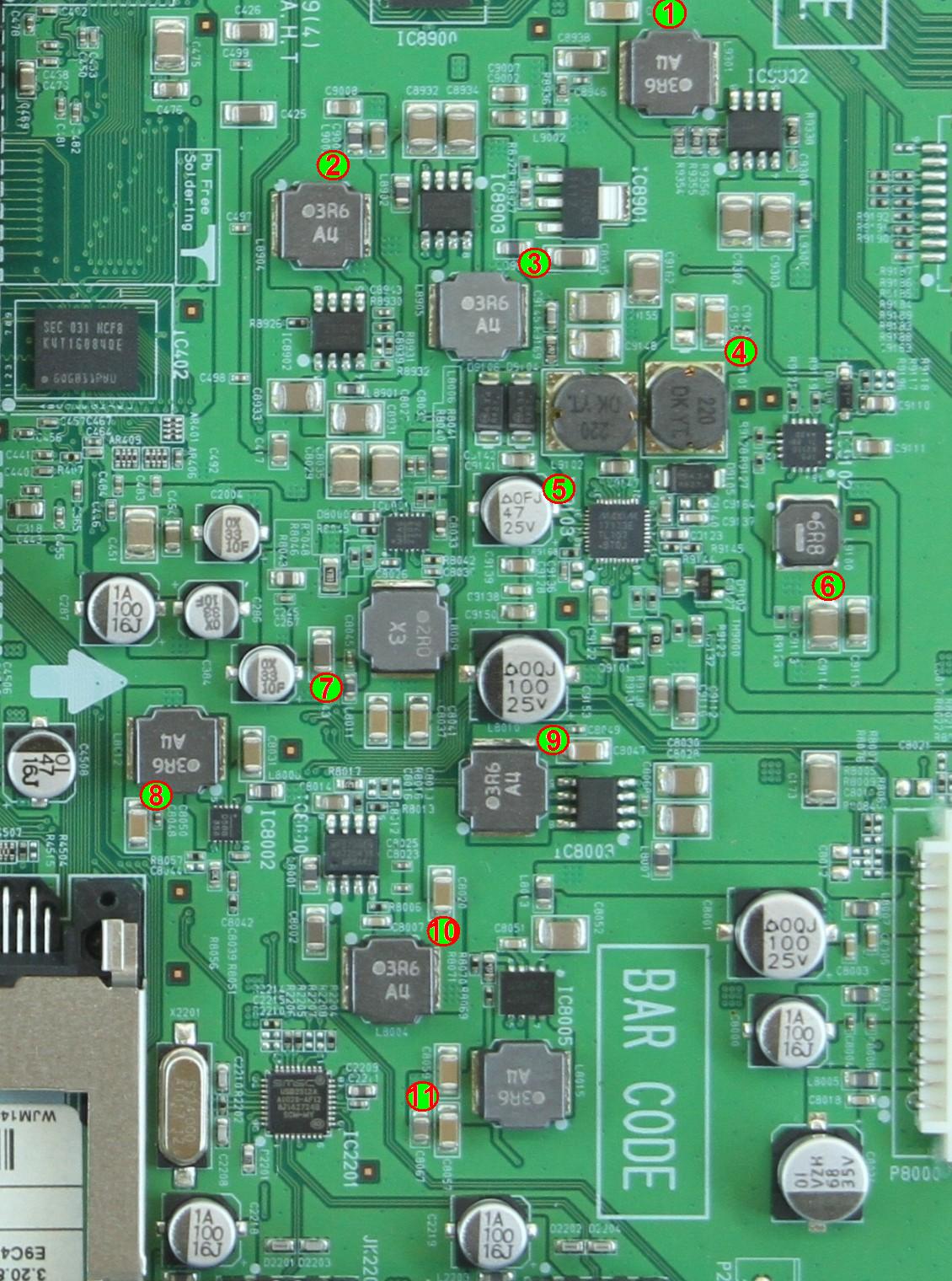

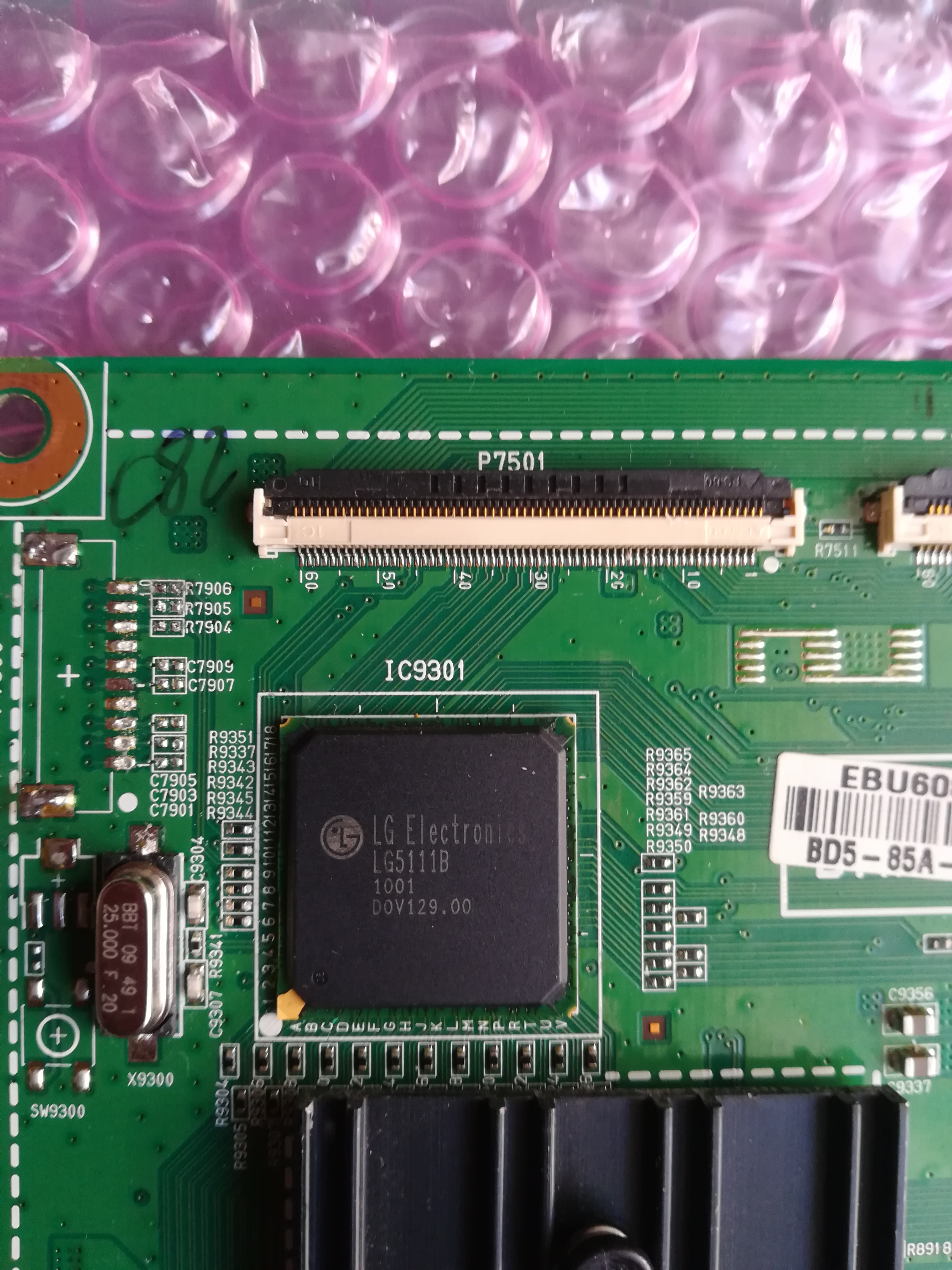

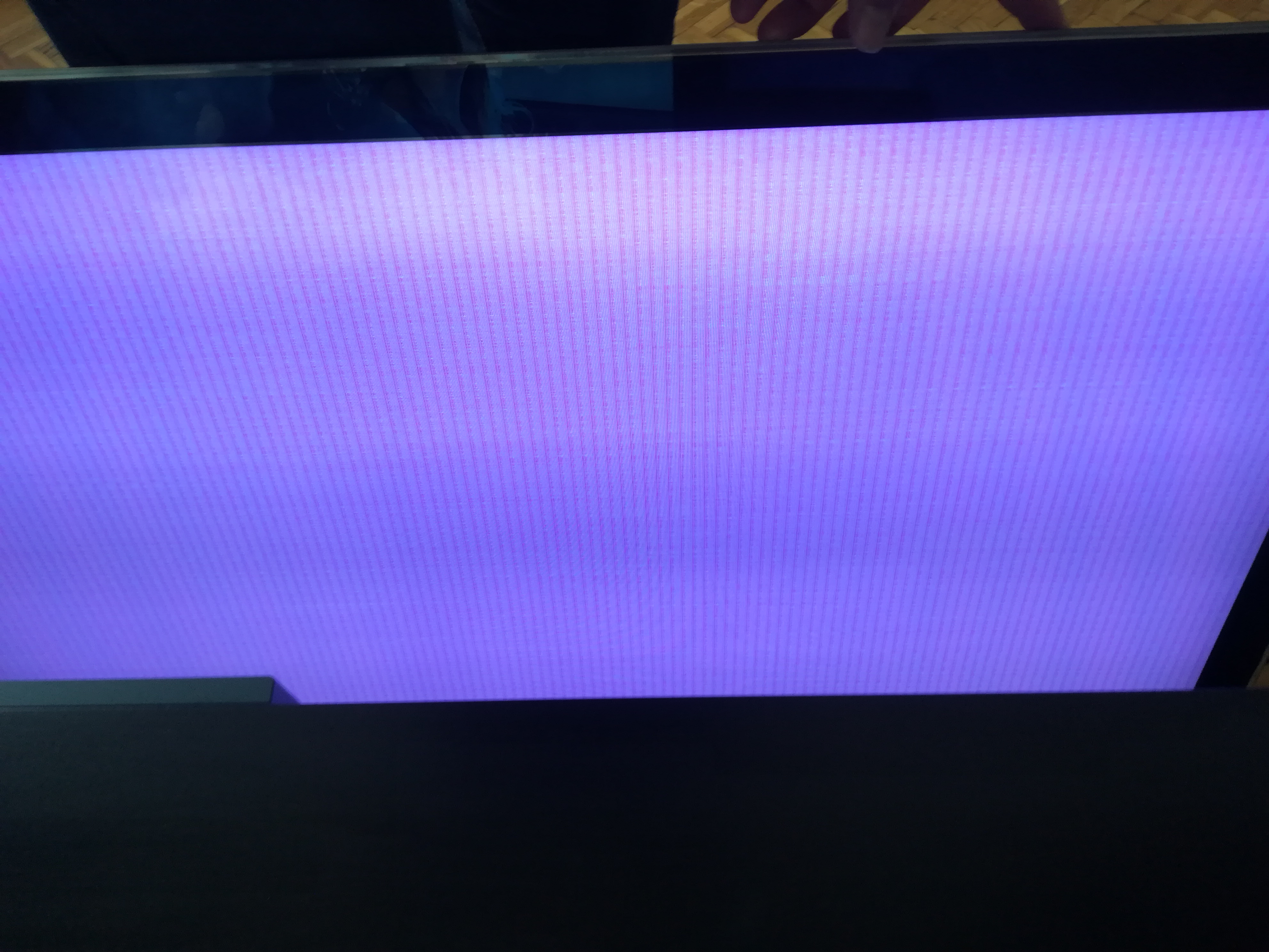

dicilide Inserito: 2 aprile 2021 Segnala Inserito: 2 aprile 2021 Buonasera, ripropongo una discussione già aperta in passato, ma andata persa a causa del noto incendio. Al TV in oggetto ho sostituito la mb con una simile, ma non identica, spostando alcuni componenti smd da una all'altra. Ha funzionato per una giornata, poi si bloccava all'avvio, retro accesa, audio presente, no immagine. Su suggerimento di alcuni utenti ho fatto riballare il soc bga principale. Ha di nuovo funzionato per un altra giornata, e poi nuovamente bloccato come prima. Durante il funzionamento ho riscontrato una eccessiva lentezza nel cambio canale (10 sec.). I codici sulla mb originale sono EBU60867181, EAX61742604 (3). Qualcuno sa darmi qualche consiglio? grazie.
3kek1 Inserita: 2 aprile 2021 Segnala Inserita: 2 aprile 2021 (modificato) Io purtroppo non ho esperienza di cambio palline BGA, però nel poco tempo che ho dedicato ho notato su uno dei chip di queste schede con problemi che alcune, poche, piazzole avevano difficoltà alla saldatura, refrattarie, come ossidate. In quei casi si deve ricorrere o a trattamenti speciali inverti ossidazione, nel mio piccolo penso così, o al cambio del chip. Comunque, se ho visto bene, sarebbe responsabilità di chi esegue la risaldatura sapere di queste cose e quindi ci vuole una sorta di garanzia sulla riuscita del lavoro. Modificato: 2 aprile 2021 da Bruce Ketta
dicilide Inserita: 3 aprile 2021 Autore Segnala Inserita: 3 aprile 2021 Ciao Bruce, credo che il reballing del soc principale sia andato bene. Non vorrei che fosse da ribaltare anche quello della t con integrata.... riballare....
dicilide Inserita: 3 aprile 2021 Autore Segnala Inserita: 3 aprile 2021 Sostengo che sia andato bene perché si sono messe a funzionare la porta ottica audio e la rete LAN che prima non funzionavano. la retroilluminazione si accende, l'audio funziona, il sinto pure.... l'unica cosa che non va è l'immagine... peraltro a seguito del reballing del soc principale ha funzionato per un po, il che significa che il preheat del reballing, che ha scaldato tutta la scheda, ha fatto qualcosa di buono, seppur momentaneo...
3kek1 Inserita: 3 aprile 2021 Segnala Inserita: 3 aprile 2021 (modificato) Ma se dici che tardava il cambio canale non è normale e non è certo colpa della tcon. Io non avrei dubbi reballing errato. Fai anche una prova, se riesci in qualche modo ad accendere il tv premendo sul dissipatore del soc e vedere se compare immagine, oppure altra prova, si potrebbero localizzare le eventuali resistenze della lvds e misurarne la tensione. Modificato: 3 aprile 2021 da Bruce Ketta
dicilide Inserita: 3 aprile 2021 Autore Segnala Inserita: 3 aprile 2021 Il cambio canale, di per sé, era veloce. il video arrivava in ritardo. qualche volta compariva la scritta "solo dati" e poi, dopo qualche secondo arrivava il video...
dicilide Inserita: 3 aprile 2021 Autore Segnala Inserita: 3 aprile 2021 ma scusa, se dopo il reballing da più o meno gli stessi problemi di prima, non credi che il guasto sia da ricercare altrove?
3kek1 Inserita: 3 aprile 2021 Segnala Inserita: 3 aprile 2021 (modificato) Non sarà il preriscaldo che ha fuso solo un po' le sfere dell'altro, ma penso è piu facile che non fa più presa il chip, e non voglio considerare per ora pure i collegamenti dellw piazzole del chip, sono così sottili che caldo e freddo li possono uccidere. Comunque se cerchi di fare il test che dico te ne accorgi. Senza fare supposizioni Attorno al chip tcon ci sono delle resistenze da 100ohm, se misuri la tensione ai capi e non c'è hai un collegamento interrotto Modificato: 3 aprile 2021 da Bruce Ketta
dicilide Inserita: 3 aprile 2021 Autore Segnala Inserita: 3 aprile 2021 Grazie Bruce, appena riesco faccio i test che mi hai suggerito e ti dico.
dicilide Inserita: 11 aprile 2021 Autore Segnala Inserita: 11 aprile 2021 Dunque, ho fatto qualche prova. Ho provato a schiacciare qualsiasi chip durante l'accensione, ma nulla cambia. Ho testato le tensioni alle resistenze da 100 ohm in ingresso sull'integrato t-con e ci sono tutte, intorno a 1,3 volt...
dicilide Inserita: 11 aprile 2021 Autore Segnala Inserita: 11 aprile 2021 Chiedo consiglio sul da farsi : ho 3 schede di questa TV. una, quella originale, saccheggiata per pezzi di ricambio; la seconda, quella che sto provando, l'unica che ha funzionato, reballata, con i problemi di cui sopra; una terza, che all'accensione presenta lo schermo rosa con dei disturbi senza caricare sw. Ho una quarta scheda di un 42lb570-zb, che potrei provare ad adattare.... Altrimenti ho trovato su aliexpress il bga principale nuovo... potrei acquistarlo e farlo sostituire su una delle schede.... consigli?
dicilide Inserita: 11 aprile 2021 Autore Segnala Inserita: 11 aprile 2021 (modificato) Dimenticavo, ho anche provato a prelevare l'AV dalla scart e mandarlo ad un altro schermo ma non si vedeva niente.... Modificato: 11 aprile 2021 da dicilide
3kek1 Inserita: 12 aprile 2021 Segnala Inserita: 12 aprile 2021 hai controllato che alla tcon arrivi tensione?
dicilide Inserita: 12 aprile 2021 Autore Segnala Inserita: 12 aprile 2021 No, controllo appena possibile...
dicilide Inserita: 3 maggio 2021 Autore Segnala Inserita: 3 maggio 2021 il 12/4/2021 at 13:10 , James Bonz scrisse: hai controllato che alla tcon arrivi tensione? Scusami.... sto cercando di capire dove testare l'alimentazione della t-con....riesci a darmi qualche dritta? grazie
3kek1 Inserita: 3 maggio 2021 Segnala Inserita: 3 maggio 2021 No mi dimenticavo che e' integrata alla main board, la scorsa discussione mi sembra che ti avevo fatto fare dei test che ti avevo segnato i punti sulla foto, non hai niente di quel materiale?
dicilide Inserita: 3 maggio 2021 Autore Segnala Inserita: 3 maggio 2021 45 minuti fa, James Bonz scrisse: No mi dimenticavo che e' integrata alla main board, la scorsa discussione mi sembra che ti avevo fatto fare dei test che ti avevo segnato i punti sulla foto, non hai niente di quel materiale? no, ho le tensioni che avevo trovato a suo tempo... ma la foto con i punti che mi avevi segnato non ce l'ho.... l'avevo guardata dalla discussione che è andata persa....
dicilide Inserita: 3 maggio 2021 Autore Segnala Inserita: 3 maggio 2021 4 minuti fa, James Bonz scrisse: Forse c'è l'ho sul PC.. sei un grande! nel frattempo ho riprovato a prelevare il segnale da scart e mandarlo ad un' altro schermo e funziona. il cambio canali ha anche delle tempistiche accettabili. questo test, però, non mostra il menu....
dicilide Inserita: 3 maggio 2021 Autore Segnala Inserita: 3 maggio 2021 18 minuti fa, James Bonz scrisse: Ho fatto il test con la scart anche con un altra scheda che ho, e funziona bene anche con questa. al suo schermo manda l'immagine che allego...
dicilide Inserita: 4 maggio 2021 Autore Segnala Inserita: 4 maggio 2021 18 ore fa, James Bonz scrisse: Eccola. Ho testato... 1 1,79v 2 1,26v 3 3,32v 4 3,30v 5 15,55v 6 7,9v 7 1,19v 8 1,78v 9 4,99v 10 5,13v 11 3,34v
3kek1 Inserita: 4 maggio 2021 Segnala Inserita: 4 maggio 2021 (modificato) Sembrano corrette, nella zona del punto 9 ci sono due piccoli doppi diodi, a uno c'è collegato il C9112, che tensione ha? All'altro forse c'è collegato un condensatore alla fine della pistona che esce dalla foto, se c'è che tensione ha? Modificato: 4 maggio 2021 da James Bonz
