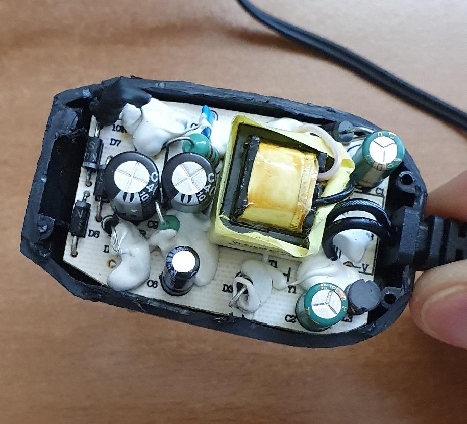

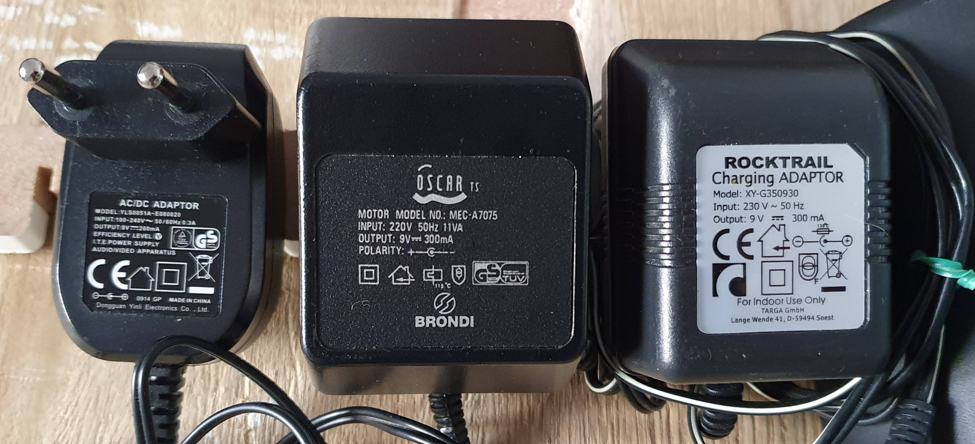

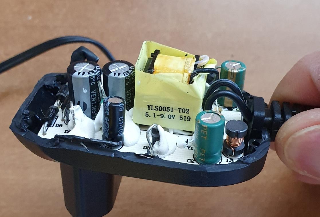

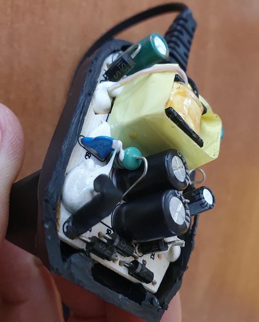

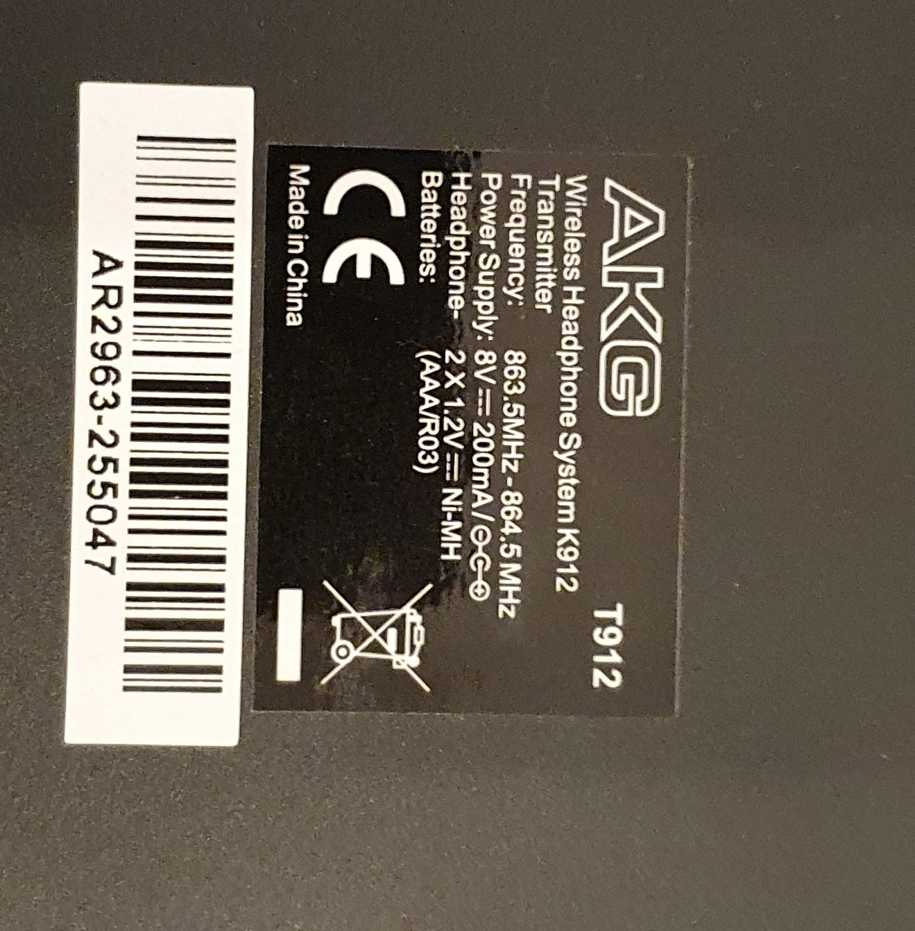

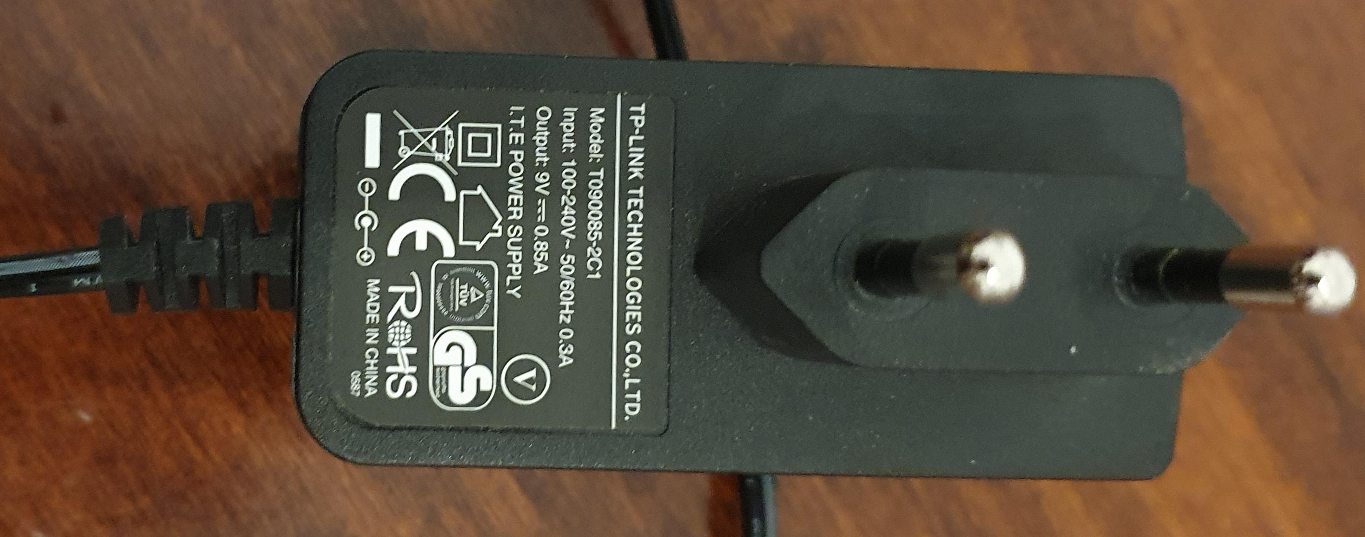

imola Inserito: 5 aprile 2021 Segnala Inserito: 5 aprile 2021 Ciao a tutti, Avrei bisogno di un chiarimento . Ho pensato di scrivere in questa sezione di elettronica, per capire di più sugli alimentatori e caricabatterie. In pratica all’improvviso sembra bruciato l’alimentatore della base cuffia. Ho misurato la tensione sullo spinotto dell’ alimentatore niente, zero. sull’involucro riporta 8Vdc 200mA . ovviamente si tratta di un alimentatore x la base e quando poggi la cuffia sopra la fase commuta su ricarica....credo. Infatti 2 led ..... Verde Power ON che si spegne quando poggi la cuffia e si accende il Led Rosso Charge battery Ho un alimentatore 9v 300mA che serviva per caricare una lampada da tavolo , pensando potesse andar bene ma leggo a vuoto 17,5 vdc. ho anche altri alimentatori cosa mi consigliate e sopratutto se qualcuno può spiegarmi come funzionano questi alimentatori. grazie
patatino59 Inserita: 5 aprile 2021 Segnala Inserita: 5 aprile 2021 1 ora fa, imola scrisse: se qualcuno può spiegarmi come funzionano questi alimentatori Puoi descrivere cosa hai in mano ? Quello che a vuoto misura 17 volt deve chiaramente essere dotato di limitazione di corrente a 300 mA Probabilmente è classico, con trasformatore a 50 Hz, con una semplice resistenza in serie, e il tempo di utilizzo va limitato. I tipi di alimentatori possono essere Switch-mode, o con trasformatore a 50 Hz, e si distinguono dal peso, superiore nel secondo tipo.
del_user_293569 Inserita: 5 aprile 2021 Segnala Inserita: 5 aprile 2021 (modificato) 2 ore fa, imola scrisse: Ho un alimentatore 9v 300mA che serviva per caricare una lampada da tavolo , pensando potesse andar bene ma leggo a vuoto 17,5 vdc. Aldilà della tecnologia usata per ridurre e convertire la tensione di rete in DC, quello che interessa è la stabilizzazione della tensione dichiarata. Ci sono alimentatori stabilizzati e non. Quello indicato sicuramente non e' stabilizzato e ci andrei cauto a collegarlo su un apparecchio senza conoscerne la circuiteria interna, a maggior ragione se e' in grado di erogare una corrente superiore a quella richiesta dalle cuffie. Modificato: 5 aprile 2021 da Francesco_54
imola Inserita: 5 aprile 2021 Autore Segnala Inserita: 5 aprile 2021 Grazie per le risposte. allego una foto , a Sx l’alimentatore originale morto, al centro uno di una segreteria telefonica e a Dx quello che a vuoto segna 17,5 vdc. anche il centrale segna circa 15Vdc?
imola Inserita: 5 aprile 2021 Autore Segnala Inserita: 5 aprile 2021 Effettivamente quello originale sembra molto leggero rispetto al Brondi che si sente che c’è un vero trasformatore all’interno Vorrei provare la base prima di acquistare l’alimentatore giusto (una volta individuato) con cosa posso alimentarla ... , una batteria da 9v può farlo? Avrei anche uno stabilizzato da 12v 1,8 A che uso x alimentare una barra led ridotto di tensione con alcuni diodi in serie fino a 10,4 Vdc. Ho anche un 12v 5A .
Riccardo Ottaviucci Inserita: 5 aprile 2021 Segnala Inserita: 5 aprile 2021 perchè non provi a riparare il suo originale? Di sicuro è il termico a 115° fuso per averne la certezza misura in ohm x 100 tra i terminali della spina AC,se non misuri nulla (aperto) è lui
imola Inserita: 5 aprile 2021 Autore Segnala Inserita: 5 aprile 2021 Mentre su gli altri 2 è evidenziato il fusibile termico 115 e 130*C vedi foto. in quello originale a Sx , sulla targhetta non si evince. sarebbe il minimo x me ripararlo ... seziono la custodia e cambio il termico . ma potrebbe non esserci ?
patatino59 Inserita: 5 aprile 2021 Segnala Inserita: 5 aprile 2021 Puoi tranquillamente usare il terzo, che ha la stessa polarità e tipologia. Con un alimentatore stabilizzato a 12 volt basta una resistenza da 4,7 Ohm 1W in serie, altrimenti potrebbe non riuscire a caricare. La tensione di 8 o 9 volt si intende a pieno carico, ed è normale che a vuoto sia molto più alta, in quel tipo di alimentatori non stabilizzati.
imola Inserita: 6 aprile 2021 Autore Segnala Inserita: 6 aprile 2021 la polarità non è un problema , ho recuperato il connettore di quello originale e cablato col + al centro Non capisco la differenza con quello centrale ....mi spieghi. Ma con tensione più alta a vuoto per avere 8 V deve avere sempre lo stesso carico? Non saprei se anche l’originale era così. I 300 mA sarebbe il carico? E se fosse minore? mi scrivereste qualche formula con uno stabilizzato a 12v la R 4,7 ohm serve per abbattere la tensione a 9 V. ? Mi spieghi perché potrebbe non caricare solo per capire e imparare qualcosa in piu grazie
patatino59 Inserita: 6 aprile 2021 Segnala Inserita: 6 aprile 2021 40 minuti fa, imola scrisse: Non capisco la differenza con quello centrale ....mi spieghi. Quello centrale ha la polarità invertita, ma tutti e tre hanno le stesse caratteristiche. La carica viene fatta in Corrente, e la tensione di partenza è bene che sia molto più alta, esattamente come succede con i tuoi alimentatori a spina non stabilizzati. La tensione finale dipende dalla resistenza totale in serie, che può essere reale o interna (cioè virtuale, data dalle caratteristiche del trasformatore e del ponte di diodi) Non focalizzarti sulla tensione, ma pensa a far scorrere la corrente di carica, misurandola con un amperometro in serie. Se fosse eccessiva puoi aggiungere una resistenza, mentre se è più bassa aumenterai il tempo di carica.
imola Inserita: 6 aprile 2021 Autore Segnala Inserita: 6 aprile 2021 Grazie patatino molto velocemente stamattina ho provato il ROCKTRAIL Appena inserisco lo spinotto mi si accende il Led rosso di carica ....questo dovrebbe accendersi quando poggi la cuffia sulla base. Con la base senza cuffia dovrebbe accendersi il Led verde Power. ho staccato perché dovevo uscire , quindi non ho fatto altre prove. c’è qualcosa che ci sfugge , penso.
imola Inserita: 6 aprile 2021 Autore Segnala Inserita: 6 aprile 2021 Come si può capire se l’alimentatore originale è stabilizzato, se genera 8v anche a vuoto. in ogni caso per togliermi il dubbio se anche la base fosse andata, ho collegato una pila da 9v è tutto funziona perfettamente . quindi trasmette il segnale alla cuffia . ora bisogna trovare l’adattatore giusto che possa alimentare la base e quando poggi la cuffia possa caricare le batterie (che sono n. 2 AAA 1,2V. 550 mA.
patatino59 Inserita: 6 aprile 2021 Segnala Inserita: 6 aprile 2021 3 minuti fa, imola scrisse: ora bisogna trovare l’adattatore giusto E' il terzo tra QUELLI CHE HAI !!! Usalo e dormi tranquillo !!!
imola Inserita: 7 aprile 2021 Autore Segnala Inserita: 7 aprile 2021 17 ore fa, patatino59 scrisse: E' il terzo tra QUELLI CHE HAI !!! Usalo e dormi tranquillo !!! ma se ho scritto che si accende il Led Rosso come se ci fosse la cuffia in carica .... quindi un comportamento anomalo a mio avviso .
imola Inserita: 7 aprile 2021 Autore Segnala Inserita: 7 aprile 2021 e perchè non in 2°, che differenza c'è ? a parte la polarità che non centra , poichè lo spinotto devo collegarlo io in modo corretto
del_user_293569 Inserita: 7 aprile 2021 Segnala Inserita: 7 aprile 2021 (modificato) Se apri il primo (quello da 8V guasto) al 99,999999999999999 % e' switching stabilizzato, gli altri 2 no! Negli altri 2 c'e' un trasformatorino, un ponte, e forse un condensatore. Se vuoi utilizzare uno di questi ultimi due puoi aprirne uno e inserire un 7808 con una piccola alettina di alluminio. Forse e' la soluzione migliore visto che modulini switching a 8V da 2/3 W sono difficili da trovare. Poi se non hai pazienza di trafficare con i circuiti, puoi sempre acquistare un trasformatore simile stabilizzato con commutatore di tensione + tutti i formati di jack a meno di 20 Euro. Modificato: 7 aprile 2021 da Francesco_54
imola Inserita: 8 aprile 2021 Autore Segnala Inserita: 8 aprile 2021 pensate di potermi dare una dritta ?
del_user_293569 Inserita: 8 aprile 2021 Segnala Inserita: 8 aprile 2021 (modificato) 22 ore fa, Francesco_54 scrisse: Se apri il primo (quello da 8V guasto) al 99,999999999999999 % e' switching stabilizzato Visto ? non ho messo 100% per dormire tranquillo 😅 Una mano? controlla se il cavo in uscita e' a posto, a volte si interrompe, misurando dal jack alle saldature sul modulo. Poi ci dovrebbe essere un fusibile sotto quel termo restringente nero. Modificato: 8 aprile 2021 da Francesco_54
patatino59 Inserita: 8 aprile 2021 Segnala Inserita: 8 aprile 2021 (modificato) Accidenti ! Sono andato completamente fuori strada ! Però se avessimo avuto marca e modello della cuffia sarebbe andata diversamente... Modificato: 8 aprile 2021 da patatino59
imola Inserita: 8 aprile 2021 Autore Segnala Inserita: 8 aprile 2021 Ahi Patatinoooo!! Te l’avevo detto... 😄 Infatti è uno switching, un bel circuito. quindi dite che il termofusibile è sotto il termorestringente. Non mi spiegavo perché le altre resistenze fossero scoperte . in prossimità di questo sul circuito sembra siglato 10k. Domani tolgo quel silicone e guardo meglio , comunque taglio il termorestringente e verifico la continuità del componente. per scrupolo guarderò sotto il circuito magari c’è qualche pista o filo rotto ecc.. Vi aggiorno, intanto grazie del supporto Ps. AKG. 912K a radiofrequenza , ma ora poco importa
del_user_293569 Inserita: 8 aprile 2021 Segnala Inserita: 8 aprile 2021 (modificato) 4 ore fa, imola scrisse: quindi dite che il termofusibile è sotto il termorestringente Dovrebbe essere un mini-fusibile in vetro con i terminali a saldare. Modificato: 8 aprile 2021 da Francesco_54
imola Inserita: 12 aprile 2021 Autore Segnala Inserita: 12 aprile 2021 (modificato) Aggiornamento: non è un fusibile ma una resistenza da 10 ohm .... non mi spiego perchèe ricoperta da termorestringente. Ho estratto la basetta ed ispezionato sotto (anche con microscopio) sembra tutto OK , saldature. Pertanto non sapendo che prove elettriche fare ... lo ritengo morto. Ho trovato uno switching stabilizzato (che alimentava un router TP-LINK ) targhetta 9 Vdc 0,85A ho misurato a vuoto 9,6 V. ci stà Avevo un tris di DIODI 1n4007 già in serie , che ho collegato sul +. Misuroa a Vuoto 8,9V. dopo il tris Collegato il carico (Base Cuffia) misuro 9,40 V prima dei diodi e 7,3 V dopo i diodi Perchè questo decadimento ( da 8,9 a 7,3) ? La base funziona e trasmetta alla cuffia. Ma come si comporterà con la carica delle batterie ? C'è qualche rischio ? E' giusto metterci dei diodi per abbassare un po' la tensione di 9,6 ? Targhetta della base foto 8 Vdc 0,2 A Modificato: 12 aprile 2021 da imola
Domenico Maschio Inserita: 12 aprile 2021 Segnala Inserita: 12 aprile 2021 5 minuti fa, imola scrisse: Avevo un tris di DIODI 1n4007 già in serie , che ho collegato sul +. Invece di tre mettine due
del_user_293569 Inserita: 12 aprile 2021 Segnala Inserita: 12 aprile 2021 (modificato) 1 ora fa, imola scrisse: Collegato il carico (Base Cuffia) misuro 9,40 V prima dei diodi e 7,3 V dopo i diodi Perchè questo decadimento ( da 8,9 a 7,3) ? Perchè la tensione di giunzione polarizzata in modo diretto e pari a 0.6/0.7 volt quando vi scorre una certa corrente che dipende dal tipo di diodo. Raggiunta questa tensione caratteristica, aumentando ulteriormente la corrente, la tensione varia di poco. Metti 2 diodi e vedrai che va bene anche in modalità carica batteria. Modificato: 12 aprile 2021 da Francesco_54
