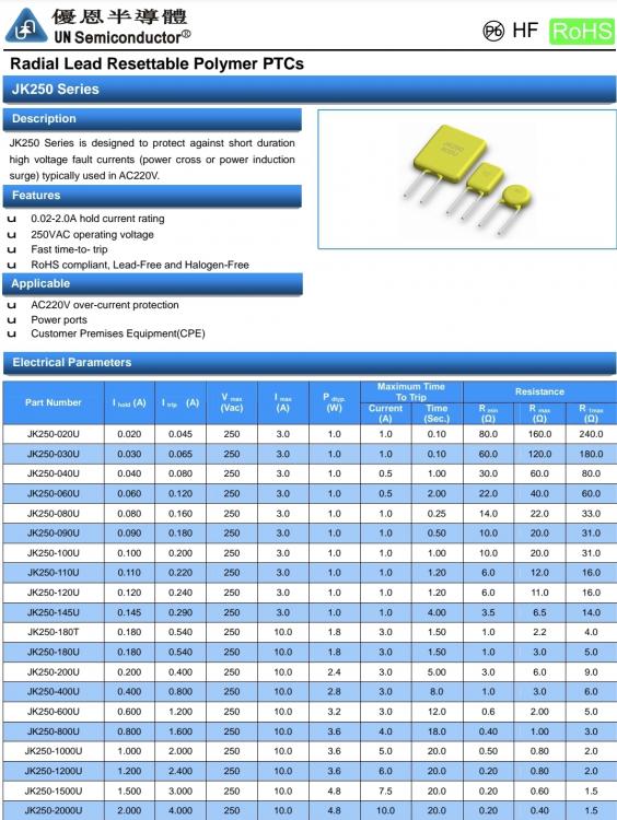

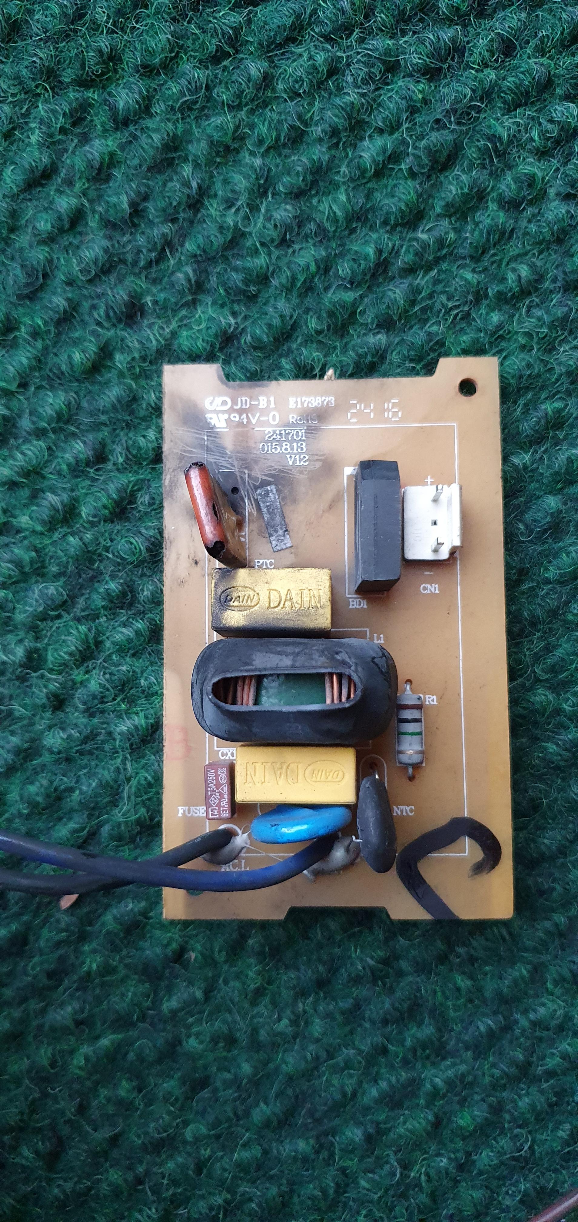

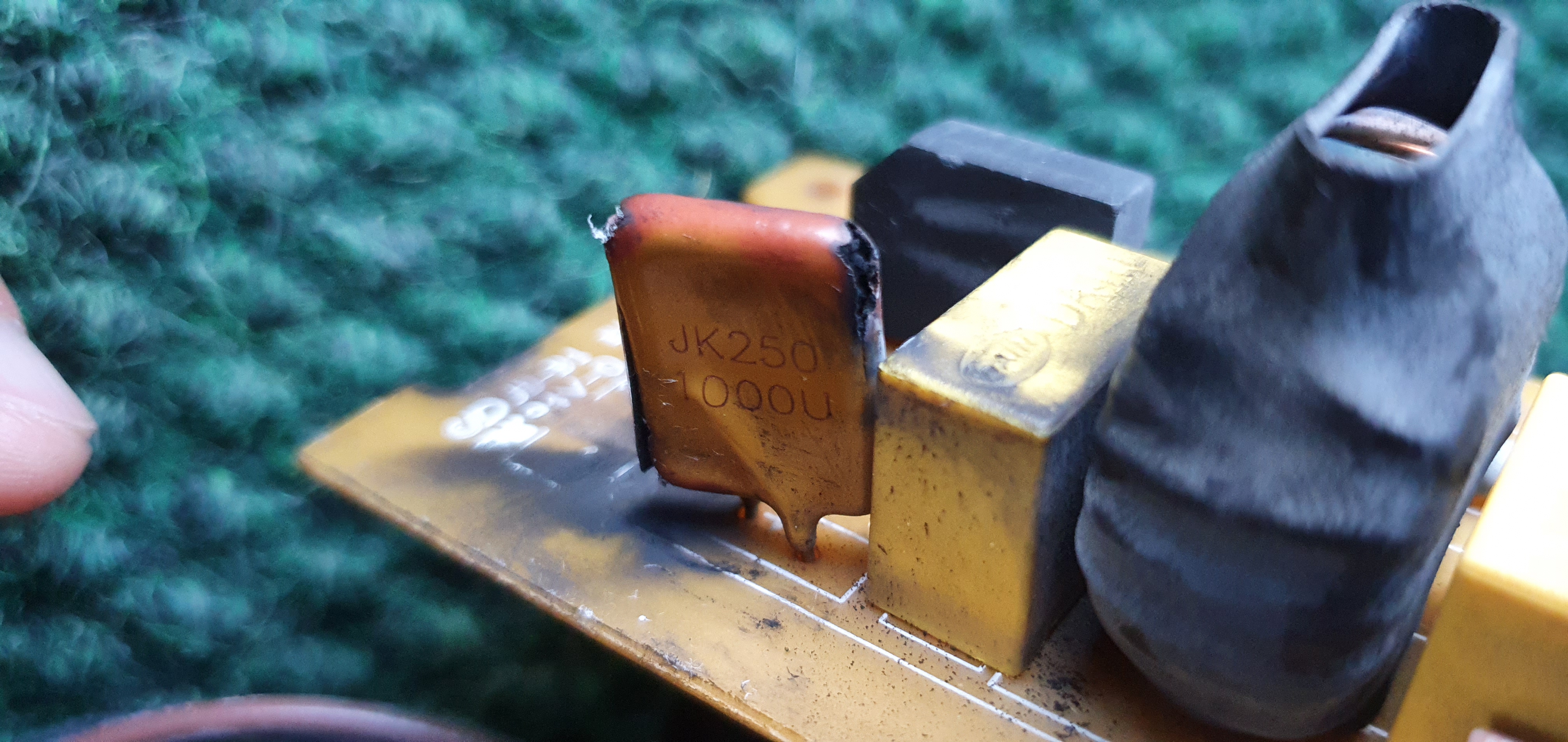

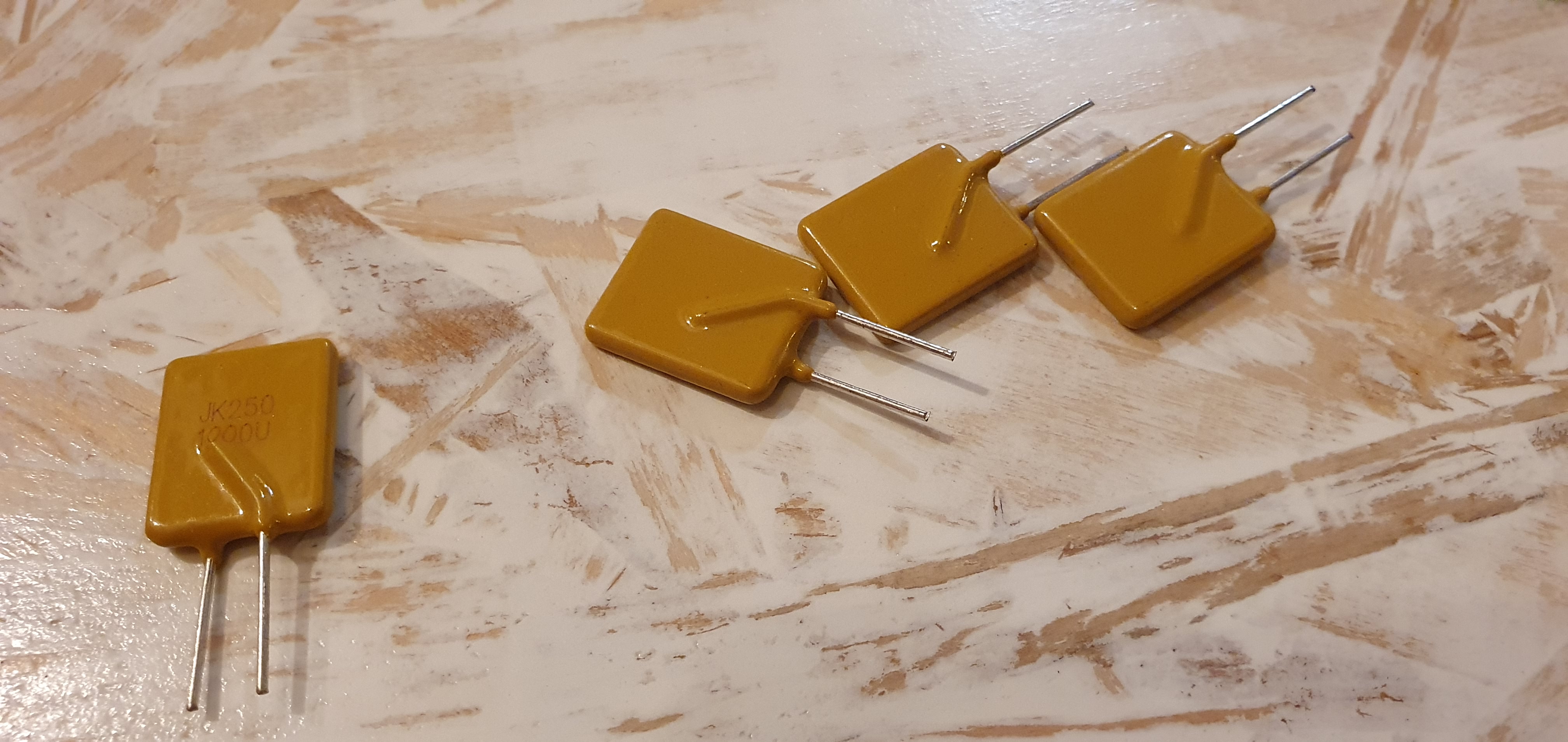

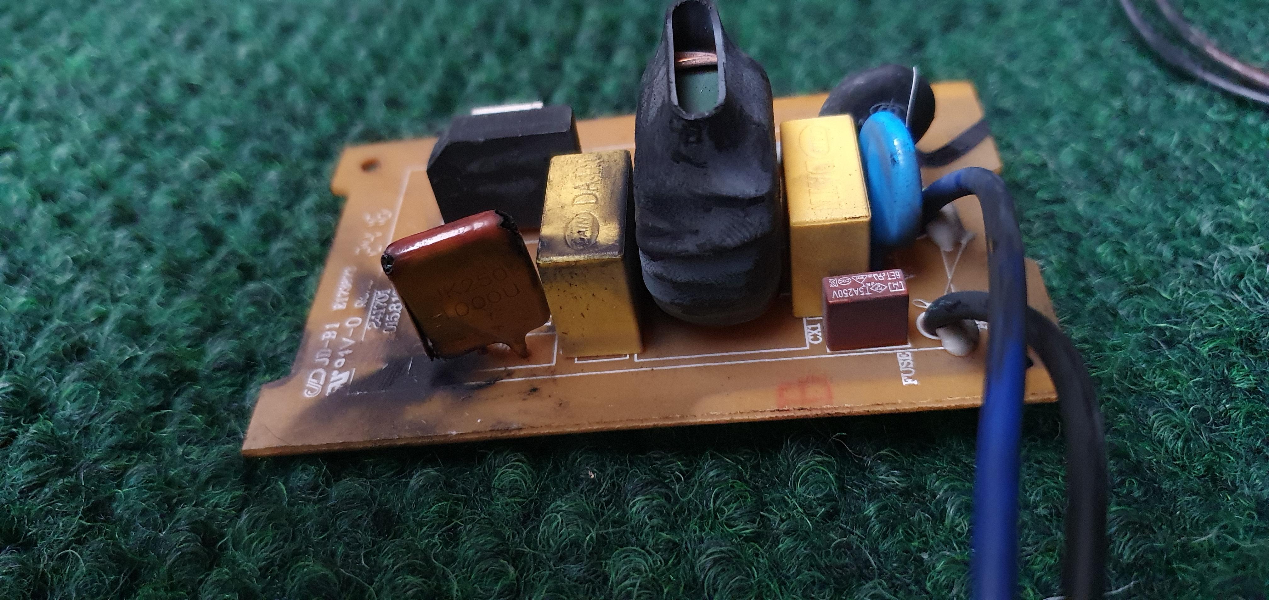

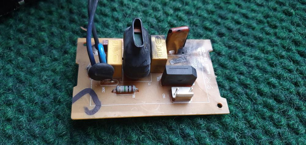

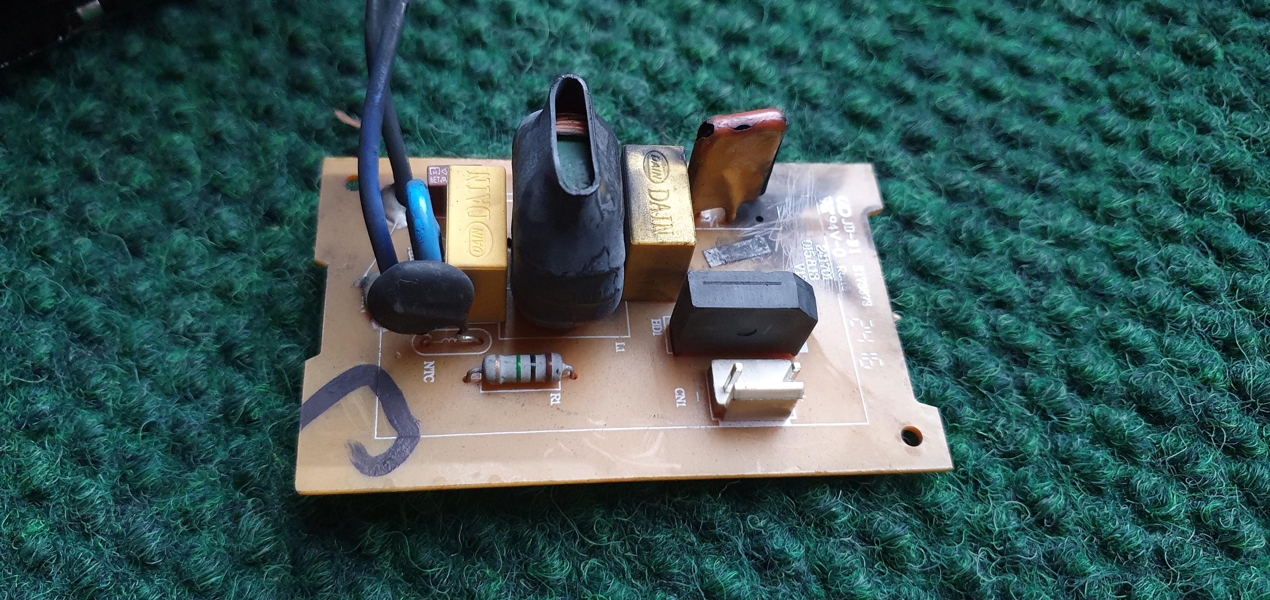

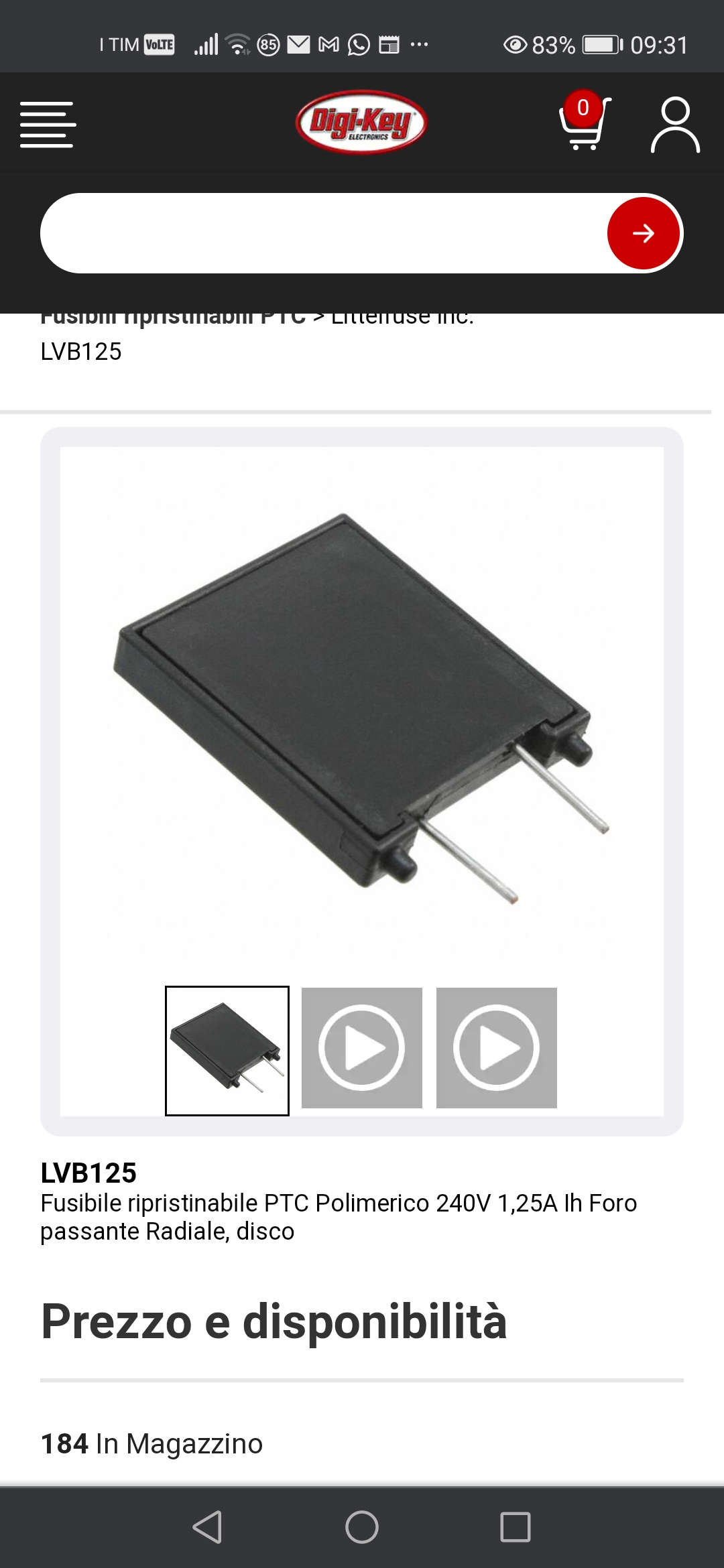

gio.max Inserito: 9 aprile 2021 Segnala Inserito: 9 aprile 2021 Ciao a tutti, ieri alla mia signora è saltato l'estrattore di succo marca Hotpoint. Al mio arrivo a casa ho smontato l'apparecchio e ho trovato sull'unica PCB quello che pare essere un PTC o resistenza ripristinabile saltata. Ho cercato dal mio negozietto di fiducia, ma non hanno quanto cerco, mentre in rete, sulla baya, il componente é disposibile ad un prezzo onesto, ma con tempi di attesa di 1 o 2 mesi... Qualcuno può suggerirmi un equivalente che sia recuperabile più facilmente sul mercato? Allego foto e datasheet
DavidOne71 Inserita: 9 aprile 2021 Segnala Inserita: 9 aprile 2021 https://it.rs-online.com/web/c/fusibili-interruttori-automatici/fusibili-per-pcb/fusibili-ripristinabili-per-montaggio-a-pannello/?searchTerm=ptc&applied-dimensions=4294384240 preso al volo
gio.max Inserita: 9 aprile 2021 Autore Segnala Inserita: 9 aprile 2021 Ho provato anch'io a dare uno sguardo su RS, ma non trovo alcun componente simile purtroppo...
Ctec Inserita: 10 aprile 2021 Segnala Inserita: 10 aprile 2021 Provvisoriamente potresti mettere un fusibile da 1A, ma solo dopo esserti assicurato che a valle vada tutto bene. Per esplodere a quel modo deve essere passata una corrente molto elevata, per cui è probabile un corto circuito a valle.
gio.max Inserita: 11 aprile 2021 Autore Segnala Inserita: 11 aprile 2021 A valle c'è solo il motore dell'estrattore, la velocità è fissa, nessuna regolazione. Come posso essere sicuro che quel motore sia ancora buono? Il motore ho visto che si trova come ricambio, benché antieconomico
Ctec Inserita: 11 aprile 2021 Segnala Inserita: 11 aprile 2021 Posta una foto completa sia sopra che sotto della scheda, per capire cosa c'è. Un motore lo provi facilmente alimentandolo, con un adeguato protettore a monte.
patatino59 Inserita: 11 aprile 2021 Segnala Inserita: 11 aprile 2021 il 10/4/2021 at 15:56 , Ctec scrisse: Provvisoriamente potresti mettere un fusibile da 1A NON al posto del Ptc, salterebbe subito. Per fare una prova veloce si potrebbe accendere senza. Se non ci sono grossi sbalzi di tensione o altri guasti dovrebbe funzionare.
piergius Inserita: 12 aprile 2021 Segnala Inserita: 12 aprile 2021 Se non hai ancora risolto, inserisci un fusibile da 5 o 6 A provvisorio per provare il motore. 230 W, un equivalente è : Littelfuse LVB125,
piergius Inserita: 12 aprile 2021 Segnala Inserita: 12 aprile 2021 Controlla l potenza del motore! Fino a 1A =>230 W, un equivalente è : Littelfuse LVB125,
gio.max Inserita: 12 aprile 2021 Autore Segnala Inserita: 12 aprile 2021 (modificato) La traghetta dell'estrattore riporta 150W, ho provato a cercare anche il motore nello specifico, ma lo trovo sono su siti polacchi e non viene indicata la potenza. L'elettrodomestico non ha altre cose, come già scritto il motore è on-off. Per completezza inserisco foto della PCB completa. I fili sulla scheda arrivano dalla spina, il connettore bianco va al pulsante e da lí al motore. Modificato: 12 aprile 2021 da gio.max
gio.max Inserita: 14 aprile 2021 Autore Segnala Inserita: 14 aprile 2021 Aggiornamento: questa sera ho bypassato la PTC saldando al suo posto un pezzo di filo ed il motore funziona regolarmente. Se ho capito bene l'uscita dalla scheda è in continua, l'ultimo elemento prima del connettore bianco è un raddrizzatore, il pen'ultimo la PTC.
Livio Orsini Inserita: 15 aprile 2021 Segnala Inserita: 15 aprile 2021 Se si bruciata ci sarà stato una ragione. Eliminando la protezione si brucerà il motore o il regolatore.
gio.max Inserita: 28 aprile 2021 Autore Segnala Inserita: 28 aprile 2021 Riparato! Oggi sono magicamente sono comparsi nella cassetta della posta i ricambi ordinati dalla baia. Bieca sostituzione e test sotto sforzo per circa 10 minuti... A quanto pare il motore non ha nulla, tutto funziona alla perfezione.
