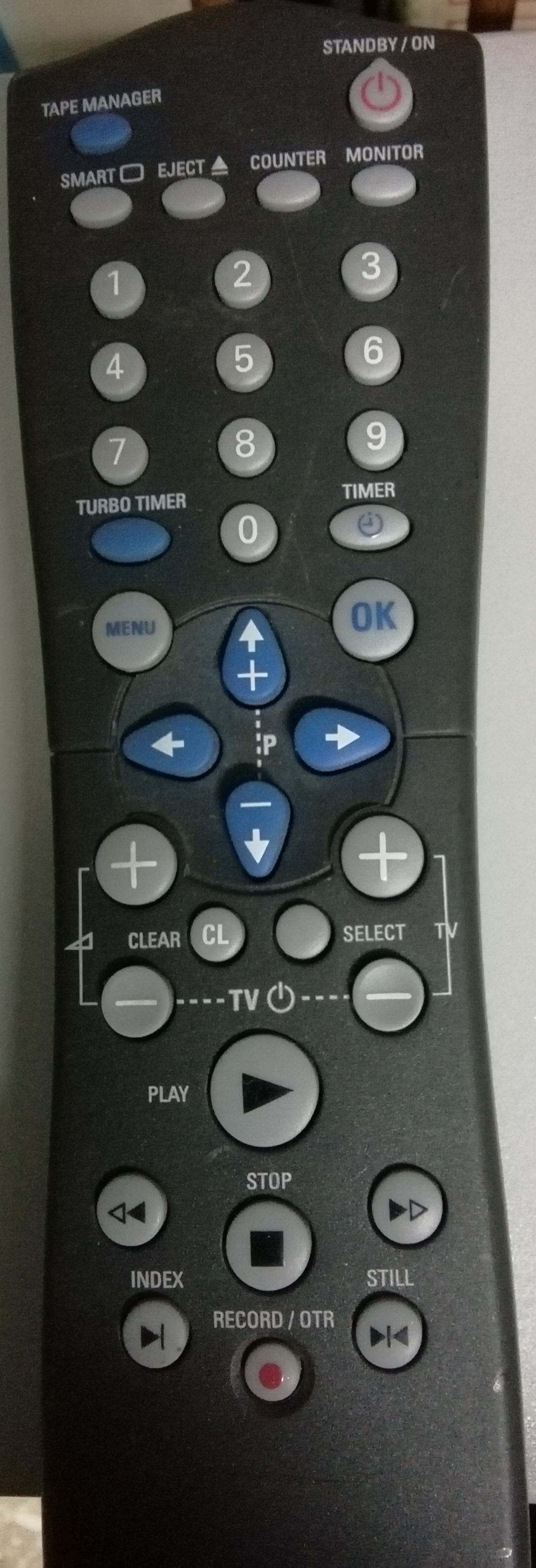

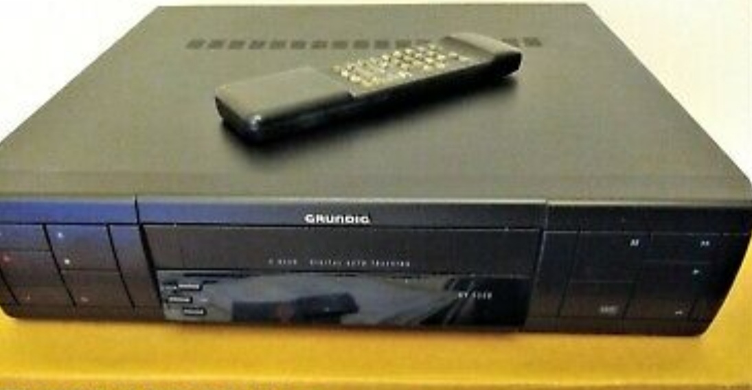

Matgo Inserito: 10 aprile 2021 Segnala Inserito: 10 aprile 2021 Buongiorno sono appena iscritto non so se sono nella sezione giusta, vi espongo il mio problema ho un videoregistratore grunding gv 5000 metto foto allegata, da qualche giorno esce la scritta loked qualcuno sa dirmi come fare per risolvere? Grazie in anticipo
Riccardo Ottaviucci Inserita: 10 aprile 2021 Segnala Inserita: 10 aprile 2021 no ,non sei in quella giusta. La sposto io
Riccardo Ottaviucci Inserita: 10 aprile 2021 Segnala Inserita: 10 aprile 2021 occore il telecomando originale per sbloccarlo dalla protezione bambini,che io ricordi
Matgo Inserita: 10 aprile 2021 Autore Segnala Inserita: 10 aprile 2021 Grazie per averla spostata, ok dal telecomando sai dirmi che tasto dovrei digitare?
Riccardo Ottaviucci Inserita: 10 aprile 2021 Segnala Inserita: 10 aprile 2021 io no,però c'è un ex tecnico vcr che se la ricorda di sicuro. (Patatino59)
Matgo Inserita: 10 aprile 2021 Autore Segnala Inserita: 10 aprile 2021 Grazie dove posso trovarlo Patatino 59?
Riccardo Ottaviucci Inserita: 10 aprile 2021 Segnala Inserita: 10 aprile 2021 ti trova lui,appena legge il tuo post,non preoccuparti
patatino59 Inserita: 10 aprile 2021 Segnala Inserita: 10 aprile 2021 Eccolo. Prima di tutto devi sostituire la batteria tampone sul modulo display, altrimenti il blocco si ripresenta ad ogni spegnimento. Se non ricordo male dovresti avere un tasto "chiave" sul telecomando. Premendolo e poi digitando 4934 OK dovresti sbloccarlo. Se non riesci fai una foto del telecomando
Matgo Inserita: 10 aprile 2021 Autore Segnala Inserita: 10 aprile 2021 La batteria tampone la trovo sulla scheda madre? Sul telecomando non c'è il tasto chiave, inoltre ho provato a schiacciare 4934ok ma si ripresenta
patatino59 Inserita: 11 aprile 2021 Segnala Inserita: 11 aprile 2021 4 ore fa, Matgo scrisse: ho provato a schiacciare 4934ok ma si ripresenta Sei riuscito a sbloccare ?
Matgo Inserita: 11 aprile 2021 Autore Segnala Inserita: 11 aprile 2021 Magari riuscivo il problema si ripresenta sempre, altri metodi di sblocco ci sono?
patatino59 Inserita: 11 aprile 2021 Segnala Inserita: 11 aprile 2021 Non ho capito se hai sbloccato il VCR e se funziona, ovviamente fino a che no lo scolleghi dalla rete ! Non hai postato la foto dei tasti del telecomando, con la quale ti posso indirizzare meglio. La batteria è da sostituire e si trova dietro alla tastiera frontale. Il metodo di sblocco è uno solo e dipende dal modello. Dopo tanti anni mi permetto di non ricordare esattamente le procedure.
Matgo Inserita: 11 aprile 2021 Autore Segnala Inserita: 11 aprile 2021 Scusami tu mi dici che la batteria è da sostituire ora mi spieghi una cosa.. Io ho 2 video uguali identici, il primo video che esce loked se io sostituisco la scheda madre con l'altra dell altro video loked non esce più, se lo stesso metto la scheda madre del primo video dove esce loked nel secondo, mi esce loked anche nel secondo, quindi non è da attribuire alla batteria tampone, ma penso che sia da attribuire proprio alla scheda madre, in questo caso sulla scheda cosasi potrebbe fare?
patatino59 Inserita: 11 aprile 2021 Segnala Inserita: 11 aprile 2021 46 minuti fa, Matgo scrisse: tu mi dici che la batteria è da sostituire ora mi spieghi una cosa Hai misurato la tensione della batteria col VCR scollegato dalla rete ? La dicitura LOCK appare sia per blocco volontario, sia per azzeramento della memoria. Purtroppo non ricordo la procedura esatta per entrare nel Service del GV 5000, del quale ne ho visto solo qualcuno in garanzia moltissimi anni fa. Sia per sbloccarlo sia per ripristinare i dati di funzionamento ci vuole la procedura di Service. Altre prove empiriche e sostituzioni di schede alla cieca non sono indicative, almeno per me.
Matgo Inserita: 11 aprile 2021 Autore Segnala Inserita: 11 aprile 2021 Il. Blocco del looked e stato causato da me perché ho girato un ponticello sulla scheda madre, dato che non c'era più colore, vedevo in bianco e nero allora ho girato quel ponticello centrale, da quel giorno e sempre uscita quella scritta lì.
Matgo Inserita: 13 aprile 2021 Autore Segnala Inserita: 13 aprile 2021 Patatino 59 mi puoi rispondere?
patatino59 Inserita: 13 aprile 2021 Segnala Inserita: 13 aprile 2021 (modificato) https://elektrotanya.com/grundig_gv-5000_5300_sm.pdf/download.html Una manomissione anche accidentale, non mi permette di essere più preciso. Bisogna prima di tutto vedere se il processore risponde ai codici per entrare in Service mode, altrimenti non vale la pena procedere, su un due testine Turbo Drive di quell'epoca. Purtroppo la procedura per il Service del GV 5000 è completamente differente da quella che ricordavo io, e non la conosco. Va seguito alla lettera il manuale. Modificato: 13 aprile 2021 da patatino59
Matgo Inserita: 13 aprile 2021 Autore Segnala Inserita: 13 aprile 2021 Patatino 59 si è vero solo che il service che mi hai inviato parla solo di meccanica non ci sono scritti i codici per entrare nel service mode
patatino59 Inserita: 13 aprile 2021 Segnala Inserita: 13 aprile 2021 La sezione 3 a pagina 1.10 riguarda il Service Mode, ed è abbastanza articolata.
