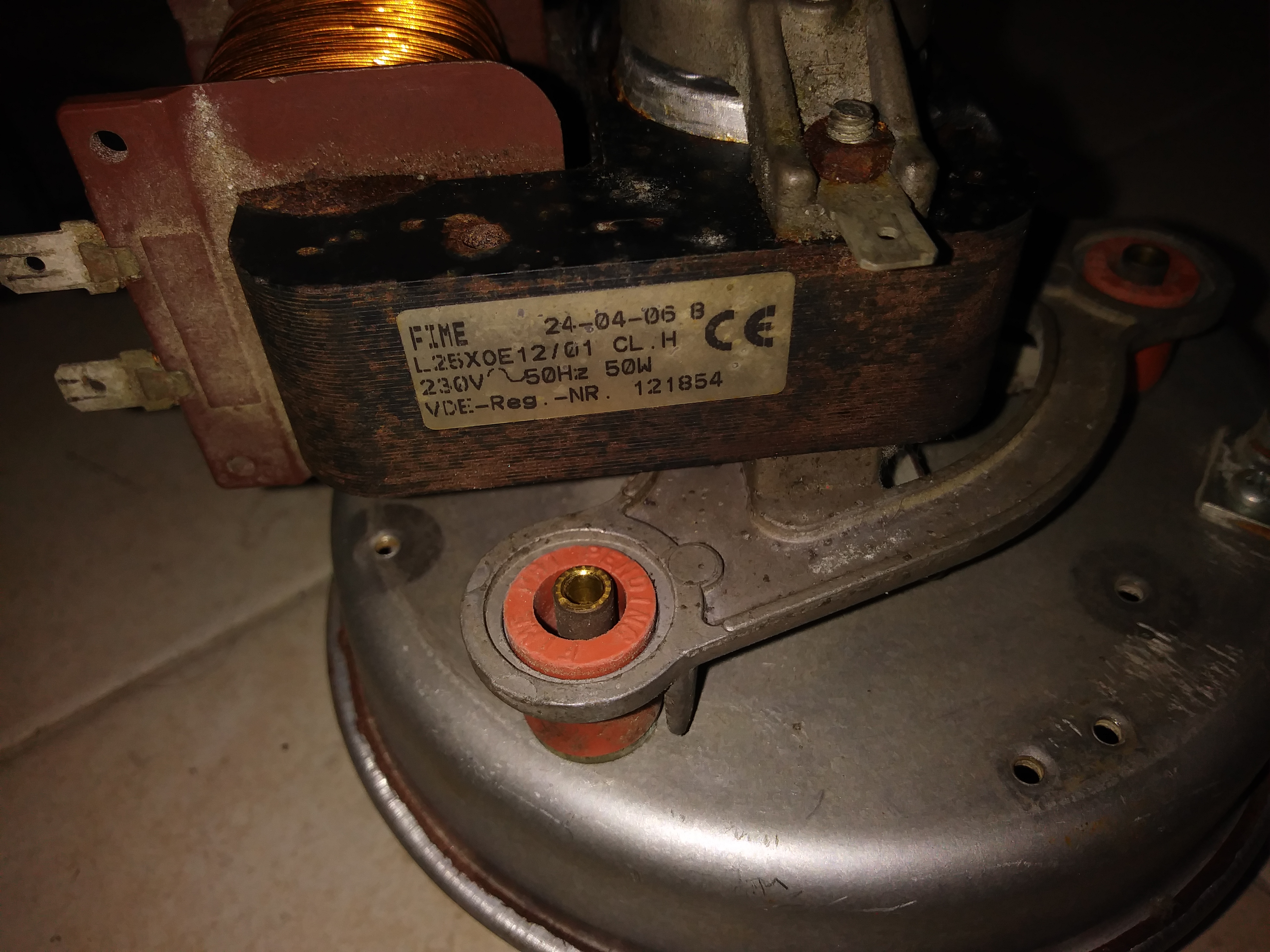

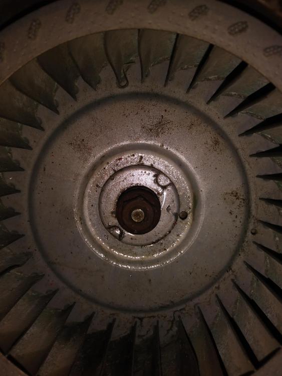

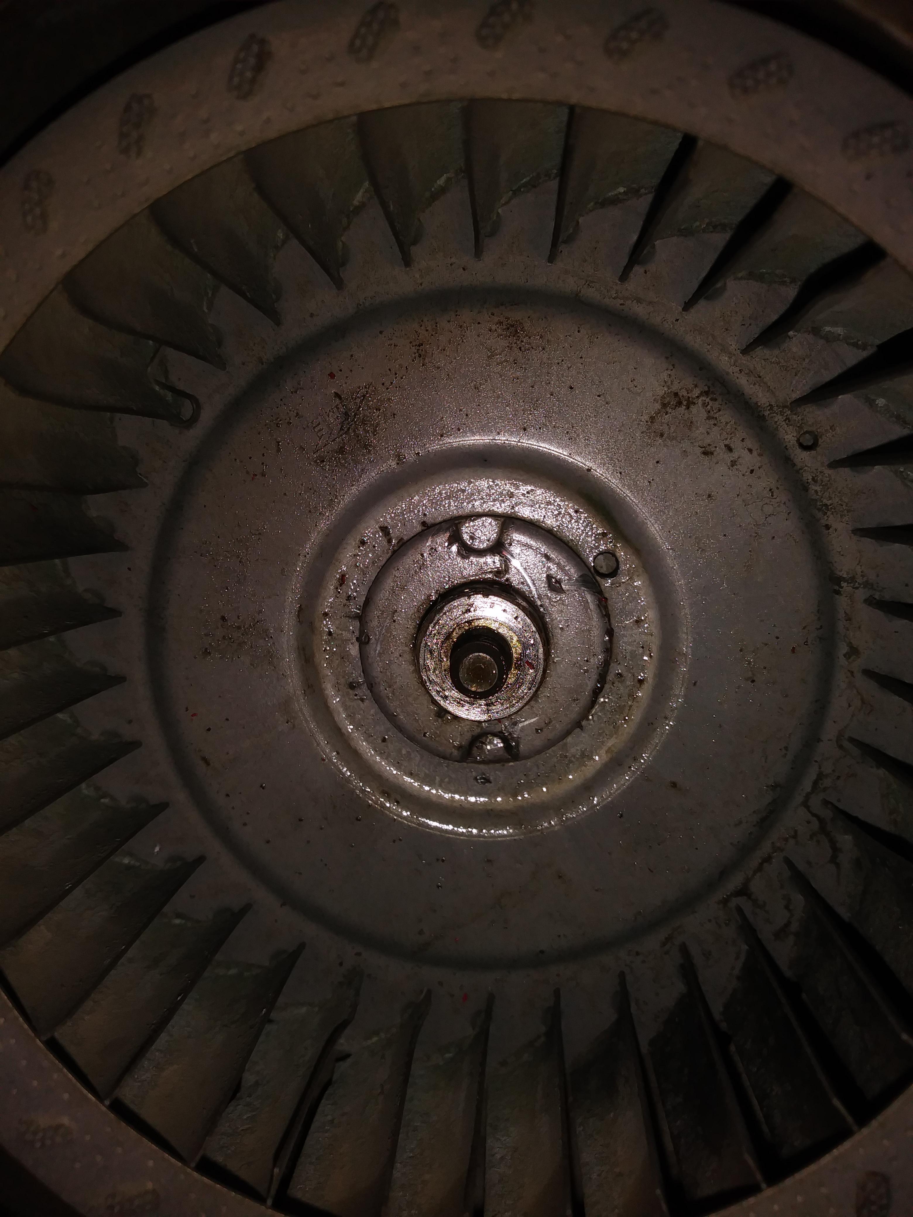

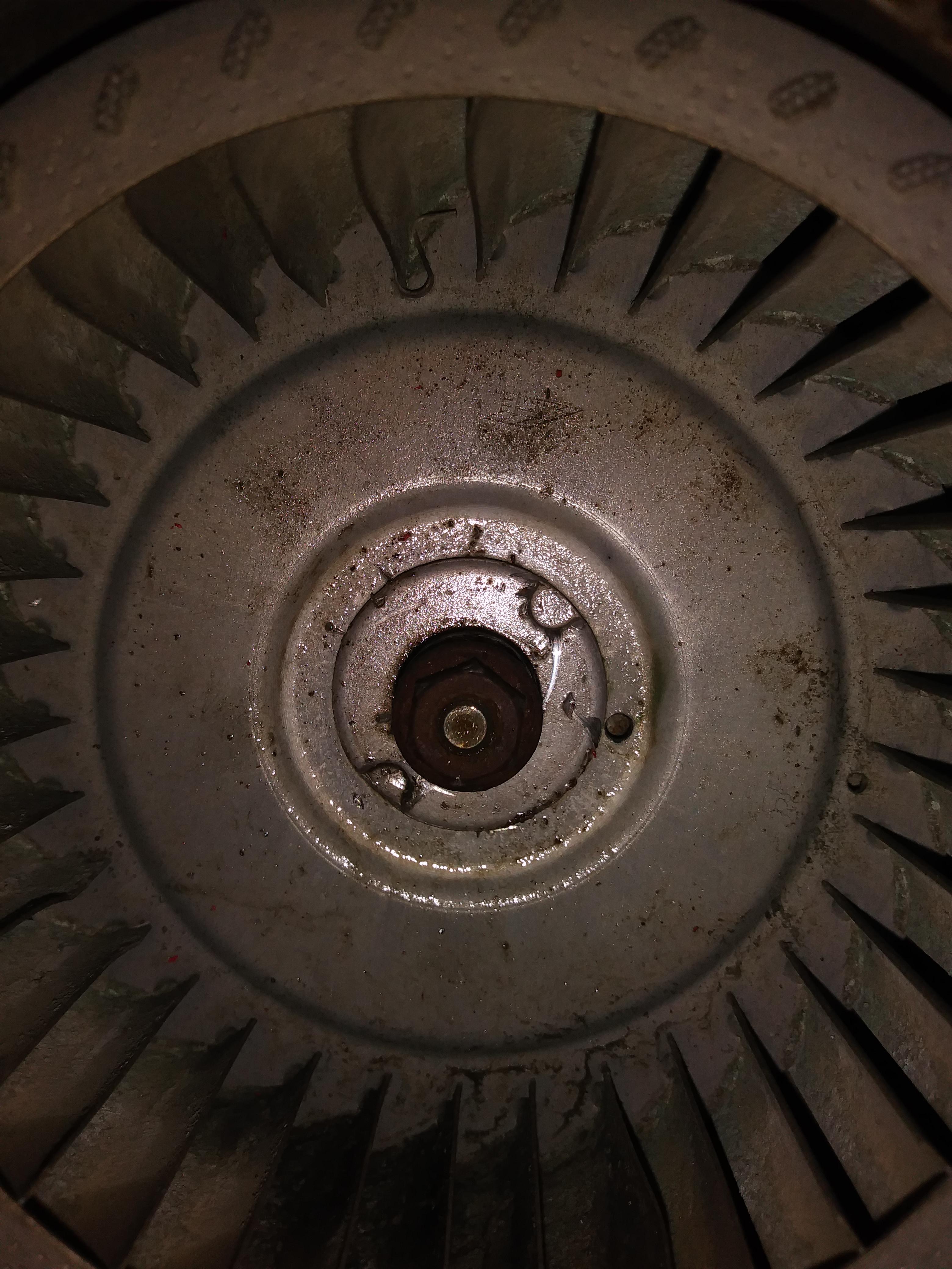

paskino Inserito: 17 aprile 2021 Segnala Inserito: 17 aprile 2021 Salve a tutti volevo smontare la girante della ventola FIME L25 XOE della caldaia radiant RSF 20. Mi occorre smontarla per sostituire eventualmente i cuscinetti in quanto gira male e tende a bloccarsi. Se vedete dalle foto allegate non riesco a trovare il modo per svitare quello che sembra il dado di bloccaggio del mozzo centrale. Vi è mai capitato? potete darmi qualche dritta? Grazie saluti
Stefano Dalmo Inserita: 17 aprile 2021 Segnala Inserita: 17 aprile 2021 Sempre sostituito tutto il blocco.
paskino Inserita: 17 aprile 2021 Autore Segnala Inserita: 17 aprile 2021 Ci sono quei due intagli che sembrano proprio servano per svitare quella ghiera, ma sembra proprio impossibile svitarla. Si accetta qualsiasi suggerimento. grazie
patatino59 Inserita: 18 aprile 2021 Segnala Inserita: 18 aprile 2021 8 ore fa, paskino scrisse: quei due intagli Sembrano ribattuti o saldati e non una parte svitabile
