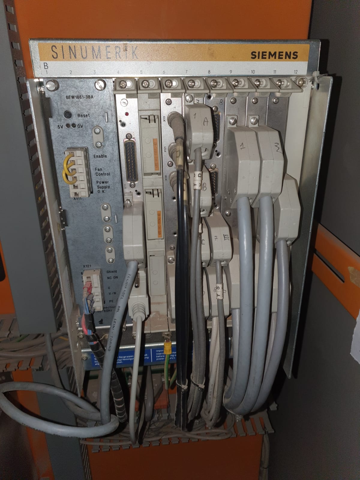

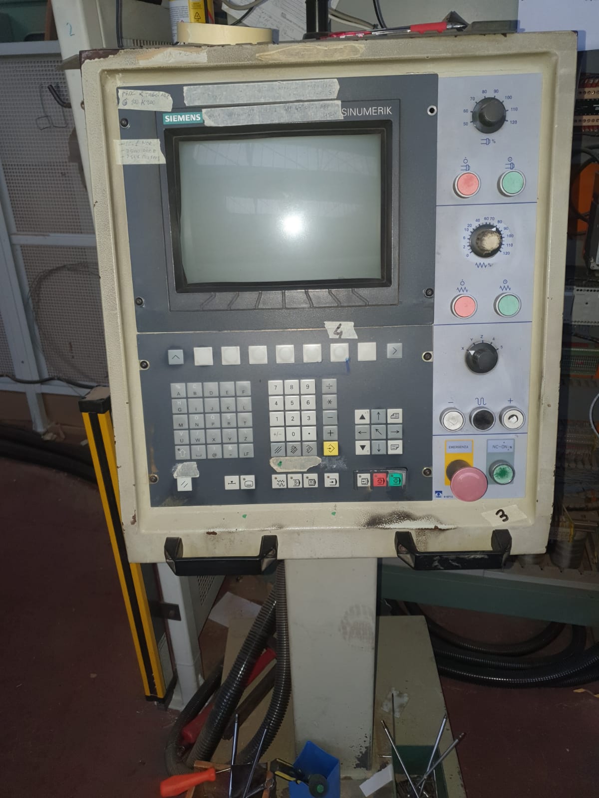

Collegamento sinumerik alla rete aziendale
Buonasera,
volevo chiedere un'informazione riguardante le due foto in allegato,(premetto che non ho molta confidenza con questo prodotto).
Qualcuno di voi saprebbe dirmi come posso collegarlo alla rete aziendale? mi spiego meglio, avrei solamente bisogno di sapere se c'è una porta ethernet dedicata (cosa che non credo) o bisogna derivarla da qualche connettore ?
vi ringrazio anticipatamente
Direi di no, è un modello antiquato. Per cosa ti serve connesso in rete?
  • 2 weeks later...
Se hai una porta RS-232 potresti collegarlo alla rete aziendale tramite un gateway come questo
Da profibus converte in TCP/IP
CIRO_POSTIGLIONE
Deve prima convertire da RS-232 a profibus.
  • 1 year later...
