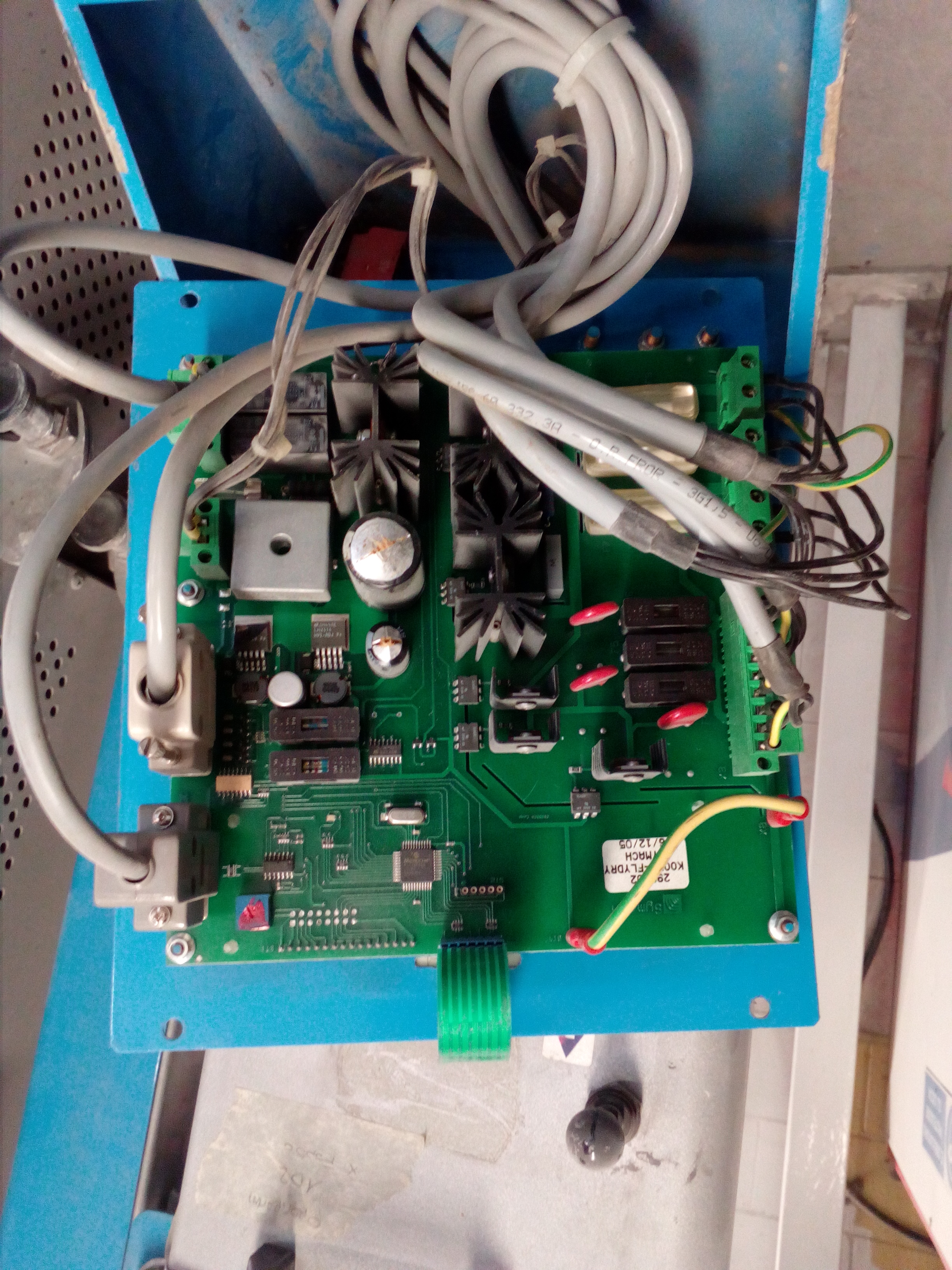

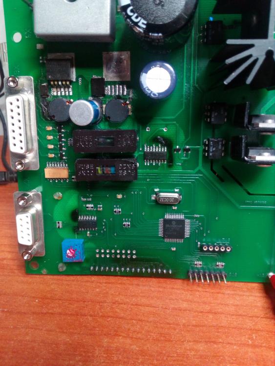

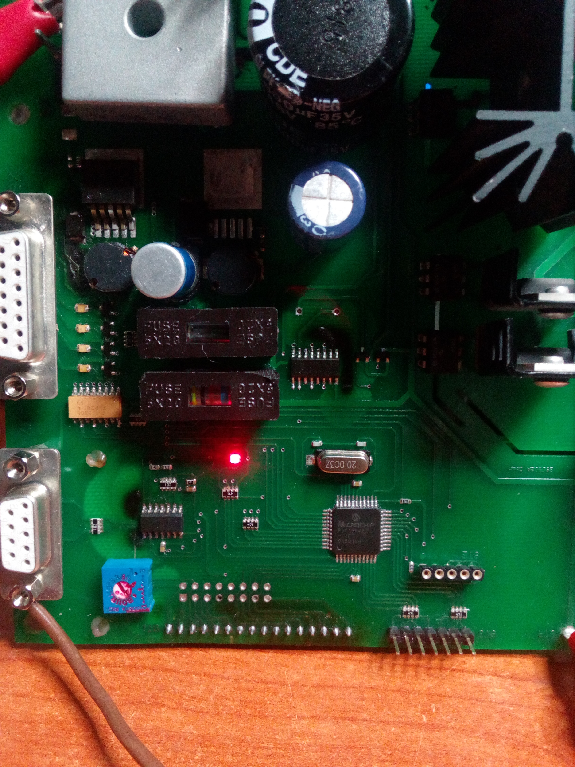

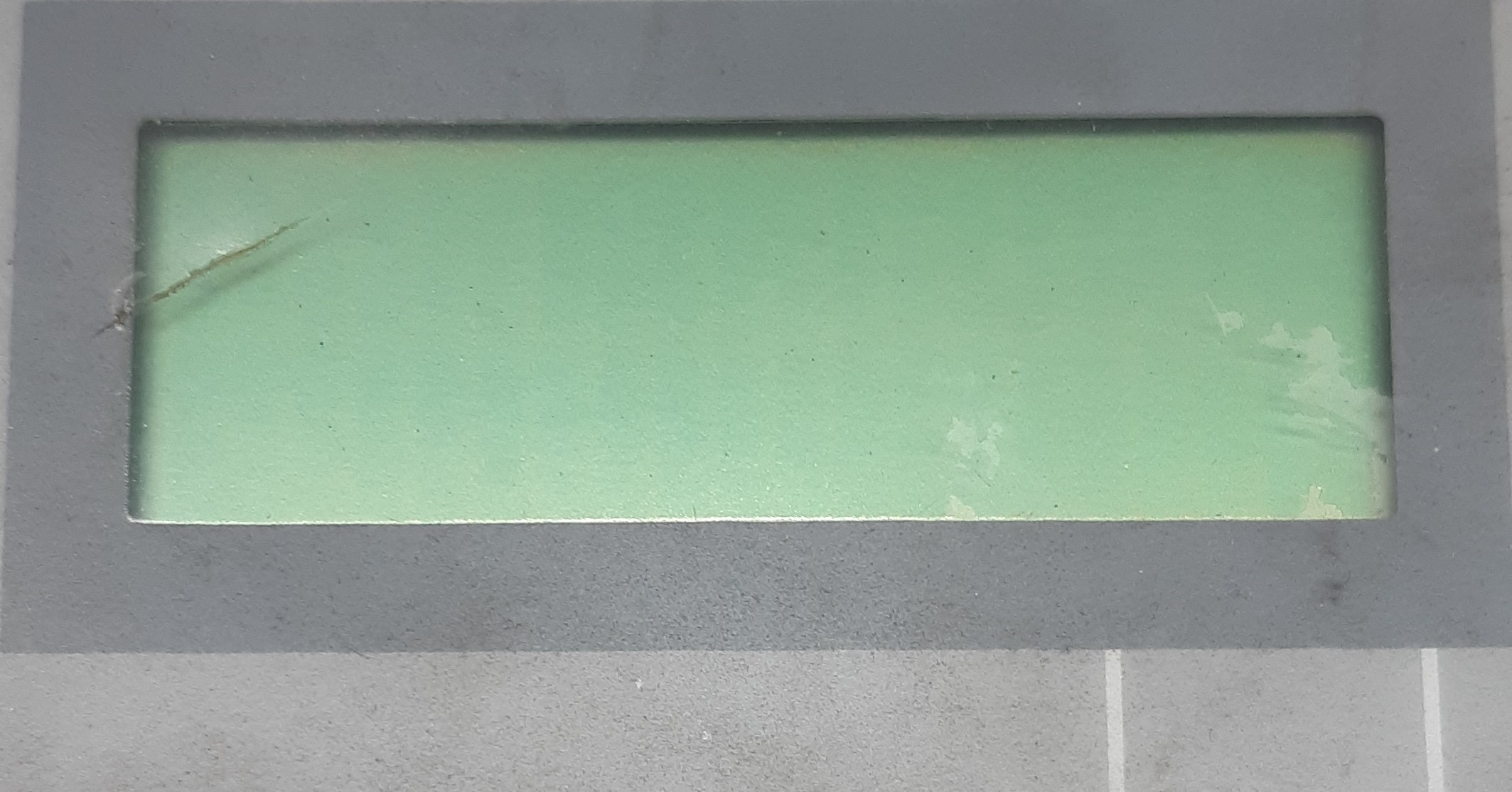

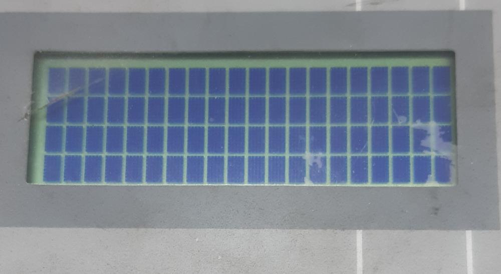

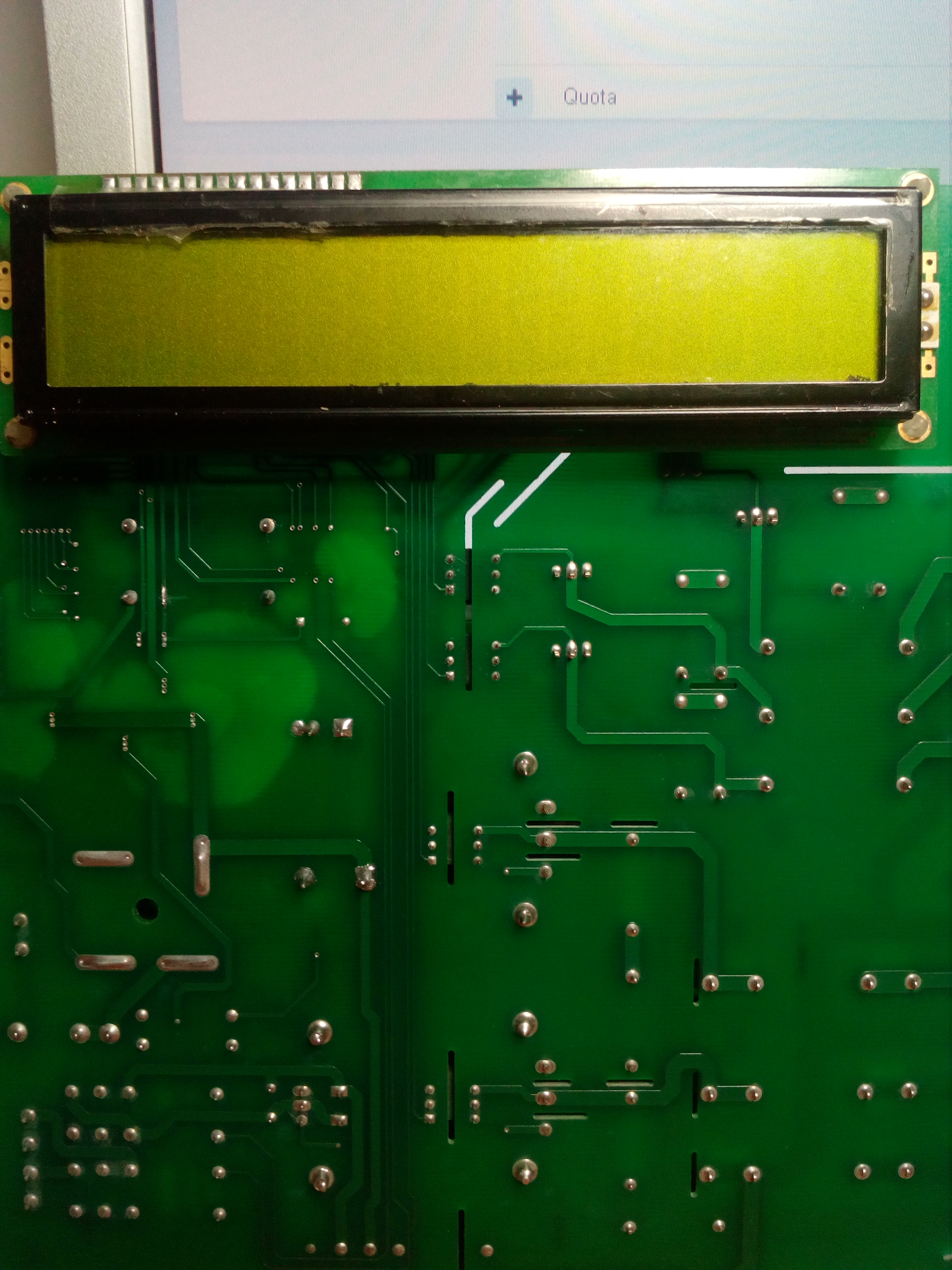

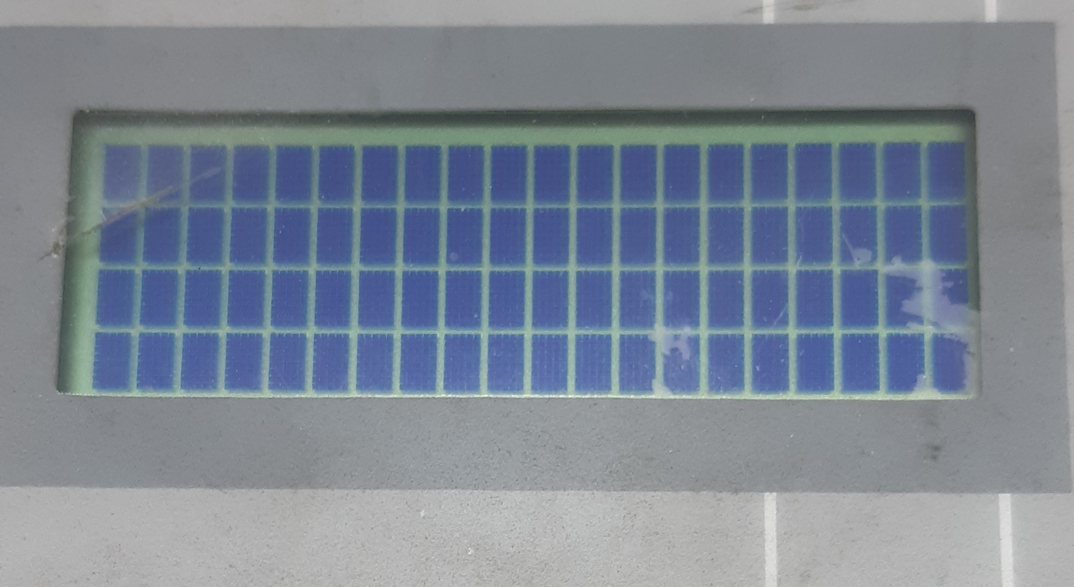

etabetael Inserito: 28 aprile 2021 Segnala Inserito: 28 aprile 2021 ciao a tutti, dopo molto tempo sono qui a chiedere un aiuto per una scheda di controllo e comando di un macchinario(tipo robot) di una carrozzeria, che serve ad essiccare fondi stucchi e vernici tramite lampade catalitiche.C'è un pannello comandi con display alfanumerico(senza retroilluminazione),e un microprocessore che gestisce ingressi e uscite e li visualizza tramite il display. Bene,anzi male,nel senso che la scheda elettronica ha preso una bella botta ed è partita tutta la sezione 5V.Ho sostituito diversi componenti:regolatore LM2576-5.0,diodo di blocco,condensatori elettrolitici,ecc....ecc....Adesso sembra tutto a posto,i 5V arrivano al microprocessore PIC18F452(tipo TQFP a 44 pins),ma il display non da segni di vita,ragion per cui non riesco a capire,se il problema potrebbe essre il PIC18F bruciato in quanto non dispongo degli strumenti per poterlo testare.Chiedo umilmente lumi su come agire,visto che mi sono preso la rogna di cercare di riparare questa scheda,che a prima vista sembrava che cambiando i condensatori scoppiati,e il regolatore pure esploso e qualche altro componente potessi risolvere.Ripeto,adesso non ci sono corti o interruzzioni,i 5V ci sono,ma non riesco a capire se la scheda funziona o no,visto che il display non si accende.
Livio Orsini Inserita: 29 aprile 2021 Segnala Inserita: 29 aprile 2021 Senza schemi, senza strumenti, è un po' dura anche solo fare una diagnosi attendibile. Verifica che tutti i componenti abbiano le tensioni di alimentazione corrette. Se riesci ad individuare la sigla del display e se è possibile rimuovere il flat cable di connessione, se è un 7 segmenti lo si può testare dando la giusta configurazione di 0 e +5V ai vari segmenti. Però se il micro è guasto, anche sostituendolo non risolvi il problema se non disponi del firmware necessario.
etabetael Inserita: 29 aprile 2021 Autore Segnala Inserita: 29 aprile 2021 Buongiorno Livio,il flat che vedi in foto e quello che va alla tastiera.Il display ha 16 pin che sono quelli saldati alla sinistra del flat cable.Preciso che il display non ha retroilluminazione,e non so come fare per testare sia il pic che il display
DavidOne71 Inserita: 29 aprile 2021 Segnala Inserita: 29 aprile 2021 1 ora fa, etabetael scrisse: Il display ha 16 pin a vedere le piste, sarebbe gradito una foto migliore, le prime due a sx e l'ultima a dx sembrano più grandi. Verifica li se c'è tensione
ilguargua Inserita: 29 aprile 2021 Segnala Inserita: 29 aprile 2021 Prova a misurare la tensione tra il secondo ed il terzo pin del display, partendo da sx. Il primo è collegato al trimmer del contrasto, sugli altri 2 dovresti avere 5V. Se non ci sono devi indagare perchè, se ci sono non c'è molto altro che puoi fare. Se quando è saltato il regolatore ha fatto un corto tra ingresso ed uscita temo che non ci sia niente da fare. Ciao, Ale.
Livio Orsini Inserita: 29 aprile 2021 Segnala Inserita: 29 aprile 2021 Metti anche una foto del display per capire di cosa si tratta. 1 ora fa, etabetael scrisse: non so come fare per testare sia il pic che il display Il pic senza appositi strumenti non lo testi. l'unico modo di capire se funziona è vedere se da i comandi che dovrebbe dare.
ilguargua Inserita: 29 aprile 2021 Segnala Inserita: 29 aprile 2021 (modificato) 12 minuti fa, DavidOne71 scrisse: l'ultima a dx sembrano più grandi Le ultime 2 a dx, se si segue un pinout + o - standard, dovrebbero essere la retroilluminazione, che però sembra non venga usata, non credo ci sia tensione. Tra l'altro ho sbagliato a scrivere nel mex sopra, i pin dell'alimentazione dovrebbe essere i primi 2 a sx, il trimmer è collegato anche al gnd come è giusto che sia, l'altro capo va sul pin 3. Il tutto presupponendo ul display alfanumerico 16x2, o 20x4, o anche altri formati, in pinout è quasi sempre uguale. Ciao, Ale Modificato: 29 aprile 2021 da ilguargua
etabetael Inserita: 29 aprile 2021 Autore Segnala Inserita: 29 aprile 2021 il display è proprio come quello del disegno,caro ilguargua,compreso il pinout.La retroilluminazione è assente in questo display.L'unico segno di vita è quel led rosso acceso.Come faccio a testare se il microprocessaore non è bruciato?
DavidOne71 Inserita: 29 aprile 2021 Segnala Inserita: 29 aprile 2021 quindi tra 1 e 2 non c'è tensione?
etabetael Inserita: 29 aprile 2021 Autore Segnala Inserita: 29 aprile 2021 tensione tra 1 e 2 +5V 2 e 3 +4,5 15 e 16 +5V Ho i 5V anche sui pin 7 e 28 del pic18f452. I 7 pin che si vedono sulla destra in basso,sono quelli che collegano tramite flat il microprocessore alla tastiera.Su quei 7 pin ho 0,3V su tutti e 7. A che tensione lavorano gli ingressi del microprocessore quando premo un tasto della tastiera? Verso massa anche,i 7 pin danno tutti lo stesso valore,come anche verso il positivo
ilguargua Inserita: 29 aprile 2021 Segnala Inserita: 29 aprile 2021 7 minuti fa, etabetael scrisse: A che tensione lavorano gli ingressi del microprocessore quando premo un tasto della tastiera? Probabilmente si tratta di un keypad a matrice di righe e colonne, viene letta dal micro alimentando una colonna alla volta e leggendo la riga (o viceversa), per cui non puoi aspettarti un livello stabile misurando con un multimetro, andrebbe casomai controllata con un oscilloscopio, se non altro per capire se il micro la sta interrogando o no. Ciao, Ale.
DavidOne71 Inserita: 29 aprile 2021 Segnala Inserita: 29 aprile 2021 37 minuti fa, etabetael scrisse: Ho i 5V anche sui pin 7 e 28 del pic18f452. strano, quei due pin hanno lo stesso potenziale pagina 2 semmai tra 6 e 7 o 28 e 29 prova a girare il potenziometro del contrasto, per vedere se ha qualche effetto
etabetael Inserita: 29 aprile 2021 Autore Segnala Inserita: 29 aprile 2021 no,no intendo ho i 5V tra il 7 e la massa e tra il 28 e la massa(Vdd-Vss)
Dumah Brazorf Inserita: 29 aprile 2021 Segnala Inserita: 29 aprile 2021 Cos'è successo a 'sta scheda, sembra disastrata. Cosa sono quelle tracce nere e la discolorazione tutto intorno sulla scheda lavorata che non c'erano sulla scheda inizialmente? Manca poi un componente, un LMqualcosa da 5pin, che fine ha fatto? I fusibili sono ancora interi? Hai controllato quel condensatore elettrolitico smd tra i due LM? Visto com'erano gli altri non penso sia messo tanto meglio.
etabetael Inserita: 29 aprile 2021 Autore Segnala Inserita: 29 aprile 2021 (modificato) quell'LM 2576 adj che manca lo devo ancora mettere,ma quello serve per il 24V.I fusibili sono tutti integri.Quelle macchie che vedi sono dovute all'aria calda usata per dissaldare e saldare quei componenti che erano saltati a causa della botta subita...ammetto che sono inguardabili....ma tant'è...Quel condensatore elettrolitico che dici tu è un 470 microF 16V che serve a stabilizzare i 5V ed è apposto Modificato: 29 aprile 2021 da etabetael
etabetael Inserita: 1 maggio 2021 Autore Segnala Inserita: 1 maggio 2021 comunque io volevo solo capire se per visualizzare qualcosa sul display basta alimentare il microcontrollore pic oppure serve un comando per abilitare
DavidOne71 Inserita: 1 maggio 2021 Segnala Inserita: 1 maggio 2021 (modificato) questo non si può sapere, dipende dal firmware che hanno fatto il 29/4/2021 at 21:42 , DavidOne71 scrisse: prova a girare il potenziometro del contrasto, per vedere se ha qualche effetto questo non ha fatto niente, vero? Modificato: 1 maggio 2021 da DavidOne71
etabetael Inserita: 1 maggio 2021 Autore Segnala Inserita: 1 maggio 2021 (modificato) la retroilluminazione è esclusa,e comunque anche alimentando i led della retroill.,il contrasto non agisce sulla stessa(ho provato),ma forse sui caratteri.Ma è possibile che non c'è un modo per far apparire qualche carattere sul display(ammesso che il pic18f452 non sia bruciato)? Infatti non c'è nessuna protezione sul circuito che alimenta il microprocessore,dal condensatore elettrolitico dei +5V la tensione va direttamente sui pin 7 e 28 Modificato: 1 maggio 2021 da etabetael
DavidOne71 Inserita: 1 maggio 2021 Segnala Inserita: 1 maggio 2021 29 minuti fa, etabetael scrisse: ,il contrasto non agisce sulla stessa c'è qualcosa che non mi convince, domani provo io con un display
Livio Orsini Inserita: 2 maggio 2021 Segnala Inserita: 2 maggio 2021 (modificato) 10 ore fa, etabetael scrisse: Ma è possibile che non c'è un modo per far apparire qualche carattere sul display Per far apparire anche solo il cursore bisogna, per prima cosa inizializzare il display e, poi, inviare l'apposito codice. In rete trovi parecchio materiale su questi display, display che hanno circa 40 anni di onorato servizio. Ci sono numerose librerie der gestirli con i PIC e con arduino. Questi display sono gestiti da un micro controllore; hanno 2 linee di controllo e 8 linee di dati. Durante l'inizializzazione si può scegliere di passare i dati in 4 bit (nibble) in vece che 8 (byte). Comandi e dati devono avere una temporizzazione ben precisa, altrimenti non funziona. Comandi e dati e relative temporizzazioni, vengono dati dal microcontrollore che, nel tuo caso, è il 18F452. Se il processore è morto o gravemente ammalato, anche se il display fosse funzionante, non vedi assolutamente niente. La prima cosa da farsi sarebbe verificare la funzionalità del micro, però senza un oscilloscopio è un'impresa disperata. Personalmente, da quello che hai scritto, ho la sensazione che quasi tutta l'elettronica abbia subito danni irreversibili, visto il tipo di guasto sull'alimentazione. Modificato: 2 maggio 2021 da Livio Orsini
DavidOne71 Inserita: 2 maggio 2021 Segnala Inserita: 2 maggio 2021 ricordavo bene display alimentato con trasto a 0 display alimentato con trasto al max secondo me il tuo display è andato o c'è l'ingresso del contrasto ko
