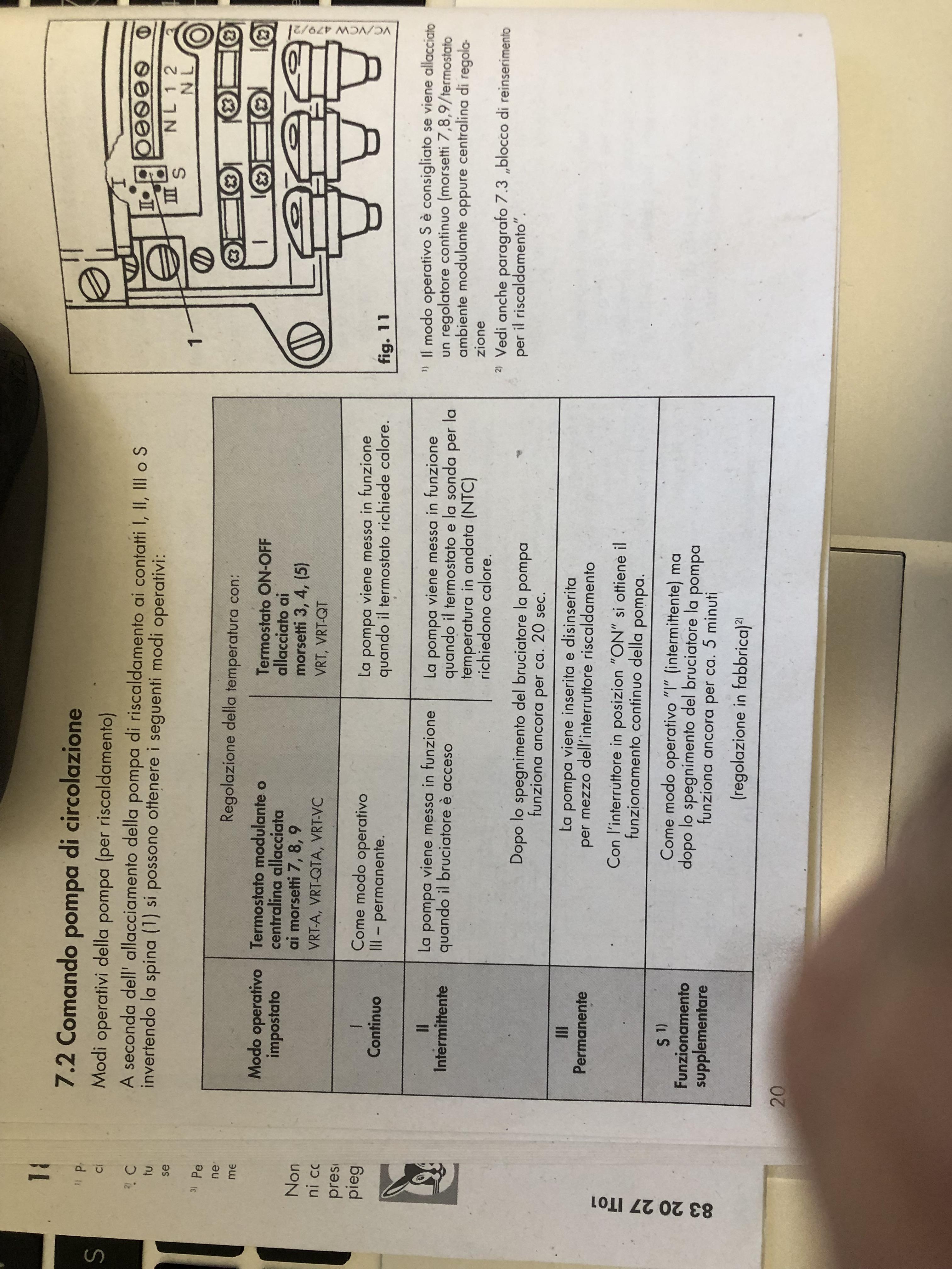

Maxiworld55 Inserito: 2 maggio 2021 Segnala Inserito: 2 maggio 2021 (modificato) caldaia vaillant VCW I 240 XE, al comando del cronotermostato, non sgancia e continua il funzionamento salvo spegnere il riscaldamento (e relativa pompa) con l'interruttore sull'estivo. Possibili cause e soluzioni proposte. GRazie Max. Modificato: 2 maggio 2021 da Maxiworld55
BADPI59 Inserita: 2 maggio 2021 Segnala Inserita: 2 maggio 2021 termostato che non apre al raggiungimento temperatura
adrobe Inserita: 2 maggio 2021 Segnala Inserita: 2 maggio 2021 Prova ad isolare il termostato esterno (staccando i connettori su morsetti 7-8 e 9 se di tipo continuo oppure mettendo un ponte ai morsetti 3 e 4 se di tipo on-off) e vedi se il problema sussiste ancora
Maxiworld55 Inserita: 3 maggio 2021 Autore Segnala Inserita: 3 maggio 2021 Intanto grazie per le cortesi risposte, preciso inoltre che allo sgancio del termostato interno dopo poco si spegne il bruciatore ma rimane in funzione la pompa di circolazione.
Maxiworld55 Inserita: 10 maggio 2021 Autore Segnala Inserita: 10 maggio 2021 Mi dicono che potrebbe trattarsi del rele' comando pompa le cui lamelle non sganciano salvo portare su estivo per un attimo l'interruttore comando . Basta sostituire il rele o il problema e' a monte e dove?
adrobe Inserita: 10 maggio 2021 Segnala Inserita: 10 maggio 2021 Io ho iniziato a darti le indicazioni per capire dove fosse il problema e successivamente intervenire. Ma sembra che tu non le abbia seguite. Se qualcun altro ha già la risposta al tuo problema, liberissimo di affidarti a lui.
Maxiworld55 Inserita: 17 maggio 2021 Autore Segnala Inserita: 17 maggio 2021 Gentile adrobe grazie per la cortese risposta, ho provato a isolare i morsetti 3- 4 (sul 7-8-9 non c'e' nulla collegato ) ma il problema resta anche spostando i comandi pompa di circolazione in origine su S sulle altre posizioni 123. Vedi foto allegata. Saluti.
adrobe Inserita: 17 maggio 2021 Segnala Inserita: 17 maggio 2021 (modificato) Col cronotermostato inserito ai morsetti 3 e 4 la posizione più adatta è I Con un ponte ai morsetti 3 e 4 (cronotermostato escluso) la posizione più adatta invece è II. Rotellina nera del termostato interno su 7. Se il problema persiste il guasto è da ricercarsi in una delle schede (regolazione o pannello comandi) o nella sonda NTC. Modificato: 17 maggio 2021 da adrobe
Maxiworld55 Inserita: 18 maggio 2021 Autore Segnala Inserita: 18 maggio 2021 Effettivamente dovrebbe essere un problema sulla scheda comandi. Bloccandosi il rele' pompa non sgancia il funzionamento della pompa,salvo portare l'interruttore sull'estivo. Dove far riparare la scheda (se esiste chi le ripara) o conviene prenderne una scheda frontale o meglio centralina completa d'occasione? Hai qualche indirizzo? Grazie.
adrobe Inserita: 18 maggio 2021 Segnala Inserita: 18 maggio 2021 Cerca su ebay o su subito e decidi in base a ciò che trovi. Codici 130312 (pannello comandi) e 252957 (regolazione). Più probabile che sia guasta la prima.
Maxiworld55 Inserita: 21 maggio 2021 Autore Segnala Inserita: 21 maggio 2021 (modificato) Trovata completa a 80 Euro +sped e un altro a 100+spedizione . A meno non si trova completa, solo frontale. Aggiungo: Quale e' la differenza nella centralina tra camera chiusa e camera aperta? Modificato: 21 maggio 2021 da Maxiworld55
adrobe Inserita: 23 maggio 2021 Segnala Inserita: 23 maggio 2021 Quella a camera chiusa ha anche la scheda ventilatore, quella a camera aperta se di ultimo tipo ha invece la scheda sensore fumi. Il resto (accensione, regolazione e pannello comandi) uguale
Maxiworld55 Inserita: 23 maggio 2021 Autore Segnala Inserita: 23 maggio 2021 (modificato) Gentile adrobe, Non ho ancora sostituito la centralina , perche': dopo varie prove sulla caldaia in oggetto ho posizionale il commutatore sulla posizione 2 e ho rilevato che dopo il briciatore si sgancia anche la pompa ,dopo circa 1 minuto. Sarebbe tutto ok se non fosse che cosi' in posizione inverno all'apertura dell'acqua calda (termostato interno off) oltre a fuoriuscire acqua calda mi circola acqua calda anche nei caloriferi ,Salvo portare l'interruttore sulla posizione estiva. Puo essere devuto allo scambiatore o alla valvola tripla ? Ancora grazie per il cortese interessamento . Modificato: 23 maggio 2021 da Maxiworld55
adrobe Inserita: 24 maggio 2021 Segnala Inserita: 24 maggio 2021 Non me ne hai mai parlato, ma la cosa fondamentale è sempre controllare il corretto funzionamento della tre vie, nelle tre situazioni: riscaldamento (entrambi micro premuti), neutro (solo quello di sotto premuto), acs (entrambi rilasciati). Verifica che sia così.
Maxiworld55 Inserita: 24 maggio 2021 Autore Segnala Inserita: 24 maggio 2021 Scusa la mia ignoranza ma cosa intendi per micro premuti e cosa ACS? Grazie.
vincenzo barberio Inserita: 24 maggio 2021 Segnala Inserita: 24 maggio 2021 Probabilmente Adrobe non ha ancora fatto in tempo a darti una risposta, oppure non ha ancora letto la domanda. Comunque in genere i "piolini" dei micro interruttori, quando sono "premuti" o se si preferisce pigiati o spinti, non si notano. Quando non sono "premuti" fuoriescono di circa 3mm. Per ACS si intende "acqua calda sanitaria".
