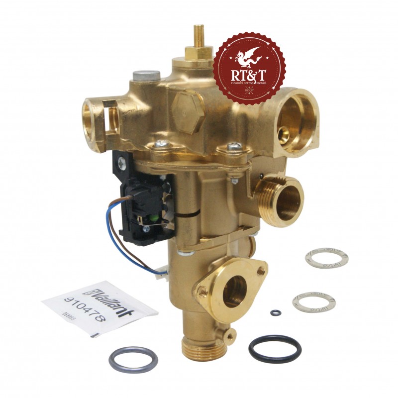

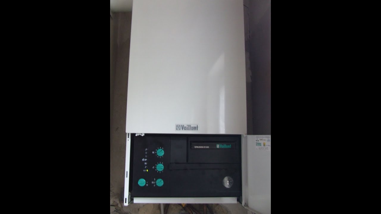

Mancata accensione caldaia Vaillant turboblock acqua calda sanitaria
Buonasera a tutti. Ho un problema alla caldaia Vaillant turboblock. Praticamente non si accende quando richiedo acqua calda. All'apertura di un rubinetto, la leva del micro della valvola a 3 vie si sposta ma non abbastanza da premere il pulsantino del micro. Se vado infatti ad aiutarla con un cacciavite, il micro si attiva e la caldaia parte regolarmente fornendo acqua calda. Secondo voi è un problema di sporco all'interno della valvola? È stata sostituita 2 o 3 anni fa, per quello penso sia un problema stupido, non vorrei che se ne approfittassero per cambiare tutta la valvola (280€ la scorsa volta). Grazie a tutti. Allego foto per capire modello e valvola.
valvola-deviatrice-tre-vie-vaillant-per-vmw-180-vmw-182-vmw-240-vmw-242-vmw-280-vmw-282-011289.jpg
maxresdefault (3).jpg
