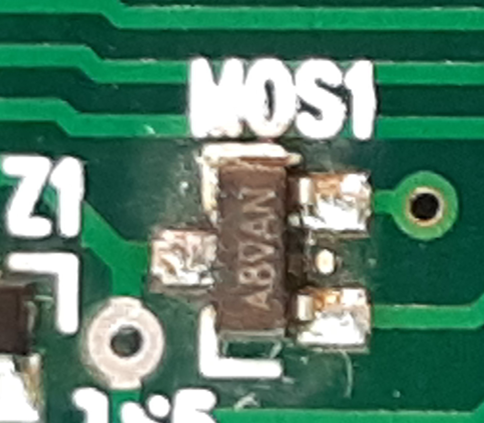

rfabri Inserito: 4 maggio 2021 Segnala Inserito: 4 maggio 2021 Ciao a tutti, in una scheda controllo di una saldatrice ad inverter ho questo mos in corto sigla non è chiarissima perche purtroppo ha scaldato un pò prima di estinguesi sembra un A8VAN, ma non riesco a trovare nulla, qualcuno mi aiuta, grazie.
rfabri Inserita: 5 maggio 2021 Autore Segnala Inserita: 5 maggio 2021 si grazie, anch'io ho trovato questo e se l'abbiamo trovato in 2 penso vada bene, l'ho già ordinato (5) , quando arriva e tutto ok aggiorno.
