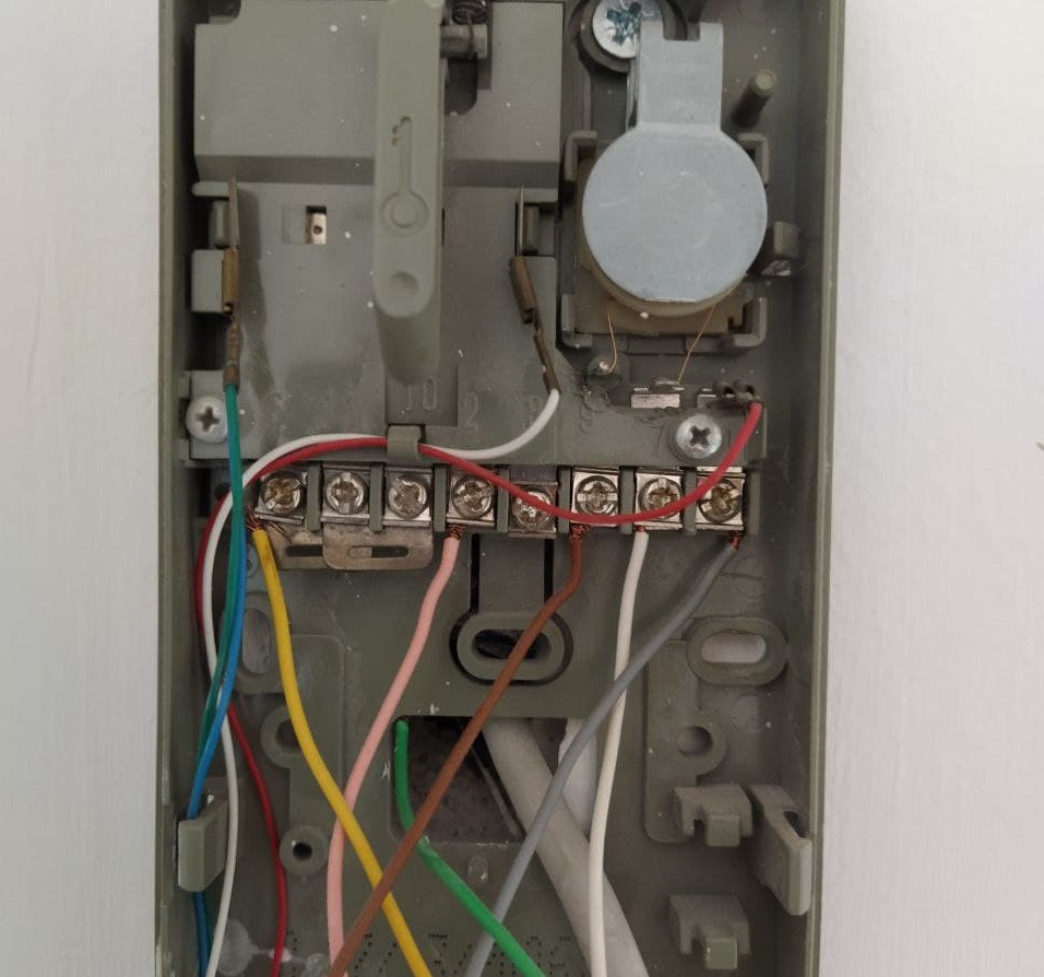

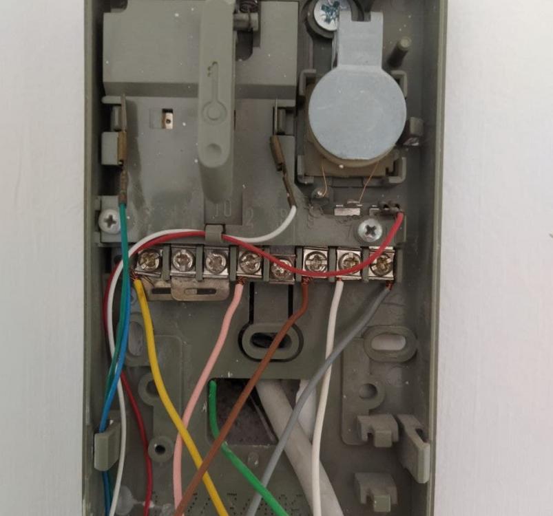

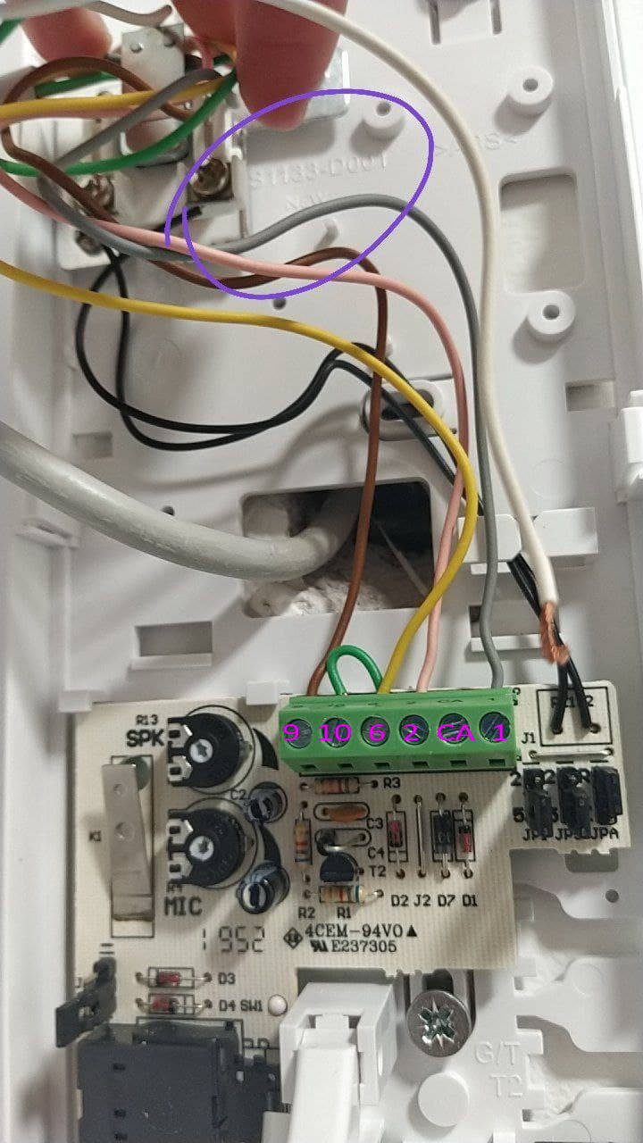

Ginevra11 Inserito: 6 maggio 2021 Segnala Share Inserito: 6 maggio 2021 Buonasera a tutti! avevamo un vecchio Urmet 1130 con cui, da sotto, non si sentiva la voce da casa (siamo in un condominio). Abbiamo comprato un nuovo citofono universale Urmet 1133/15, pensando di risolvere. Abbiamo rispettato le corrispondenze e rimesso i fili com’erano ma il problema si ripresenta identico. Nella Foto "Urmet 1133 Nuovo" si vedono i collegamenti fatti (il bianco è stato poi inserito in CA e tra 6 e 10 abbiamo fatto un ponticello. Il filo verde, nella vecchia disposizione non era collegato perciò lo abbiamo lasciato cosi anche nel nuovo). vi prego aiutatecii!!! Link al commento Condividi su altri siti More sharing options...
Roberto Garoscio Inserita: 6 maggio 2021 Segnala Share Inserita: 6 maggio 2021 Se il difetto è il medesimo la cornetta non è guasta. Se agli altri inquilini funziona tutto, il problema è nel tuo filo rosa (2) forse interrotto o scollegato nella scatola sulle scale. Link al commento Condividi su altri siti More sharing options...
Ginevra11 Inserita: 9 maggio 2021 Autore Segnala Share Inserita: 9 maggio 2021 Si, il problema rimane e agli altri inquilini funziona tutto. Perciò posso provare a controlare la scatola sulle scale? Nel caso posso fare qualcosa? Link al commento Condividi su altri siti More sharing options...
Roberto Garoscio Inserita: 9 maggio 2021 Segnala Share Inserita: 9 maggio 2021 35 minuti fa, Ginevra11 scrisse: Si, il problema rimane e agli altri inquilini funziona tutto. Perciò posso provare a controlare la scatola sulle scale? Nel caso posso fare qualcosa? Se il problema è nella parte comune, deve intervenire l’amministratore e computare la spesa al condominio. Link al commento Condividi su altri siti More sharing options...
Ginevra11 Inserita: 10 maggio 2021 Autore Segnala Share Inserita: 10 maggio 2021 Vabene la ringrazio. Oggi lo contatto, e vi faccio sapere come va a finire Link al commento Condividi su altri siti More sharing options...
