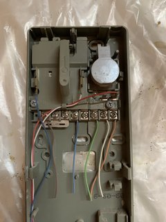

massimocsv Inserito: 8 maggio 2021 Segnala Share Inserito: 8 maggio 2021 buongiorno, dovrei sostituire nel mio appartamento devo sostituire il mio citofono (in fotografia) con un Bticino 344232 Sprint L2 Citofono a 2 Fili. Il citofono oltre alla normale funzione deve aprire solo il portoncino del condominio. Domanda, il Bticino da me acquistato è compatibile? Se si come collegarlo ai vari cavi che mi arrivano nell’appartamento? Grazie a tutti Link al commento Condividi su altri siti More sharing options...
Maurizio Colombi Inserita: 8 maggio 2021 Segnala Share Inserita: 8 maggio 2021 12 ore fa, massimocsv scrisse: Domanda, il Bticino da me acquistato è compatibile? Risposta: assolutamente no. Ti serve il prodotto 334262 citofono universale Link al commento Condividi su altri siti More sharing options...
massimocsv Inserita: 10 maggio 2021 Autore Segnala Share Inserita: 10 maggio 2021 il 8/5/2021 at 21:38 , Maurizio Colombi scrisse: Risposta: assolutamente no. Ti serve il prodotto 334262 citofono universale grazie allora opterò per un universale 4 fili più neutro Link al commento Condividi su altri siti More sharing options...
Maurizio Colombi Inserita: 10 maggio 2021 Segnala Share Inserita: 10 maggio 2021 12 ore fa, massimocsv scrisse: 4 fili più neutro La "N" del sistema 4+N non si riferisce al neutro, ma al numero di chiamate ed è riferita al numero di conduttori che servono nella linea montante Solitamente sono. 2 per la fonica, un comune, un comando apriporta ed il "N" che è la chiamata. Link al commento Condividi su altri siti More sharing options...
patatino59 Inserita: 11 maggio 2021 Segnala Share Inserita: 11 maggio 2021 4 + N è un termine preso in prestito dalla matematica. N è una variabile che indica un numero da 1 al totale di inquilini presenti Ammettiamo di avere un palazzo di 10 piani con un inquilino a piano. All'ultimo piano ci saranno, appunto 4 + 1 fili. Mano mano che si scende i fili aumentano di uno (il filo di chiamata, appunto), diventando 4 + 10 al posto esterno. Link al commento Condividi su altri siti More sharing options...
