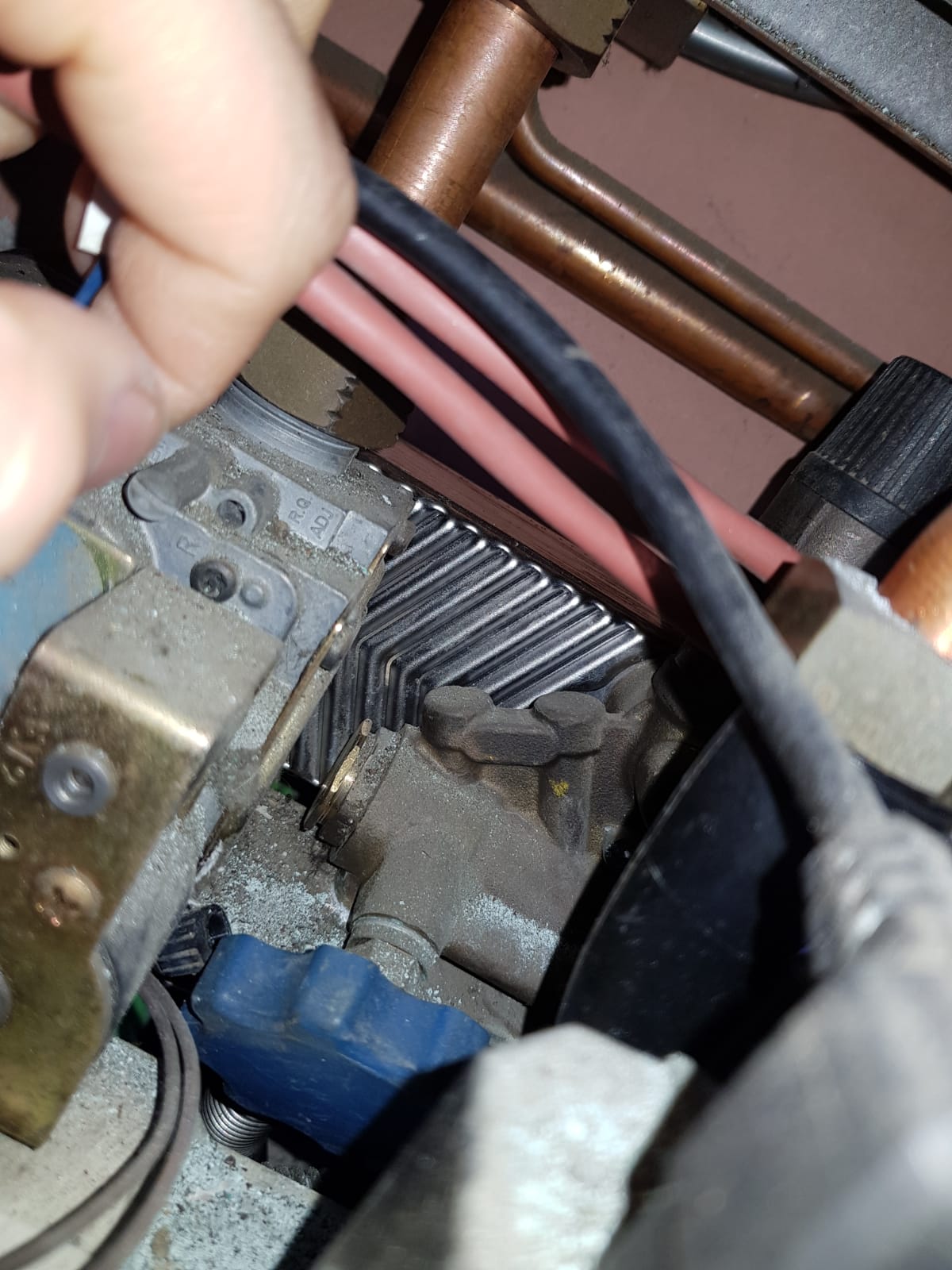

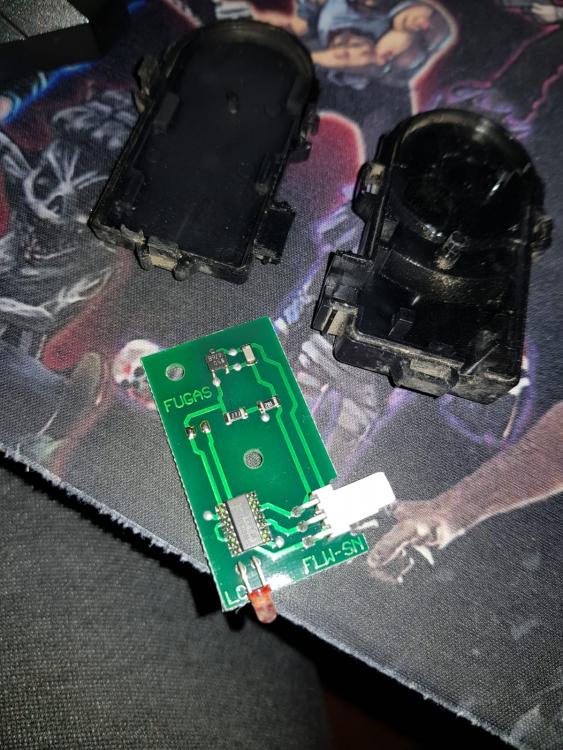

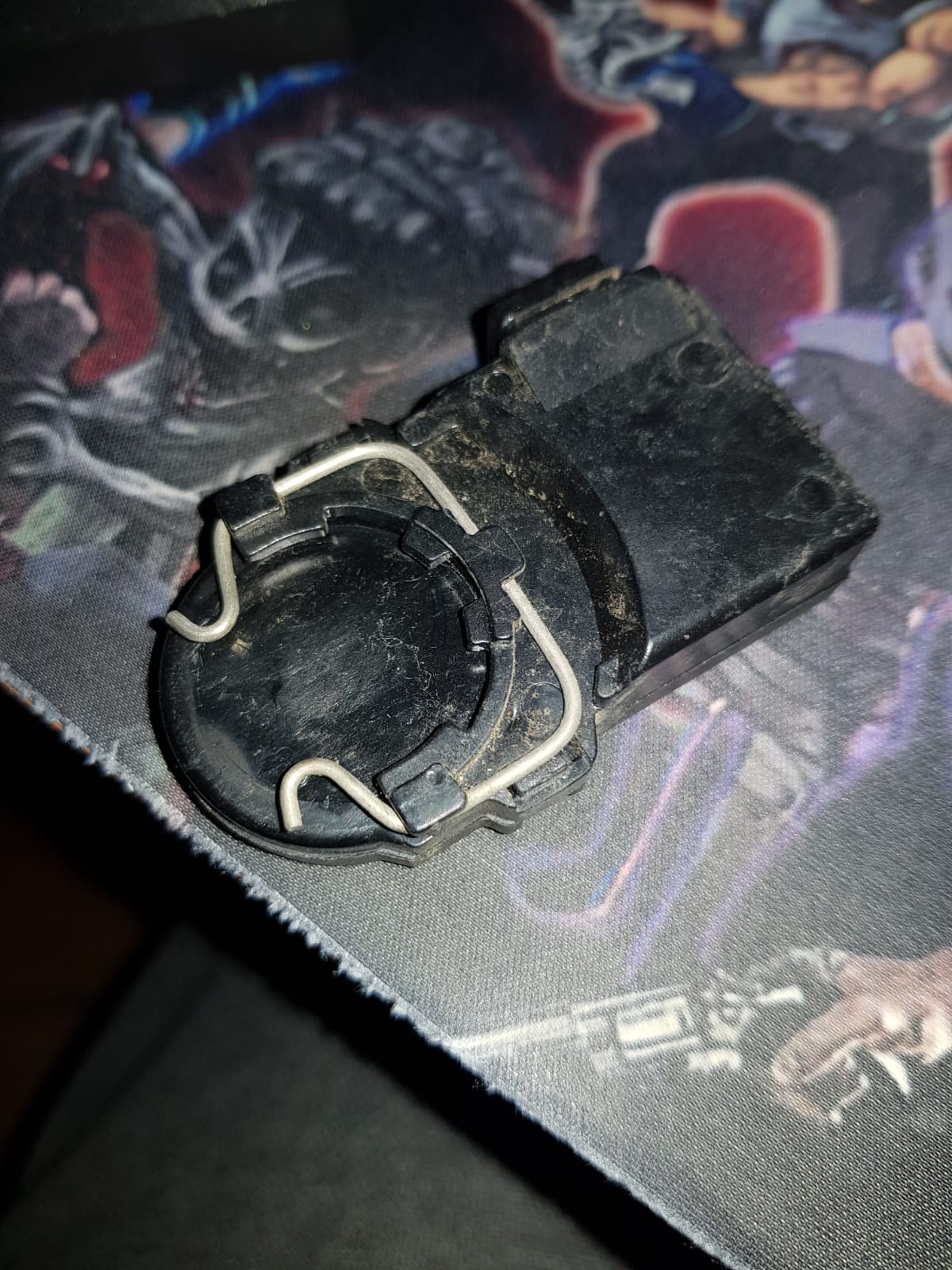

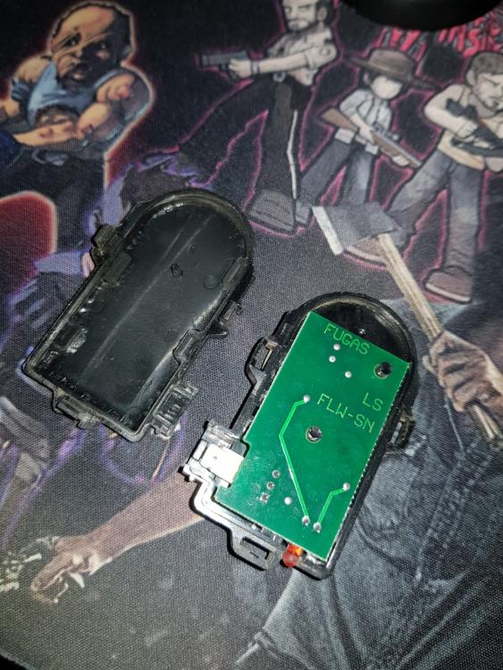

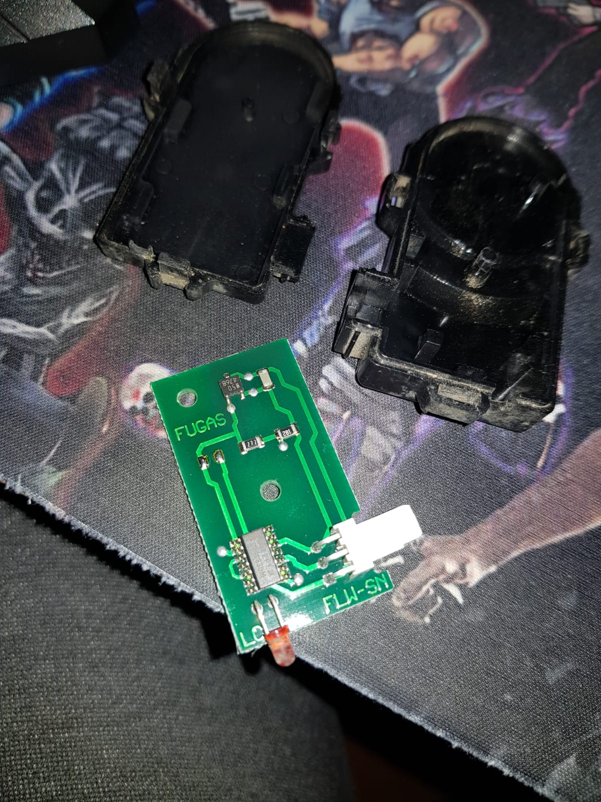

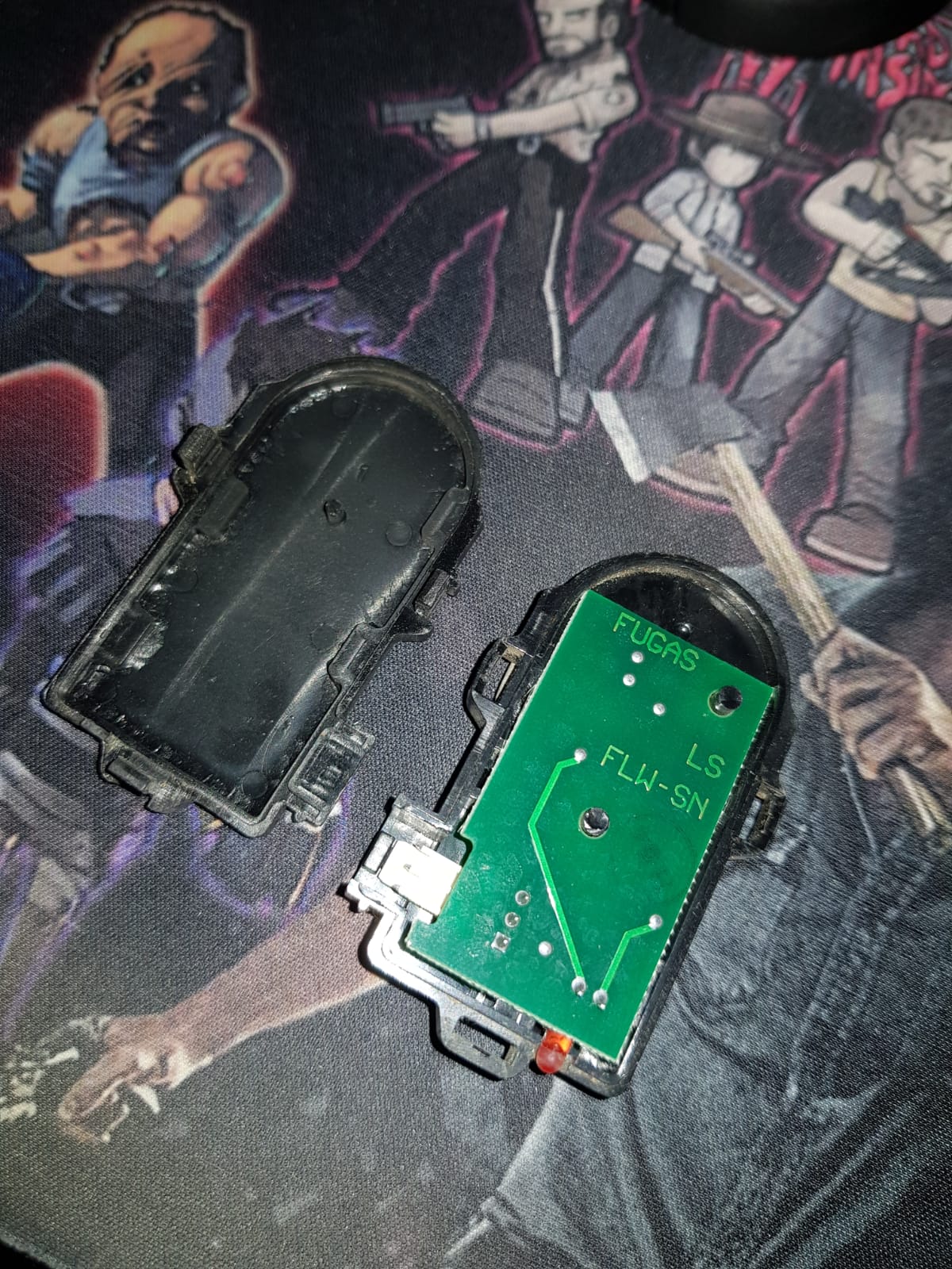

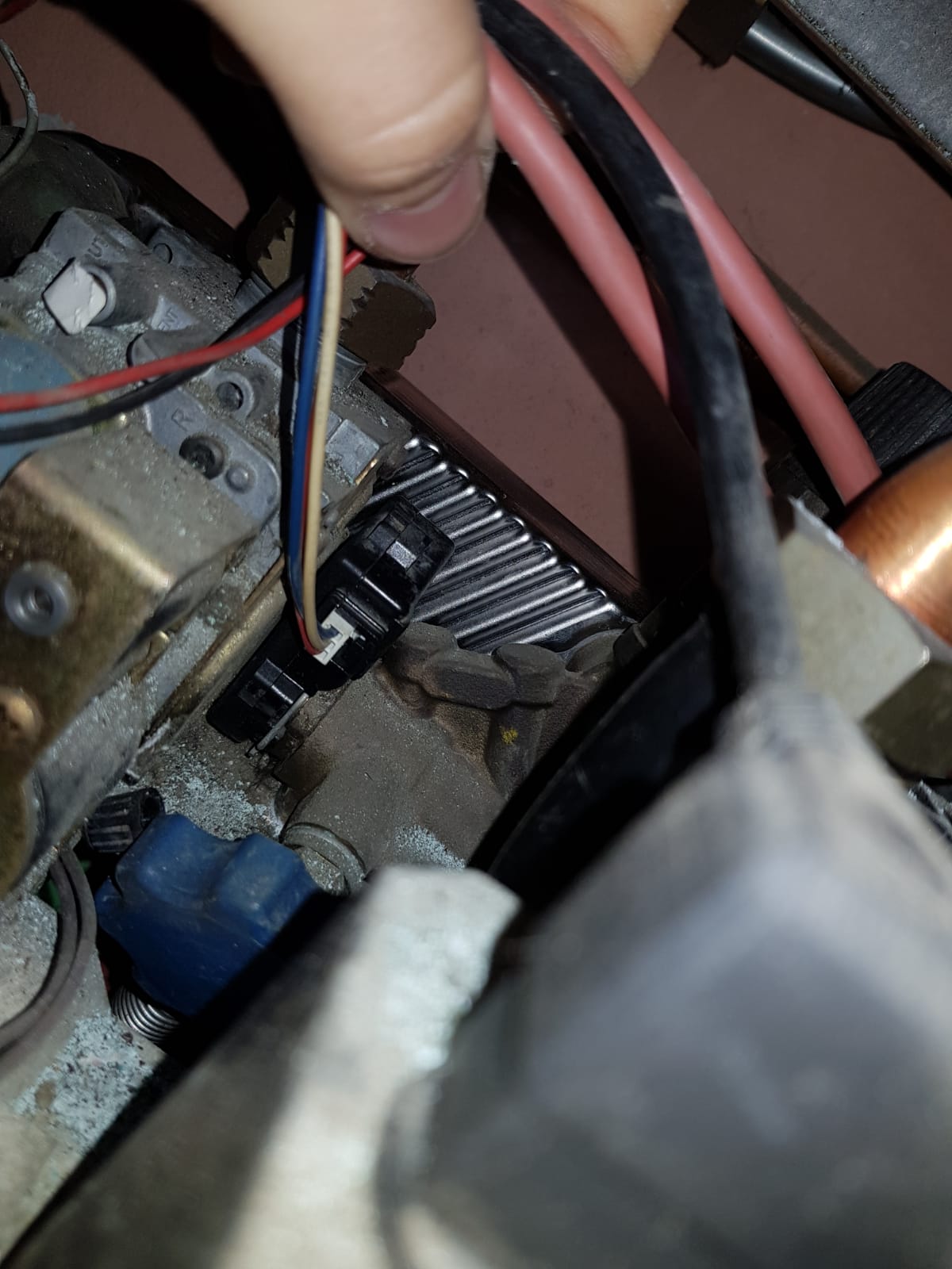

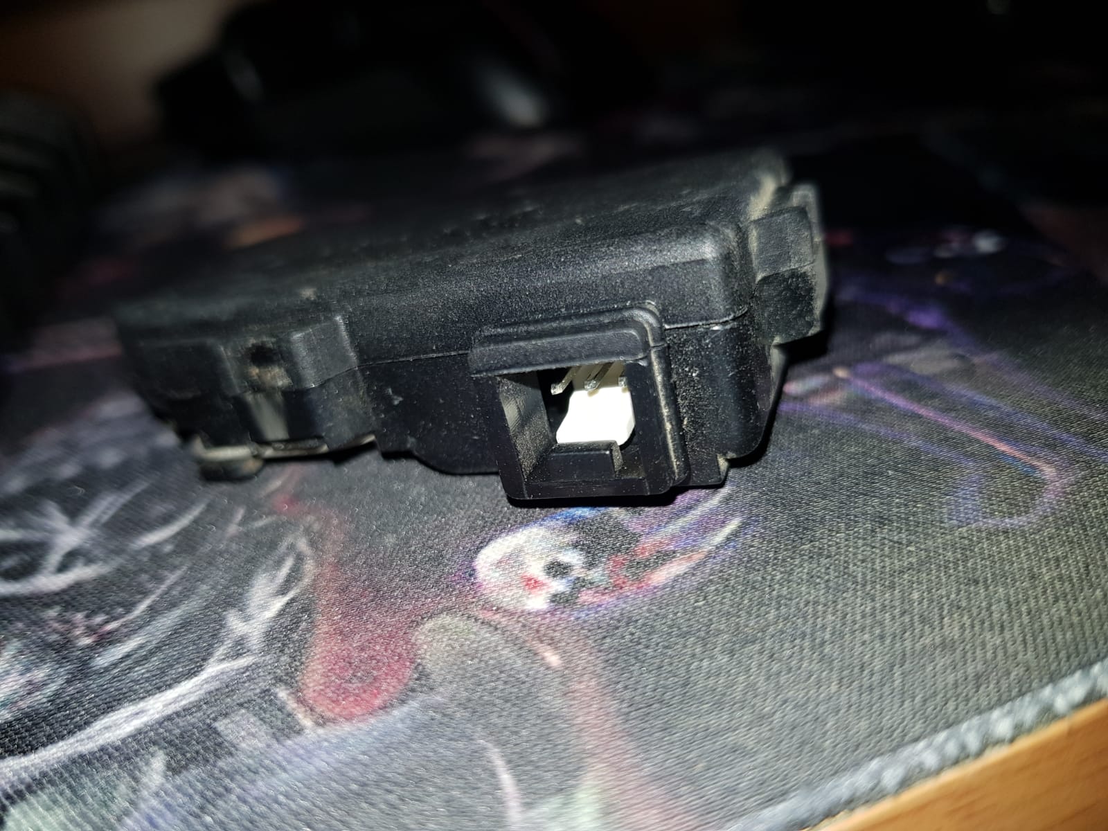

Caldaia Biasi Super parva M90.24 - Non mantiene acqua calda
Salve a tutti, vi espongo il mio problema:
da molti anni a questa parte ormai la mia caldaia ha sempre continuato a funzionare in maniera anomala, anche se, funziona benissimo si può dire.
Il mio problema è che aprendo l'acqua calda al massimo (che sia la doccia, bagno primario o secondario o la cucina che è a 20cm dalla caldaia) la caldaia parte e l'acqua calda si mantiene, diminuendo la pressione, quindi magari con il rubinetto a metà o mettendo acqua tiepida con il miscelatore, la caldaia non parte o si spegne.
La pressione è ottima in qualsiasi punto della casa, ho pulito lo scambiatore secondario ma non è cambiato nulla, anche perché era abbastanza pulito.
Mi hanno detto che potrebbe essere il flussostato, ma nella mia caldaia ho trovato solo un flussostato magnetico che appunto si accende guardando la spia del led.
Cosa potrebbe essere? valvola a tre vie?
Grazie mille a tutti!
Stefano Dalmo
Il flussostato magnetico ha al suo interno un corpo mobile che se no è efficiente al 100% potrebbe non fare la sua corsa con un prelievo ridotto .
Bisogna smontarlo , visionare   e nel caso sostituirlo .
Spesso si vende solo il  particolare interno .
il 8/5/2021 at 16:40 , Stefano Dalmo scrisse:
Il flussostato magnetico ha al suo interno un corpo mobile che se no è efficiente al 100% potrebbe non fare la sua corsa con un prelievo ridotto .
Bisogna smontarlo , visionare   e nel caso sostituirlo .
Spesso si vende solo il  particolare interno .
Così ad occhio ovviamente sembra non abbia nulla... potrebbe essere comunque questo componente?
Modificato: da Zeal94
Stefano Dalmo
Non credo sia la parte elettronica ad avere problemi , altrimenti non funzionerebbe a qualunque  entità di prelievo ,   ma  penso sia il corpo mobile che si trova nel blocco su cui innesti   la schedina   .
