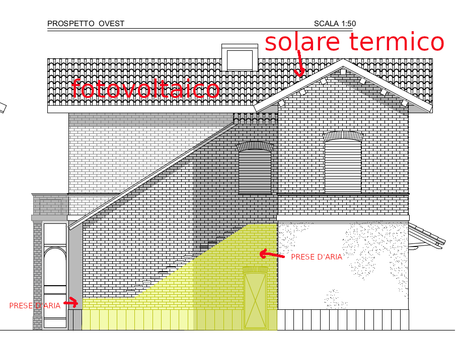

Dove installare inverter e batterie
Buongiorno,
vorrei installare pannelli fotovoltaici con l'opportunità (speriamo) del superbonus.
Dovrei stare sui 6kWp in monofase di potenza installata, non ho ancora indicazioni precise sulle batterie.
Potrei installare inverter e batterie in un sottoscala dove già trova posto la parte idronica e i serbatoi di una pompa di calore monoblocco (la parte del motore è esterna al sottoscala)?
Le dimensioni del locale sono 110cm per quasi 7m.
Il sottoscala ha un'altezza variabile da poco più di un metro a oltre 3,5m.
Sono presenti due prese di aerazione su due lati opposti del sottoscala.
Vi allego il prospetto.
Grazie a tutti per i commenti.
prospetto ovest con indicazioni.jpg
