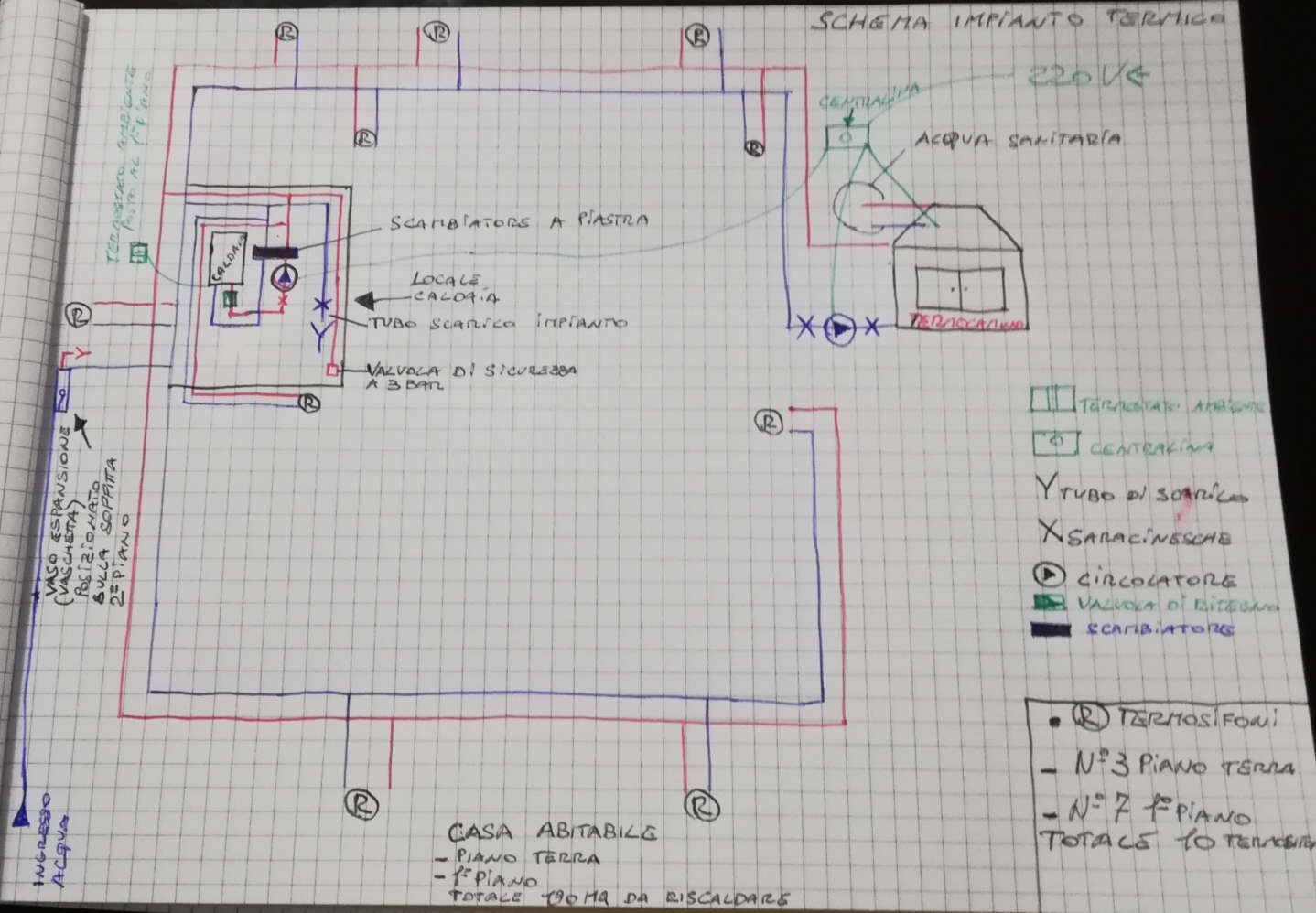

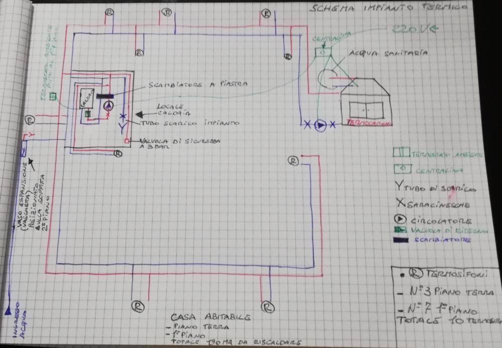

Paolo1980 Inserito: 18 maggio 2021 Segnala Share Inserito: 18 maggio 2021 Grazie delle risposte. Penso di aver capito, quindi posso far eseguire l'impianto come ho fatto lo schema ora? Il mio impianto già esistente e stato fatto tanti anni fa senza collettore cosi come lo schema solo devo aggiungere caldaia e metano. Se va bene come lo schema per l'impianto termico volevo capire come collegare l'impianto di acqua sanitaria e collegare la centralina del termocamino. Grazie e mi scuso per tutte queste domande ma mi piace capire bene come funziona l'impianto per fare un lavoro come si deve. E farmelo spiegare da un esperto del mestiere. Grazie.. Link al commento Condividi su altri siti More sharing options...
robertice Inserita: 19 maggio 2021 Segnala Share Inserita: 19 maggio 2021 Il vaso aperto va messo verticalmente sopra il termocamino, collegato appena l'uscita Link al commento Condividi su altri siti More sharing options...
Paolo1980 Inserita: 20 maggio 2021 Autore Segnala Share Inserita: 20 maggio 2021 Salve grazie sella risposta. Il vaso espansione sta verticalmente ce scritto sullo schema che ho messo, che sta in soffitta 2°piano termocamino si trova a piano terra. Per il resto va tutto bene? Link al commento Condividi su altri siti More sharing options...
