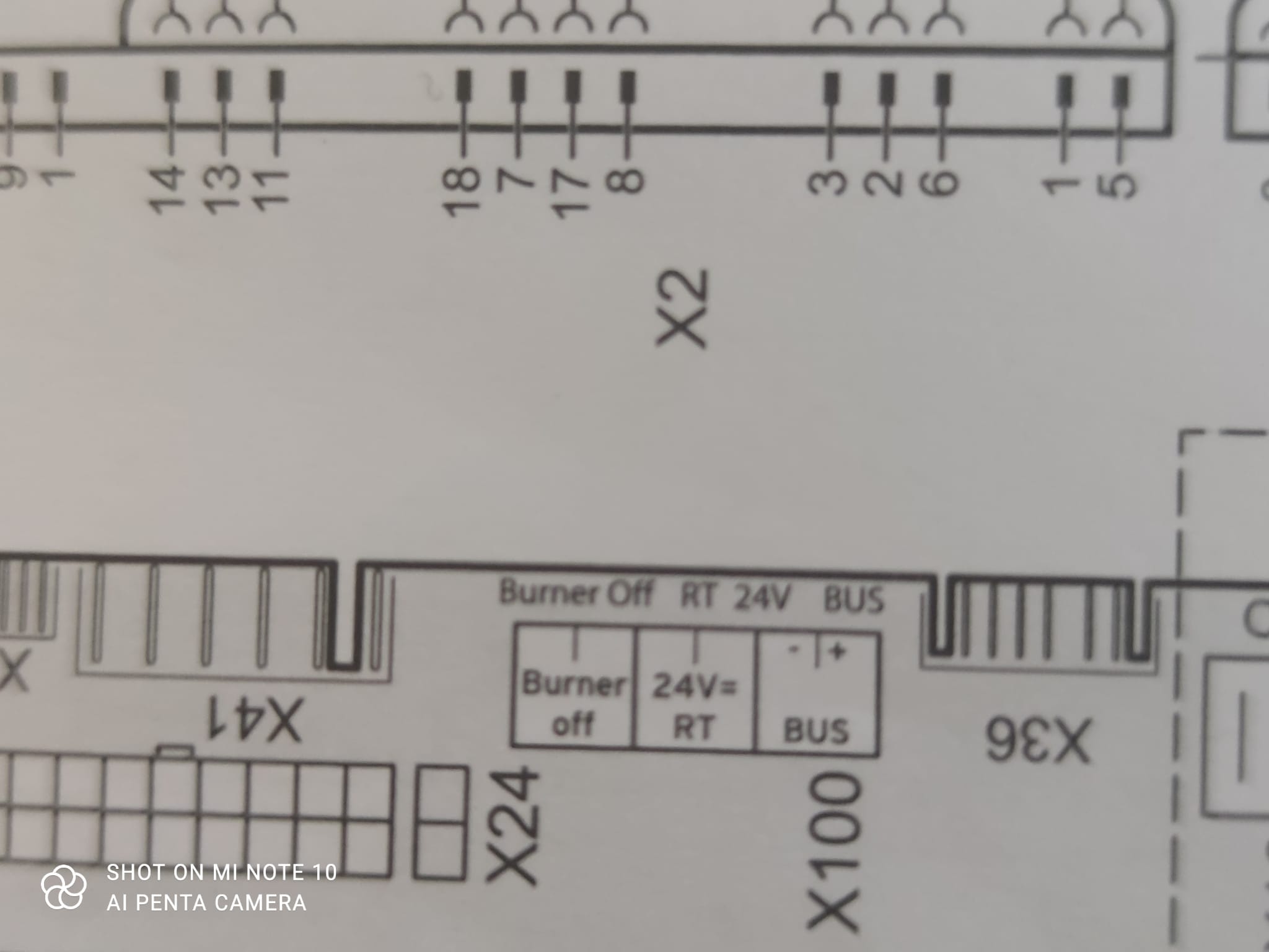

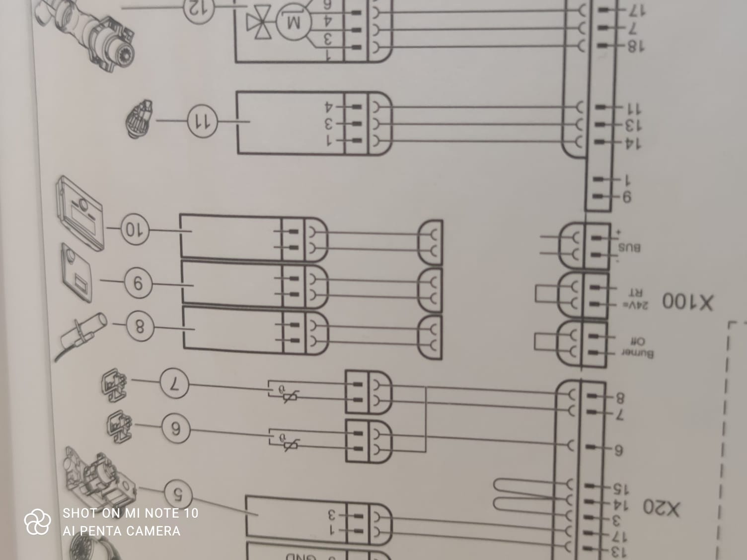

Vaillant ecotec plus 30 kw collegamento cronotermostato
Buongiorno, ho dato poco installato la caldaia Vaillant ecotec plus 30 kw e non riesco a capire dove collegare il mio cronotermostato Tado.
il mio cronotermostato è alimentato a batterie e secondo quanto descritto dalla doc vaillant dovrei collegarlo al connettore 24 v.
secondo voi è giusto ??
Grazie a tutti.
1111769642_WhatsAppImage2021-05-18at08_16_30.thumb.jpeg.2f222ae1a1a3bdb71ccf22e76a22ba03.jpeg1846585158_WhatsAppImage2021-05-18at08_16_19.thumb.jpeg.f4e28f687440981934b925d659a45588.jpeg
